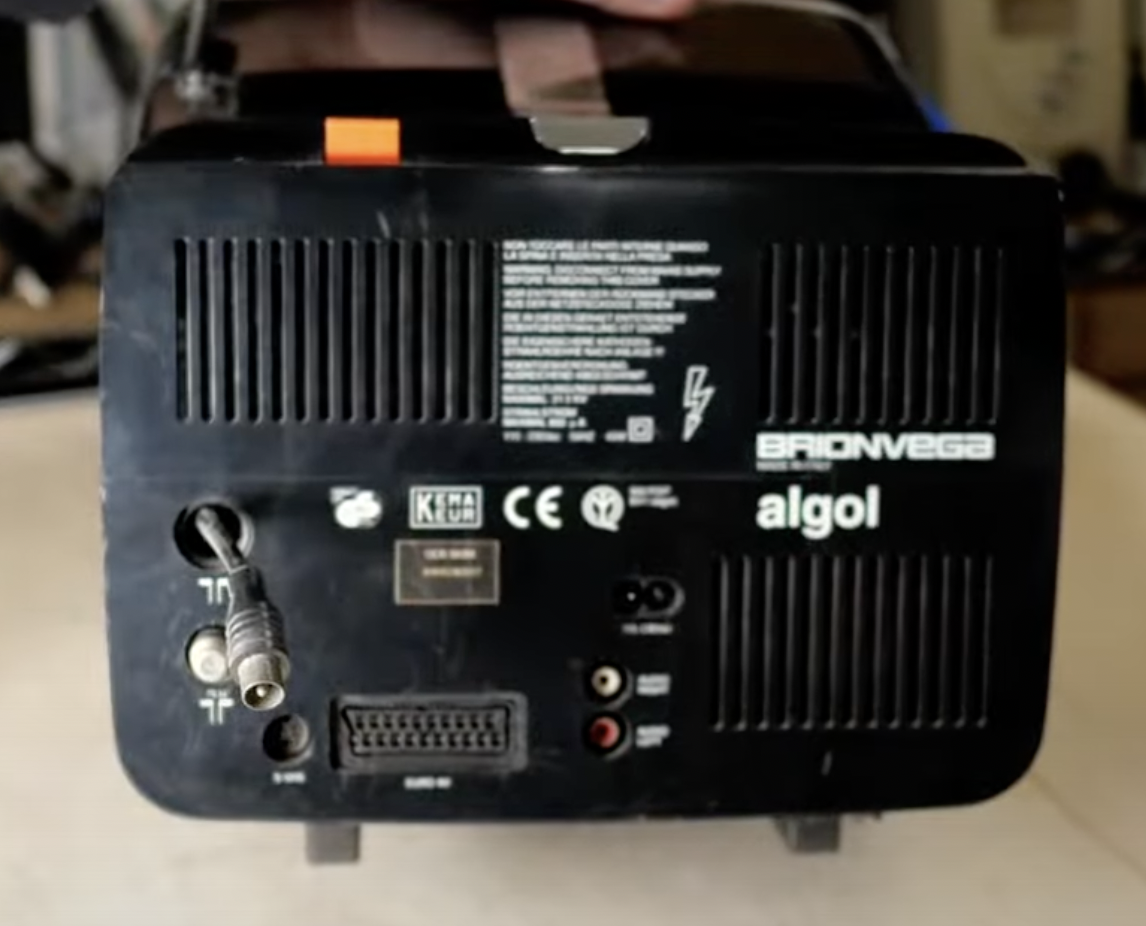

Brionvega Algol TVC 11R
Buongiorno, qualcuno ha il manuale utente del Brionvega Algol TVC 11R? Mi chiedo anche se qualcuno sa perché questo modello ha una presa SCART sul fondo ma altri che ho visto hanno una presa SCART sul retro e hanno anche le prese composite rosse e bianche? Allego una foto del modello a cui mi riferisco. Entrambi questi modelli sono le versioni ristampate? Ho la possibilità di acquistare l'11R ma voglio capire di più su questo televisore, lo utilizzerò principalmente per console per videogiochi collegate tramite SCART.
Screen Shot 2023-12-01 at 12.19.21 PM.png
Riccardo Ottaviucci
ti ho caricato il service manual qui
6 hours ago, Riccardo Ottaviucci said:
ti ho caricato il service manual qui
Grazie, hai il manuale utente?
Riccardo Ottaviucci
no
