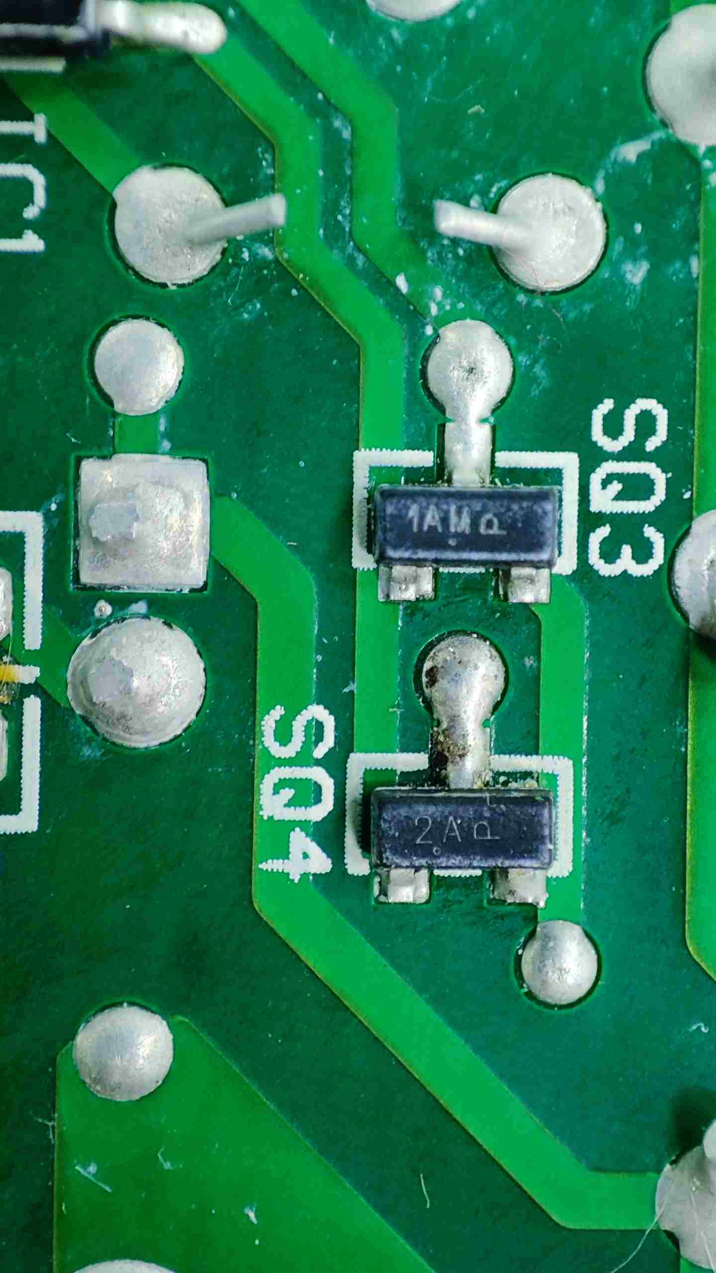

ricerca componenti smd
Buongiorno a tutti,
avrei bisogno di acquistare due transistor smd (allego foto) per un alimentatore di un Pc visto che i due sulla scheda guasta sono esplosi. per fortuna ne ho un'altra identica dove ho potuto identificare i due componenti. Dalle sigle riportate su questi, qualcuno sa dirmi cosa devo acquistare oppure se c'è qualche sito dove inserire la sigla ed avere una risposta?
Ok...allora sono quelli che avevo individuato anche io.
Grazie per la conferma 👍
