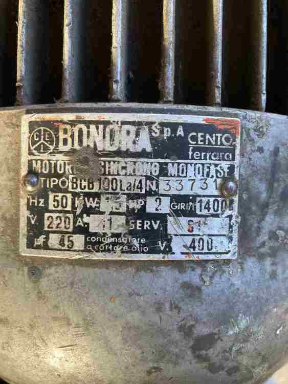

gb13301 Inserito: 2 dicembre 2023 Segnala Inserito: 2 dicembre 2023 Buonasera a tutti, ho un vecchissimo compressore costruito dal mio babbo che da qualche tempo ha iniziato ad avere problemi. Lui parte con enfasi/energia e dopo qualche secondo scende di giri perdendo potenza. Questo monta due condensatori.... MI SCUSO PER LA TOTALE IGNORANZA, penaste possano essere i condensatori o possa esserci un problema al motore? Vi ringrazio fin d'ora!! Sergio.
Stefano Dalmo Inserita: 2 dicembre 2023 Segnala Inserita: 2 dicembre 2023 Bhe sarebbe opportuno misurare i due condensatori . Con capacimetro ovviamente.
gb13301 Inserita: 3 dicembre 2023 Autore Segnala Inserita: 3 dicembre 2023 15 ore fa, Stefano Dalmo ha scritto: Bhe sarebbe opportuno misurare i due condensatori . Con capacimetro ovviamente. Buongiorno Sig. Dalmo, come scritto ieri sono ignorante in materia, il capacimentro non è un tester vero? Ho provato a vedere la capacità di questi due condensatori ma non si riesce a leggere nulla.... La targhetta del motore è leggibile! Se avesse i dati pensa sia possibile andare a ritroso e calcolare la capacità dei 2 condensatori? GRazie.
reka Inserita: 3 dicembre 2023 Segnala Inserita: 3 dicembre 2023 il capacimetro è uno strumento anche a se ma ci sono tester che lo hanno tra le funzioni.
Livio Orsini Inserita: 3 dicembre 2023 Segnala Inserita: 3 dicembre 2023 2 ore fa, gb13301 ha scritto: La targhetta del motore è leggibile! Pubblica una foto ben leggibile di questa targhetta. Probabilmente ci sarà un condensatore sempre inserito ed un altro di capacità di un ordine superiore, che si inserisce solo all'avvio, poi viene disconnesso tramite relè di velocità o temporizzatore.
gb13301 Inserita: 3 dicembre 2023 Autore Segnala Inserita: 3 dicembre 2023 È un compressore “fatto in casa” non credo sia così complesso Prima ho riprovato ad accenderlo è partito bene e poi sembra come aver poca potenza 🤷🏼♂️ Grazie per l’aiuto.
Stefano Dalmo Inserita: 3 dicembre 2023 Segnala Inserita: 3 dicembre 2023 Il condensatore deve essere da 45 uF , potrebbero essere due in parallelo.
gb13301 Inserita: 3 dicembre 2023 Autore Segnala Inserita: 3 dicembre 2023 12 minuti fa, Stefano Dalmo ha scritto: Il condensatore deve essere da 45 uF , potrebbero essere due in parallelo. appena avrò 5 minuti provo a vedere come sono collegati. Grazie del vostro aiuto !! 12 minuti fa, Stefano Dalmo ha scritto: Il condensatore deve essere da 45 uF , potrebbero essere due in parallelo. È un compressore “fatto in casa” non credo sia così complesso 12 minuti fa, Stefano Dalmo ha scritto: Il condensatore deve essere da 45 uF , potrebbero essere due in parallelo.
gb13301 Inserita: 22 dicembre 2023 Autore Segnala Inserita: 22 dicembre 2023 Signori buongiorno, ho sostituito il condensatore ed ora il compressore è tornato normale. Tutto funziona alla GRANDE. Vorrei ringraziarvi per avermi aiutato a trovare il guasto. Grazie e buone feste a tutti voi.
