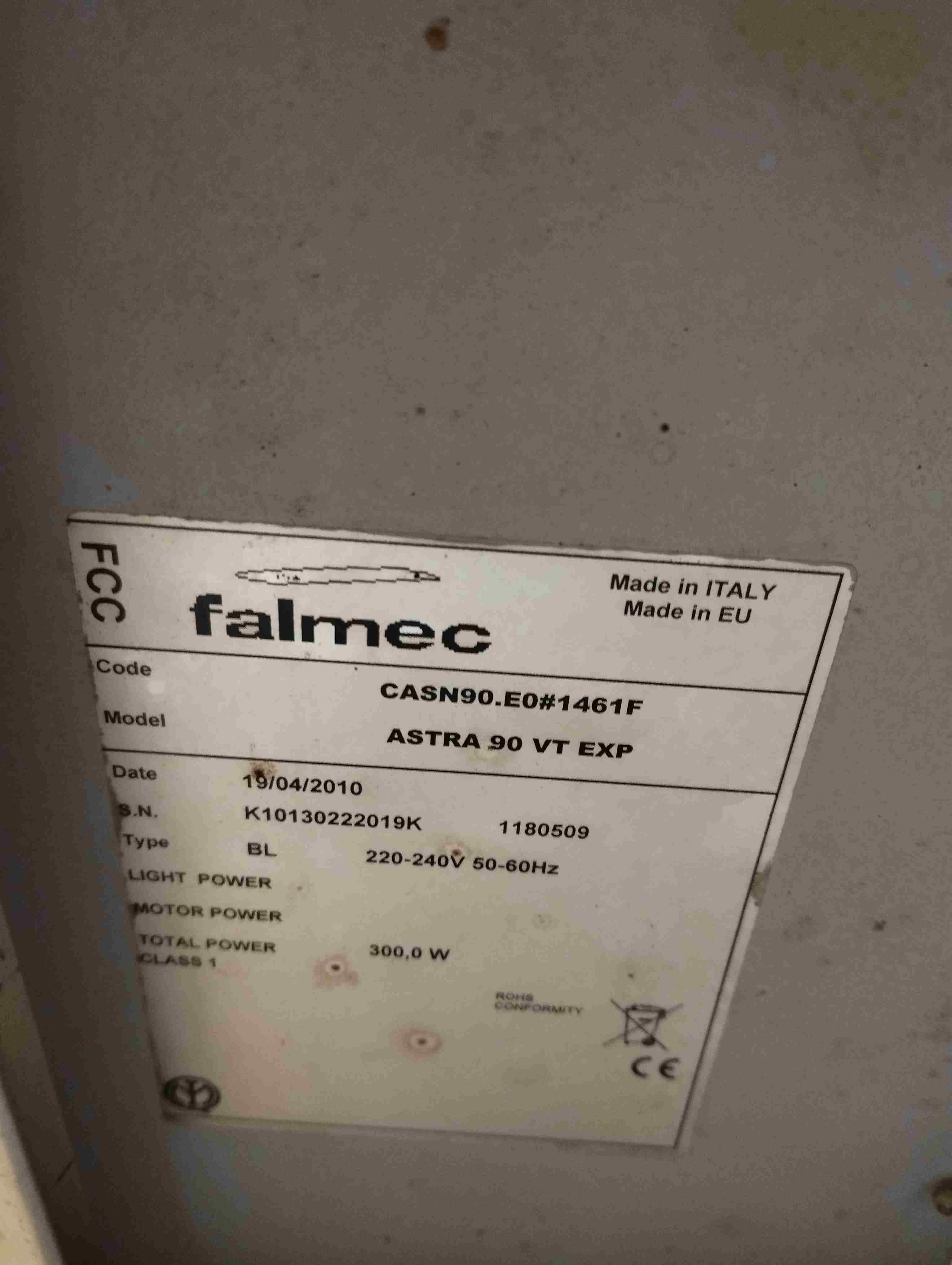

Paolo1980 Inserito: 2 dicembre 2023 Segnala Inserito: 2 dicembre 2023 Salve volevo sapere dove posso trovare una pulsantiera di ricambio per cappa falmec modello Astra 90 VT exp
Stefano Dalmo Inserita: 2 dicembre 2023 Segnala Inserita: 2 dicembre 2023 (modificato) Non è riparabile? una foto ? Modificato: 2 dicembre 2023 da Stefano Dalmo
Paolo1980 Inserita: 3 dicembre 2023 Autore Segnala Inserita: 3 dicembre 2023 Non so se è riparabile il tasto delle luci funziona dopo a un tasto che c'è scritto off che non fa niente e altri tre tasti per velocità cappa ma non fanno niente. Pensavo che non funzionava la tastiera o può essere il motore che non va?
Stefano Dalmo Inserita: 3 dicembre 2023 Segnala Inserita: 3 dicembre 2023 Ma non puoi avere notizie da noi senza farci vedere niente e senza verificare magari a vista la scheda interna della pulsantiera ! Può essere di tutto , una saldatura , una pista saltata , un interruttore rotto . Cambiare pezzi ad occhi chiusi , non porta ad altro che spendere soldi a vuoto.
