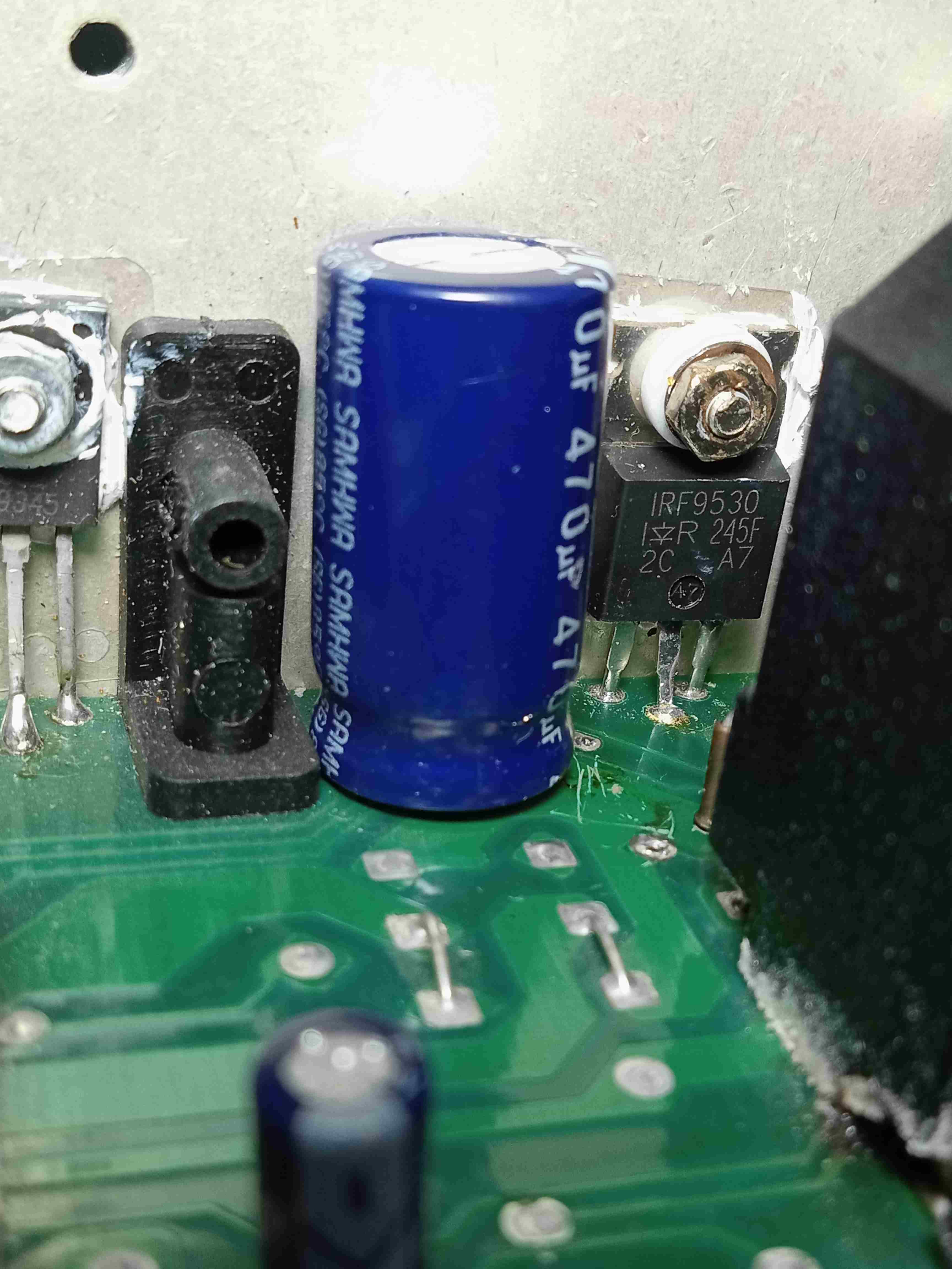

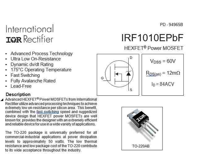

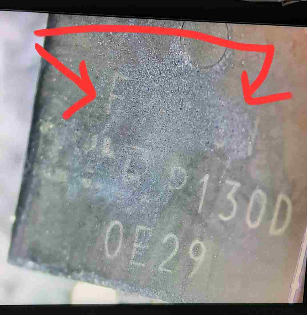

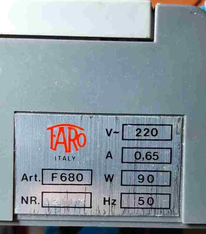

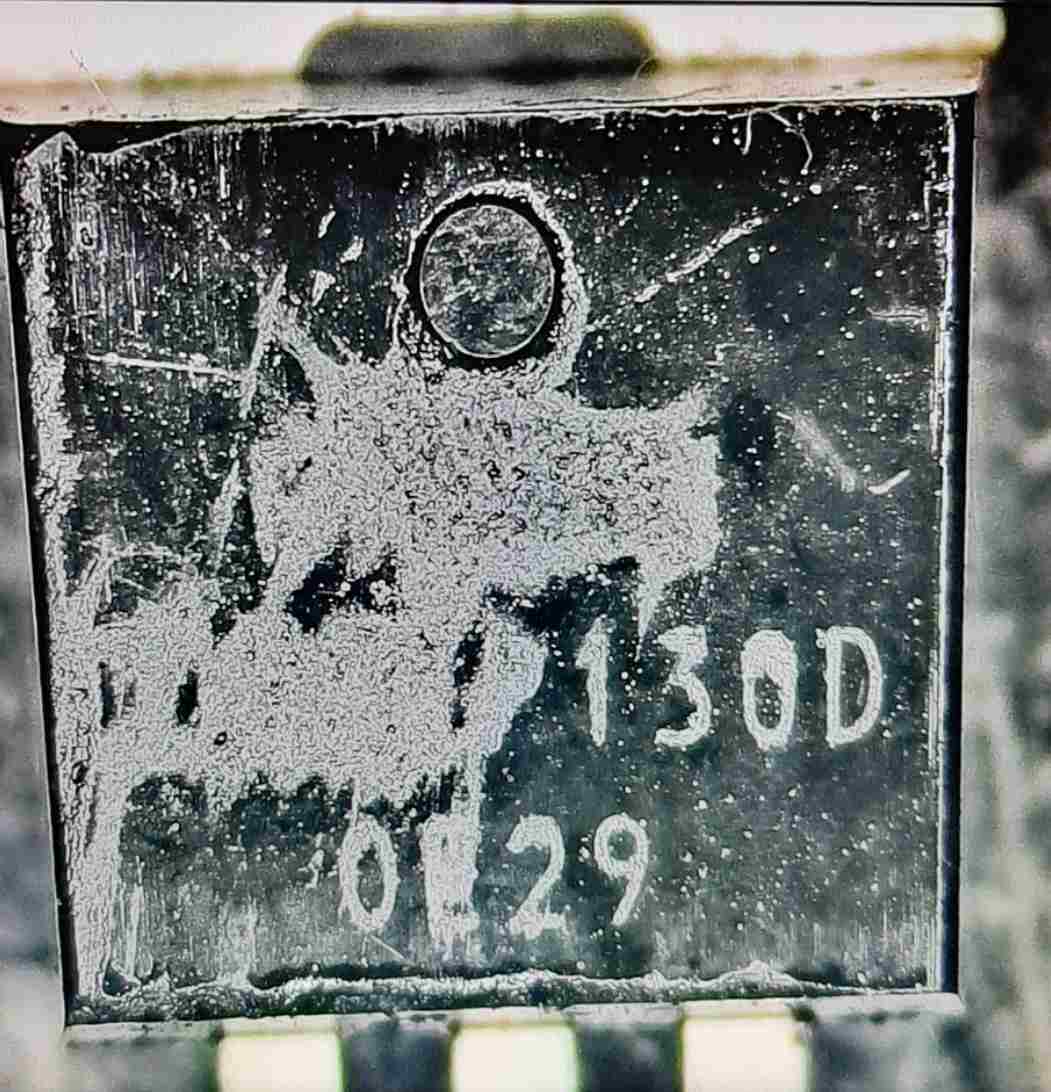

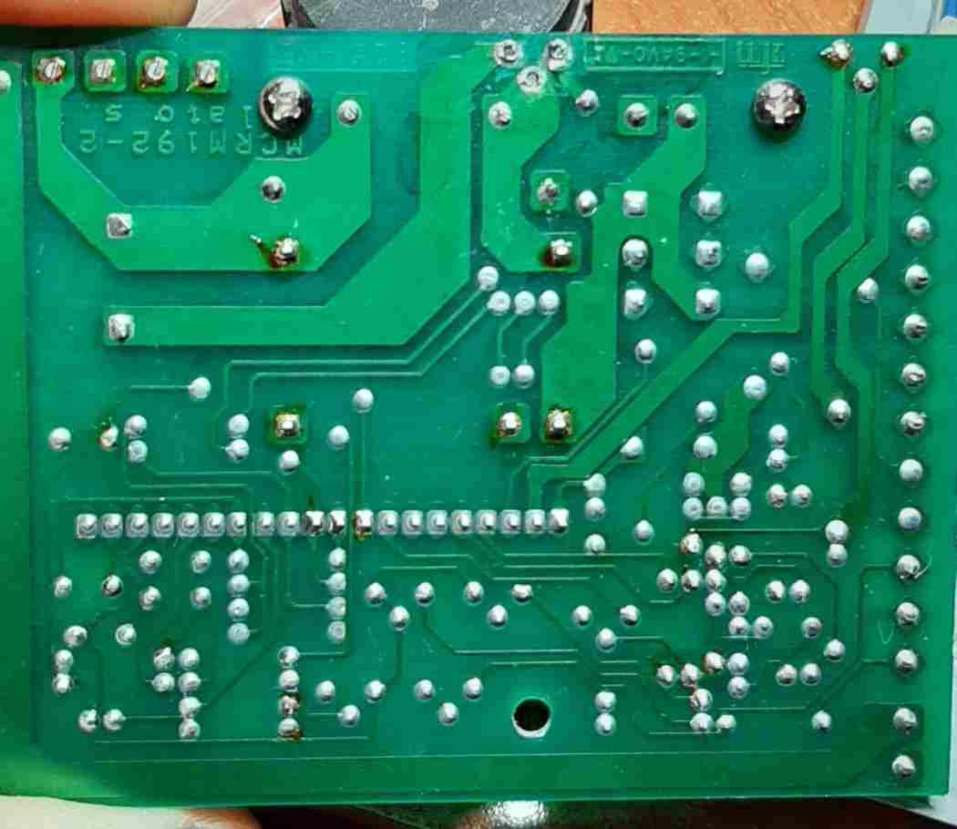

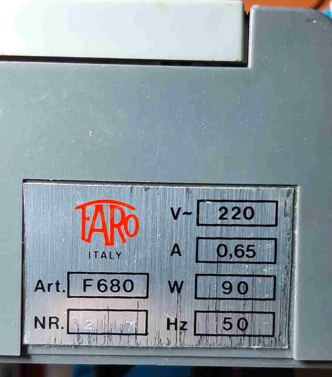

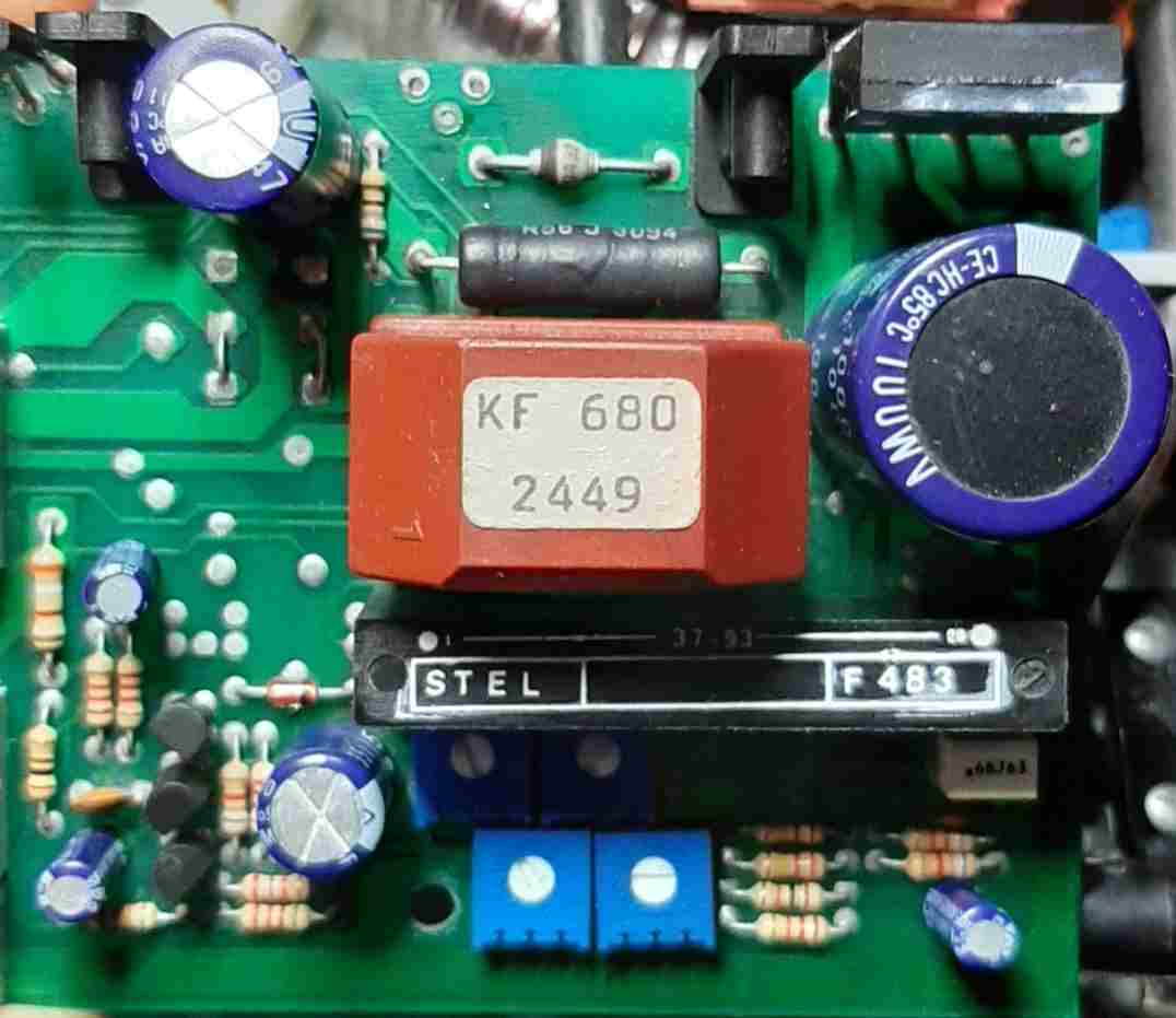

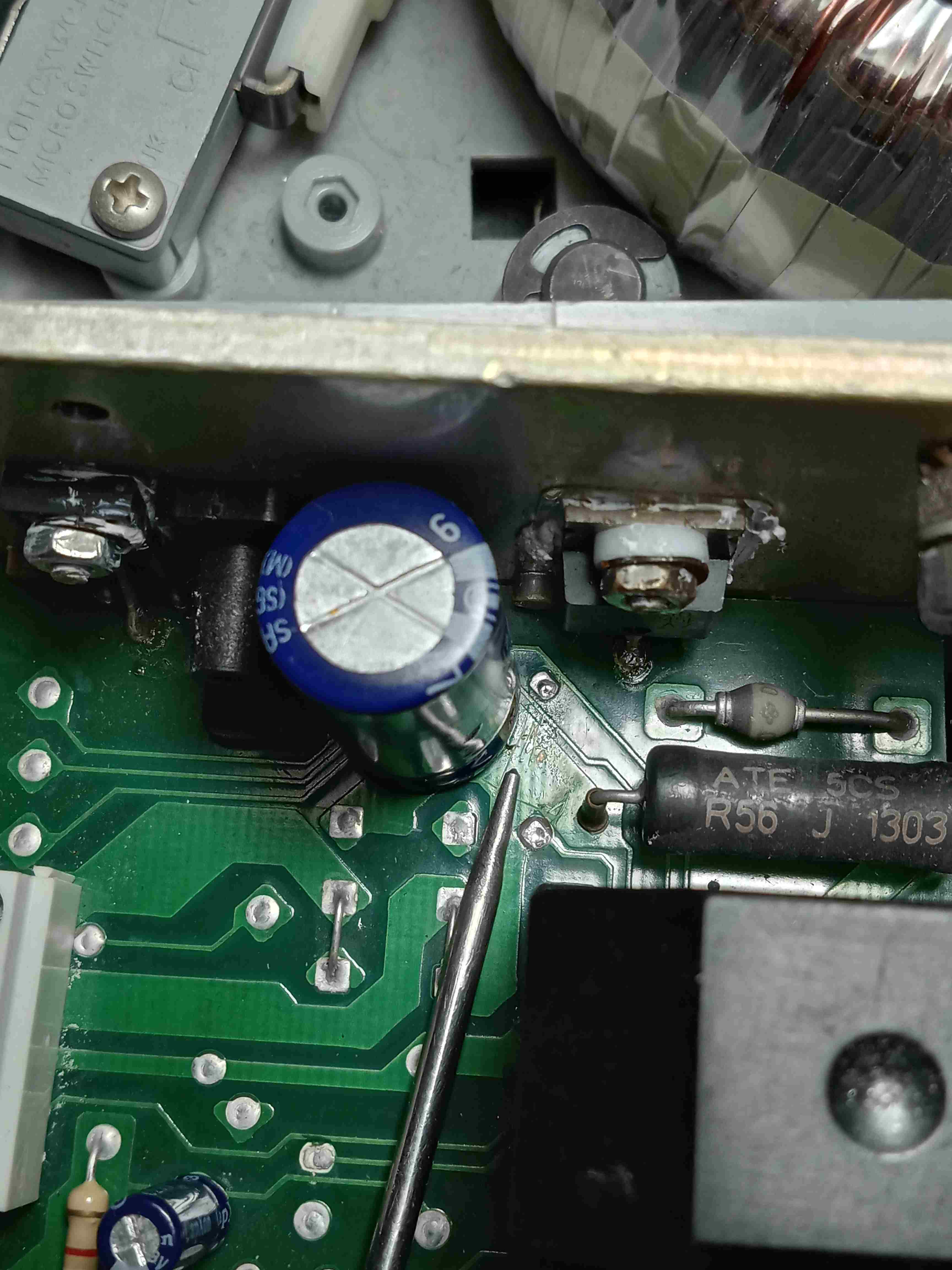

GICO750 Inserito: 2 dicembre 2023 Segnala Inserito: 2 dicembre 2023 Ciao a tutti, rieccomi, vorrei aiutare un amico che ha problemi con questa scheda di un micromotore marca FARO modello F680. Quello che sembra un mosfet è in corto, purtroppo non si legge bene la sigla e in rete non ho trovato schemi o qualcosa che si avvicini... avete qualche suggerimento? Ho provato in tutte le posizioni sotto il microscopio elettronico ma nulla.... non si legge del tutto, il codice si intravede solo in parte: riga superiore = F 9 ? ? 6 N riga centrale = I ? R P130D (qui dopo la I dovrebbe essere il simbolo del diodo come ho visto su internet) riga inferiore = OE29
GICO750 Inserita: 2 dicembre 2023 Autore Segnala Inserita: 2 dicembre 2023 qualche foto del forse mosfet...
GICO750 Inserita: 2 dicembre 2023 Autore Segnala Inserita: 2 dicembre 2023 questa dovrebbe essere l'azienda produttrice
GICO750 Inserita: 2 dicembre 2023 Autore Segnala Inserita: 2 dicembre 2023 Esempio componente con sigla..
GICO750 Inserita: 5 dicembre 2023 Autore Segnala Inserita: 5 dicembre 2023 In base alle piste credo si tratti di un mosfet a canale P, difatti il source è collegato al positivo dell'elettrolitico, avrei quindi optato per provare un IRF9540N. Lo so che non vi incuriosisce molto l'argomento, però se avete consigli prima che il tutto si distrugga resto in attesa...Grazie.
Livio Orsini Inserita: 5 dicembre 2023 Segnala Inserita: 5 dicembre 2023 30 minuti fa, GICO750 ha scritto: difatti il source è collegato al positivo dell'elettrolitico, avrei quindi optato per provare un IRF9540N. Il Drain a cosa è collegato? Questo mosfett serve come chopper per pilotare il motore? Dati del motore? Che tensione hai sul positivo dove è collegato il source?
Livio Orsini Inserita: 5 dicembre 2023 Segnala Inserita: 5 dicembre 2023 (modificato) Ho cercato in rete le caratteristiche di questo apparato: l'unica informazione che ho recuperato è che si tratta di un manipolo, quindi dovrebbe essere un apparecchio per odontotecnici (ne so qualche cosa perchè mio fratello è odontotecnico). Però non ho trovato dati di tensione e corrente. In genere quando si rompono questi mosfet lasciano ancche qualche altro cadavere attorno, quindi è meglio se verifichi prima di effettuare la sostituzione. Modificato: 5 dicembre 2023 da Livio Orsini
GICO750 Inserita: 6 dicembre 2023 Autore Segnala Inserita: 6 dicembre 2023 Ciao Livio e grazie, si esattamente è un controllo per manipolo odontoiatra, produzione italiana e un po datato. Ho controllato tutto, a parte quel mosfet non ho cortocircuiti, il potenziometro è buono, quando accendo in uscita ho 68v al motore(manipolo) e non pur muovendo il potenziometro non sente la regolazione, ieri ho provato con un mosfet IRF1010E che ho recuperato a canale N, stessa cosa, come se nulla fosse cambiato. La zona di regolazione servita da un potenziometro da 4,7kohm risulta integra, i vari transistor bc e il diodo zener 12v. Appena si accende il motore va a massima velocità e non c'è alcuna regolazione, inoltre 68v sono troppi, dovrebbe lavorare al massimo a 40v.
Livio Orsini Inserita: 6 dicembre 2023 Segnala Inserita: 6 dicembre 2023 Controlla i collegamenti del motore se ha un capo allo zer volt e l'altro al mosfet, il mosfet è sicuramente a canale P; tra motore e zero volt potrebbe anche essere interposto un resistore di basso valore, usato come sensore di corrente. Se hai un oscilloscopio controlla il segnale di pilotaggio al gate.
PaoloG.123 Inserita: 12 dicembre 2024 Segnala Inserita: 12 dicembre 2024 Ciao Gico750, ho per conto di un amico lo stesso apparecchio, ti mando la foto del MOSFET, tu per favore puoi mandarmi la foto o il valore della resistenza li vicino che sul mio è bruciata e la vorrei cambiare, è quella attaccata al condensatore... Ti mando la foto di dove l'ho tolta, sul tuo si vede bene ma non capisco i colori. La sigla del MOSFET è IRF9530, la prima riga, la seconda c'è a sinistra una I con il simbolo del diodo verso il basso e una R, a destra 245F, terza riga a sinistra 2C, a destra A7. Per la resistenza che ti chiedo, ho messo un punteruolo per indicare la posizione di dove l'ho tolta. Grazie anticipatamente 🙏
Livio Orsini Inserita: 13 dicembre 2024 Segnala Inserita: 13 dicembre 2024 Per fovore,vistoche si un nuovo utente, rileggi con attenzione il regolamento. Non ci si può mai accodare ad altre discussioni! Bisogna sempre aprire un nuova discussione. Inoltre questa discussionenè inattiva da oltre un anno
