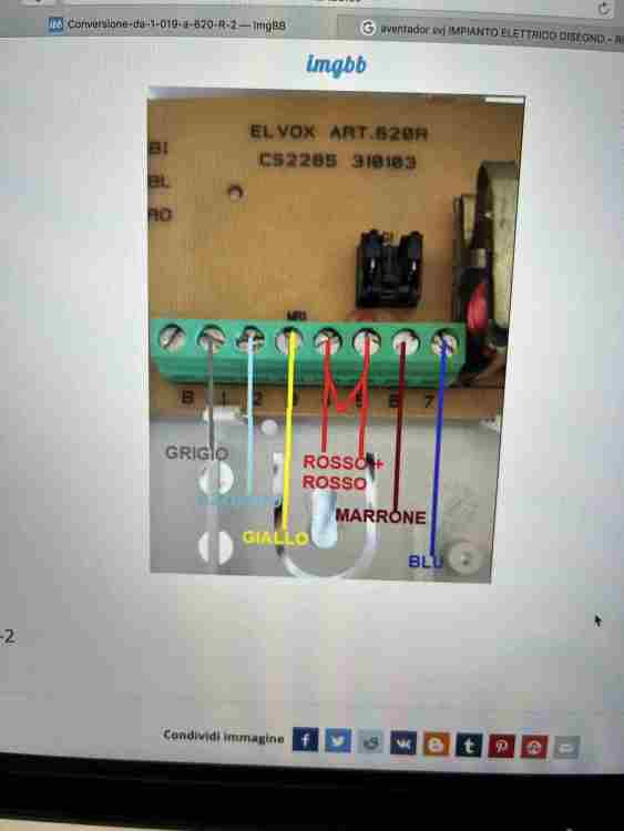

Problemi con il citofono elvox
Salve sto avendo problemi con il citofono elvox 620R  non sentono la mia voce nonostante il collegamento dia giusto come allegato , vorrei passare ad Urmet 1133/15 chiedo la gentilezza se qualcuno mi può aiutare fare i collegamenti essendo che avevo un vecchio citofono con 7 fili come da foto se qualcuno mi da una mano con i numeri è i colori da montare sul citofono urmet ! Grazie
allego foto vecchio collegamento citofono
allego foto del collegamento 620R
ELVOX  620R
- morsetto 1           = Altoparlante        = filo grigio;
- morsetto 2           = Microfono           = filo azzurro;
- morsetto 3           = Comune fonica   = filo giallo;
- morsetto           = Apri cancello       = filo rosso;
- morsetto 5           = Ronzatore           = filo rosso;
- morsetto 6           = Ronzatore           = filo marrone;
- morsetto           = Apri cancello       = filo blu.
mi potete dare gli stessi collegamenti URMET 1133/15 come avete fatto per il 620R grazie
saluto lo staff
Modificato: da TonyM21
Ciao TonyM21,
ancora tu?  Ma non dovevamo "scriverci" più? 🤣 Ancora con questo citofono sei preso?!
Ma perdona la curiosità, perché lo vuoi cambiare con un Urmet 1133/15 adesso e dopo solo poco più di un anno?
Anche perché hai aperto ennesima discussione e proseguito pure si questa:
https://www.plcforum.it/f/topic/294929-aiutoooo-sostituzione-vecchio-citofono-elvox-in-un-modello-elvox-887u/page/2/#comments
Quindi per il momento visto che il citofono è diverso, io continuo qui, casomai ci penserà un moderatore a sistemare le cose se lo ritiene necessario.
Comunque, così:
Se è così allora questi sono i collegamenti:
ELVOX 620R              URMET 1133/15
- morsetto 1                  = morsetto 1       = Altoparlante       = filo Grigio;
- morsetto 2                  = morsetto 2       = Microfono          = filo Azzurro;
- morsetto 3                  = morsetto 6       = Comune fonica  = filo Giallo;
Dopo di che:
- scollega ed isola separatamente i due fili neri (non ti servono più) che escono dalla schedina e sono collegati sul ronzatore del nuovo 1133/15;
- quindi in uno dei due morsetti del ronzatore stesso (è indifferente quale) che ti saranno rimasti vuoti colleghi il filo Marrone (ex 6 del 620R);
- sul morsetto del ronzatore che ti è rimasto vuoto colleghi uno dei due fili Rossi e dallo stesso morsetto fai un ponte con uno spezzone di filo sul morsetto 10 dove collegherai anche l'altro filo rosso che fa sempre da comune ronzatore / apricancello;
- infine, sul morsetto 9 colleghi il filo Blu grosso (ex 7 del 620R) per il pulsante apri cancello ed il "gioco è fatto".
Inoltre, NON fare il ponte tra i morsetti 6 e 10 come indicato nel manuale in quanto sappiamo che il tuo impianto ha due alimentatori separati per fonia e apri cancello e prima di cambiarlo controlla che i ponticelli neri JP1, JP2, JP3, JP4, JP5, JPA, JPC siano tutti come indicato nel manuale per impianti 4+n con chiamata su ronzatore in Corrente Alternata (anche se dovrebbero già essere apposto di default).
Facci sapere i risultati
Grazie della gentilezza recata , ma sto avendo problemi , ogni tanto funziona , poi dopo un po’ non si sente più la voce , un mio vicino , da poco a montato Urmet non ha avuto tutti questi problemi , comunque perché non dovrei scriverci più siete un forum , di persone competenti , mi scuso se ho pubblicato gli stessi post ma non so se continuare la discussione del precedente oppure aprire un nuovo post !
la ringrazio della guida proverò ad fare il collegamento , appena mi arriva da Amazon !
Urmet :
morsetto 1 grigio
morsetto 2 azzurro
morsetto 3 giallo
Scollegare i due fili neri in dotazione del 1133 isolarli , e ci collego : ad 1 il filo marrone è al secondo un filo rosso indifferente ? Ne ho due di fili Rossi ? Dove faccio un ponte lo collego al 10 con il secondo filo rosso esatto !
Infine morsetto 9 blu
dovrebbe funzionare vero ?
un ultima domanda come posso ovviare questa problematica , praticamente nel mio citofono sento la tv di un appartamento nonostante abbia controllato sono tutti apposto , ma solo il mio non si sente la voce giù ! Ma se monto il mio vecchio citofono funziona , mi disse il tecnico che è un circuito chiuso de un citofono è fuori posto elimina l’altro ma succede solo a me su 10 famiglie !
Inoltre  che controllo posso fare sull’impianto a parte il citofono ?
hai detto che io possiedo due trasformatori uno per il ronzio è l’altro fonia ? Magari la fonia ha problemi il trasformatore che non si sente la voce ?
Mi consiglia lei !
grazie
Modificato: da TonyM21
Prima di tutto:
6 ore fa, TonyM21 ha scritto:
la ringrazio ........
Mi consiglia lei !
Te l'ho già detto un anno e mezzo fa, NON voglio più vedere quel "lei", altrimenti non ti rispondo più e anche perché altrimenti sbagli i congiuntivi, quindi è proprio meglio di no, grazie
6 ore fa, TonyM21 ha scritto:
comunque perché non dovrei scriverci più siete un forum
La mia era una battuta scema, intesa al citofono, appena ho rivisto quelle foto mi è venuta in mente la canzone "Ancora tu" di Lucio Battisti e di certo non potendo vederci ho scritto "scriverci" (tra virgolette oltretutto).
Tranquillo, puoi scrivere quanto vuoi, ci mancherebbe 🤣 E come già detto, continuiamo pure qui.
6 ore fa, TonyM21 ha scritto:
..........dovrebbe funzionare vero ?
Sì esatto
6 ore fa, TonyM21 ha scritto:
un ultima domanda come posso ovviare questa problematica , praticamente nel mio citofono sento la tv di un appartamento nonostante abbia controllato sono tutti apposto ,
Questo è strano, probabilmente i fili del citofono passano talmente vicini alla TV che crea un'interferenza, non vedendo nulla, non saprei cosa dirti di preciso.
A meno che il citofono del vicino non sia difettoso e non riesce a chiudere bene la conversazione, ricevendo così l'audio del televisore.
6 ore fa, TonyM21 ha scritto:
ma solo il mio non si sente la voce giù ! Ma se monto il mio vecchio citofono funziona ,
Ma non si sente proprio nulla o si sente male?
Perché potrebbe essere colpa della capsula microfonica del 620R e per questo sarebbe meglio usare un R209 sempre di Vimar che è uguale come design, ma cambia appunto il microfono.
Comunque, intanto prova con l'Urmet, poi casomai vedi come vanno le cose
Ciao roby non ti do più del lei 😂, allora aggiornamento , ho montato Urmet funziona alla grande vediamo se dura nel tempo , forse 🤔 hai ragione la capsula del microfono del 620 r si sarà bruciata .. io non so come sdebitarmi con te , mi hai dato più di una consulenza , comunque se capiti in Emilia fatti sentire 🤙 sei mio ospite . Sperando che non torno a contattarti se si brucia Urmet 😂ormai sto provando tutte le marche !!
una domanda su Urmet il morsetto CA non ci va nulla ? Poi una seconda domanda il pulsantino che c’è sotto il citofono sembra uno switch cosa serve ?
1 ora fa, TonyM21 ha scritto:
oby non ti do più del lei 😂
Bravo! ☺️
1 ora fa, TonyM21 ha scritto:
allora aggiornamento , ho montato Urmet funziona alla grande vediamo se dura nel tempo
Speriamo bene dai.
1 ora fa, TonyM21 ha scritto:
una domanda su Urmet il morsetto CA non ci va nulla ? Poi una seconda domanda il pulsantino che c’è sotto il citofono sembra uno switch cosa serve ?
No, sul morsetto CA non ci va nulla, sarebbe servito se il tuo impianto avesse avuto un solo comune per le tre funzioni (fonia, campanello, apri cancello), ma non è appunto il tuo caso.
Non ho capito quale intendi di preciso, ma per il pulsante a destra è un semplice pulsante supplementare per aprire ad esempio un ulteriore portone o accendere la luce delle scale o qualsiasi altro utilizzo si voglia.
Mentre il selettore nero che è sotto al citofono, è quello che serve per diminuire o inibire il volume della suoneria (che viene dall'altoparlante nella cornetta), nel caso l'impianto abbia la suoneria elettronica, anziché in corrente alternata e su ronzatore come nel tuo caso.
1 ora fa, TonyM21 ha scritto:
.. io non so come sdebitarmi con te , mi hai dato più di una consulenza , comunque se capiti in Emilia fatti sentire 🤙 sei mio ospite .
In Emilia ci passo ogni tanto, comunque l'importante è che il citofono funzioni, per il resto è più che sufficiente un semplice "grazie", cosa che hai già fatto 👍
Ciao
