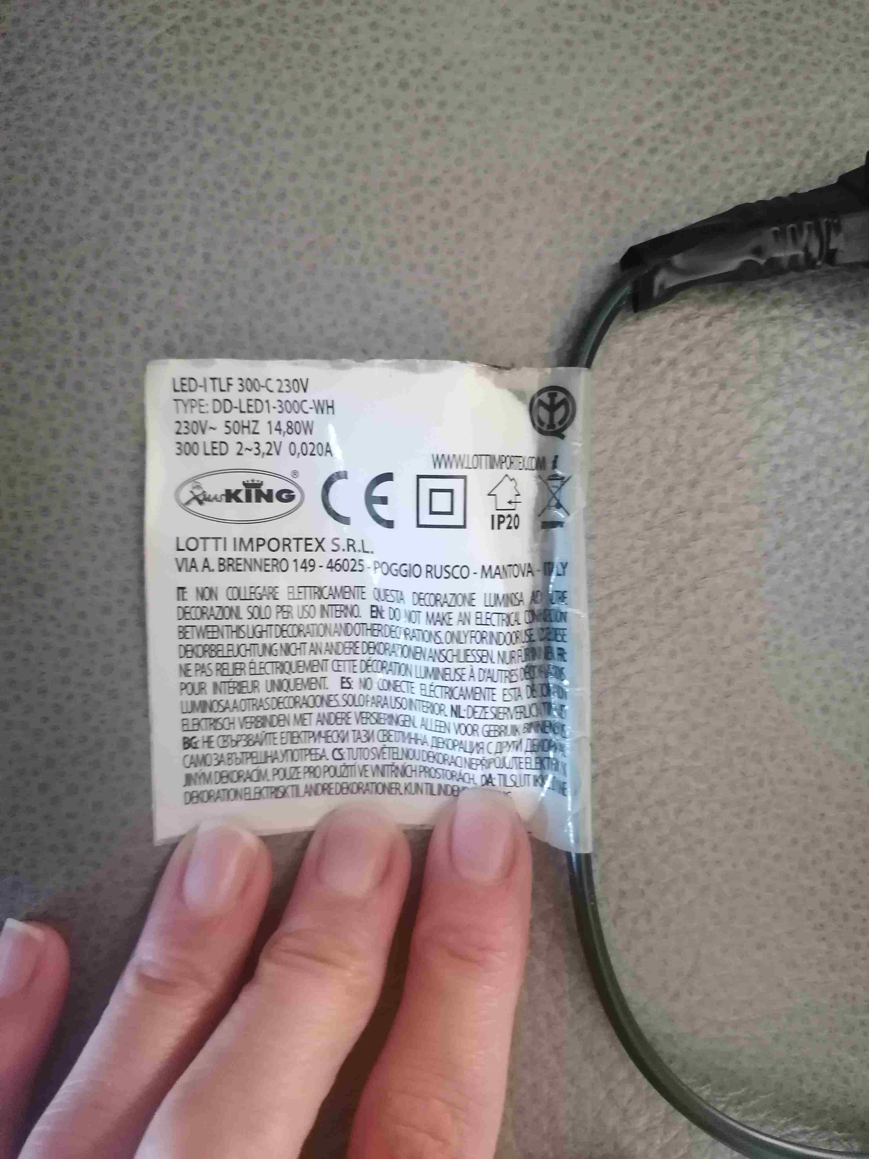

Luci per albero
Salve, ho una serie di luci per l albero,marca xmasking, 230 v 300 led su 10.7 metri. È un intreccio di 3 fili e solo su 2 ci sono le luci. Sono molto belle, ma quest'anno un filo non si accende o meglio si accende ma la luce è così fioca da non notarsi. Cos potrebbe essere? Cosa dovrei controllare? Grazie
Con un pò di pazienza e uno spillo, puoi provare a cortocircuitare un Led per volta.
Se trovi quello difettoso la fila dovrebbe riaccendersi.
⚠️ Attenzione! Prima di metterci mano, bisogna capire a che Tensione lavorano !
- Mi  portarono qualche serie "economica" che aveva un Raddrizzatore direttamente sui 230V .
Verso i LED uscivano più di 300V in CONTINUA  .
- Meglio "andarci con i guanti di gomma" che "con i piedi di Piombo" 😉!
- Allega una foto della Targhetta o i Dati  riportati .
- Sicuramente non si tratta di 2 Serie semplici da 150 Led (andrebbero alimentate a 450V ) .
Possono essere più gruppi in Parallelo da 7÷10 Led in Serie tra loro .
Quindi bisogna vedere se il terzo filo va direttamente in fondo alla catena o si collega in punti intermedi .
Fai sapere .
Buona giornata !
Il 3/12/2023 alle 06:55 , piergius ha scritto:
Sicuramente non si tratta di 2 Serie semplici da 150 Led
(andrebbero alimentate a 450V ) .
Quindi bisogna vedere se il terzo filo va direttamente in fondo alla catena
o si collega in punti intermedi .
Come  quelle che citavo, questa Serie pilota le 2 Stringhe con 230V ÷ 300V
Infatti non va utilizzata all' aperto; anche la semplice rugiada può renderla pericolosa !
Se non hai dimestichezza con l' Elettricità, meglio farti aiutare  da qualche amico Hobbista
o Riparatore TV  !
Dovrebbero essere gruppi di 75 Led ;
i collegamenti sono diversi, se con 2 o 4 accensioni indipendenti .
Buona giornata !
