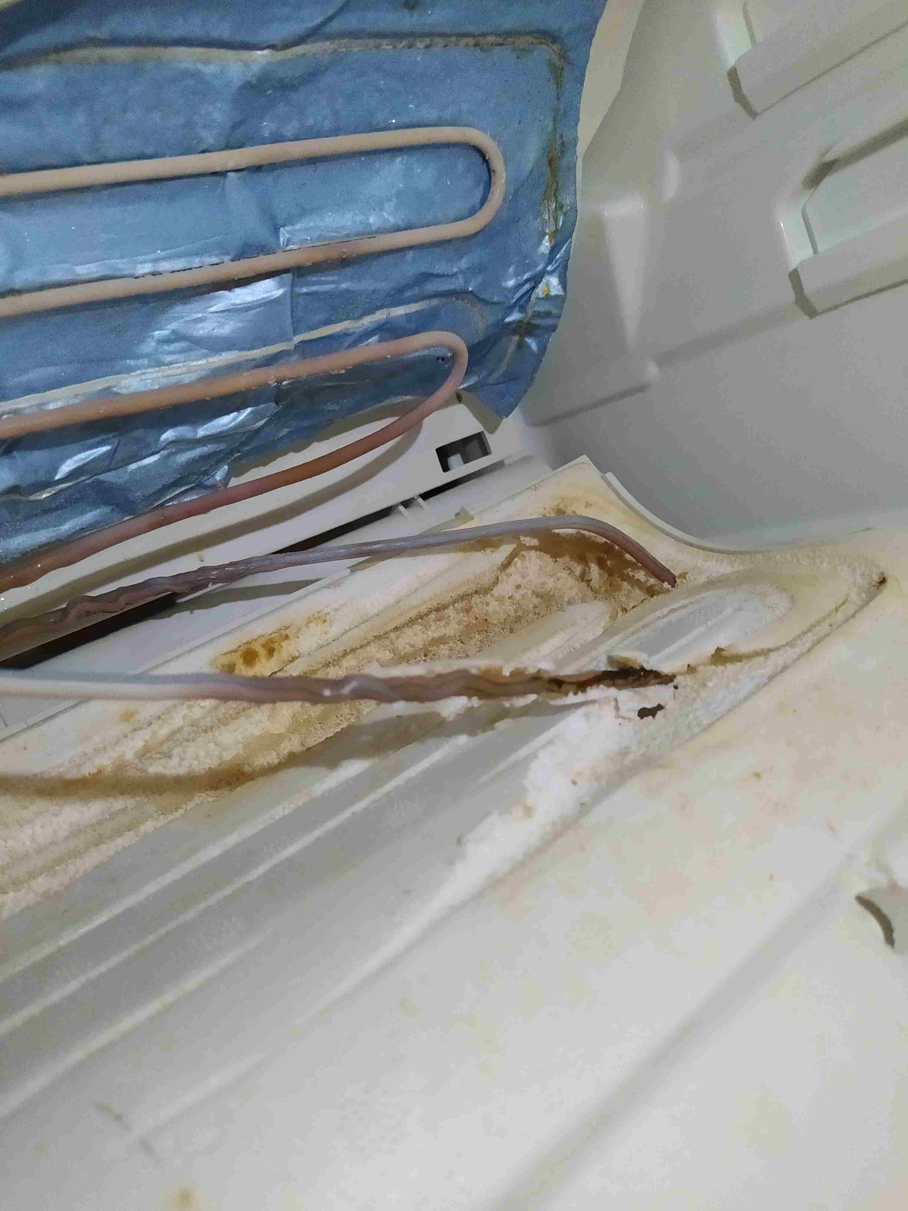

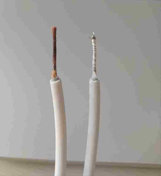

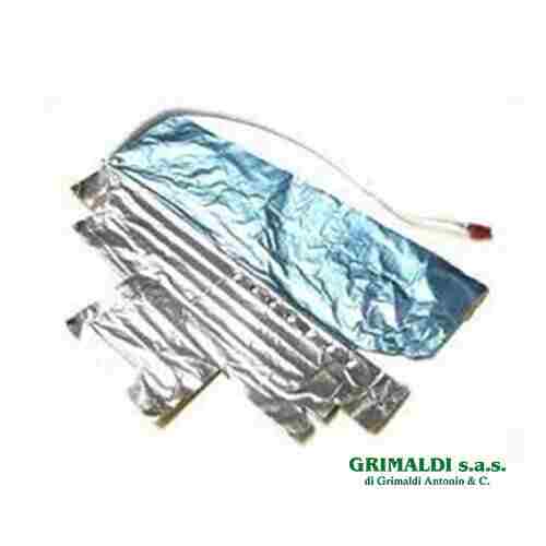

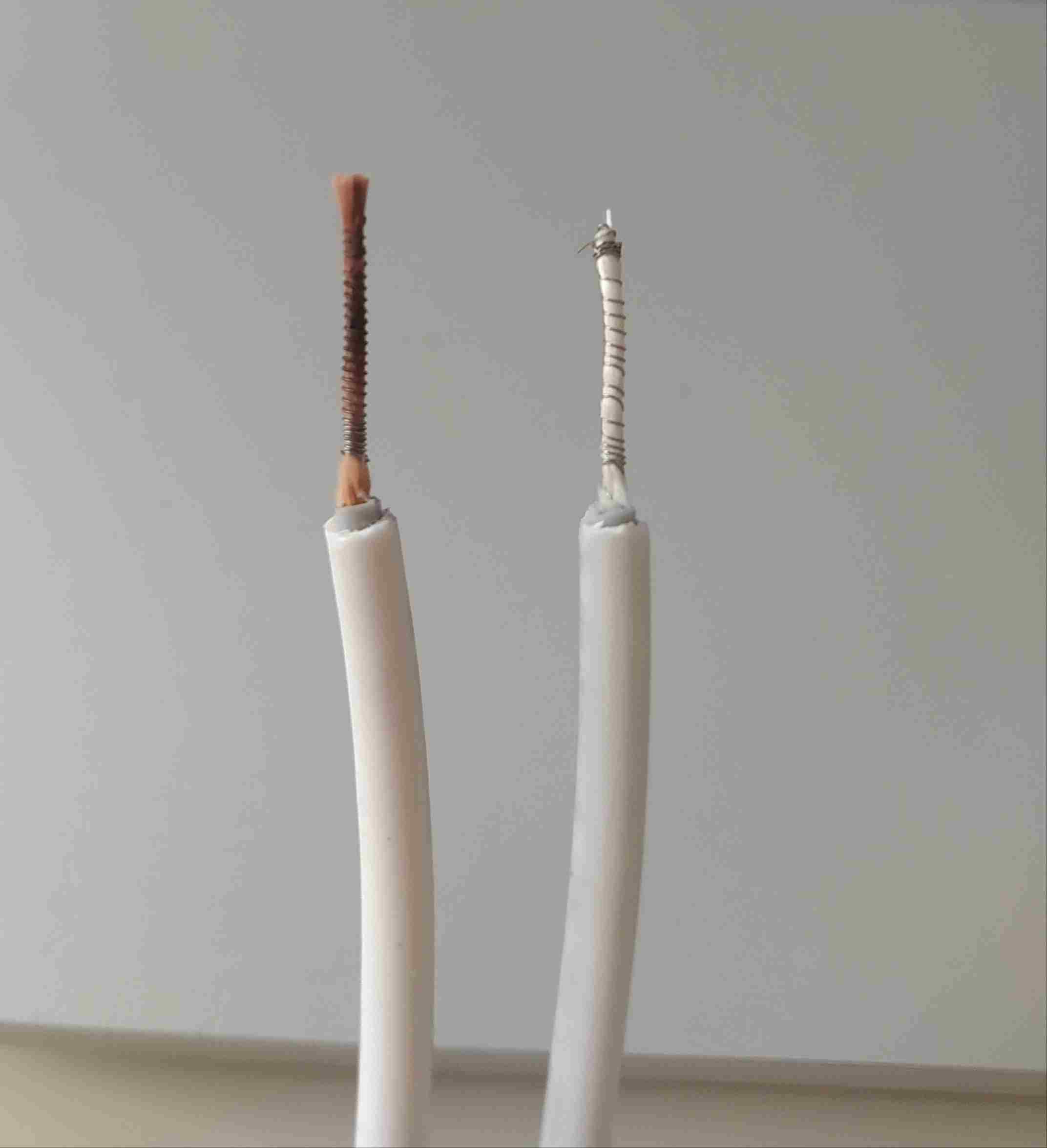

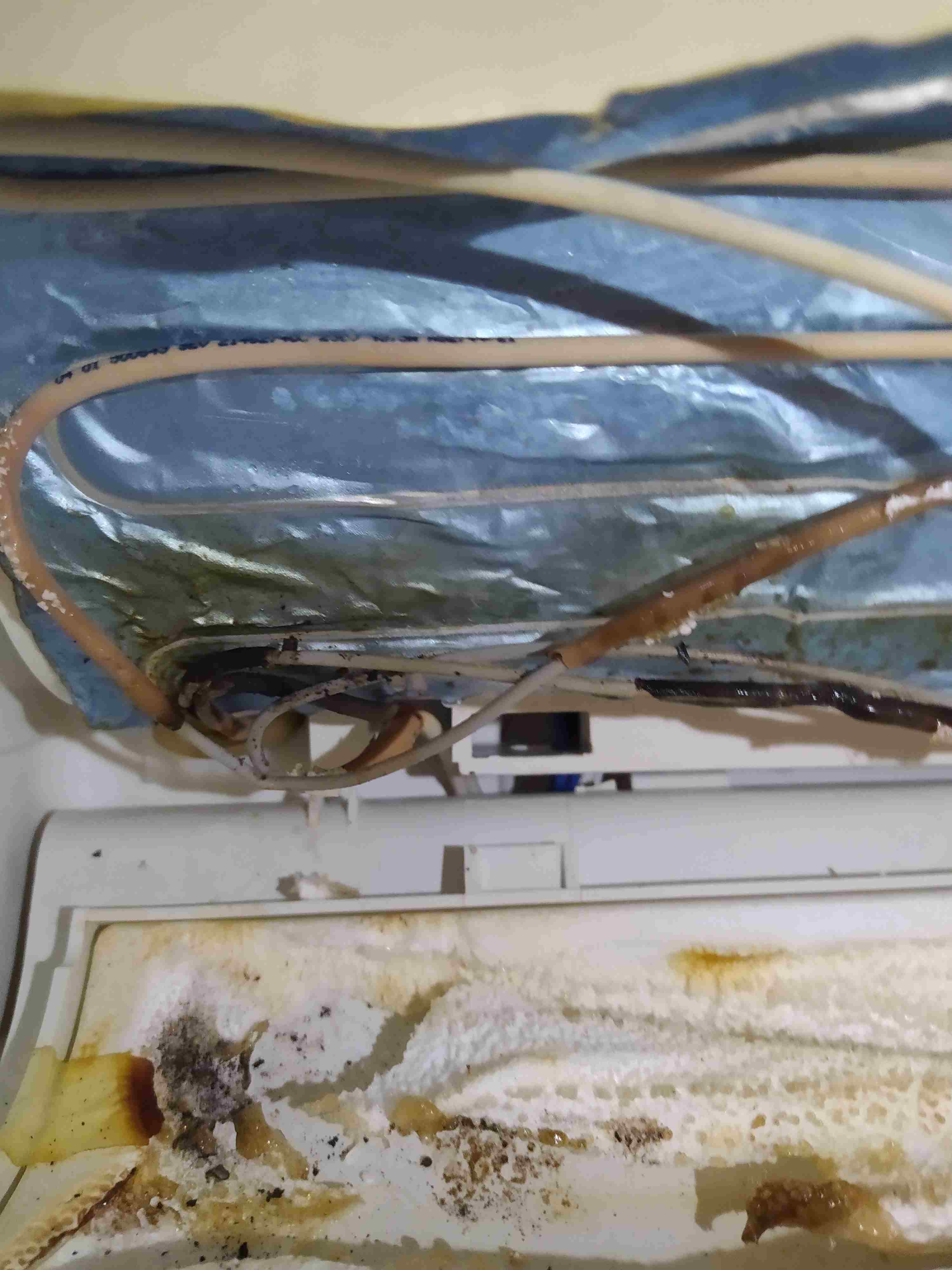

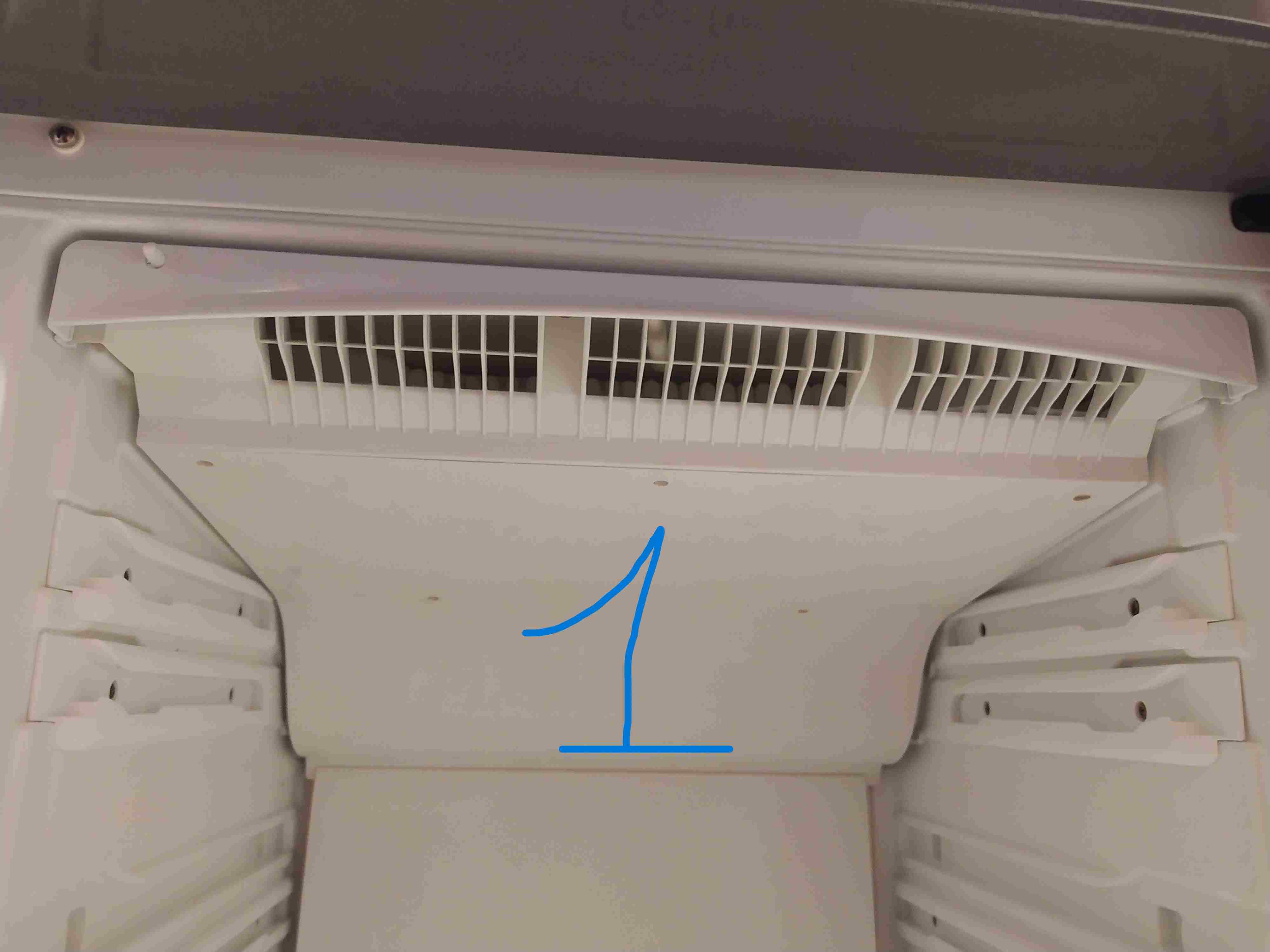

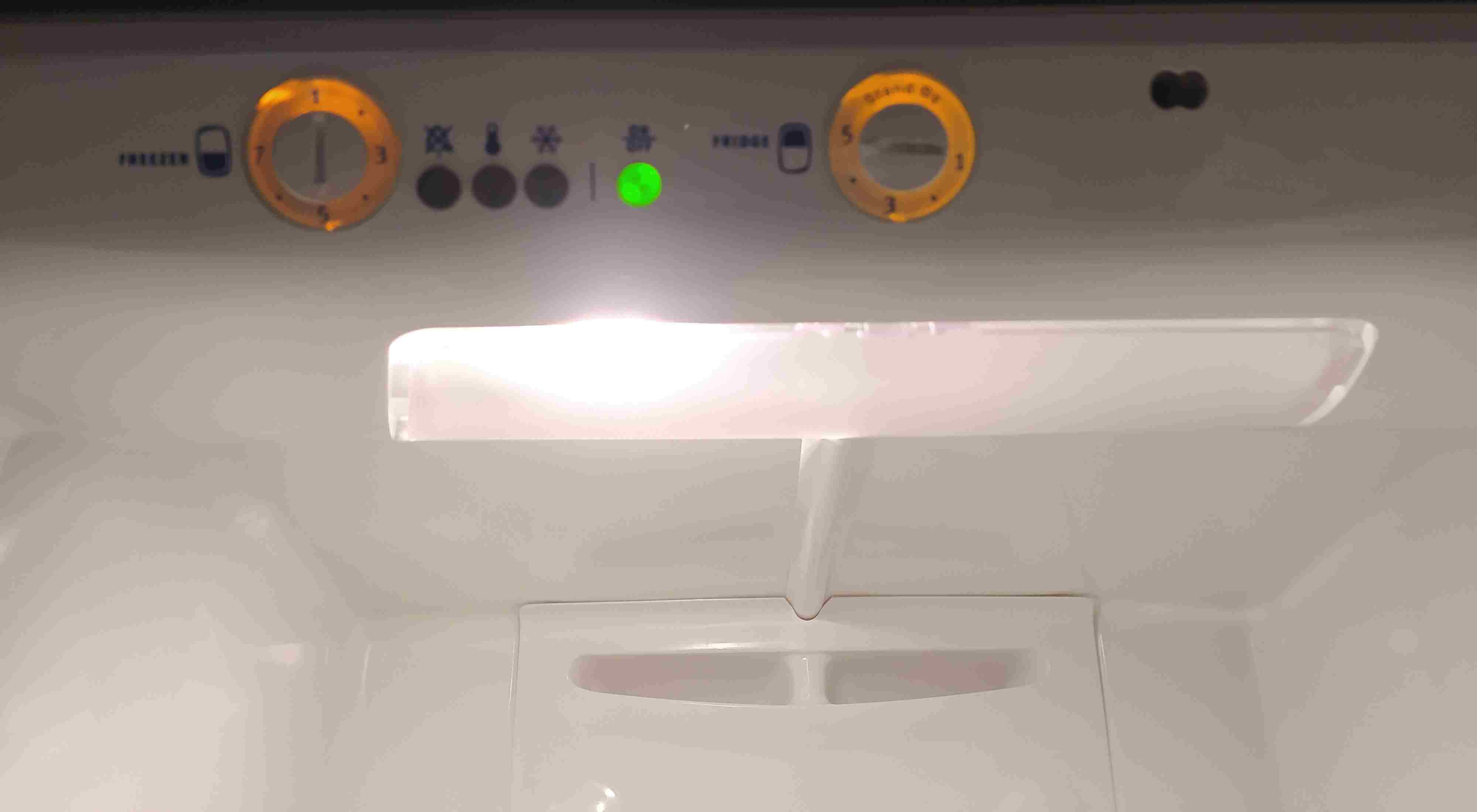

partisan75 Inserito: 3 dicembre 2023 Segnala Inserito: 3 dicembre 2023 Buongiorno a tutti. Ancora qui per chiedervi un parere sul problema di un frigorifero-congelatore Electrolux frost free modello ER3560BNS dove praticamente il freezer funziona bene ma il frigo non raffredda. Non credo sia un problema di guarnizione perché le pareti interne del frigo sono a temperatura ambiente. Inoltre all'apertura dello sportello frigo la ventola smette di girare per poi riprendere alla chiusura. Non ho verificato però quanto tempo è acceso e spento, sembra funzioni come un frigo normale. Secondo voi da cosa potrebbe dipendere o cosa posso fare per verificare il problema? Grazie mille in anticipo Antonio
partisan75 Inserita: 5 dicembre 2023 Autore Segnala Inserita: 5 dicembre 2023 Buongiorno ancora ho letto da qualche parte che potrebbe essere il damper che non funzionado correttamente non apre la valvola e quindi non arriva l'aria fredda dal freezer? Sapete dirmi almeno dove lo monta il damper e come ci si arriva? Grazie
fisica Inserita: 5 dicembre 2023 Segnala Inserita: 5 dicembre 2023 prima di smontare forse conviene fare un ciclo di sbrinamento totale, cioè staccare la spina per 24-48 ore (siamo in inverno, meglio 48) lasciandolo con le porte aperte in modo che si sghiacci tutto, anche dove non sembra ci sia ghiaccio.
UABC80 Inserita: 5 dicembre 2023 Segnala Inserita: 5 dicembre 2023 (modificato) Magari non c'entra, ma hai provato a tenerlo spento completamente per almeno 24 ore a porte aperte in modo che si sbrini per bene? Edit: battuto sul tempo come al solito 😅 Modificato: 5 dicembre 2023 da UABC80
fisica Inserita: 5 dicembre 2023 Segnala Inserita: 5 dicembre 2023 (modificato) enneodo batte triplo diodo triodo Modificato: 5 dicembre 2023 da fisica
Stefano Dalmo Inserita: 5 dicembre 2023 Segnala Inserita: 5 dicembre 2023 Frost free , sta a significare che non è total no frost , immagino sia statico , zona frigo , e magari con una ventola nella parte alta . nel caso abbia una valvola nella zona capillari , o è qualcosa tra valvola e scheda , oppure il gas sta uscendo da qualche parte . il frigo faceva della brina sulla parete frontale?
partisan75 Inserita: 5 dicembre 2023 Autore Segnala Inserita: 5 dicembre 2023 (modificato) Grazie a tutti per la partecipazione. Allora il frigo è vecchio ma è stato fermo da un po di tempo e l'abbiamo rimesso in funzione da circa due settimane. Appena acceso funzionava, quindi potrebbe darsi che si sia formato del ghiaccio da qalche parte come avete detto voi. Proverò da questa sera a tenerlo spento per 24/48 ore. Inoltre ho visto che la scheda della pulsantiera in alto è rotta perchè oltre a quella lucetta accesa se provo a premere il pulsante per lo spegnimento/accensione ad esempio non succede nulla. Allego la foto di seguito "pannello comandi". Poi ho provato ad aprire il pannello all'interno del freezer (ho smontato quello contrassegnato dal numero 1) e ho trovato una serpentina messa un po male con il polistirolo sciolto la dove appoggiava, allego le foto "serpentina 1 e 2". Sembra che al di sopra di questo pannello ci sia la ventola che spinge il freddo dal freezer al frigorifero situato in alto ma lì non sono riuscito ad arrivarci. Volevo vedere se c'era qualcosa che ostruisce il passaggio. Ciò detto cosa mi consigliate di fare oltre allo sbrinamento totale già in atto? Grazie mille in anticipo. PS: il frigo NON faceva della brina sulla parete frontale Modificato: 5 dicembre 2023 da partisan75
partisan75 Inserita: 6 dicembre 2023 Autore Segnala Inserita: 6 dicembre 2023 Buongirono a tutti, non ho atteso le 24 ore perche come dicevo era in funzione da pochi giorni. l'ho appena riacceso ed il frigo sta raffreddando. L'ho messo al massimo vediamo tra qualche ora quanto raffredda. In questo caso secondo voi non ci sarebbe nulla da fare? oppure c'è comunque da intervenire da qualche parte affinche non accada con frequenza? Grazie in anticipo A
Stefano Dalmo Inserita: 6 dicembre 2023 Segnala Inserita: 6 dicembre 2023 Se la resistenza è bruciata va sostituita .
partisan75 Inserita: 6 dicembre 2023 Autore Segnala Inserita: 6 dicembre 2023 1 ora fa, Stefano Dalmo ha scritto: Se la resistenza è bruciata va sostituita . Scusa l'ignoranza ma questa è la resistenza per lo sbrinamento del no frost? Eventualmente fosse bruciata è da cambiare ma come inficerebbe quella sul funzionamento del frigo ? perche forse non sciogliendo il ghiaccio ostruisce il passaggio dell'aria fredda dal freezer al frigo? Grazie ancora, è bello capire 🙂
Stefano Dalmo Inserita: 6 dicembre 2023 Segnala Inserita: 6 dicembre 2023 Ne dovrebbe portare una inserita direttamente sull'evaporatore. E questa seconda , serve a non fare formare blocchi di ghiaccio , essendo un gocciolatoio la parte dove è montata , che poi farebbe pregiudicare il ricircolo dell'aria attraverso l'evaporatore. Fai un controllo di tutte e di eventuali fusibili
partisan75 Inserita: 7 dicembre 2023 Autore Segnala Inserita: 7 dicembre 2023 Quindi ho smontato la resistenza situata nel convogliatore di cui ho inviato la foto sopra e testandola non da segni di vita ed è anche visivamente ridotta molto male. Dovendola comprare ho guardato sul sito della casa produttrice e non c'è uguale, vorrei per cortesia chiedervi se posso sostituirla con queste apparentemente simili oppure c'è da tenere in considerazione qualche altro fattore: casa prouttrice non ne ha https://shop.electrolux.it/search?q=:relevance:pnc:92840591200 Simile e della stessa marca https://ericambi.com/ricambi/928405941-01/resistenza-per-convogliatore-resistenza-per-convogliatore-3917.html https://fixpart.it/it/prodotto/electrolux-aeg-2146274044-elemento-di-sbrinamento Grazie ancora
michpao Inserita: 7 dicembre 2023 Segnala Inserita: 7 dicembre 2023 Se non trovi il codice originale 2146274028, prova questa è l’alternativa 2146274036 in rete ne trovi più economiche
partisan75 Inserita: 12 dicembre 2023 Autore Segnala Inserita: 12 dicembre 2023 Grazie ancora a tutti ma ho contattato più di un venditore mi dicono tutti che quell'artico è fuori produzione ( 2146274036). Il frigorifero per il resto funziona mi dispiace doverlo buttare per una cosa del genere. Come fareste voi a risolvere? su può adattare qualcosa di diverso? Grazie ancora
michpao Inserita: 12 dicembre 2023 Segnala Inserita: 12 dicembre 2023 Se veramente la vuoi comprare, qui è disponibile: https://figevida.it/resistenza-convogliatore-frigorifero-2146274036-rex-electrolux-7076911.html
partisan75 Inserita: 12 dicembre 2023 Autore Segnala Inserita: 12 dicembre 2023 8 minuti fa, michpao ha scritto: Se veramente la vuoi comprare, qui è disponibile: https://figevida.it/resistenza-convogliatore-frigorifero-2146274036-rex-electrolux-7076911.html Avevo già telefonato anche li e mi hanno detto la stessa cosa degli altri. non disponibile e neanche nulla di adattabile. Grazie
partisan75 Inserita: 14 dicembre 2023 Autore Segnala Inserita: 14 dicembre 2023 tralasciando un attimo la scuola classica sulla sostituzione del pezzo mi hanno proposto di acquistare una serpentina con la stessa funzione e provare con quella. Vicino alla mia originale c'è scritto tra le altre cose 43,5 W e credo che siano i watt, la domanda è: mettendo un accrocco con wattaggio diverso secondo voi la scheda la rifiuta? Da notare che al momento il frigo sta funzionando senza detta serpentina che ho totalmente rimosso. Grazie ancora
UABC80 Inserita: 14 dicembre 2023 Segnala Inserita: 14 dicembre 2023 Secondo me l'importante è non superare la potenza di quella originale per salvaguardare il componente che la pilota, poi dovrebbe funzionare lo stesso
partisan75 Inserita: 21 dicembre 2023 Autore Segnala Inserita: 21 dicembre 2023 Signori buonasera, ho deciso di acquistare una resistenza simile e fare la prova. Il problema è che avendo un attacco diverso ho tagliato dalla vecchia resistenza l'attacco con un 10 centimetri di resistenza ancora buona e vorrei saldarla su quella nuova appena aquistata così da sostituire l'attacco. Non ho mai saldato/unito due resistenze, come si fa? allego una foto giusto per essere certo che parliamo dello stesso tipo di prodotto. PS quella parte marrone è bruciata? devo accorciare ancora? Grazie
imola Inserita: 21 dicembre 2023 Segnala Inserita: 21 dicembre 2023 Non ho capito bene , ma la resistenza non è una corazzata cioè in metallo. sembra isolata in materiale plastico (pvc o teflon sembra) quindi dovresti mettere la foto delle 2 resistenze per intero. solo per capire. in ogni caso saldare il filamento che probabilmente è in Nichel non è una cosa facile . Con saldatore a stagno non è possibile. Al limite si potrebbe fare con microcannello e lega di Ag. Ma non tutti hanno questa attrezzatura figuriamoci un laser che sarebbe l’ideale. si potrebbe anche pinzare i conduttori, ma così piccoli la vedo dura. e infine c’è l’isolamento da curare molto bene metti le foto così capiamo qualcosa di piu
partisan75 Inserita: 22 dicembre 2023 Autore Segnala Inserita: 22 dicembre 2023 10 ore fa, imola ha scritto: Non ho capito bene , ma la resistenza non è una corazzata cioè in metallo. sembra isolata in materiale plastico (pvc o teflon sembra) quindi dovresti mettere la foto delle 2 resistenze per intero. solo per capire. in ogni caso saldare il filamento che probabilmente è in Nichel non è una cosa facile . Con saldatore a stagno non è possibile. Al limite si potrebbe fare con microcannello e lega di Ag. Ma non tutti hanno questa attrezzatura figuriamoci un laser che sarebbe l’ideale. si potrebbe anche pinzare i conduttori, ma così piccoli la vedo dura. e infine c’è l’isolamento da curare molto bene metti le foto così capiamo qualcosa di piu Ecco le due resistenze, la mia vecchia dove ho tagliato il connettore è la prima (connettore nero), l'altra è la nuova. Scusa non si vede bene perche dove mi trovo adesso non ho materialemnte disponibile i pezzi. Non credo di essere capace di fare una saldatura del genere... credevo che dal frigorifero arrivasse solo energia elettrica per riscaldarla.... cioè dal connettore lato frigo dove devo attaccare questa non sono solo cavi elettrici?
partisan75 Inserita: 24 dicembre 2023 Autore Segnala Inserita: 24 dicembre 2023 Scusate mi rendo conto che mi sono espresso male ed avevo le idee confuse. Ditemi per cortesia se mi sbaglio: io devo intercettare solo i cavi elettrici che portano la corrente alla resistena per fare il suo lavoro e sostituire l'attacco. giusto? non devo saldare la reistenza ma cambiare l'attacco per collegarla alla corrente del mio frigorifero. Grazie
Stefano Dalmo Inserita: 24 dicembre 2023 Segnala Inserita: 24 dicembre 2023 Si grimpare un connettore , magari il vecchio se riesci ad aprirlo .
imola Inserita: 25 dicembre 2023 Segnala Inserita: 25 dicembre 2023 In realtà devi sostituire solo il connettore. Non riesco ad aiutarti, dalle foto non si capisce molto. prima ha mostrato dei cavi resistivi tagliati ma non ho capito da che punto li hai tagliati . Deduco sotto il connettore. quindi dovrai trovare il modo di collegare il vecchio connettore Ma fai attenzione all’isolamento ….consigli di sigillare bene magari con del silicone adeguato per evitare possa andare in dispersione
