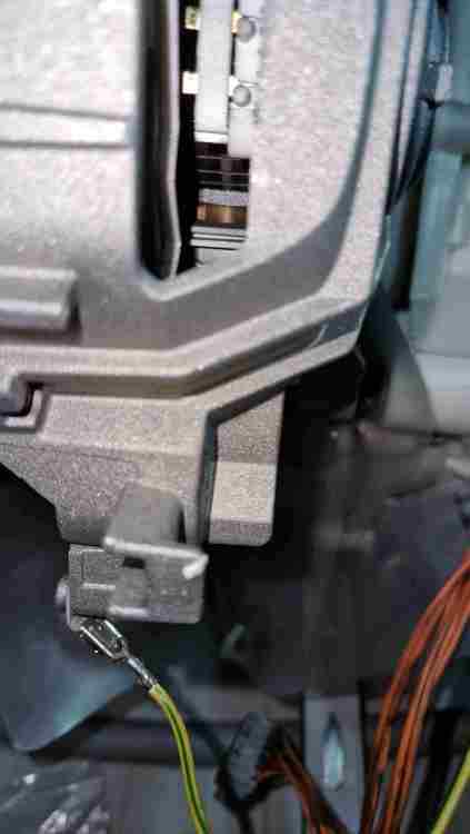

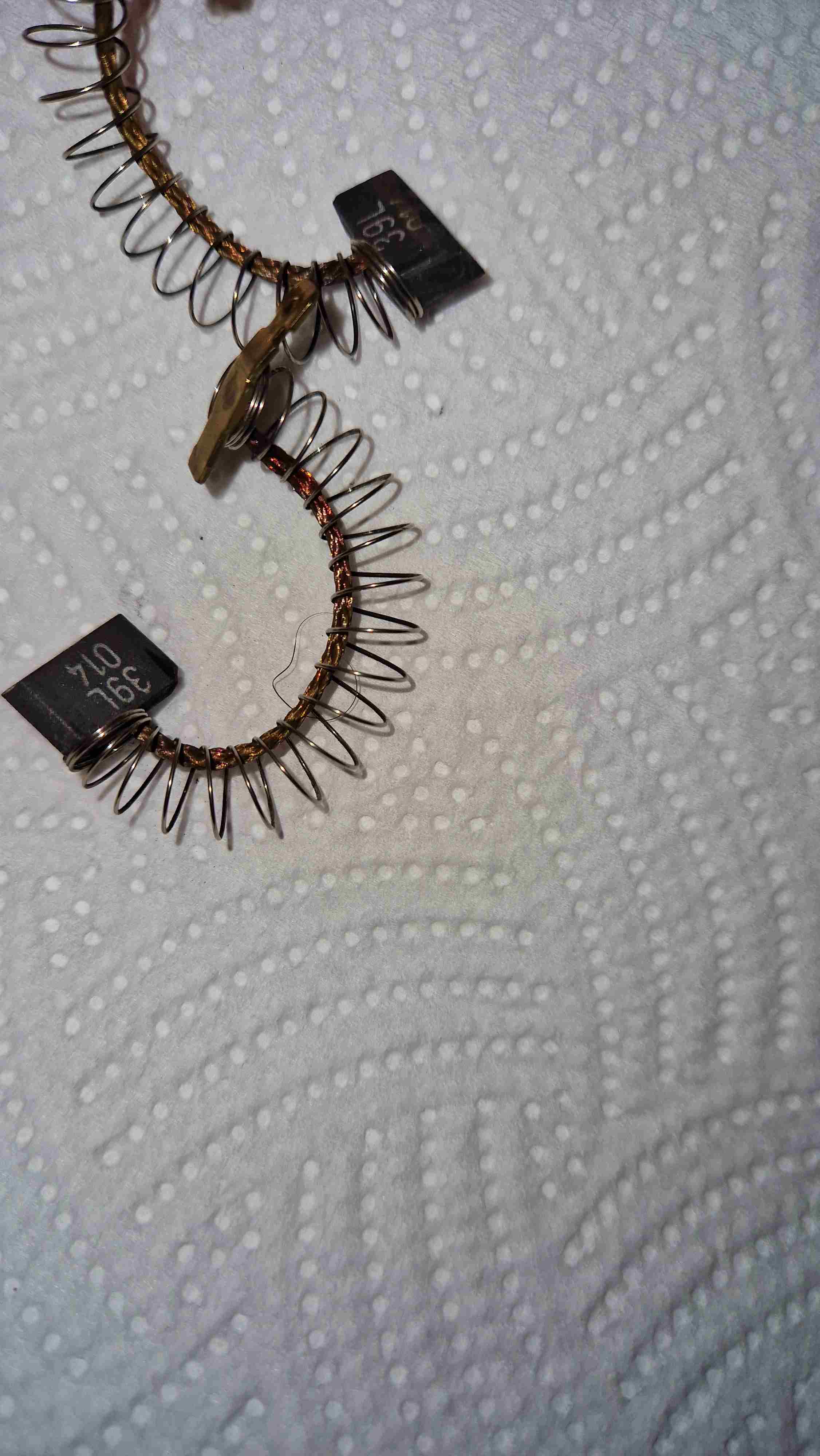

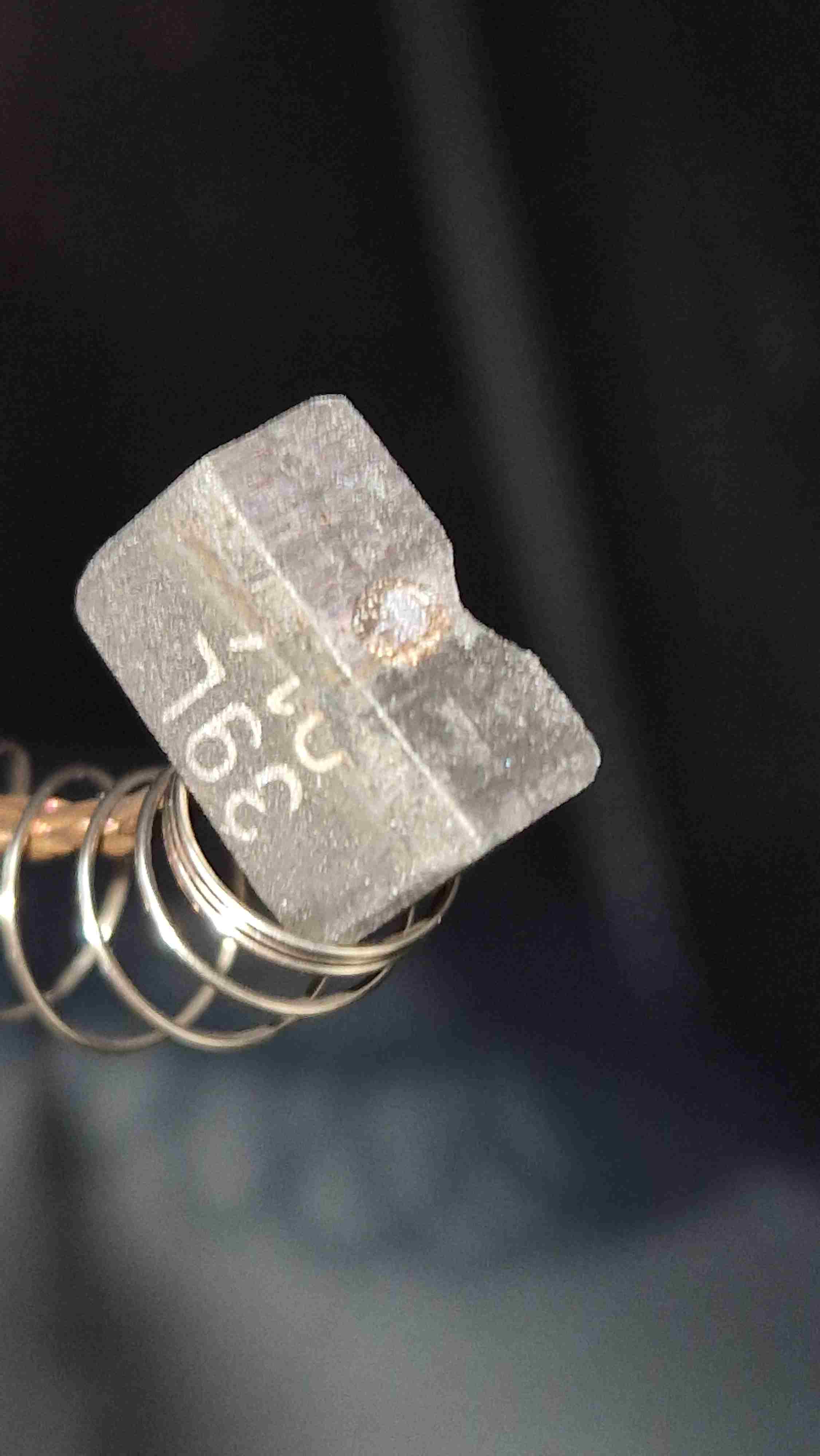

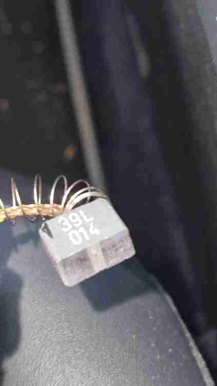

rimonta Inserito: 3 dicembre 2023 Segnala Share Inserito: 3 dicembre 2023 Buongiorno, la mia la matrice ecomaxx7 Bosch è da circa due settimane che fa un ronzio forte quando funziona il motore del cestello. Qualche giorno fa aveva smesso, ma oggi ha ripreso a farlo forte e dopo l'ultima centrifuga di un lavaggio il motore si è fermato e non gira più. Sul display non è apparso nessun messaggio di errore. Temo sia colpa delle spazzole del motore, che dopo 13 anni sarà no finite. Il dubbio, prima di rovesciare tutta la macchina per cambiarle, è perché non è venuto fuori nessun errore? Link al commento Condividi su altri siti More sharing options...
UABC80 Inserita: 3 dicembre 2023 Segnala Share Inserita: 3 dicembre 2023 Io non mi farei troppe domande e darei subito un'occhiata alle spazzole e al collettore. Non stressare ulteriormente il motore Link al commento Condividi su altri siti More sharing options...
del_user_227154 Inserita: 3 dicembre 2023 Segnala Share Inserita: 3 dicembre 2023 Perchè se sono le spazzole l'errore non è visibile all'utente. Link al commento Condividi su altri siti More sharing options...
rimonta Inserita: 3 dicembre 2023 Autore Segnala Share Inserita: 3 dicembre 2023 3 minuti fa, campiglia ha scritto: Perchè se sono le spazzole l'errore non è visibile all'utente. Quindi se le sotituissi dopo rioarrurebbe o richiederebbe un reset? Link al commento Condividi su altri siti More sharing options...
del_user_227154 Inserita: 3 dicembre 2023 Segnala Share Inserita: 3 dicembre 2023 Se il difetto riguarda le parti del motore ha collettore si.. Link al commento Condividi su altri siti More sharing options...
rimonta Inserita: 3 dicembre 2023 Autore Segnala Share Inserita: 3 dicembre 2023 36 minuti fa, campiglia ha scritto: Se il difetto riguarda le parti del motore ha collettore si.. È una procedura che posso svolgere in autonomia? Altrimenti mi tocca buttare la macchina perché tra un po' salteranno anche i cuscinetti, a giudicare dal rumore che inizia a fare Link al commento Condividi su altri siti More sharing options...
rimonta Inserita: 3 dicembre 2023 Autore Segnala Share Inserita: 3 dicembre 2023 Credo di avere i colpevoli. Il collettore sembra a posto invece. Una volta sostituite le spazzole c'è una procedura da seguire per resettare la macchina? Link al commento Condividi su altri siti More sharing options...
Stefano Dalmo Inserita: 3 dicembre 2023 Segnala Share Inserita: 3 dicembre 2023 Se ci vuole il reset , ma macchina visualizza un errore . Link al commento Condividi su altri siti More sharing options...
del_user_227154 Inserita: 4 dicembre 2023 Segnala Share Inserita: 4 dicembre 2023 13 ore fa, Stefano Dalmo ha scritto: ma macchina visualizza un errore Generalmente mostra l'errore ma non è sempre così.....dipende dalla configurazione della macchina. Link al commento Condividi su altri siti More sharing options...
rimonta Inserita: 5 dicembre 2023 Autore Segnala Share Inserita: 5 dicembre 2023 Spazzole sostituite. Purtroppo nella parte centrale del collettore si è creato uno scalino in rilievo rispetto ai bordi e ora le nuove spazzole fanno rumore. Non so se levigare con carta vetrata da 400 lo scalino, col rischio di non fare un lavoro omogeneo, oppure aspettare che si consumino le spazzole e si adattino. Che faccio? Link al commento Condividi su altri siti More sharing options...
Stefano Dalmo Inserita: 5 dicembre 2023 Segnala Share Inserita: 5 dicembre 2023 E come si è fatto? o già c’era? comunque se lo hai fatto tu va eliminato . allunga un po di carta sul collettore e gira con la puleggia . Link al commento Condividi su altri siti More sharing options...
rimonta Inserita: 5 dicembre 2023 Autore Segnala Share Inserita: 5 dicembre 2023 (modificato) Ciao e grazie per la risposta. Il gradino c'era già, infatti le spazzole vecchie hanno la parte centrale più scavata rispetto ai lati. Il come si sia creata non ne ho idea, è la prima volta che cambio le spazzole di questa lavatrice in 13 anni di servizio. Considera che ero arrivato a mangiare la trecciola di rame annegata nei carboncini. Non vorrei che il deposito si fosse creato per fusione della treccia sul collettore Modificato: 5 dicembre 2023 da rimonta Link al commento Condividi su altri siti More sharing options...
rimonta Inserita: 5 dicembre 2023 Autore Segnala Share Inserita: 5 dicembre 2023 Questo è lo stato delle pastiglie originali Link al commento Condividi su altri siti More sharing options...
Stefano Dalmo Inserita: 5 dicembre 2023 Segnala Share Inserita: 5 dicembre 2023 Allora l’ha fatto la treccia . Se è scavato verso l’interno , lascia stare , se sta verso l’esterno , va tolto . il rumore lo fanno tutte le spazzole nuove . Link al commento Condividi su altri siti More sharing options...
Stefano Dalmo Inserita: 5 dicembre 2023 Segnala Share Inserita: 5 dicembre 2023 Scusa la foto l’ho vista dopo averti risposto . non le vedo troppo malconce . l’altra in che condizioni è? ma hai visto se funziona? Link al commento Condividi su altri siti More sharing options...
rimonta Inserita: 5 dicembre 2023 Autore Segnala Share Inserita: 5 dicembre 2023 L'altra è un po' più consumata. Ho provato ad avviare la lavatrice con i nuovi carboncini e sembra girare bene, anche se non sono arrivato fino alla centrifuga. La zona centrale è verso l'esterno, sembra sia stato apportato del materiale, che risulta essere molto duro tra l'altro. Se la lascio così dovrebbe modellarsi il nuovo carboncino e lavorare, o è meglio se lo provo a togliere, anche se non sarà facile senza smontare il motore Link al commento Condividi su altri siti More sharing options...
Stefano Dalmo Inserita: 5 dicembre 2023 Segnala Share Inserita: 5 dicembre 2023 Qui si vede meglio la treccia , è lei che ha fatto il danno . non si riesce a vedere lo stato delle cave . Magari facendo qualche lavaggio si azzera il tutto . valuta tu . Ti ho detto come fare . Link al commento Condividi su altri siti More sharing options...
rimonta Inserita: 5 dicembre 2023 Autore Segnala Share Inserita: 5 dicembre 2023 Se volessi provare a levigarla un po' posso procedere con una grana 400 o meglio più sottile? Nel caso le lasciassi così andrei incontro a problemi, o solo un'usura precoce delle nuove spazzole? Avendo già 13 anni inizio a sentire un po' anche i cuscinetti e avendo la vasca saldata temo che tra un po' dovrò necessariamente pensionata. Grazie per l'aiuto che mi stai dando Link al commento Condividi su altri siti More sharing options...
del_user_227154 Inserita: 5 dicembre 2023 Segnala Share Inserita: 5 dicembre 2023 Per il collettore devi utilizzare della grana fine, quando è troppo scalinato deve essere tornito il collettore e smicato. Link al commento Condividi su altri siti More sharing options...
rimonta Inserita: 27 dicembre 2023 Autore Segnala Share Inserita: 27 dicembre 2023 Bene, ho levigato un po' il collettore e montato i nuovi carboncini (compatibili) Il rumore iniziale si è via via ridotto con l'adattamento dei carboncini. Ma è sorto un nuovo prima: con i nuovi carboncini la lavatrice emette un forte odore acre. Ho provato a smontarli e pulirli dalla polvere, per un paio di lavaggi tutto ok ma poi si è ripresentato l'odore molto forte. Credo che lo sostituiro con gli originali Bosch. Questo di dubbia fabbricazione pizzano troppo. Però ho il dubbio che non sia tutta colpa.dei carboncini, ma forse il collettore troppo rigato scalda troppo il materiale di cui sono fatti e li fa puzzare. Link al commento Condividi su altri siti More sharing options...
rimonta Inserita: 8 gennaio Autore Segnala Share Inserita: 8 gennaio Soluzione trovata: sostituito i carboncini con gli originali. 30 euro contro i 9 ma non puzzano e non fanno rumore. Link al commento Condividi su altri siti More sharing options...
Stefano Dalmo Inserita: 8 gennaio Segnala Share Inserita: 8 gennaio Bene 👍 grazie per l'aggiornamento Link al commento Condividi su altri siti More sharing options...
