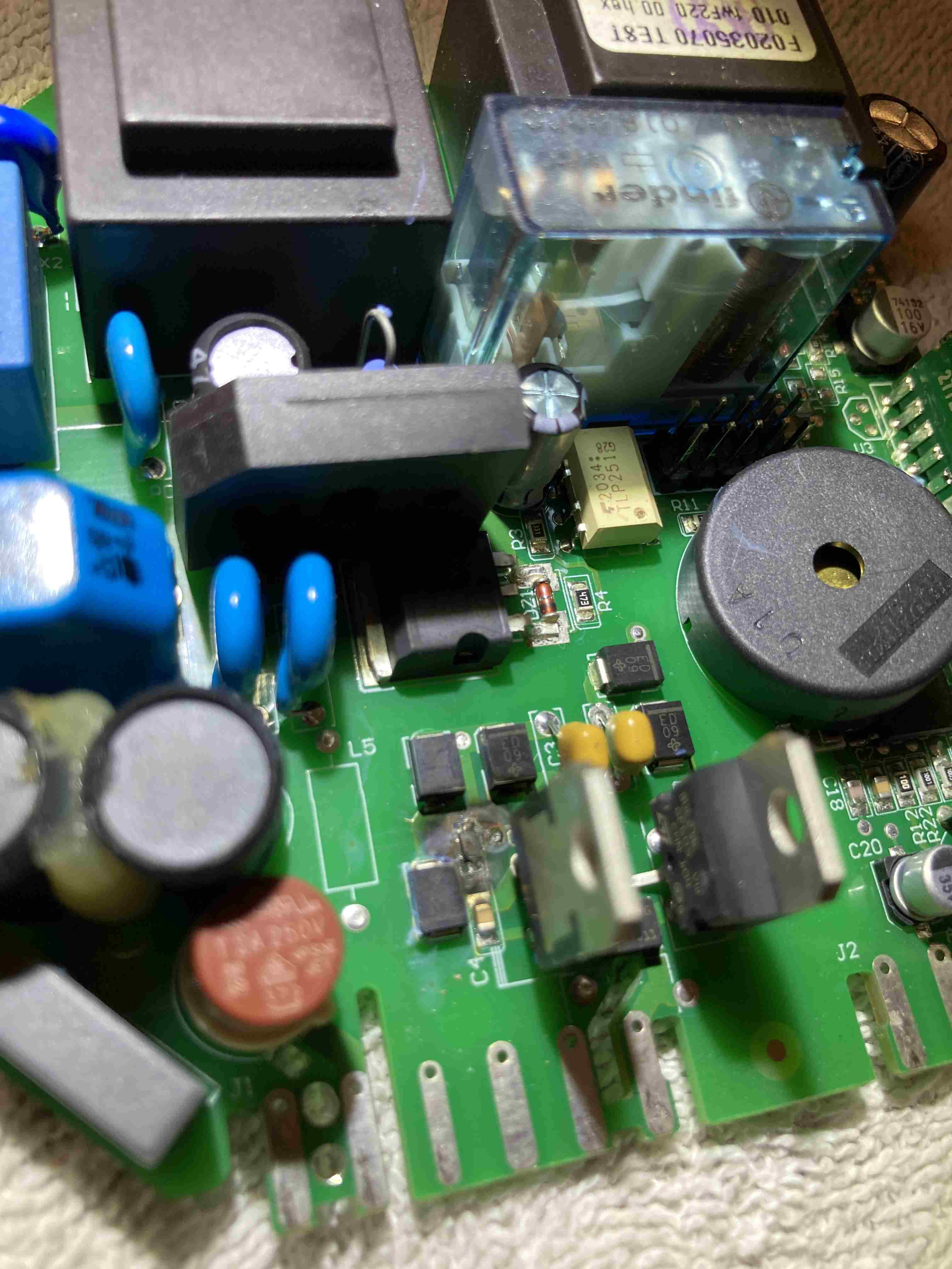

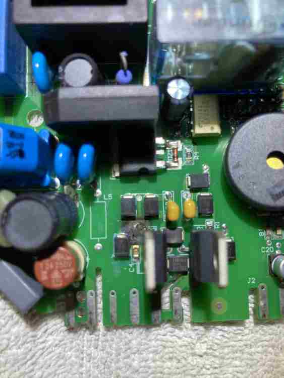

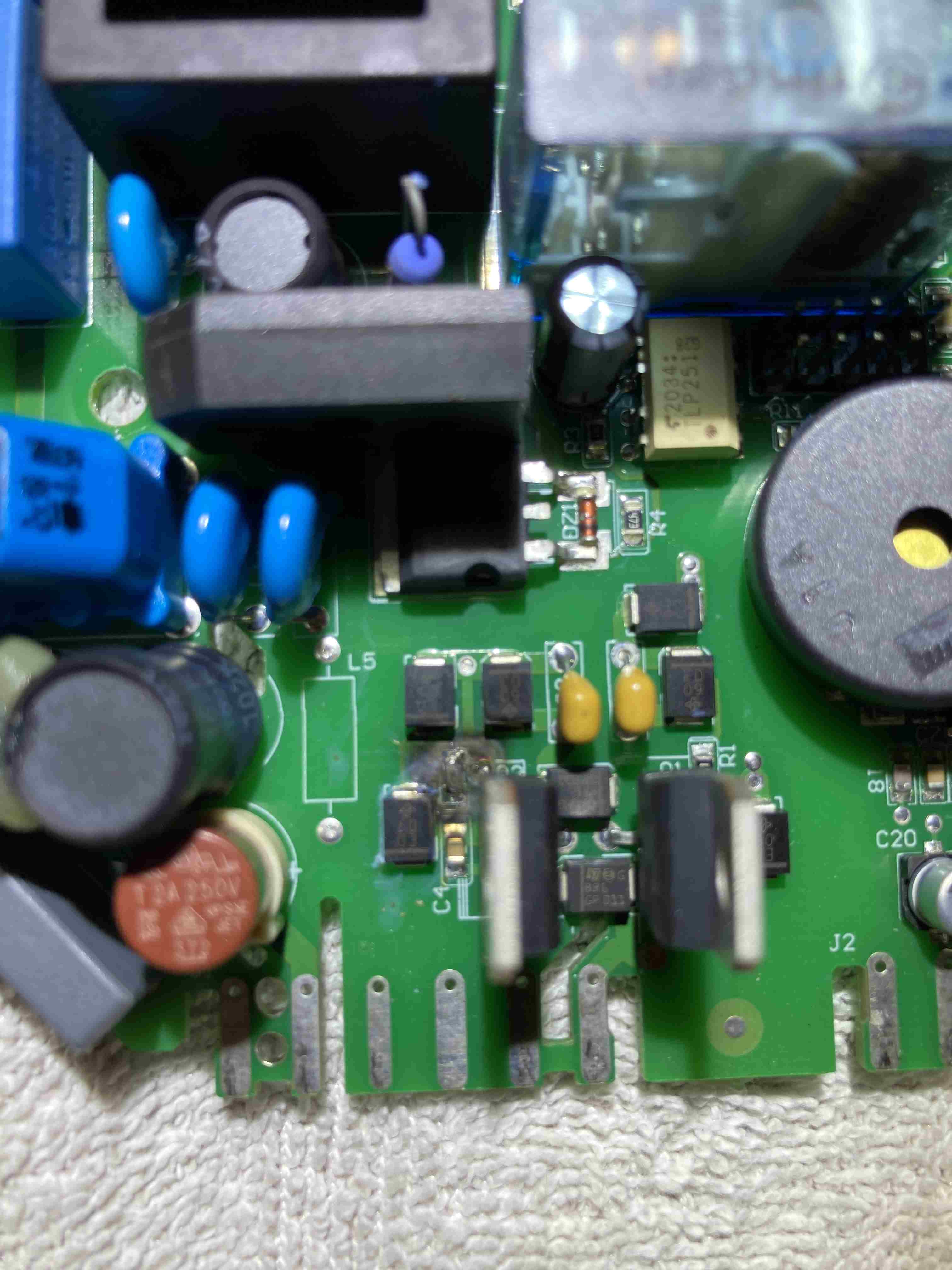

gb13301 Inserito: 3 dicembre 2023 Segnala Share Inserito: 3 dicembre 2023 (modificato) Buonasera a tutti, ho un camino piazzetta, due anni fa ho montato un kit di ventilazione nuovo e da stamattina ha smesso di funzionare. fortunatamente ho altri 3 motori a casa, al tornio mi son fatto le bronzine nuove, le ho sostituite ed ho montato un motore vecchio ma funzionante. Adesso vorrei riparare la scheda. A chi mi posso rivolgere per sostituire il pezzo in foto ?? sono di Treviso, grazie a chi mi potrà aiutare. Modificato: 3 dicembre 2023 da gb13301 Link al commento Condividi su altri siti More sharing options...
a321680 Inserita: 3 dicembre 2023 Segnala Share Inserita: 3 dicembre 2023 La bruciatura visibile in foto del componente/i si riferisce allo stadio inverter che alimenta il motorino a frequenza variabile in base alle richieste dal telecomando, se si riesce a risalire ai valori dei componenti si può tentare una riparazione, vedo però una resistenza SMD irriconoscibile, il guasto penso sia stato causato dal motore. Prima di collegare il motore alla scheda (riparata o nuova ) è opportuno verificarlo alimentandolo direttamente da rete. Penso che ci siano molte condizioni a favore dell'acquisto di una nuova scheda. Link al commento Condividi su altri siti More sharing options...
gb13301 Inserita: 4 dicembre 2023 Autore Segnala Share Inserita: 4 dicembre 2023 21 ore fa, a321680 ha scritto: La bruciatura visibile in foto del componente/i si riferisce allo stadio inverter che alimenta il motorino a frequenza variabile in base alle richieste dal telecomando, se si riesce a risalire ai valori dei componenti si può tentare una riparazione, vedo però una resistenza SMD irriconoscibile, il guasto penso sia stato causato dal motore. Prima di collegare il motore alla scheda (riparata o nuova ) è opportuno verificarlo alimentandolo direttamente da rete. Penso che ci siano molte condizioni a favore dell'acquisto di una nuova scheda. Grazie per le info. Qualche minuto fa ho collegato il motore alla rete, è partito senza problemi. Ho provato piu volte ad alimentarlo e sembra funzionare a dovere... Ho trovato "una buona anima" che spero me la sistemi. Credo non vendano la sola centralina ma tutto il kit. Grazie ancora e buona serata. Link al commento Condividi su altri siti More sharing options...
gb13301 Inserita: 22 dicembre 2023 Autore Segnala Share Inserita: 22 dicembre 2023 Signori buongiorno, ieri mi è arrivata la scheda riparata. provata e tutto funziona a 1000!! Grazie per i vostri consigli. Sabato mattina a camino freddo la rimontero. Grazie ancora e buone feste a tutti. Link al commento Condividi su altri siti More sharing options...
