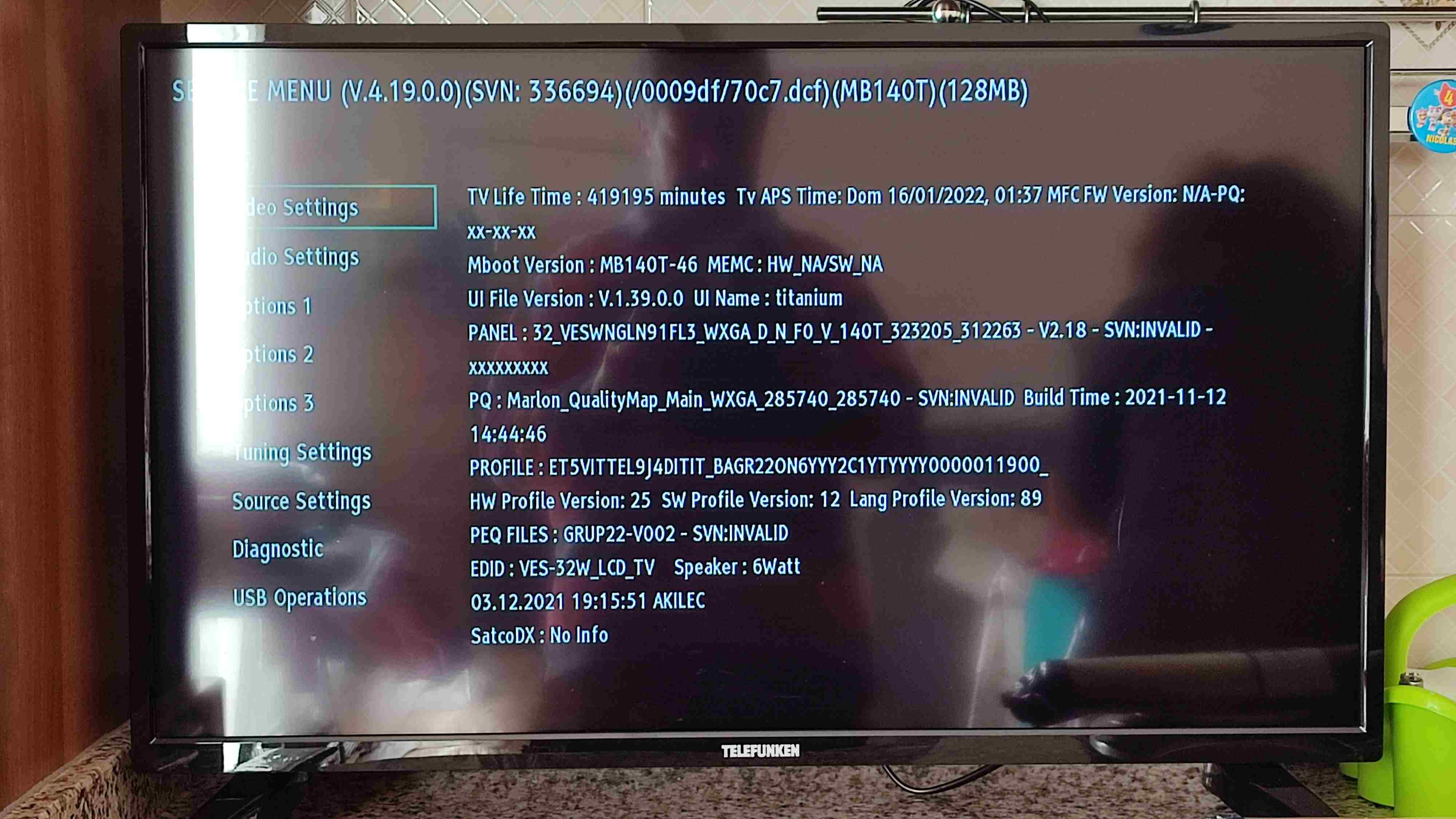

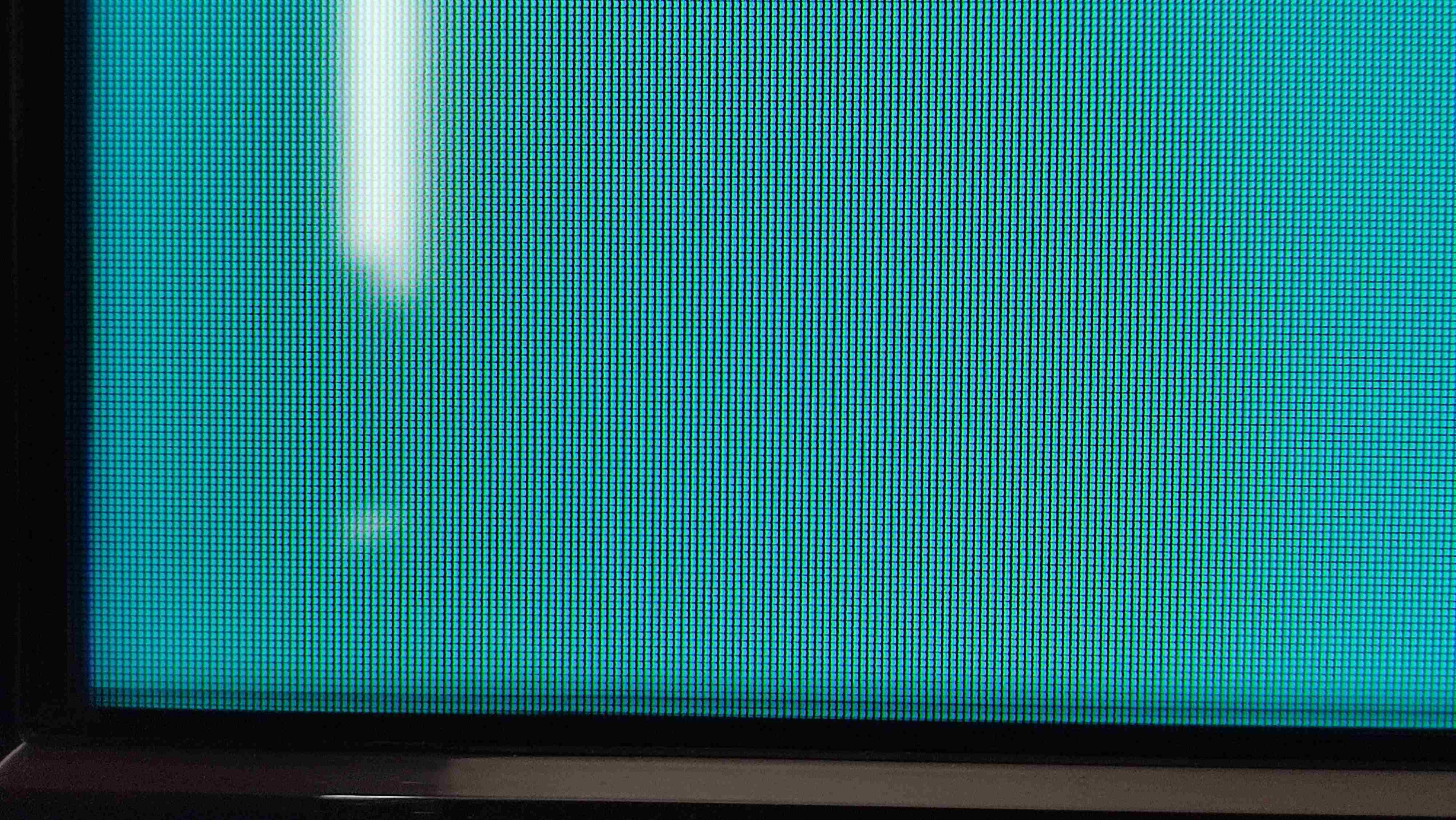

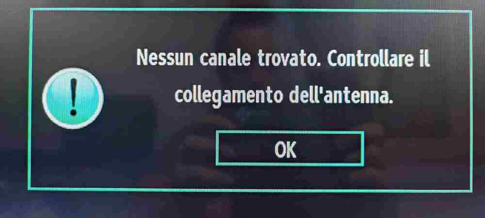

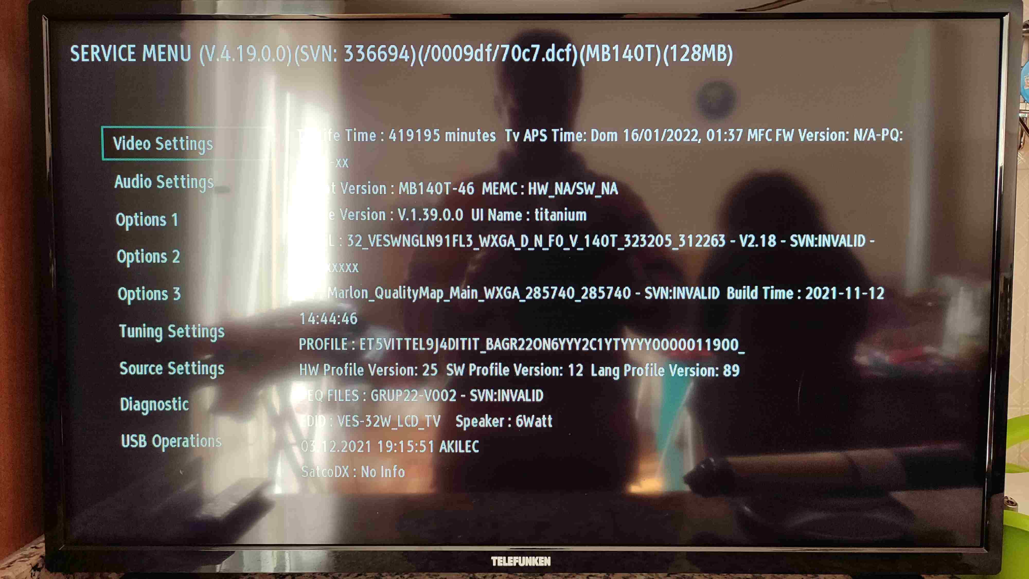

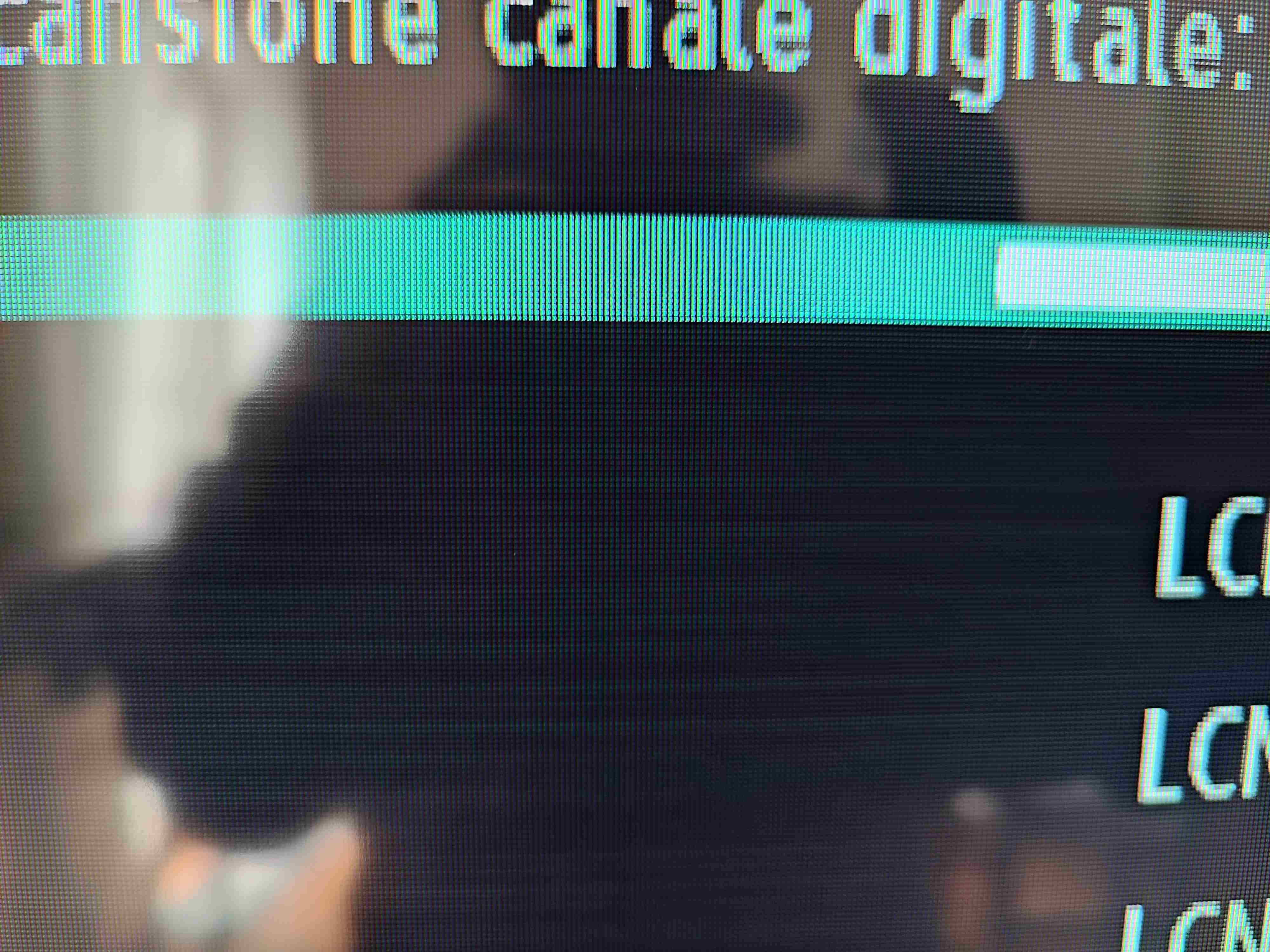

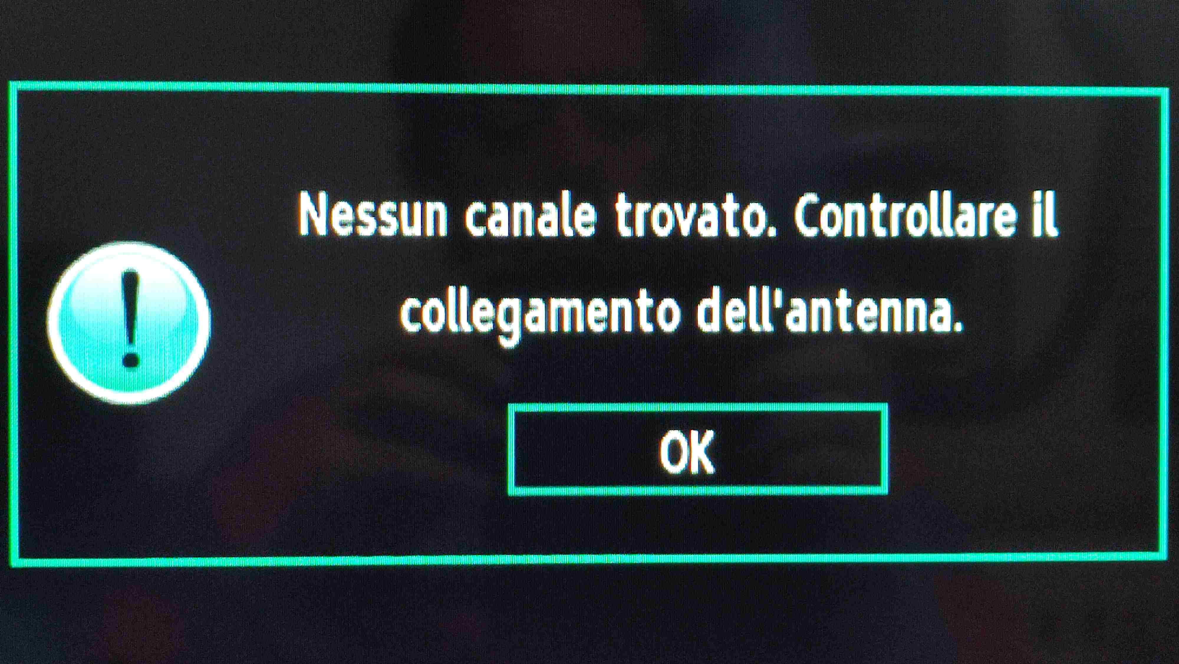

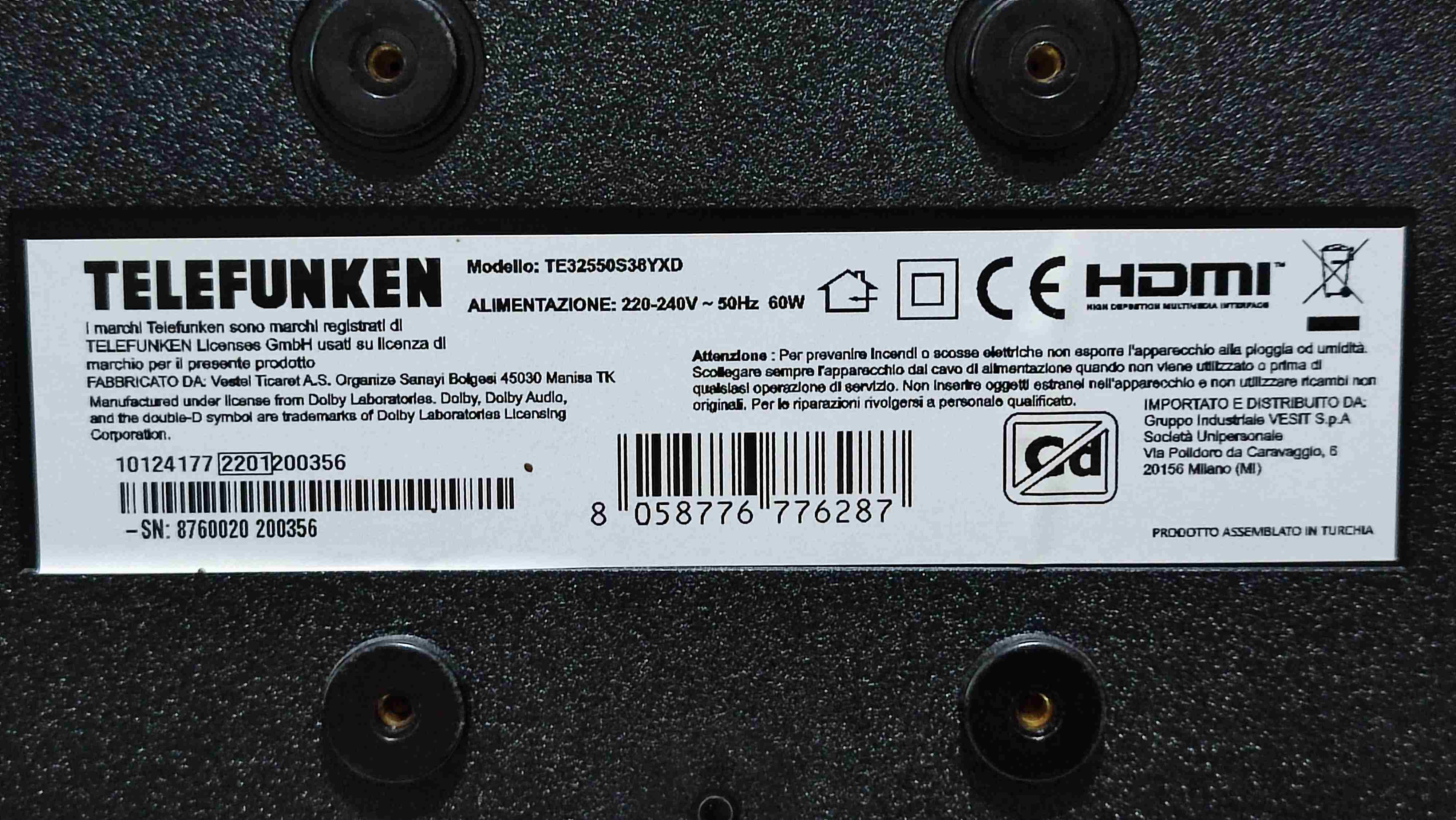

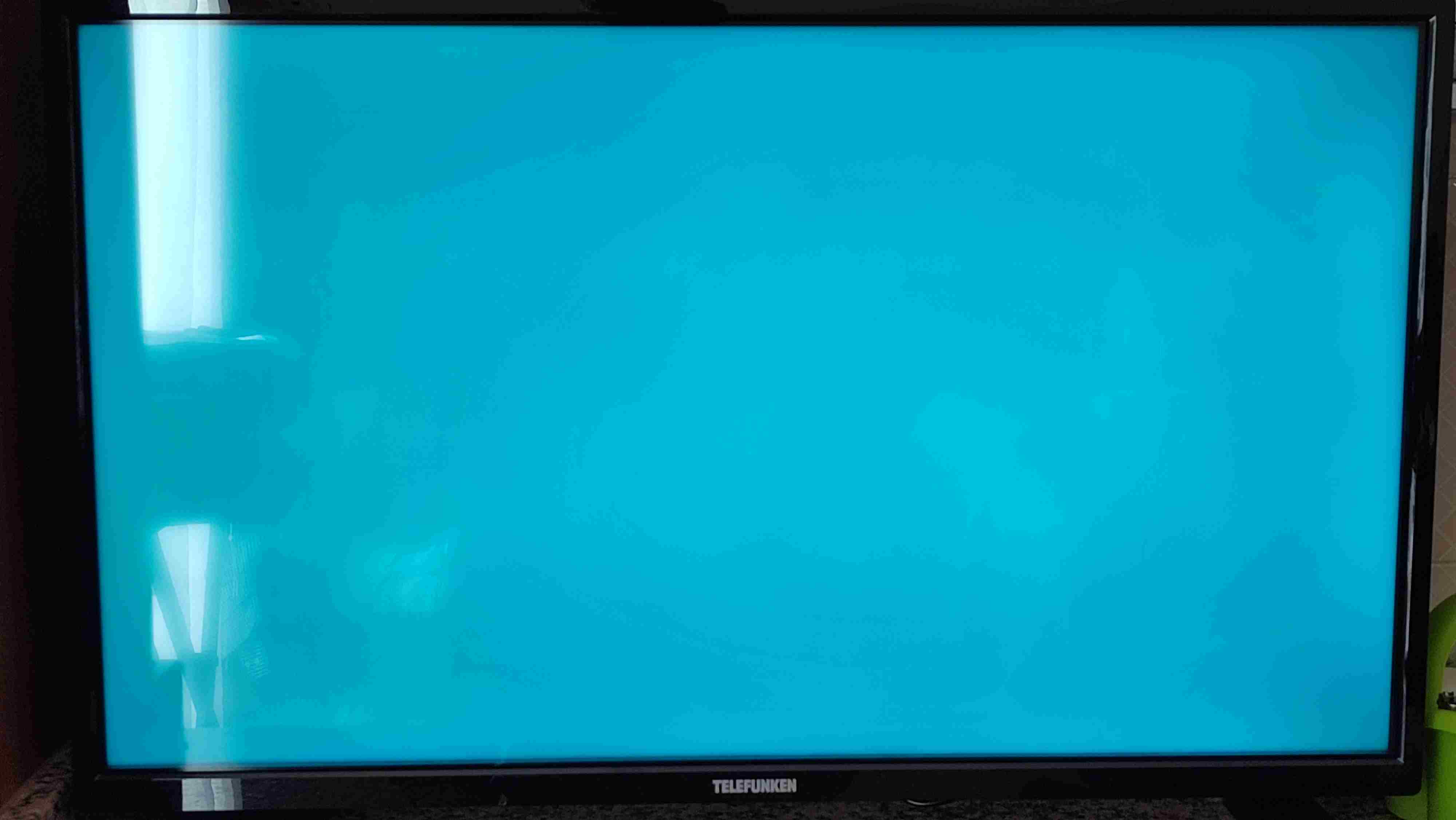

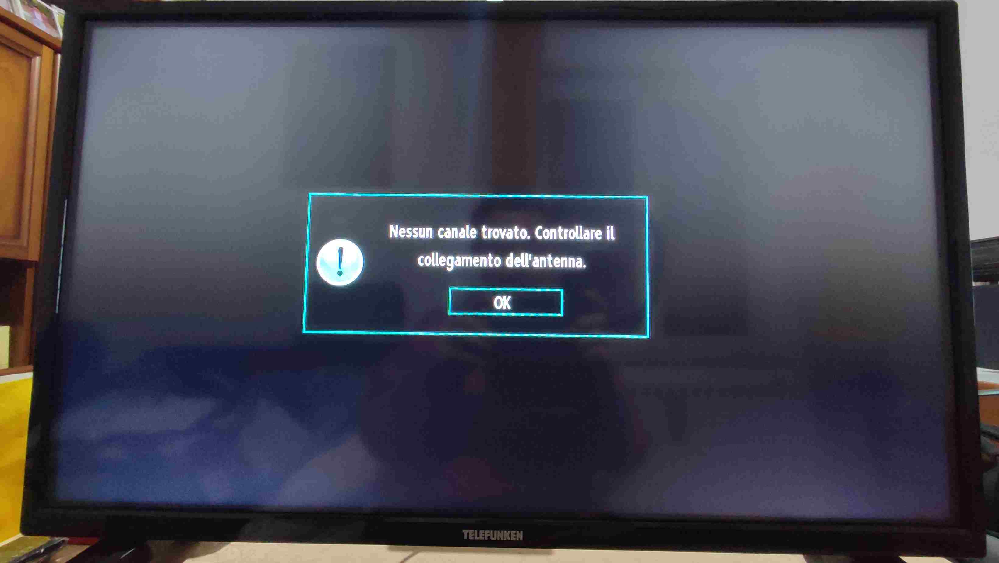

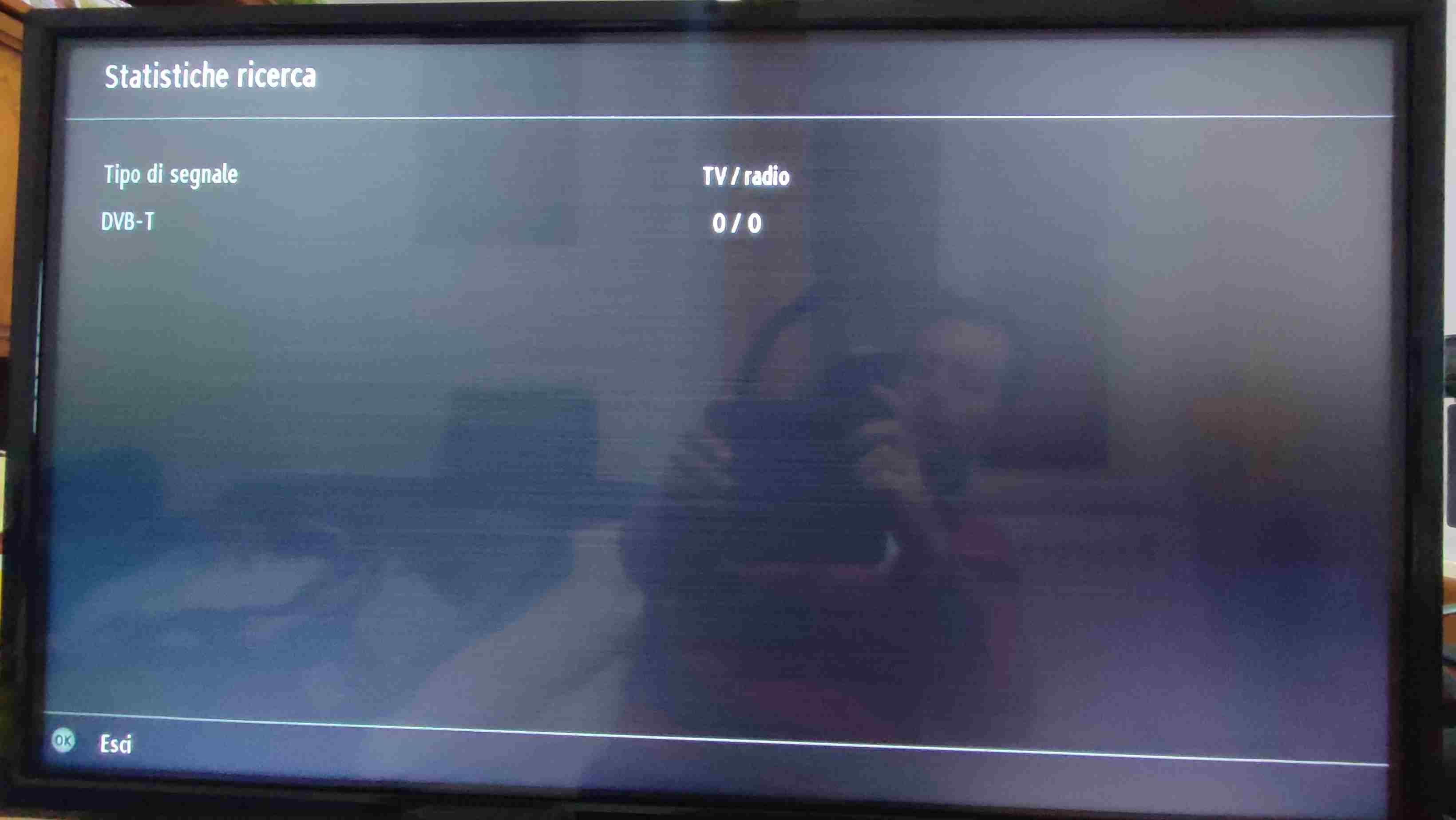

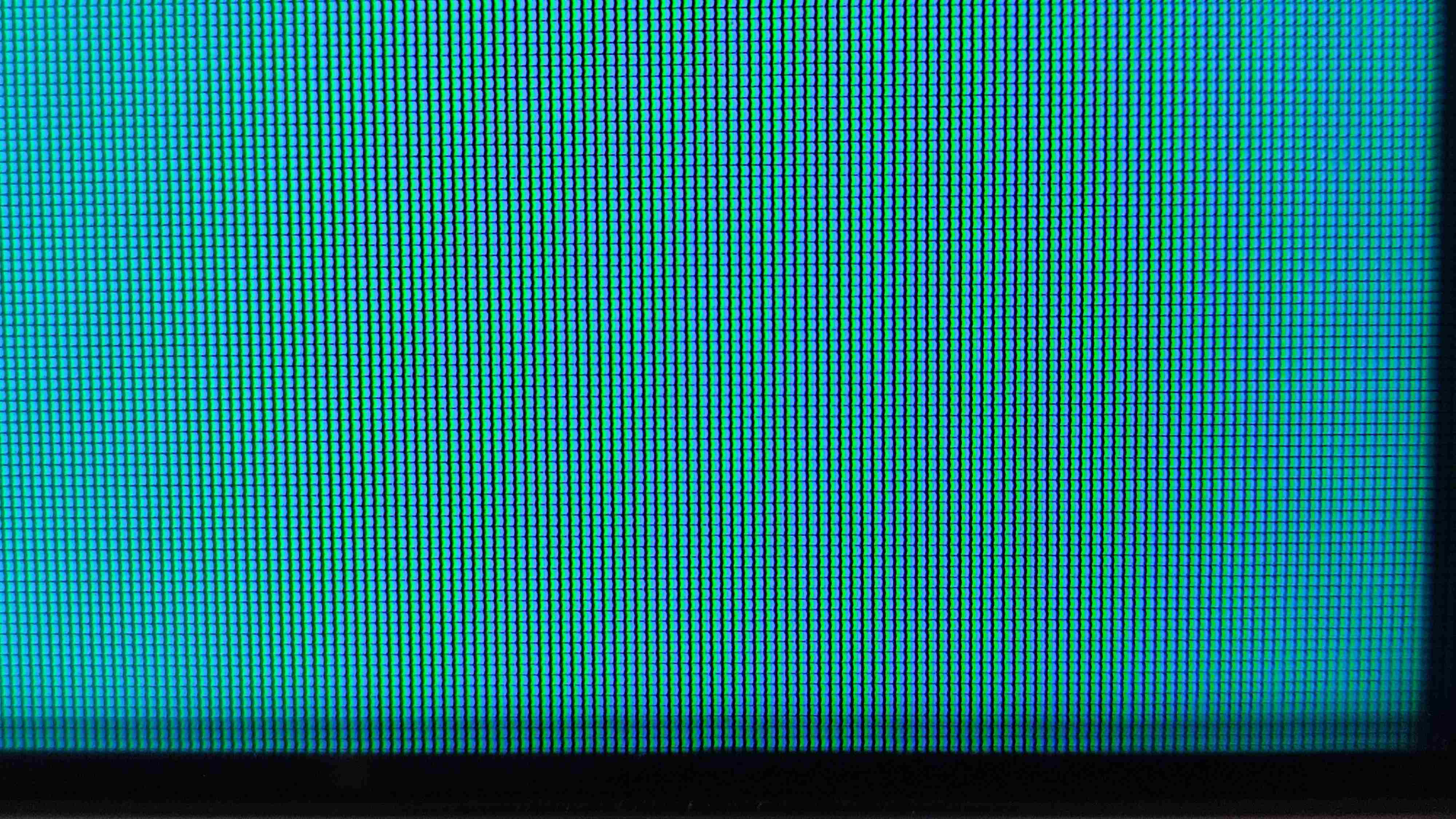

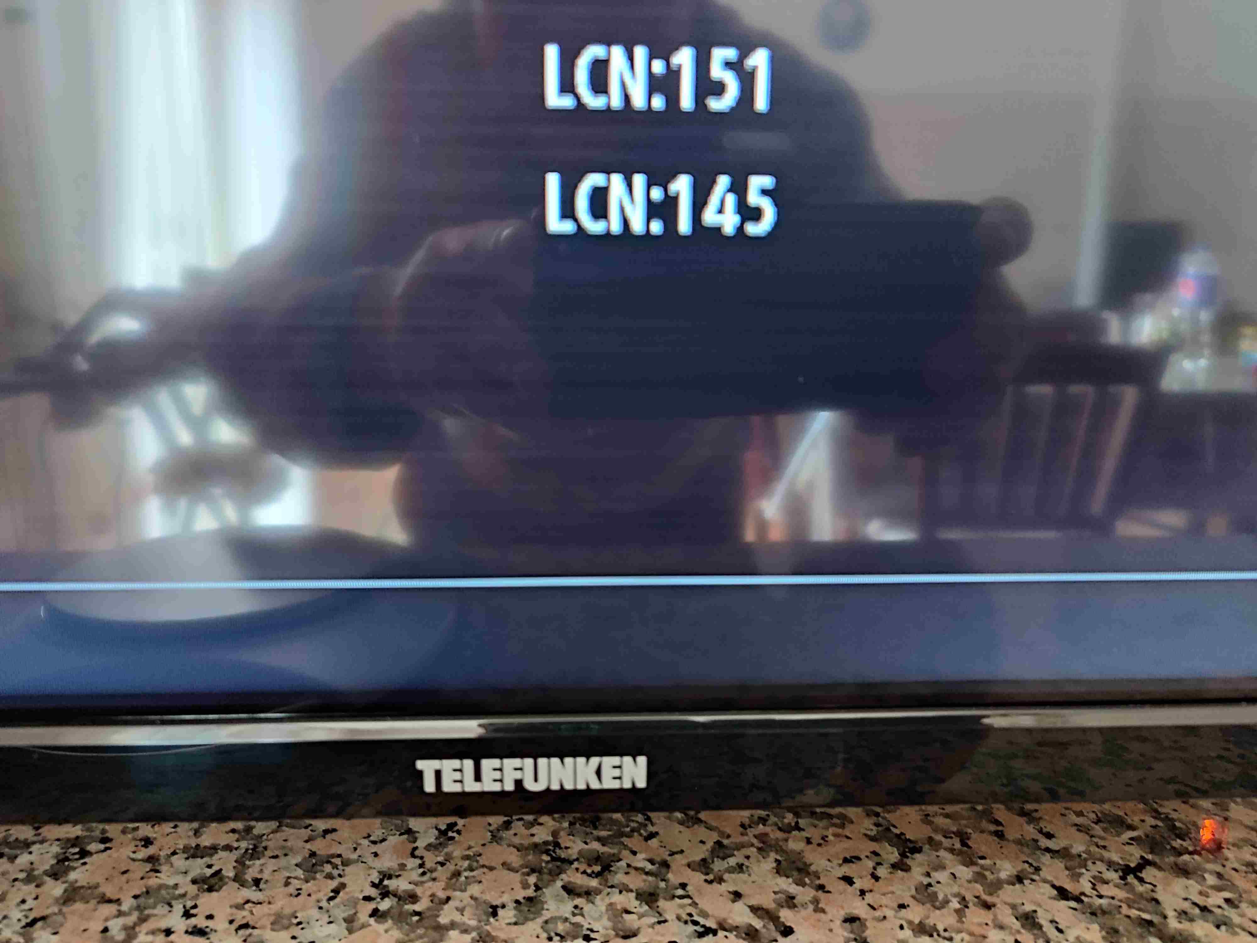

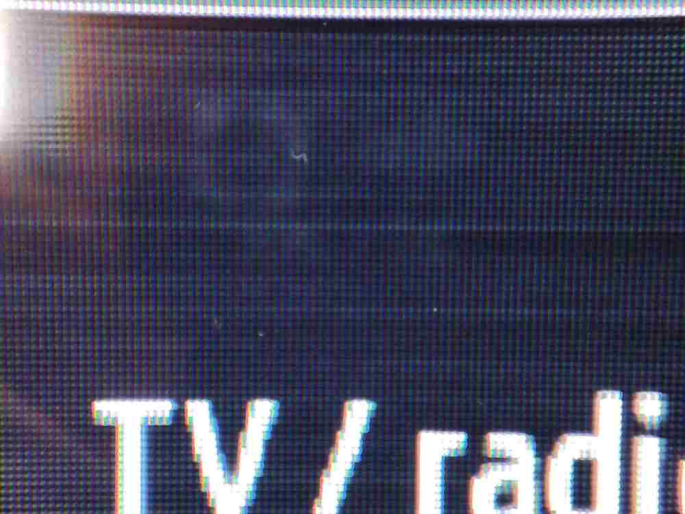

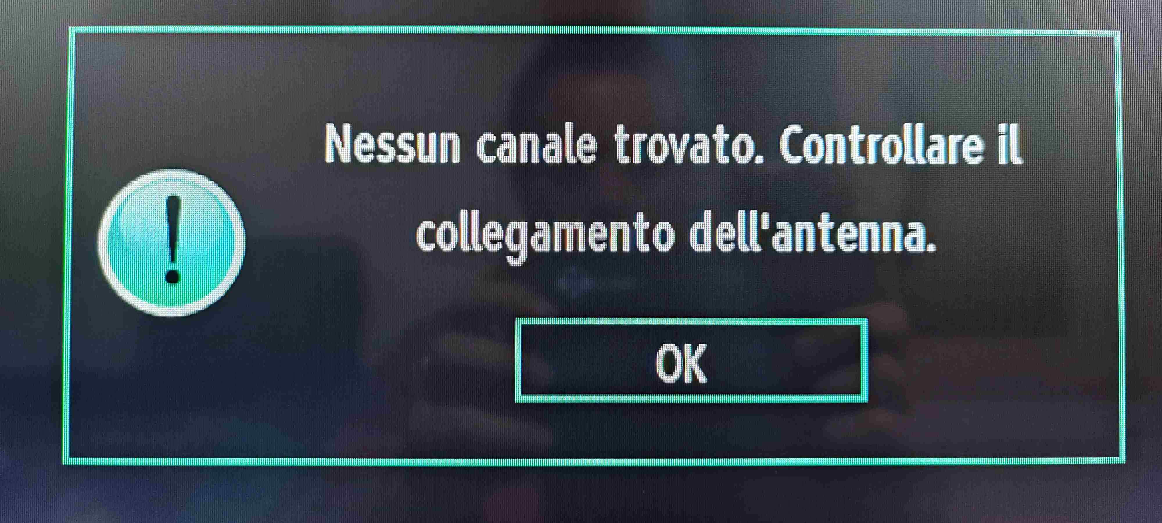

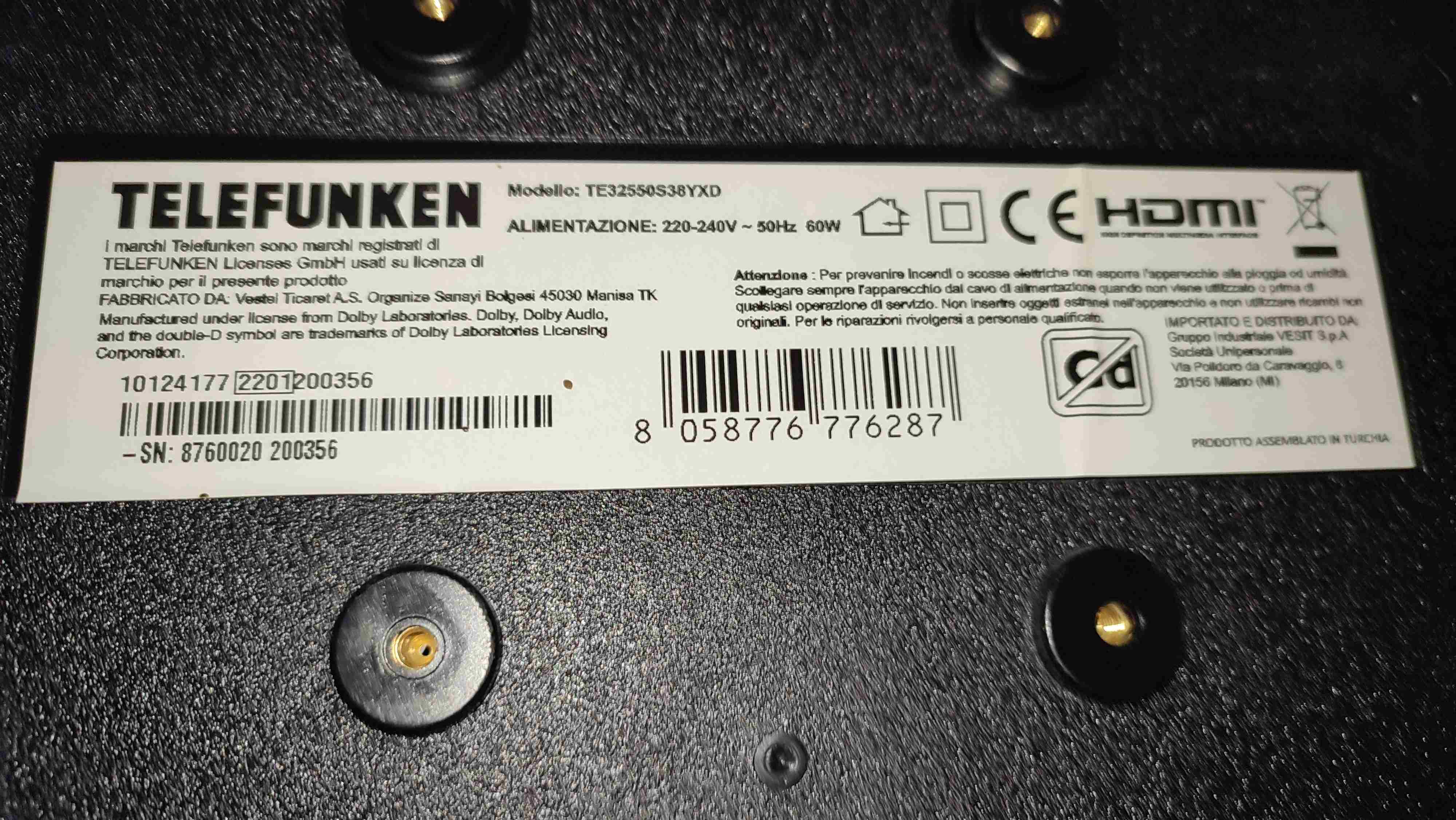

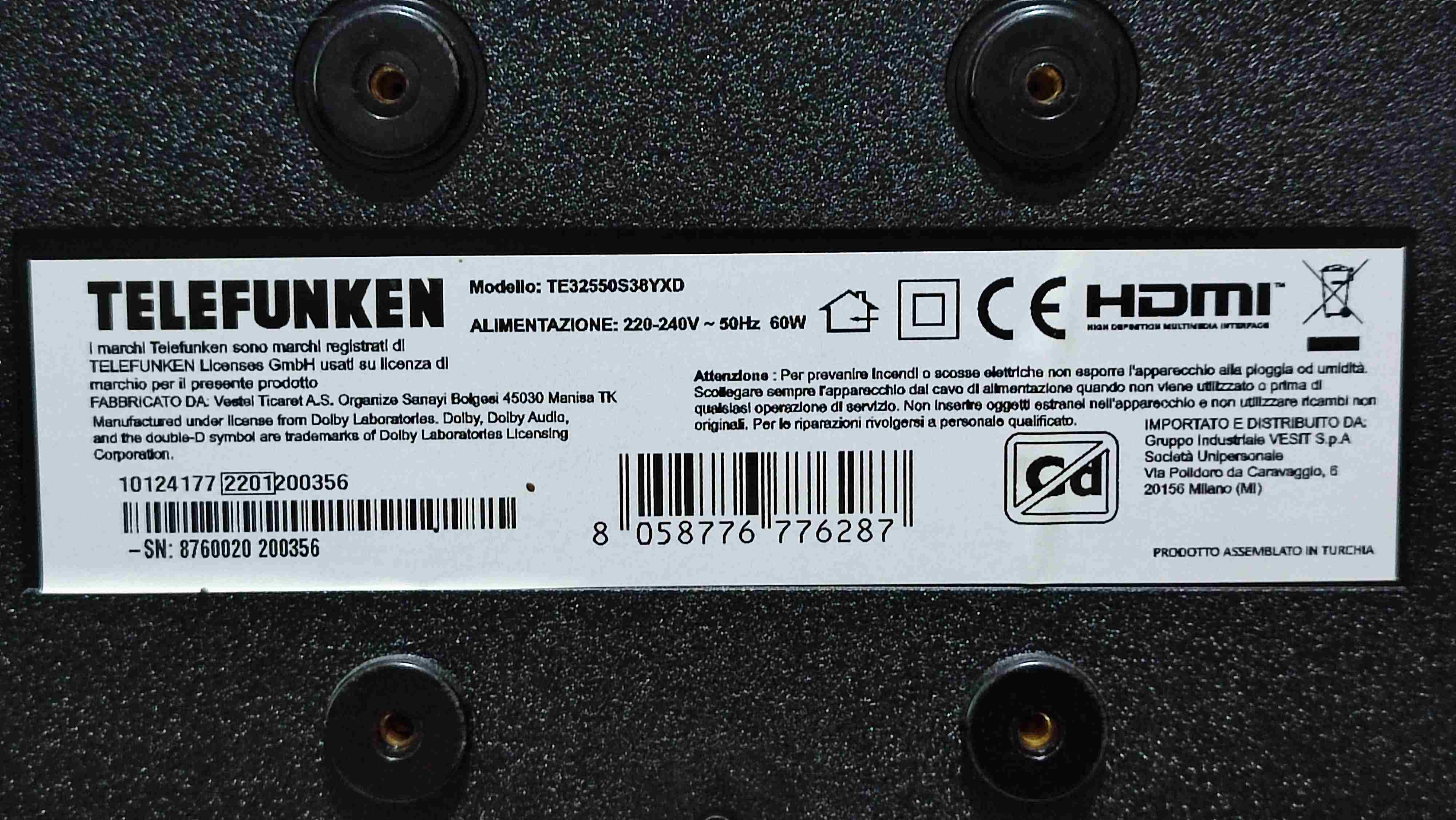

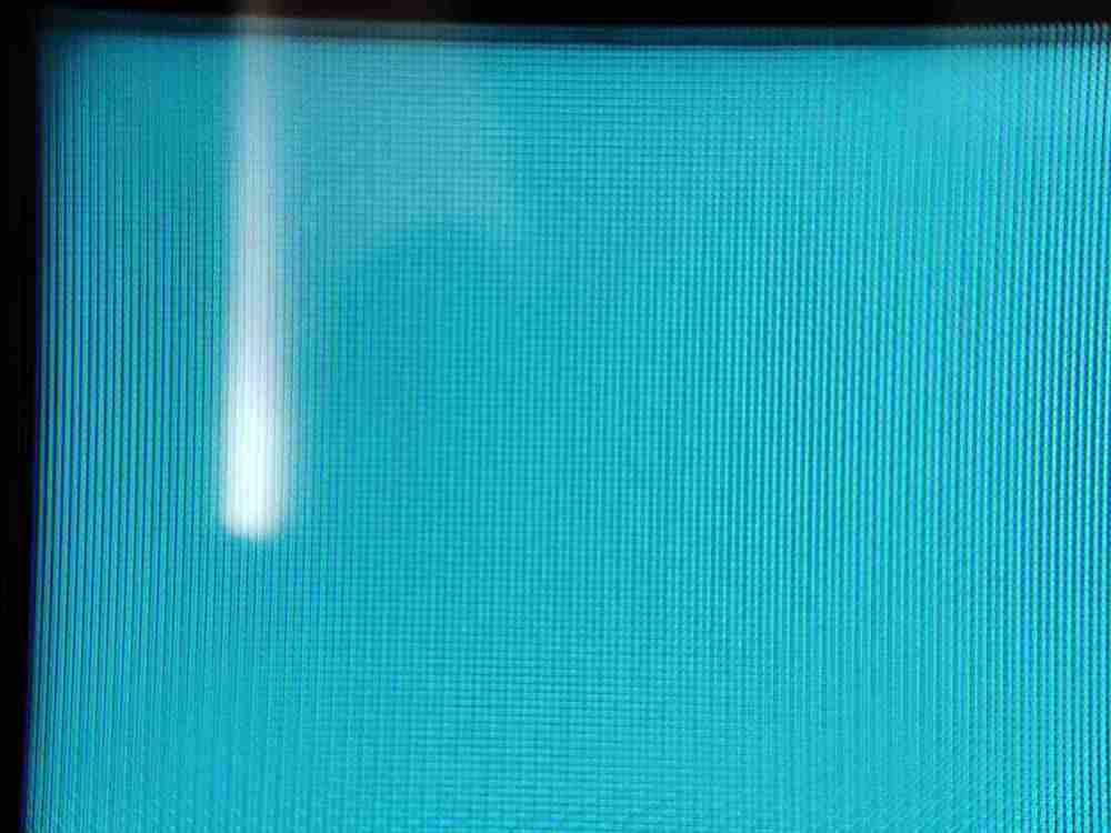

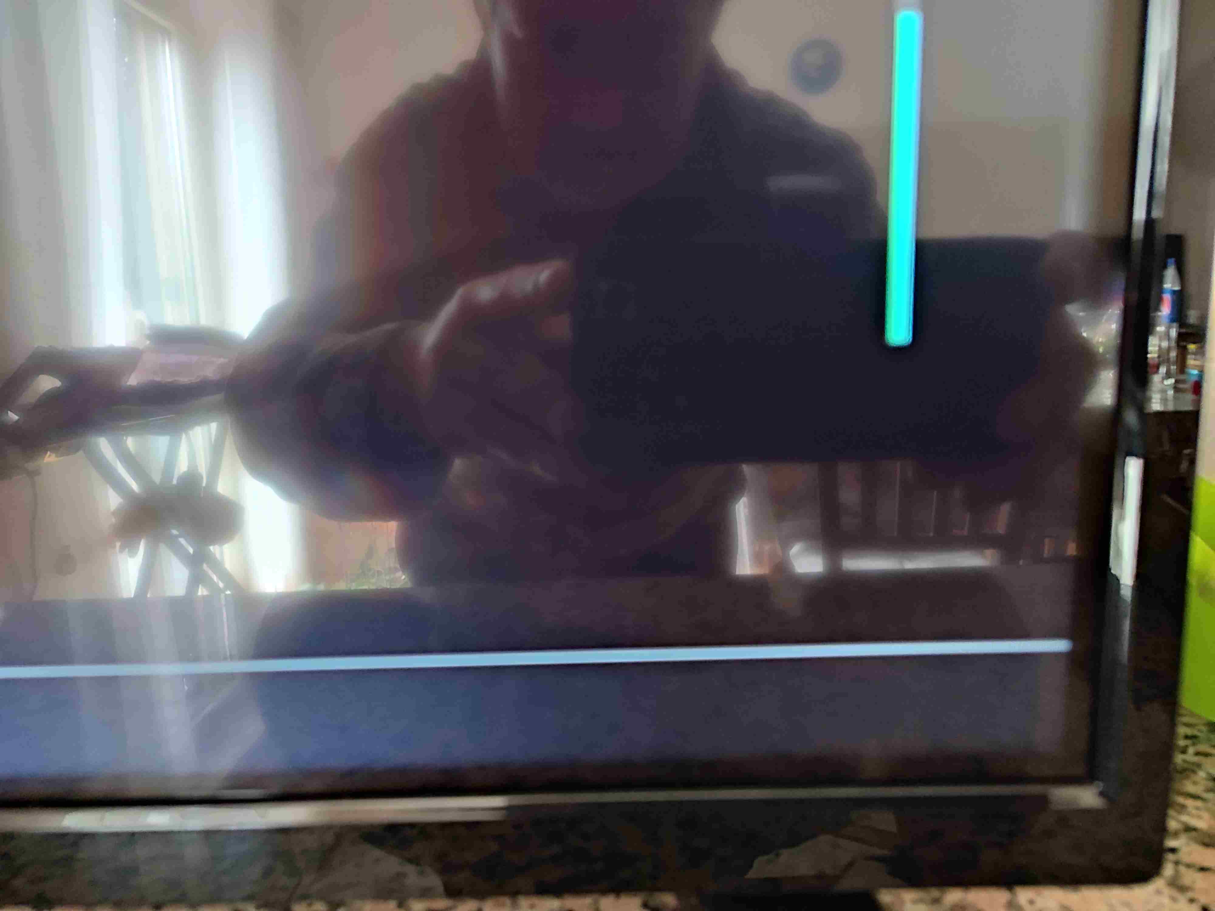

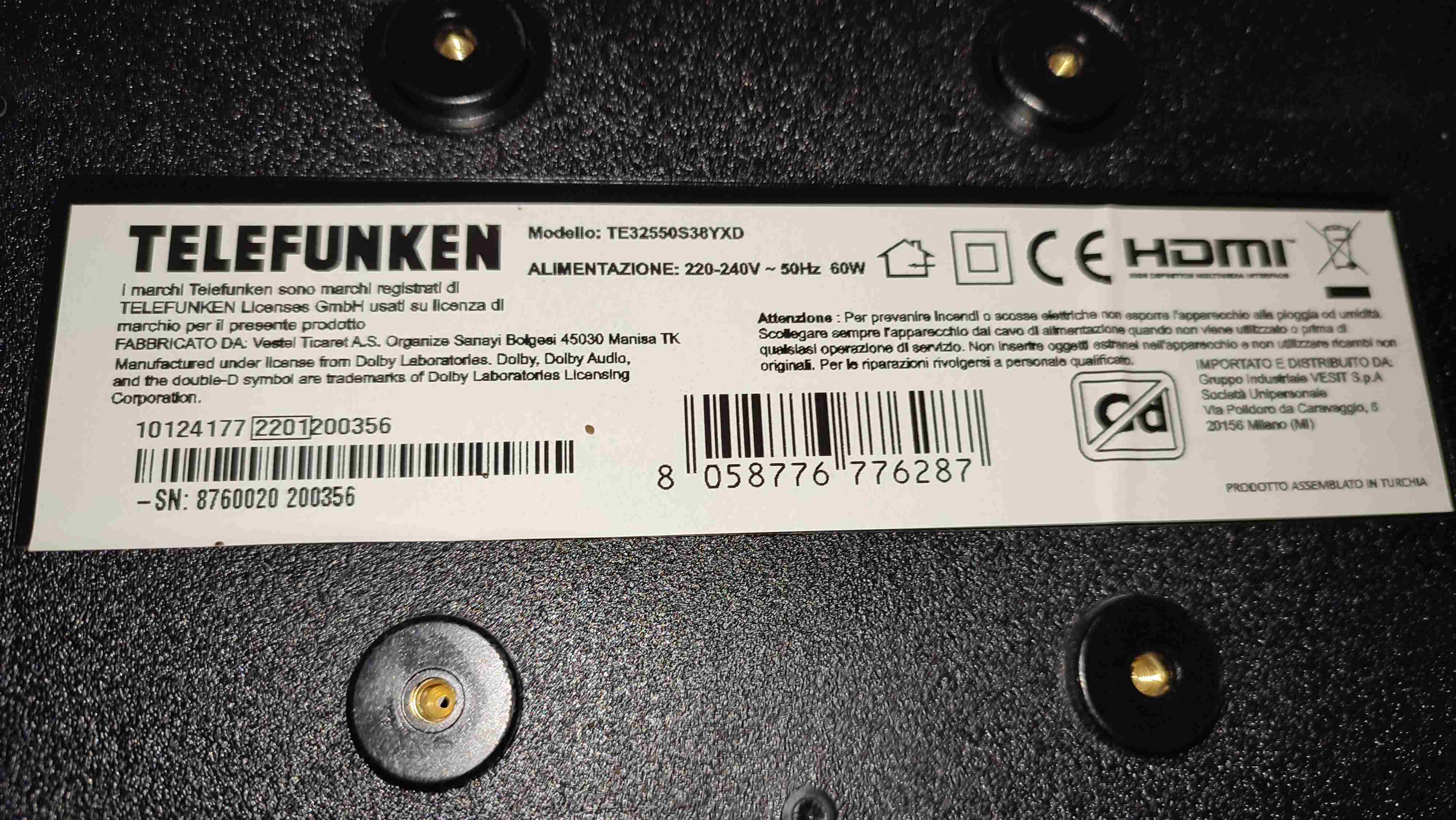

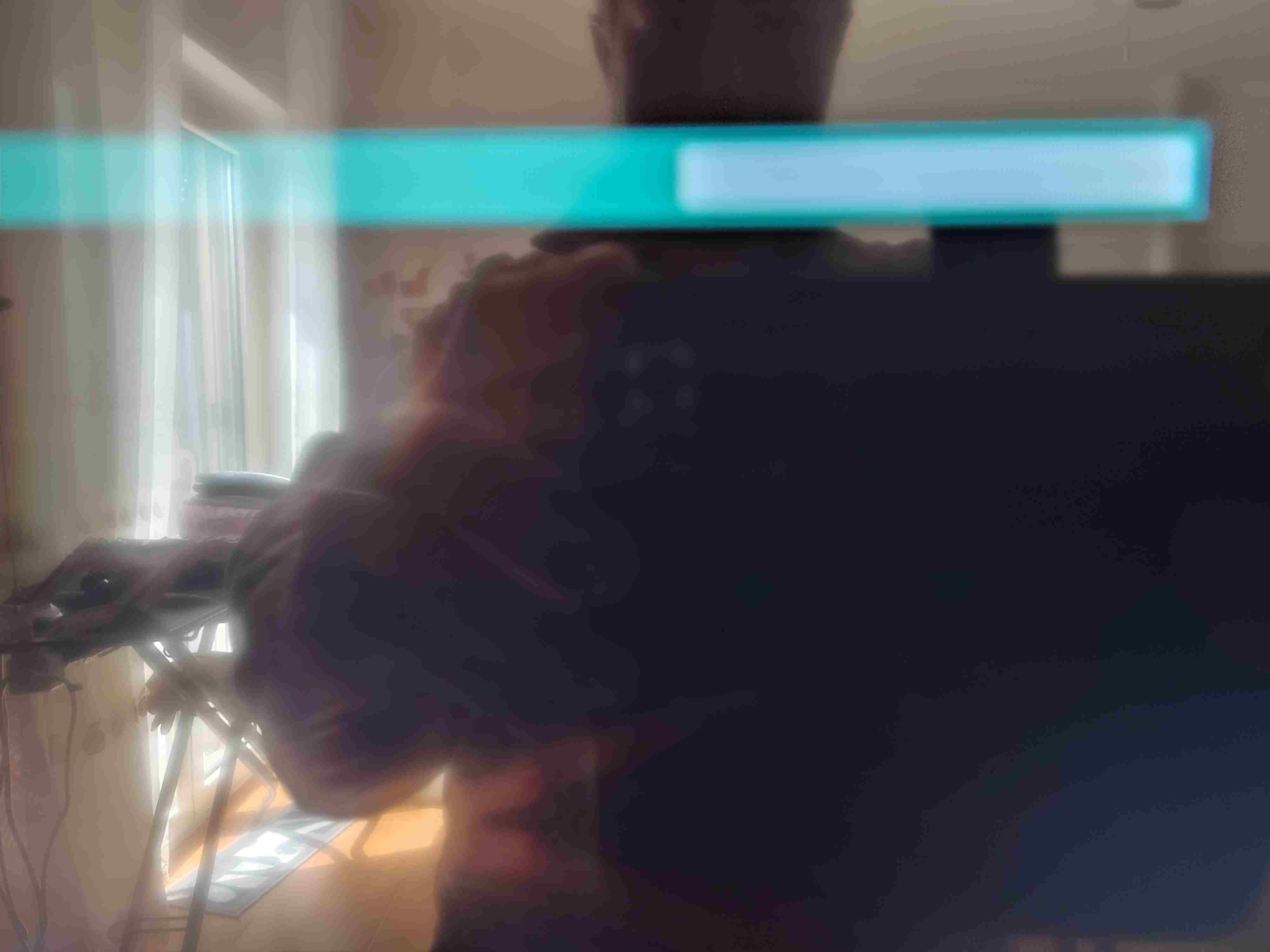

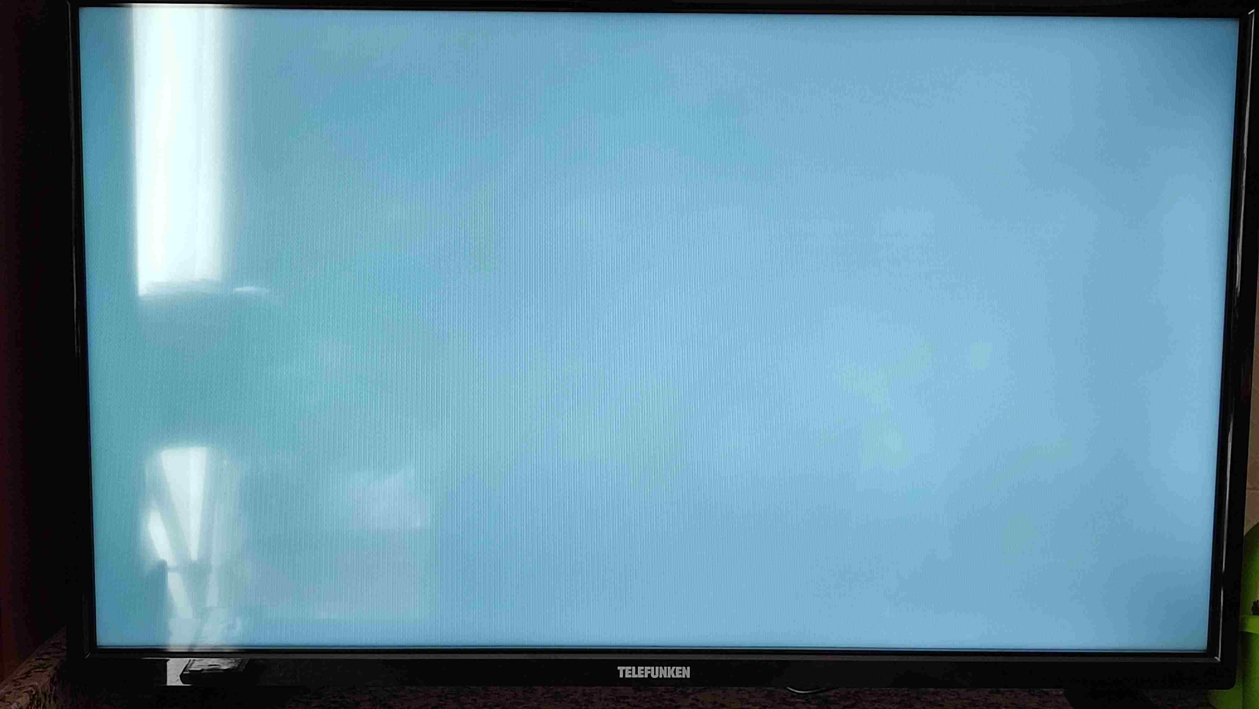

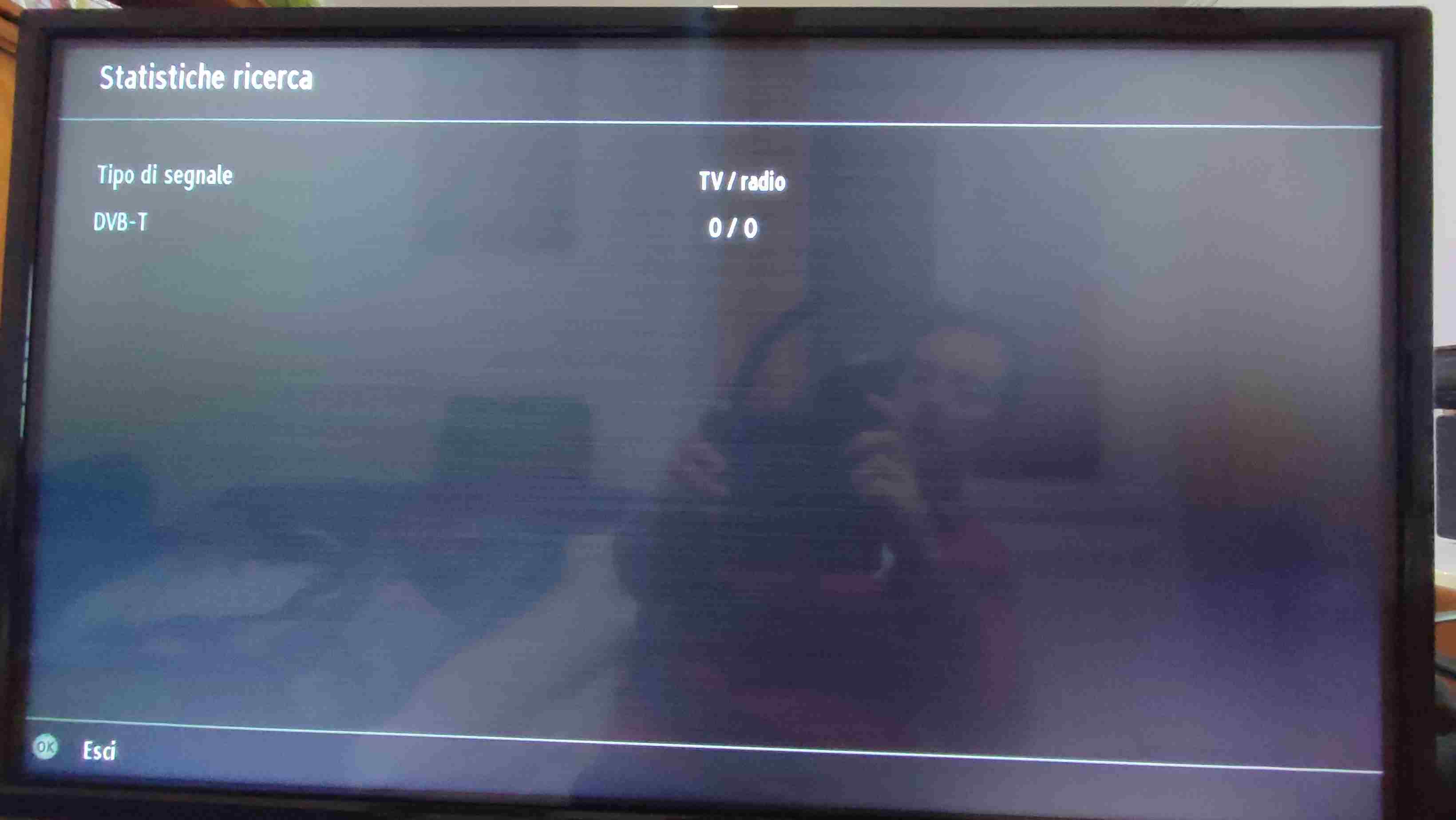

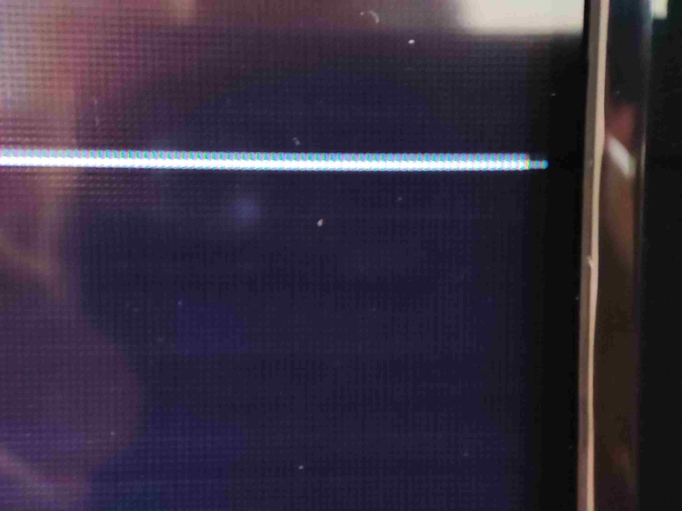

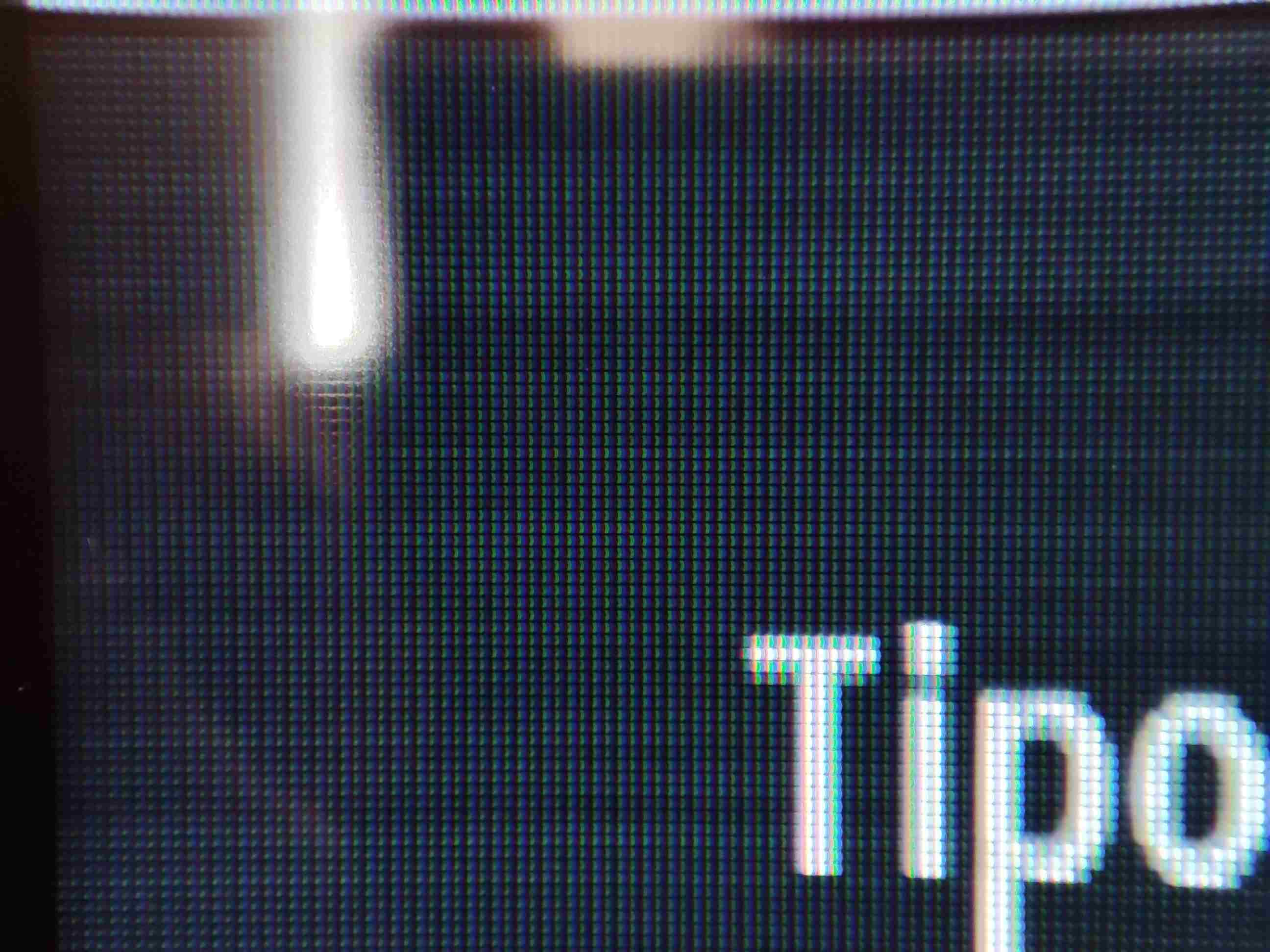

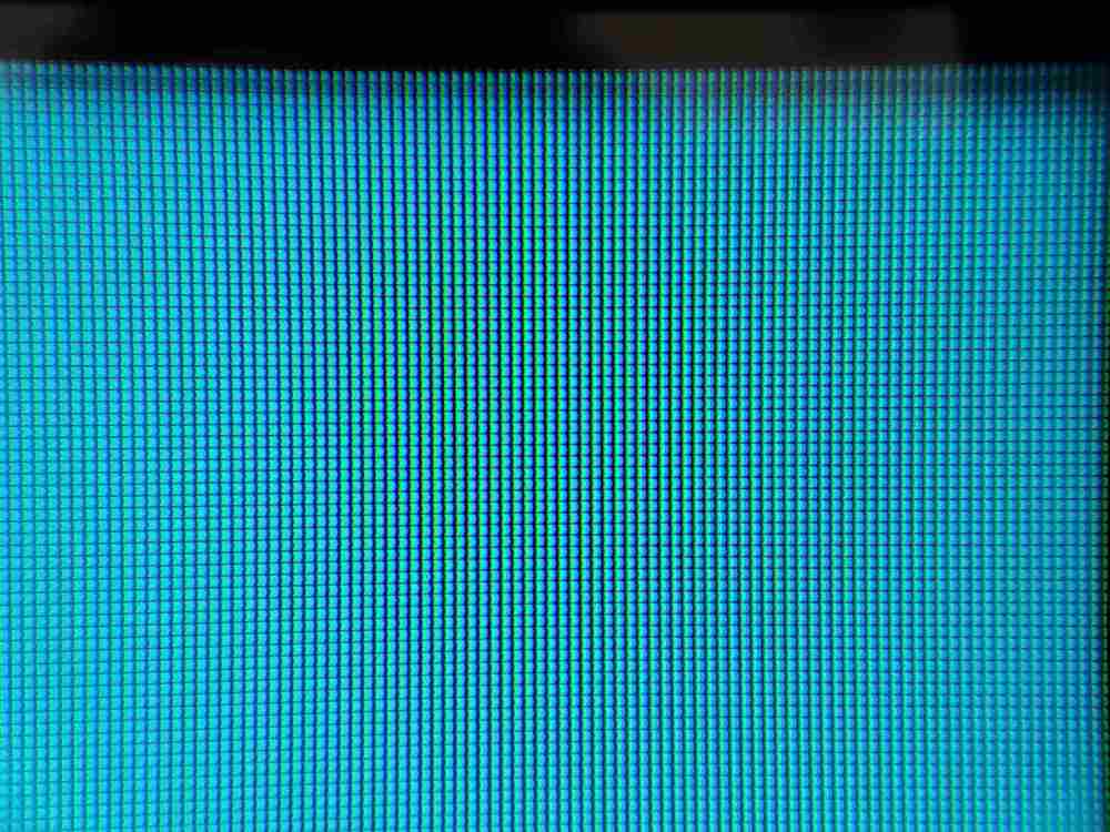

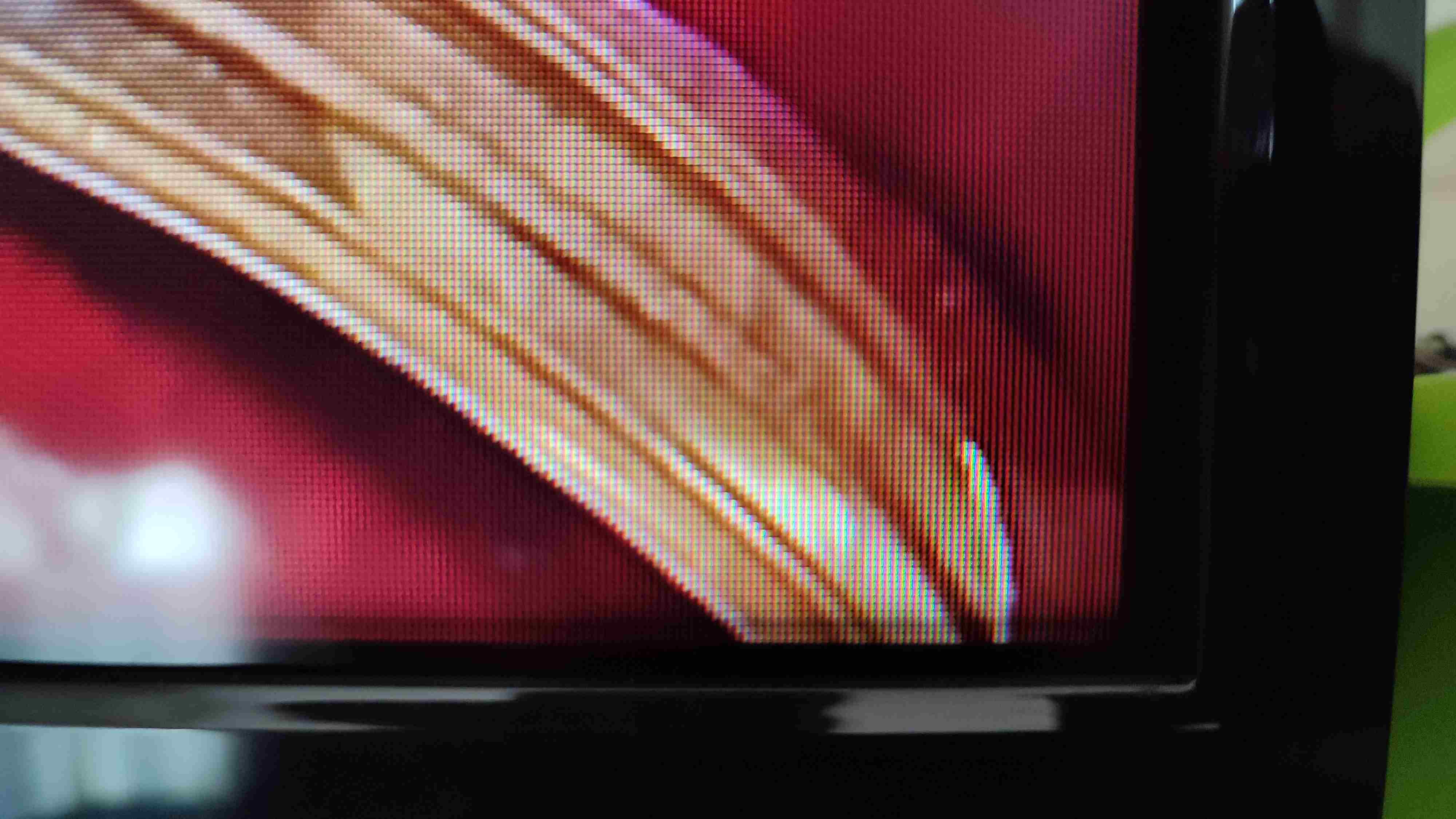

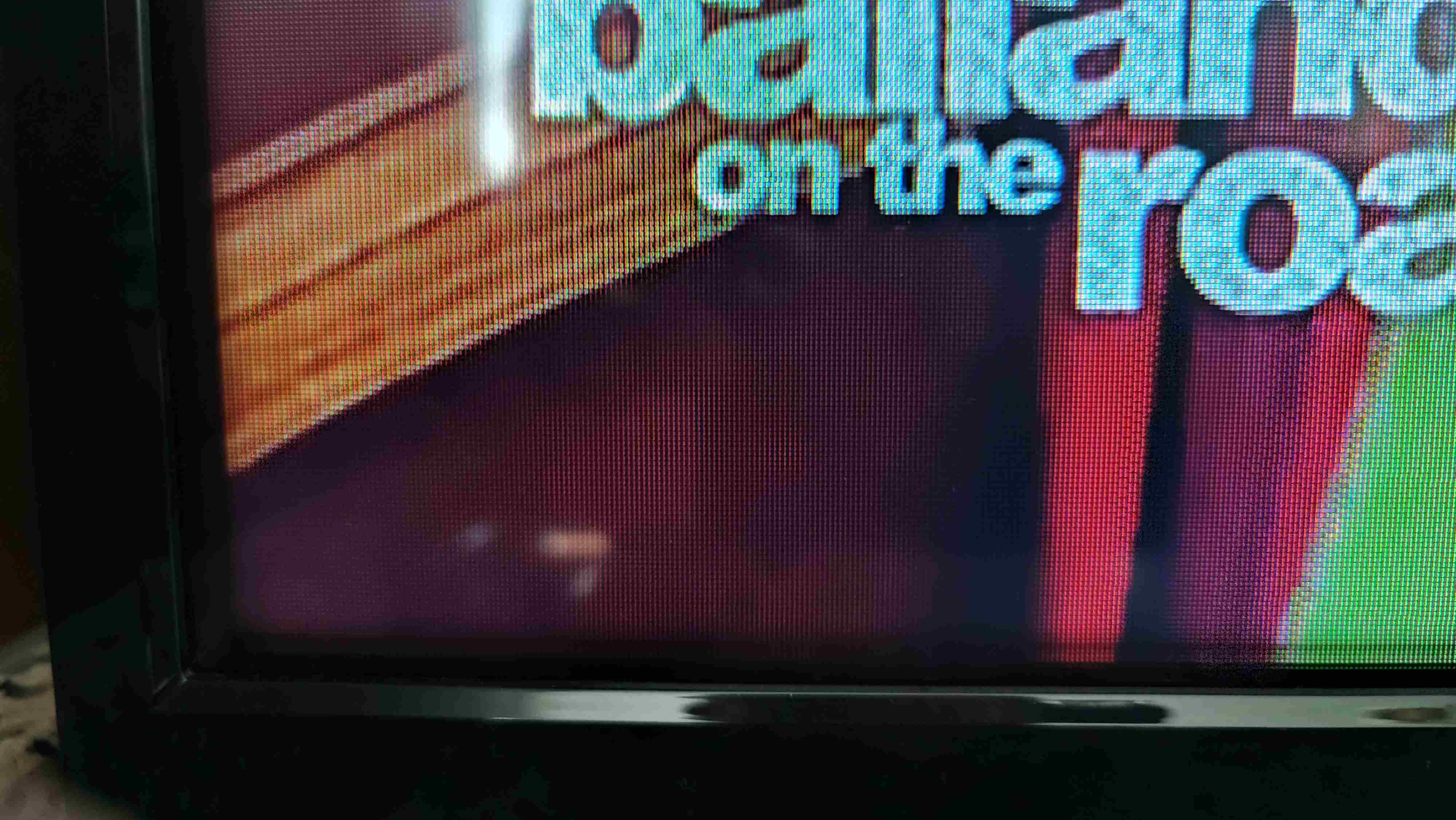

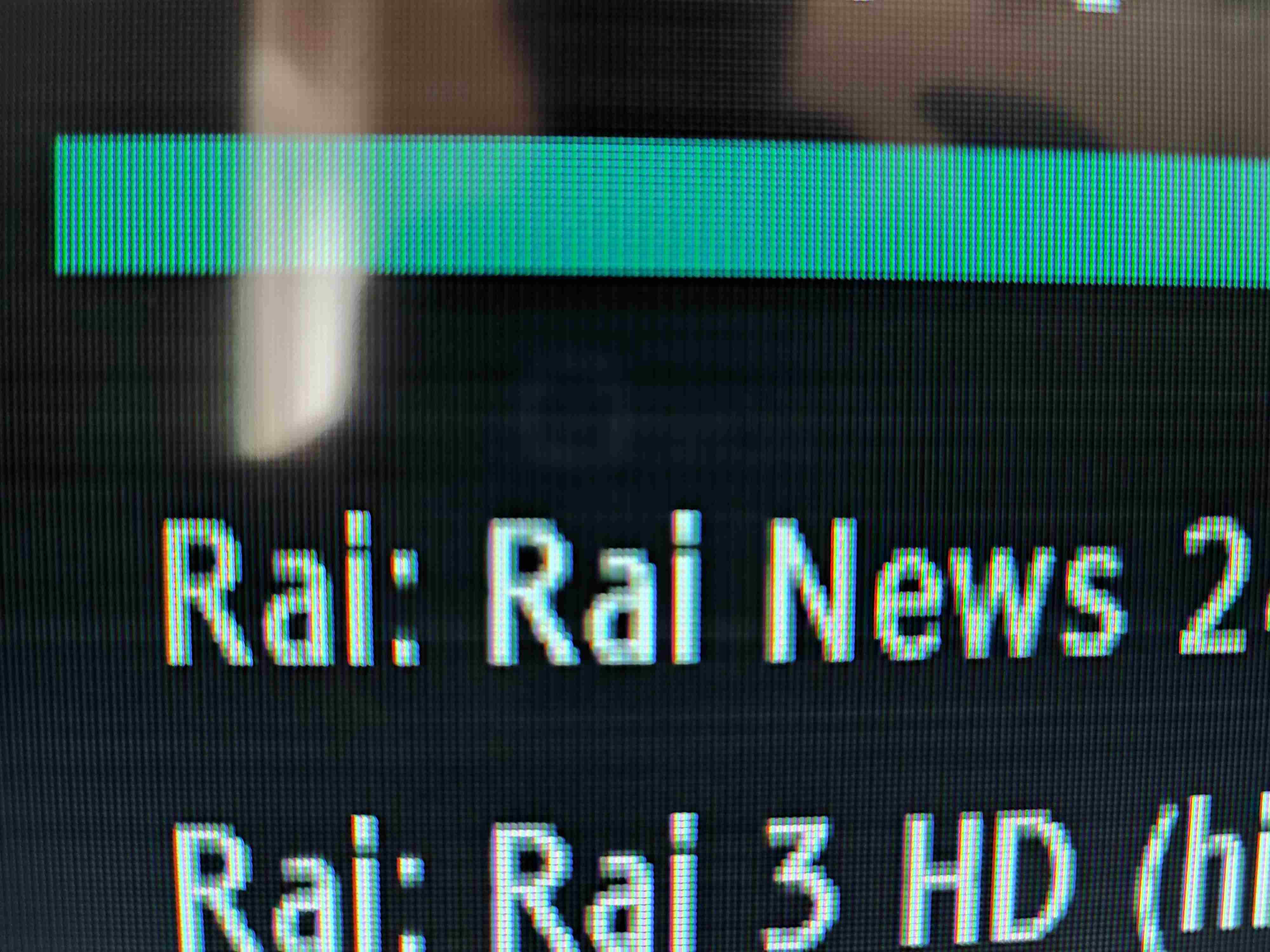

TV LED Telefunken 32" TE32550S38YXD con pannello difettoso
Buongiorno a tutti gli utenti e ai guru di questo splendido Forum. Stavo cercando delle recensioni sul Telefunken TE32550S38YXD e mi sono ritrovato a leggere i vostri messaggi, sempre interessanti. Il mio 'Vestel' acquistato ad Aprile 2022 per sostituire un Q.Bell 32" che mi ha bruciato 6 barre led in 2 anni di vita, da qualche giorno ha incrementato la visualizzazione di un 'difetto' che sin dai primi giorni avevamo notato, ma che pensavamo fosse dovuto al luogo in cui sta posizione il TV. In pratica, si vede il pannello più 'sgranato' o disturbato da sinistra verso il centro! Vi allego le immagini per farvi vedere il difetto di cui vi parlo, chiedendovi un consiglio su cosa fare, considerando che è stato acquistato presso Euronics e che ho conservato tutto: imballi, manuali e prove di acquisto (non mi fido molto della tecnologia ultimamente). Grazie per l'attenzione a tutti e buon week-end.
Edit: Grazie per tutte le vostre risposte, posto qualche altra foto, dove ci sono anche i dati dell'etichetta e dove si vede ancora meglio che il TV ha il pannello 'disturbato' da sinistra verso il centro, mentre a destra si vede che è una meraviglia, soprattutto il difetto si vede bene nelle immagini con sfondo nero, grigio o bianco! In verità non l'ho aperto perché vorrei sfruttare la garanzia di 24 mesi, ma mi serviva capire, nel caso non me la passassero, come potrei agire per risolvere questo fastidioso problema 😤.
GRAZIE ancora a tutti e chiedo al mitico Riccardo se ora può cancellare il mio precedente post sullo stesso argomento che era una risposta + un accodamento (mi scuso ancora).
Modificato: da effesse72
errori ed omissioni varie
  • effesse72 changed the title to TV LED Telefunken 32" TE32550S38YXD con pannello difettoso
Niente di grave, sembra avere preso solo un po' di umidità, il vero problema è per colpa di chi che poi dovrà pagare..
Il 6/12/2023 alle 21:56 , 3kek1 ha scritto:
Niente di grave, sembra avere preso solo un po' di umidità, il vero problema è per colpa di chi che poi dovrà pagare..
Buona domenica, non ho capito la risposta, potrebbe spiegarmi meglio l'ultima frase dopo la virgola? Grazie mille, cordiali saluti e buone Feste.
Se fosse umidità la colpa può essere del venditore come del compratore, bisogna magari dimostrarlo.. oppure semplicemente agire per semp!icita aprendo dietro e pulendo i connettori dello schermo..
