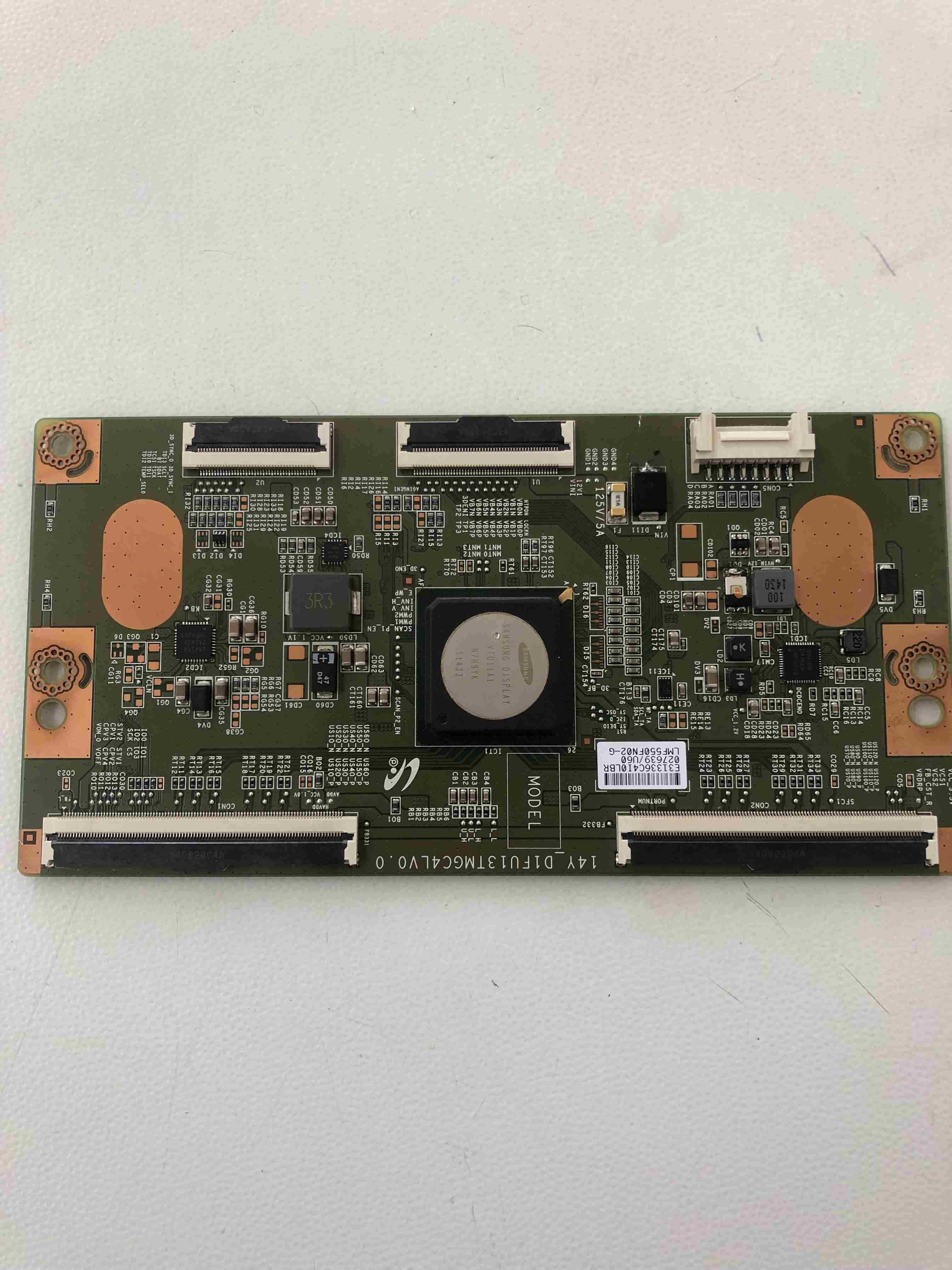

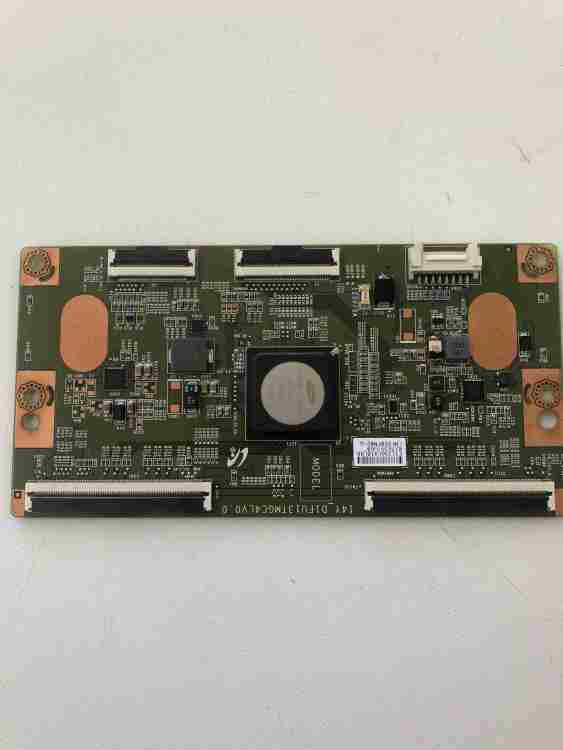

gettis Inserito: 3 dicembre 2023 Segnala Share Inserito: 3 dicembre 2023 (modificato) Buonasera. Questa tv da alcuni giorni presenta all'accensione lo schermo leggermente bleu e niente immagine con audio presente; aprendo il lato posteriore ho visto che i punti posteriori della retroilluminazione si accendono. Qualcuno di voi gentilmente saprebbe dirmi dove dovrei cercare per eliminare questo problema. Grazie P.S. Ho staccato il flat della t-conn e non cambia niente Modificato: 3 dicembre 2023 da gettis Link al commento Condividi su altri siti More sharing options...
gettis Inserita: 4 dicembre 2023 Autore Segnala Share Inserita: 4 dicembre 2023 Buonasera. Aggiorno dicendo che ho controllato la t-con ed ha il fusibile bruciato Link al commento Condividi su altri siti More sharing options...
3kek1 Inserita: 4 dicembre 2023 Segnala Share Inserita: 4 dicembre 2023 controlla il diodo in parallelo al fusibile prima di cambiare il secondo.. Link al commento Condividi su altri siti More sharing options...
gettis Inserita: 5 dicembre 2023 Autore Segnala Share Inserita: 5 dicembre 2023 (modificato) 15 ore fa, 3kek1 ha scritto: controlla il diodo in parallelo al fusibile prima di cambiare il secondo.. Allora il diodo in parallelo al fusibile l'ho controllato ed é ok; mettendo il tester fra l'uscita del fusibile e la massa il tester suona, quindi ci sta qualche componente che é aperto a massa. P.S. Volevo staccare il componente DD1 con l'aria ma ho visto che é incollato e si é staccata anche la copertura; comunque allego la scheda t-con Modificato: 5 dicembre 2023 da gettis Link al commento Condividi su altri siti More sharing options...
3kek1 Inserita: 5 dicembre 2023 Segnala Share Inserita: 5 dicembre 2023 come fai a sapere che non e' il diodo? L'hai dissaldato? La foto e' tua? Perche' vedo un diodo esploso.. Link al commento Condividi su altri siti More sharing options...
gettis Inserita: 5 dicembre 2023 Autore Segnala Share Inserita: 5 dicembre 2023 1 ora fa, 3kek1 ha scritto: come fai a sapere che non e' il diodo? L'hai dissaldato? La foto e' tua? Perche' vedo un diodo esploso.. Come ti ho detto nel precedente messaggio il diodo dd1 ho cercato di dissaldarlo con l'aria ma é incollato, non sono riuscito a toglierlo e con l'aria si é rotta la copertura; ma misurando con il tester non é aperto né a massa Link al commento Condividi su altri siti More sharing options...
3kek1 Inserita: 5 dicembre 2023 Segnala Share Inserita: 5 dicembre 2023 (modificato) Significa niente che non e' a massa, da quel che vedo quel diodo non va a massa se in corto, comunque, controlla senza dissaldare ogni mosfet, diodo e condensatore tranne quelli piu piccoli.. quindi D111 come l'hai misurato? Non e' in corto? Modificato: 5 dicembre 2023 da 3kek1 Link al commento Condividi su altri siti More sharing options...
gettis Inserita: 5 dicembre 2023 Autore Segnala Share Inserita: 5 dicembre 2023 7 ore fa, 3kek1 ha scritto: Significa niente che non e' a massa, da quel che vedo quel diodo non va a massa se in corto, comunque, controlla senza dissaldare ogni mosfet, diodo e condensatore tranne quelli piu piccoli.. quindi D111 come l'hai misurato? Non e' in corto? D111 l'ho dissaldato da un lato sollevandolo e l'ho misurato come si misura un diodo e mi é risultato buono Link al commento Condividi su altri siti More sharing options...
