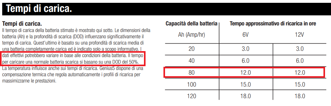

frankrb78 Inserito: 4 dicembre 2023 Segnala Inserito: 4 dicembre 2023 ho il caricatore genius noco 5 (5 ampere) funziona bene. batteria auto 12v 70ah agm (funzionava tutta benissimo) dimenticato tutta notte luci accese - batteria morta completa non si accendeva il quadro messo caricatore impostato bene 12v agm (dopo 5 ore ancora lampeggia la prima tacca rossa) cosa potrebbe essere? in teoria dopo 5 ore dovrebbe averne caricata un po'
Livio Orsini Inserita: 4 dicembre 2023 Segnala Inserita: 4 dicembre 2023 45 minuti fa, frankrb78 ha scritto: (dopo 5 ore ancora lampeggia la prima tacca rossa) cosa potrebbe essere? in teoria dopo 5 ore dovrebbe averne caricata un po' Se hai scaricato completamente la batteria solo 5 ore non sono sufficienti, abbi pazienza per la ricarica ci vuole il suo tempo. CI sono caricatori che fanno ricariche rapidissime, atutto discapito della salute della batteria.
frankrb78 Inserita: 4 dicembre 2023 Autore Segnala Inserita: 4 dicembre 2023 (modificato) Si era a 0 completamente chiavi nel quadro girato e luvi accese trovato cruscotto spento morto. Però 5ampere 5/6ore... 20 amper almeno avrebbe dovuto farle...manco 1 tacca del 25%... Strano...non vorrei che non riuscisse a caricarla ma mi sembra strano batteria era perfetta Modificato: 4 dicembre 2023 da frankrb78
Livio Orsini Inserita: 4 dicembre 2023 Segnala Inserita: 4 dicembre 2023 Le batterie al Pb non devono mai essere scaricate totalmente! Quando capita, anche se si riesce a recuperarle, la ricaricarica è molto più laboriosa.
drn5 Inserita: 4 dicembre 2023 Segnala Inserita: 4 dicembre 2023 Sarebbe interessante, se hai un multimetro , misurare la tensione sulla batteria con e senza caricatore acceso e anche la corrente (sempre che il multimetro sia in grado)....
frankrb78 Inserita: 4 dicembre 2023 Autore Segnala Inserita: 4 dicembre 2023 non lo ho. sempre usato funziona bene sto caricabatterie, questa batteria era perfetta, purtroppo trovata scarica a 0. capisco il tempo però.... perchè c'è anche la funziona RIPARA però sò (se non sbaglio) che prima si deve provare sempre a ricaricare poi utilizzare la funzione RIPARA ma non credo che batteria agm perfetta solo per 1 volta scarica stanotte non si riesca piu a caricare. il fatto è che domani a pranzo devo partire 😞 la terrò fino a notte poi provo sennò alle 8 di mattina devo cercare di comprarne 1 mannaggia in 1 settimana tutto ciò che ho nuovo si rompe devo aver qualche maledizione condizionatori - caldaia - microonde - batteria - induzione
Livio Orsini Inserita: 4 dicembre 2023 Segnala Inserita: 4 dicembre 2023 28 minuti fa, frankrb78 ha scritto: l fatto è che domani a pranzo devo partire Al limite la lasci sotto carica per tutta la notte, tanto se il caricatore è di buona qualità, una volta raggiunto il 100% di carica da solo la corrente per compensare l'autoscarica della batteria.
frankrb78 Inserita: 4 dicembre 2023 Autore Segnala Inserita: 4 dicembre 2023 Eh si fino all'alba la lascio poi la monto e provo sennò vado con altra macchina (che mi si rompera') fino a comprare altra batteria e poi vado a farmi togliere il demone che mi perseguita
drn5 Inserita: 4 dicembre 2023 Segnala Inserita: 4 dicembre 2023 comunque sia, già il manuale del caricabatteria , a pag. 7, per una 80Ah dà 12 ore di ricarica
NovellinoXX Inserita: 4 dicembre 2023 Segnala Inserita: 4 dicembre 2023 (modificato) 3 ore fa, frankrb78 ha scritto: messo caricatore impostato bene 12v agm (dopo 5 ore ancora lampeggia la prima tacca rossa) Ci vogliono circa i 24h se parte da 0. La corrente massima di carica di quel caricatore e' 5A e carica a corrente costante fino all'80% della capacità nominale, cioè 64Ah in circa 13 ore. Poi l'alimentatore passa in modalità tensione costante fino al raggiungimento del 100% della carica. Il tempo di carica in questa fase dipende dallo stato di salute della batteria e dalla tensione max di carica scelto dal costruttore dell'alimentatore e la corrente di carica si riduce progressivamente da 5 a meno di 1A. In ogni caso servono non meno di altre 6/8 ore. Sarebbe stato utile sapere la tensione residua a batteria scarica prima della carica; se meno di 10,7 volt forse ha subito danni. Modificato: 4 dicembre 2023 da NovellinoXX
frankrb78 Inserita: 4 dicembre 2023 Autore Segnala Inserita: 4 dicembre 2023 1 ora fa, drn5 ha scritto: comunque sia, già il manuale del caricabatteria , a pag. 7, per una 80Ah dà 12 ore di ricarica sì capisco tutto faccio anche 2 conticini però ad adesso 9 ore e sempre 1° tacca rossa lampeggiante (quindi neanche 25%)
Dumah Brazorf Inserita: 4 dicembre 2023 Segnala Inserita: 4 dicembre 2023 (modificato) Un multimetro? C'è una modalità "di forza" se la tensione dovesse essere < 1V. Modificato: 4 dicembre 2023 da Dumah Brazorf
frankrb78 Inserita: 4 dicembre 2023 Autore Segnala Inserita: 4 dicembre 2023 (modificato) 16 minuti fa, Dumah Brazorf ha scritto: Un multimetro? C'è una modalità "di forza" se la tensione dovesse essere < 1V. modalità forzata si usa quando attaccando i morsetti resta il caricatore in modalità standby cioè non rileva la batteria quando batteria è sotto 1v allora resta in standby e si prova la forzata ma visto che il mio non resta in standby ma solo alla prima tacca in qualche modo vuol dire che la carica....mah ma tecnicamente batteria 70ah 12v agm di solo 2-3 anni tenuta bene sempre nessun problema quadro auto acceso (forse luci) trovato giorno dopo quadro morto e zero batteria dovrebbe essere sotto 1v? mi pare strano assurdo ...così è scritto Modificato: 4 dicembre 2023 da frankrb78
NovellinoXX Inserita: 4 dicembre 2023 Segnala Inserita: 4 dicembre 2023 (modificato) 2 ore fa, NovellinoXX ha scritto: Ci vogliono circa i 24h se parte da 0. ...e infatti i conti tornano! Se la batteria ha una tensione residua inferiore a 10,7V è da considerare scarica al 100%. Quindi niente di strano o di inspiegabile, devi avere pazienza e aspettare. Modificato: 4 dicembre 2023 da NovellinoXX
Domenico Maschio Inserita: 4 dicembre 2023 Segnala Inserita: 4 dicembre 2023 Una domanda forse banale , ma l'acqua c'è o ci sono elementi senza ?
frankrb78 Inserita: 4 dicembre 2023 Autore Segnala Inserita: 4 dicembre 2023 7 minuti fa, Domenico Maschio ha scritto: Una domanda forse banale , ma l'acqua c'è o ci sono elementi senza ? l'acqua? 🙂 ah io la cannuccia non l'ho inserita, fosse stato vino magari potrebbe mancare 🙂 quindi diciamo che in caso di scarica completa le ore potrebbero duplicare... aspetterò ustia la miseria 😞
NovellinoXX Inserita: 4 dicembre 2023 Segnala Inserita: 4 dicembre 2023 2 minuti fa, frankrb78 ha scritto: quindi diciamo che in caso di scarica completa le ore potrebbero duplicare... aspetterò ustia la miseria 😞 Ma scusa, quando in stand-by quel caricatore non ti visualizza la tensione iniziale?
frankrb78 Inserita: 4 dicembre 2023 Autore Segnala Inserita: 4 dicembre 2023 36 minuti fa, NovellinoXX ha scritto: Ma scusa, quando in stand-by quel caricatore non ti visualizza la tensione iniziale? non visualizza non ha display noco genius
luigi69 Inserita: 4 dicembre 2023 Segnala Inserita: 4 dicembre 2023 (modificato) 1 ora fa, Domenico Maschio ha scritto: Una domanda forse banale , ma l'acqua c'è o ci sono elementi senz Domanda corretta ! 57 minuti fa, frankrb78 ha scritto: 1 ora fa, Domenico Maschio ha scritto: l'acqua? 🙂 ah io la cannuccia non l'ho inserita, fosse stato vino magari potrebbe mancare 🙂 La domanda è seria puoi verificare ? Se ci sono ancora i tappi o se già sigillata Ma io non ho trovato una informazione, forse mi è sfuggita, quanti anni ha la batteria ? 70 Ah , che motore ? Modificato: 4 dicembre 2023 da luigi69 Errori ortografia
frankrb78 Inserita: 4 dicembre 2023 Autore Segnala Inserita: 4 dicembre 2023 (modificato) 1) AGM non si aprono 2) 2 anni 3) 1.7diesel comunque ormai aspetto fino 7 di mattina poi giocoforza ne devo comprare 1 urgente altra domandona: ma quando si usa la macchina l'alternatore carica la batteria ma a quanti ampere? tipo il mio caricatore fa 5 ampere quello della macchina invece? inoltre la macchina si accende più o meno con che % di carica di batteria minimo? grazie Modificato: 4 dicembre 2023 da frankrb78
frankrb78 Inserita: 4 dicembre 2023 Autore Segnala Inserita: 4 dicembre 2023 comunque ormai aspetto fino 7 di mattina poi giocoforza ne devo comprare 1 urgente
NovellinoXX Inserita: 4 dicembre 2023 Segnala Inserita: 4 dicembre 2023 46 minuti fa, frankrb78 ha scritto: non visualizza non ha display noco genius Questi "genius" della noco fanno caricatori super intelligenti e poi si perdono per un voltmetro da 2 Euro.
reka Inserita: 5 dicembre 2023 Segnala Inserita: 5 dicembre 2023 l'alternatore da parecchi ampere, solo che nella batteria vanno solo quelli necessari perchè c'è in mezzo un regolatore
NovellinoXX Inserita: 5 dicembre 2023 Segnala Inserita: 5 dicembre 2023 11 minuti fa, reka ha scritto: solo che nella batteria vanno solo quelli necessari perchè c'è in mezzo un regolatore Normalmente dopo una messa in moto c'e' un picco di corrente molto elevato ma di breve durata, il tempo che la tensione di batteria aggiunge i 13.6V. Dopo la corrente si assesta intorno ai 2A - 5A, dipende dal tipo di alternatore. Quelli di una volta davano una tensione massima di 14V e in pratica chi faceva brevi tragitti viaggiava sempre a non più dell'80% di carica. Quelli moderni, detti "alternatori intelligenti" arrivano quando necessario anche a 14,9V di tensione di carica e pertanto caricano la batteria più efficacemente.
piergius Inserita: 5 dicembre 2023 Segnala Inserita: 5 dicembre 2023 Quando è successo ad un mio vicino, abbiamo provato a collegare i cavi alla mia auto mantenendola in moto, ma la sua Batteria era troppo scarica . > Allora ho lasciato staccato il Polo - della sua Batteria ; Ho aspettato 10 minuti che si ricaricasse quella della mia Auto; Abbiamo ricollegato i Cavi senza la sua Batteria ; Acceso il Quadro, dopo un minuto ha messo in moto attraverso i cavi; Riattaccato la Batteria con i Cavi ancora collegati ; Dopo qualche minuto abbiamo staccato i Cavi ed è partito . > Se il Caricabatteria non ha un Amperometro , interponi una Lampadina da Auto 40W/12V tra il (-) del Caricatore e il (-) della Batteria . Compensera' la differenza di Tensione limitando la Corrente se la Batteria è molto scarica ; il Filamento diventa incandescente in ragione della Corrente di Carica circolante. - Buona giornata !
