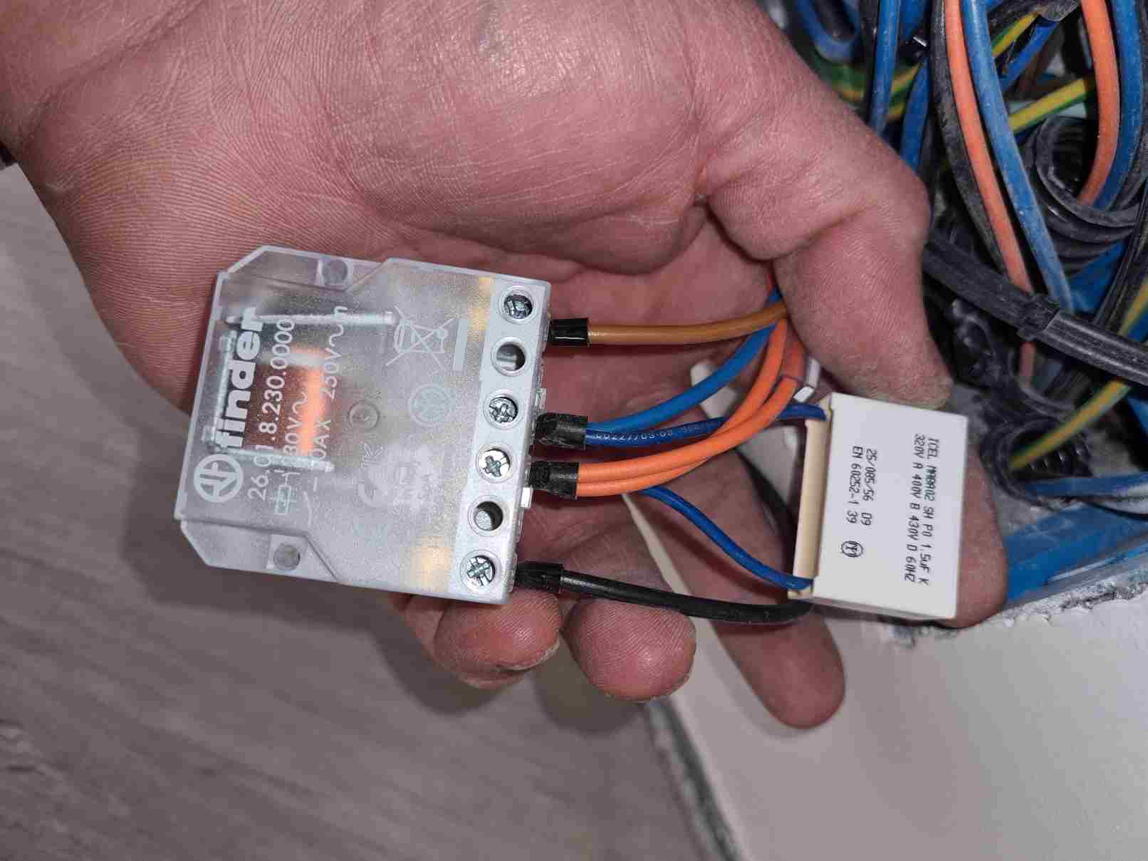

danielino84 Inserito: 4 dicembre 2023 Segnala Inserito: 4 dicembre 2023 Buonasera a tutti. Ho un problema da diversi giorni con un rele meccanico della Finder ( serie 26.01 ). Ho installato un faro led che si accende da 7 punti tramite pulsanti e ho sostituito un vecchio rele danneggiato con il rele meccanico della Finder. Ora il cliente mi dice che molto spesso il relè fa uno strano ronzio e molte volte resta eccitato e ha bisogno di piu pressioni per spegnersi o accendersi. Ho gia sostituito 3 pulsanti magic che pensavo fossero il problema essendo i piu vecchi mentre gli altri 4 sono pulsanti di altre marche piu nuove ma non ho risolto il problema. Su uno di questi pulsanti nuovi ce montata la spia luminosa, potrebbe essere quella il problema? oppure ho pensato che quel tipo di rele con il nuovo faro a led che ho montato ( prima aveva un vecchio faro con alogena ) non è adatto per questa installazione. qualcuno ha già avuto problemi simili oppure ha una soluzione a riguardo? Grazie in anticipo e a presto.
luigi69 Inserita: 4 dicembre 2023 Segnala Inserita: 4 dicembre 2023 La spia.....c è un apposito condensatore da montate in parallelo alla bobina a memoria codice 026.00 Domani da un cantiere ti mando foto Buonanotte
danielino84 Inserita: 5 dicembre 2023 Autore Segnala Inserita: 5 dicembre 2023 Ok grazie del consiglio luigi. Proverò a staccare la spia e nel caso volesse tenerla gli metterò il condensatore. Poi ti farò sapere. Grazie a presto
luigi69 Inserita: 5 dicembre 2023 Segnala Inserita: 5 dicembre 2023 La vecchiaia galoppa.....credevo di averla inserita oggi....ecco la foto
