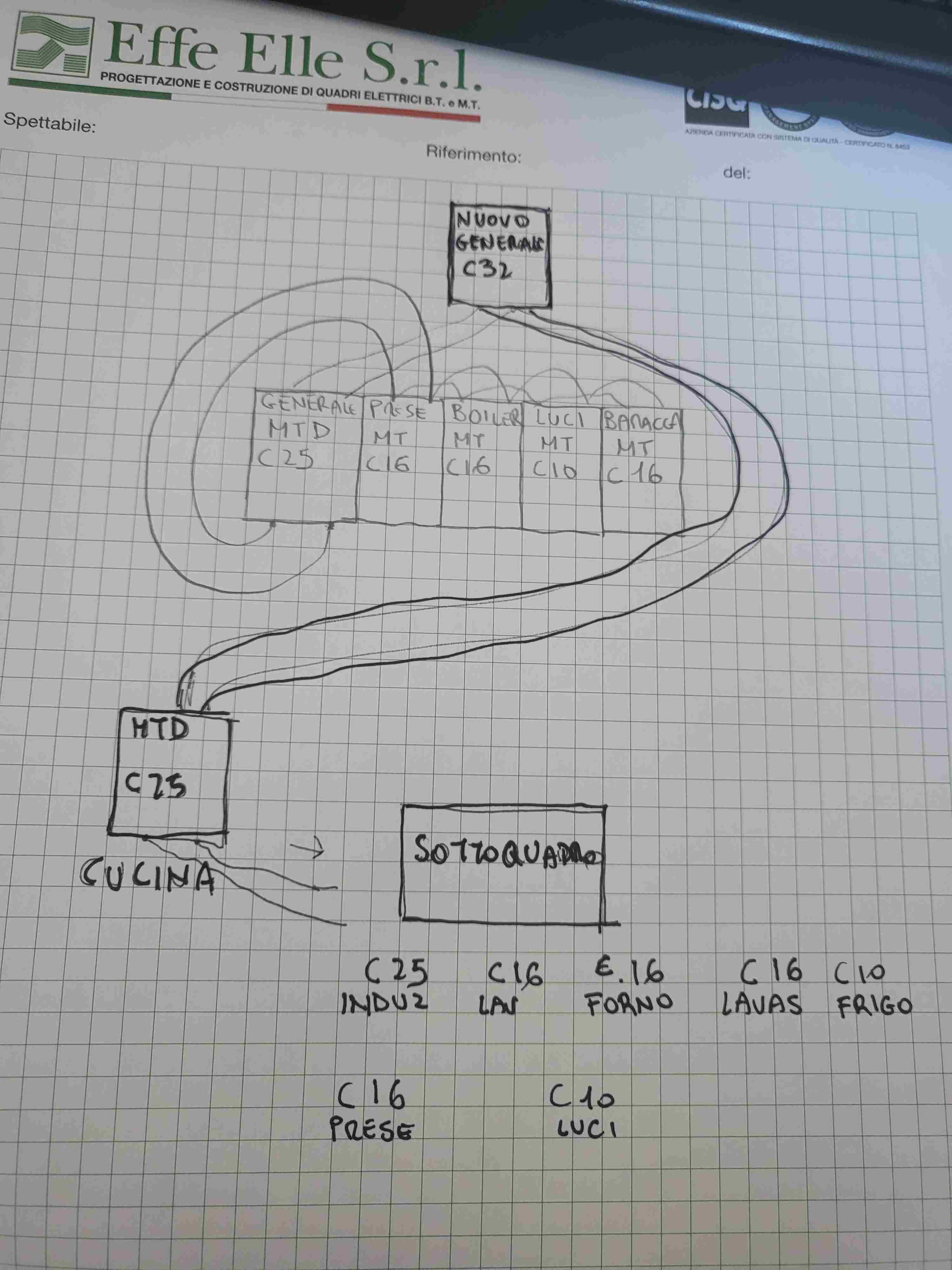

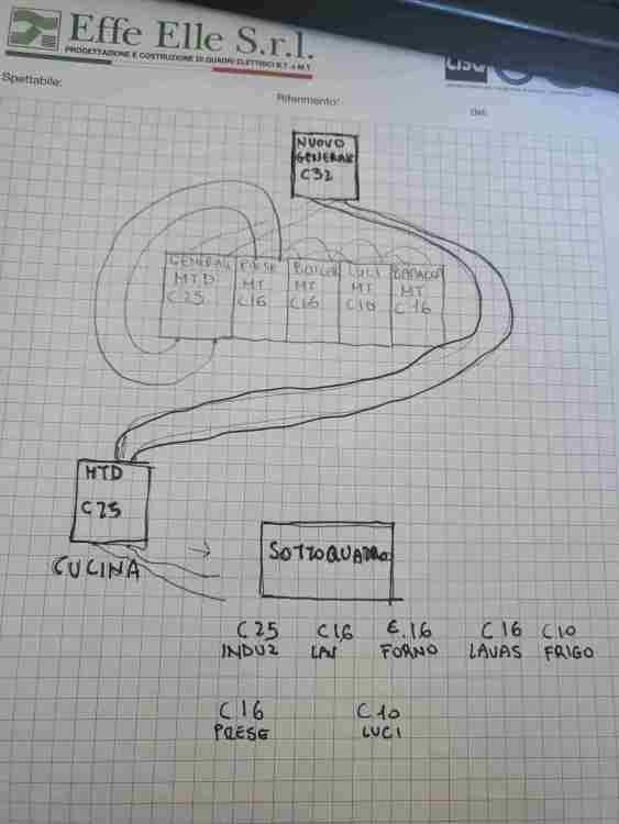

consiglio su modifica centralina
buongiorno
in una villetta indipendente vi è un quadro così strutturato: Generale mtd c25 ; 3 mt c 16 per prese boiler cantina; 2 mt c10 per prese da 10 A e luci.
La cantina diventera una cucina praticamente e allora io ho pensato di rimuovere il relativo mt da 16, mettere a monte di tutto un generale da 25; aggiungere un mtd c25 tipo A per la cucina e da qui partire per la cantina con due fili da 6mmq per fare un sottoquadro con le singole utenze compresa un induzione. Ho pensato a questa soluzione così l impianto risulta sezionato con due differenziali (uno per la parte già esistente con l'esclusione della cantina che verrà eliminato e l'altra per la parte nuova). Potrebbe essere una soluzione valida o ci sono idee piu razionali che non mi sono venute in mente?
Spero di essermi spiegato e grazie per i consigli.
4 ore fa, Lukej ha scritto:
mettere a monte di tutto un generale da 25;
aggiungere un mtd C25 tipo A per la cucina
da qui partire per la cantina con due fili da 6mmq per fare un sottoquadro
con le singole utenze compresa un induzione.
- Se  come penso alla fine avrai 2 Cucine, meglio renderle indipendenti per limitare eventuali
disservizi oltre ad agevolare la diagnosi .
- Quindi allacciare sotto il Magnetotermico Generale la Linea verso il Sottoquadro dove
inserire un Sezionatore Generale e almeno 2 Differenziali o MTD tra cui distribuire i nuovi
Elettrodomestici .
- Così non interferiscono con la Cucina esistente .
Buona giornata !
ciao @piergius. In realtà la cucina sarà solo la mia nuova linea. Quella esistente sarà smantellata e le prese rimarranno sotto la linea prese del mt già esistente (e a valle del mtd del quadro già esistente).
L unica cosa che non mi piace della mia idea è aggiungere un generale da 25 con subito a valle due mtd da 25.
Ho provato a fare uno schema e allegarla. A matita il quadro già esistente. In pennarello la modifica che vorrei effettuare. 10mmq sotto il 32. 6 mmq sotto il 25 del generale cucina e mt induzione. 2.5mmq per il resto
6 ore fa, Lukej ha scritto:
In pennarello la modifica
Come dicevo, con l' aggiunta del Piano ad Induzione è probabile che un solo MTD non sia
sufficiente per tutti gli Elettrodomestici, causa Somma di Dispersioni .
In ogni caso al posto dei 2 MT Luce e Frigo è preferibile mettere un MTD C10/30mA indipendente
(per evitare di restare al buio e dover pure buttare la Spesa) , e fare in modo che resti  spazio per
sdoppiare il MTD degli Elettrodomestici .
Buona serata !
Ah ok grazie per il consiglio. Nom credo che riuscirò a fare grandi miracoli in tal senso visto il poco spazio
un 12 moduli lo riempi, se metti un 18 ci stai alla grande
