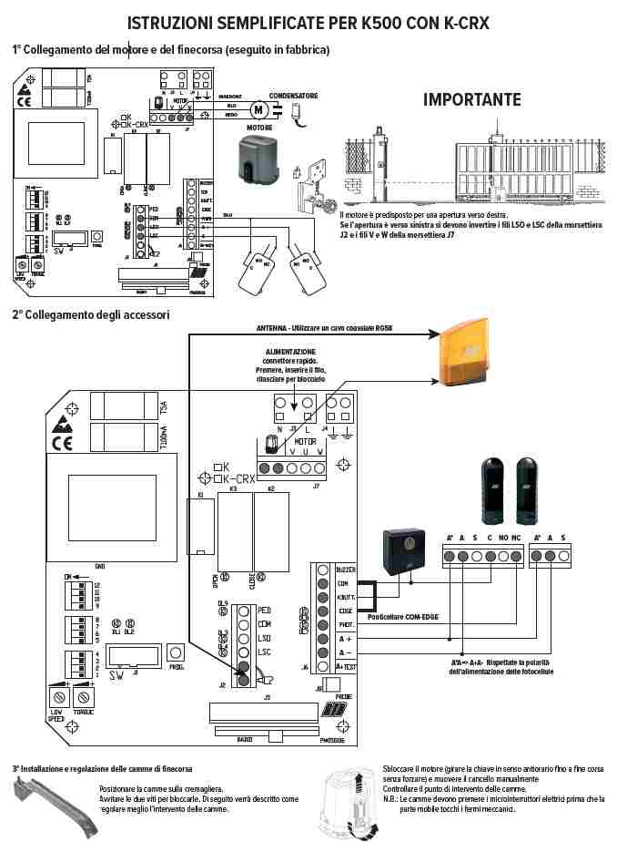

Cancello RIB non si apre con il caldo
bobco
Buongiorno a tutti,
ho trovato diversi post di utenti con un problema simile al mio ma dalla loro lettura non sono riuscito a trovare una soluzione.
Chiarisco che il problema del cancello che non risponde ai comandi di ben 4 telecomandi identici e originali RIB (mod. SUN) si presenta solo con il caldo.
Utilizzando il selettore a chiave, il cancello si apre ma ci costringe chiaramente a scendere dall'auto. Quindi non può essere un problema di isolamento del motore.
L'antennina vicino al lampeggiante ha il rivestimento tutto screpolato ma non credo possa influire.
Ho allentato tutti i morsetti che collegano l'antenna, tramite il coassiale, alla scheda di comando del motore, spruzzando abbondante "pulisci contatti" e riserrando il tutto. Non cambia nulla!
Eppure basta un vento caldo a bloccare il comando del cancello dai telecomandi.
Avete idea di cosa possa essere la causa?
Il modello del gruppo scheda-motore è K5 (RIB).
Grazie.
RIB K5.jpg
Link al commento
Condividi su altri siti
quindi nel momento in cui il cancello va con la chiave con il telecomando li da vicino non va?
come fai a dire che il problema è il caldo in questo periodo? in estate in pratica non ti andavano mai allora..
io proverei a scollegare l'antenna dal cavo mentre fa il difetto e proverei a dare il comando da vicino alla scheda. per capire se è un problema di antenna o di ricevente
Link al commento
Condividi su altri siti
Cia Reka,
il cancello con la chiave si apre correttamente e poi trascorso il tempo prestabilito si richiude in automatico.
Quando fa molto caldo, anche a 2 cm dall'antenna, con il telecomando, non succede nulla.
Ti confermo che in estate non funziona. Solo nelle tarde ore serali e comunque devo posizionare il telecomando a 10 cm di distanza. Quindi devo comunque scendere dall'auto.
Nei giorni scorsi, abbiamo avuto delle mattine con 21°C (vento di libeccio) e non funzionava.
Adesso che ha rinfrescato, tutto è tornato normale.
Ma devo risolvere.....
Link al commento
Condividi su altri siti
e ma devi risolvere quando il difetto lo fa, mi sembra strano che una rivecente sia influenzata dalle temperature così basse.
prova a scaldare con un phon e vedi se individui cos'è che fa fare il difetto
Link al commento
Condividi su altri siti
La scheda del ricevitore è integrata nell'elettronica di comando ed è chiusa all'interno dello scatolotto che contiene anche il motore. Ed è permanentemente all'ombra.....
Scheda già cambiata un annetto fa.
Proverò con il phone.....
Link al commento
Condividi su altri siti
  • 4 months later...
Chiaramente con l'innalzamento delle temperature di questo periodo, nelle ore più calde, il problema torna a presentarsi. Ho cambiato anche il cavo antenna e l'antenna stessa. Ho trovato tutti i contatti tra antenna e cavo coassiale ossidati. Pensavo di aver risolto ma nulla......
Ora mi hanno consigliato di installare una ricevente Cardin Rolling Code con relativi telecomandi. La spesa non è trascurabile.
Cosa ne pensate?
Link al commento
Condividi su altri siti
Maurizio Colombi
23 minuti fa, bobco ha scritto:
mi hanno consigliato di installare una ricevente Cardin Rolling Code con relativi telecomandi.
Perchè avevano in casa quella, perchè conoscevano quella, perchè c'è in giro un offerta su quella. Non certamente perchè sia la sola che risolve i tuoi problemi.
Un bravo professionista non ha il potere di risolvere i problemi al primo colpo, figuriamoci il privato che ricerca consigli a destra e a manca senza conoscere nulla di frequenze e di automazioni.
La bravura di chi risolve i problemi, sta nell'avere i ricambi disponibili e fiducia reciproca cliente-installatore. Vai, racconti come stanno le cose al cliente, fai l'intervento provvisorio, aspetti qualche giorno che l'intervento dia risultati soddisfacenti e poi ritorni e sistemi il tutto.
Almeno io faccio così...
Link al commento
Condividi su altri siti
Il 9/4/2024 alle 07:34 , Maurizio Colombi ha scritto:
Perchè avevano in casa quella, perchè conoscevano quella, perchè c'è in giro un offerta su quella. Non certamente perchè sia la sola che risolve i tuoi problemi.
Un bravo professionista non ha il potere di risolvere i problemi al primo colpo, figuriamoci il privato che ricerca consigli a destra e a manca senza conoscere nulla di frequenze e di automazioni.
La bravura di chi risolve i problemi, sta nell'avere i ricambi disponibili e fiducia reciproca cliente-installatore. Vai, racconti come stanno le cose al cliente, fai l'intervento provvisorio, aspetti qualche giorno che l'intervento dia risultati soddisfacenti e poi ritorni e sistemi il tutto.
Almeno io faccio così...
Molti medici lavorano così?
Link al commento
Condividi su altri siti
Maurizio Colombi
16 ore fa, bobco ha scritto:
Molti medici lavorano così?
Questo non lo so.
Link al commento
Condividi su altri siti
19 ore fa, bobco ha scritto:
Molti medici lavorano così?
Non si può fare un paragone simile.
A volte i sistemi elettronici presentano dei problemi come il tuo, sporadici, non prevedibili e legati a fattori esterni come appunto particolari
condizioni ambientali. Un tecnico non può stare sul luogo a far niente per aspettare quando si ripresenta il problema.
Se non c'e' una diagnostica, si va per sintomi riferiti dall'utente quando attendibili, la minoranza dei casi, la maggioranza dei casi quanto riferisce l'utente e' fuorviante.
Non rimane che andare per probabilità e a tentativi se si ha fretta, sennò aspetti quando il guasto diventa permanente e il tecnico
può operare e fare una diagnosi su dati certi..
Link al commento
Condividi su altri siti
Il 9/4/2024 alle 07:00 , bobco ha scritto:
Chiaramente con l'innalzamento delle temperature di questo periodo, nelle ore più calde, il problema torna a presentarsi. Ho cambiato anche il cavo antenna e l'antenna stessa. Ho trovato tutti i contatti tra antenna e cavo coassiale ossidati. Pensavo di aver risolto ma nulla......
Ora mi hanno consigliato di installare una ricevente Cardin Rolling Code con relativi telecomandi. La spesa non è trascurabile.
Cosa ne pensate?
Se l'impianto con la chiave o pulsantiera va sempre, è un problema legato al modulo di ricezione. Aggiungere una radio a parte comporta anche cambiare i telecomandi... per esempio se rimani con RIB anche qui esiste la soluzione di cambiare con radio esterna ma quantomeno non ti fanno cambiare i telecomandi 😁
Tornando al problema, se è legato solo ai telecomandi una soluzione potrebbe essere quella di mandare in riparazione la scheda.
Link al commento
Condividi su altri siti
  • 3 months later...
Ho risolto alla grande con nuova ricevente Cardin e 4 telecomandi TXC449200.
Installazione fatta in proprio a costo "0".
Grazie a tutti per i consigli.
Link al commento
Condividi su altri siti
