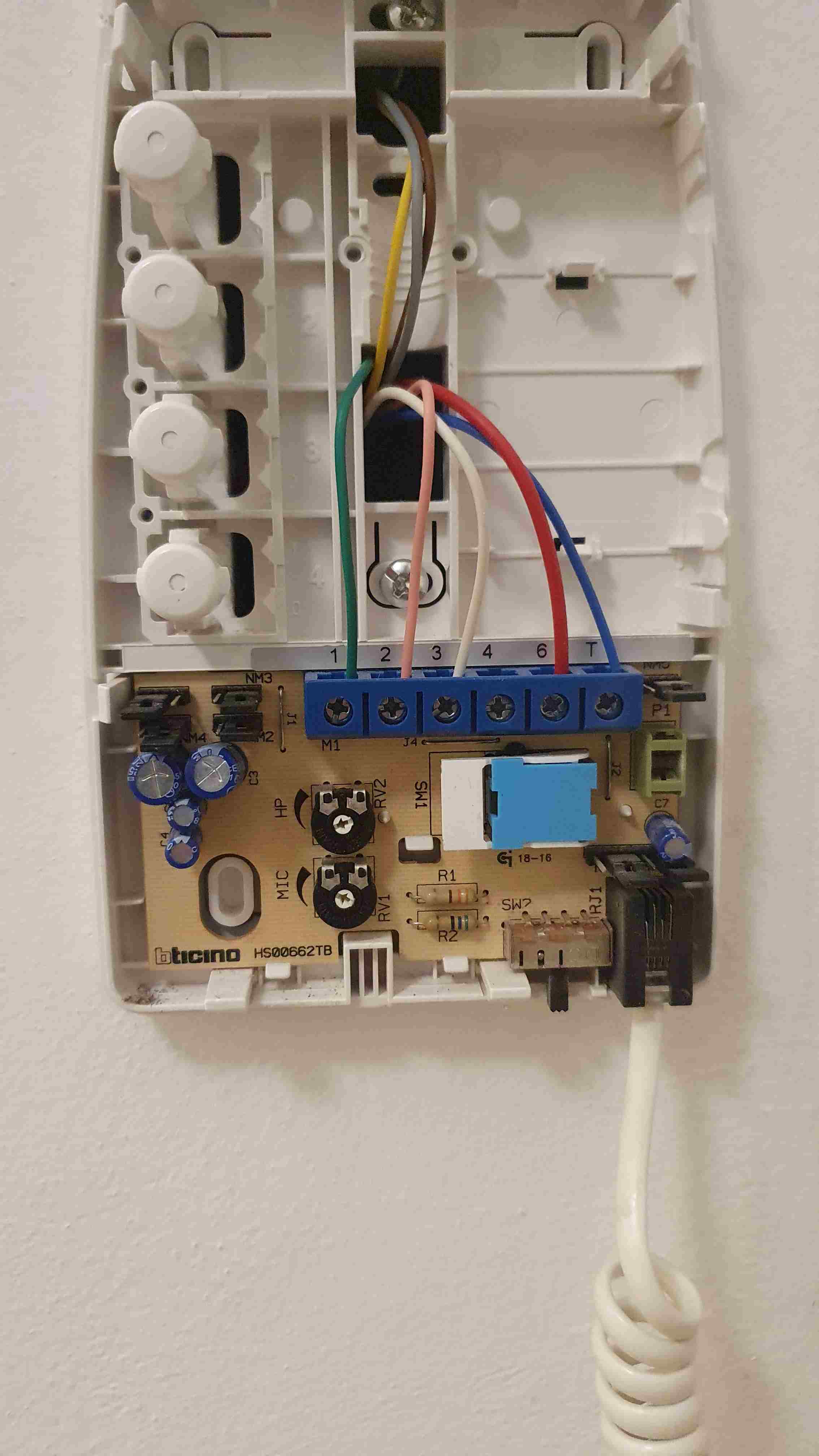

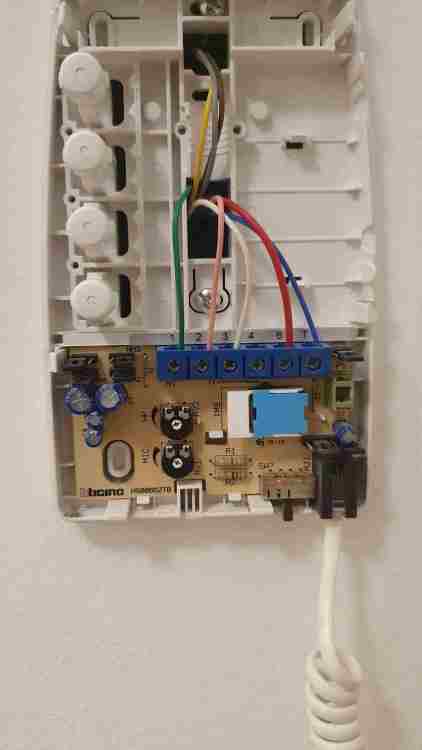

RING su Bticino 334262
Buongiorno a tutti
mi scuso anticipatamente, so che su Ring ci sono molte discussioni aperte, ma non ne ho trovate relative al mio modello di citofono BT334262
Il mio citofono fa parte di un impianto condominiale di 6 appartamenti, il citofono apre una sola porta d'ingresso
Ho installato seguendo le istruzioni per il mio modello sull'app, ma non riesco a completare il test finale, suono il campanello all'ingresso ma non succede nulla, e dice che c'è qualcosa che non va e ricontrollare il cablaggio, anche se ieri mentre ero al lavoro è arrivata sull'app una segnalazione di chiamata persa...boh
vi allego foto dell'impianto prima di installare il ring
aggiornamento: ho riaperto il citofono e mi sono accorto che avevo collegato male uno dei fili che si era sfilato, ora funziona
Modificato: da Riccardo Ardu
