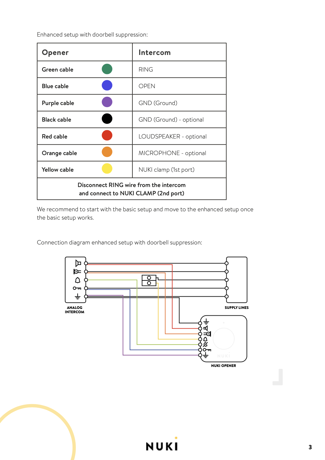

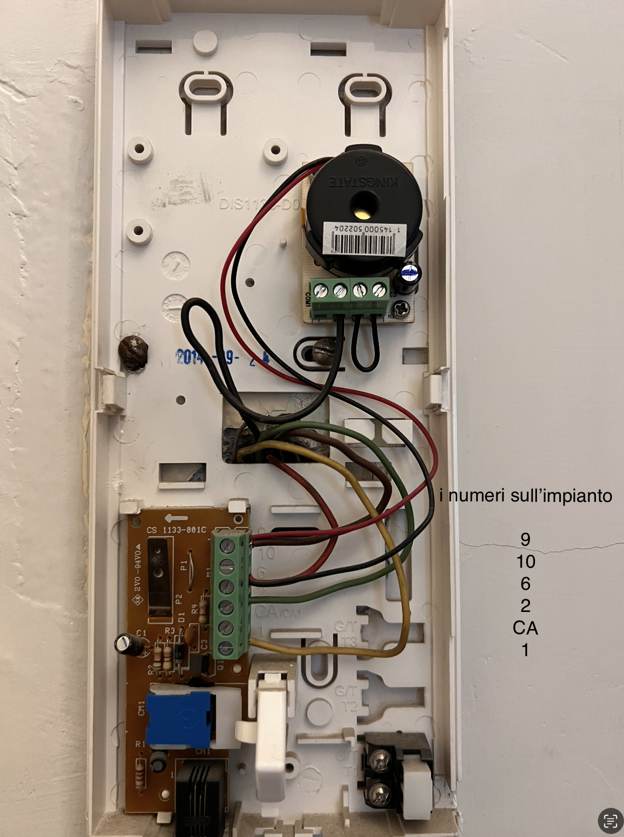

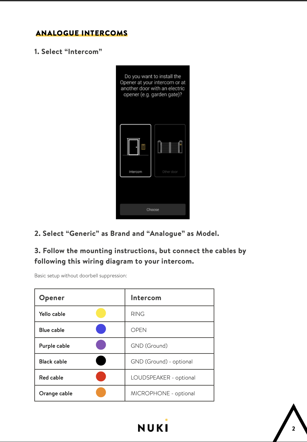

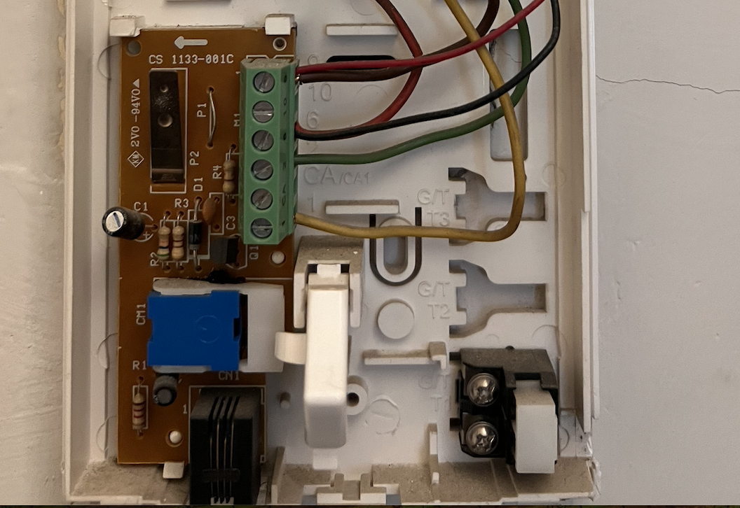

Installazione Nuki operer
Buonasera, ho deciso di acquistare il dispositivo Nuki opener https://nuki.io/it/opener/ in modo da poter rendere smart il portone del mio condominio. Solo che la Nuki (che prevede l'installazione autonoma) non tiene conto di evetuali modifiche all'impianto.
Il mio citofono è un Urmet 1133, quindi compatibile con opener di Nuki, solo che il mio citofono ha la scheda 1133, però il ring è a parte, quindi collegato con dei cavi. Di conseguenza la configurazione standard che darà Nuki nella sua app non sarà sicuramente quella corretta.
Volevo quindi intanto allegare una foto del mio impianto anche il manuale che fornisce nuki per impianti eventualmente non compatibili.
Se qualcuno riesce ad aiutarmi per l'installazione ne sarei veramente grato.
Screenshot 2023-12-05 alle 17.16.28.png
Screenshot 2023-12-04 alle 17.18.59.png
Screenshot 2023-12-05 alle 17.20.52.png
Screenshot 2023-12-05 alle 17.20.59.png
Modificato: da marco94
