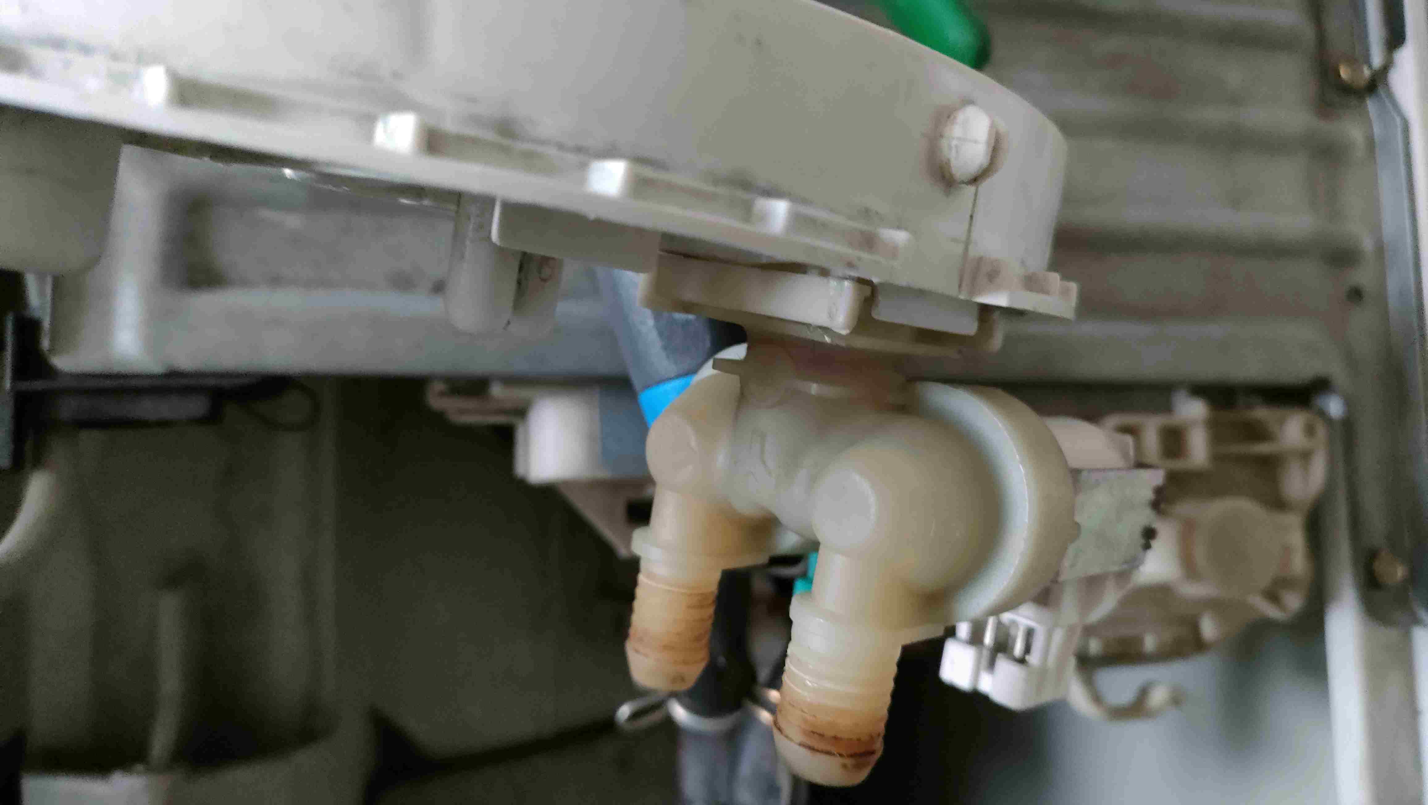

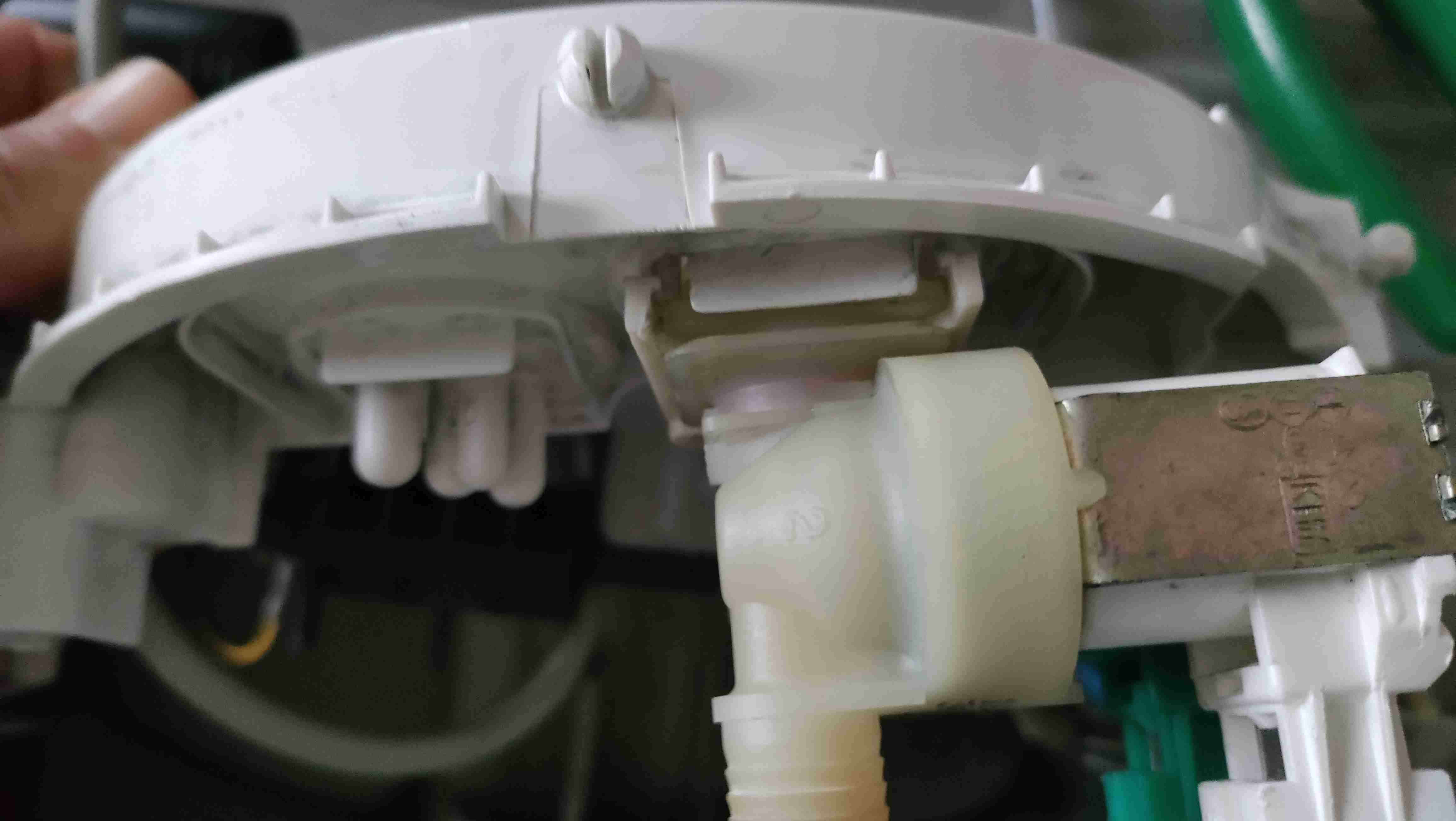

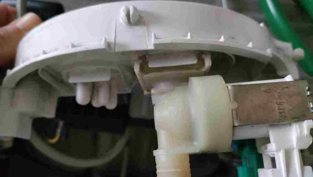

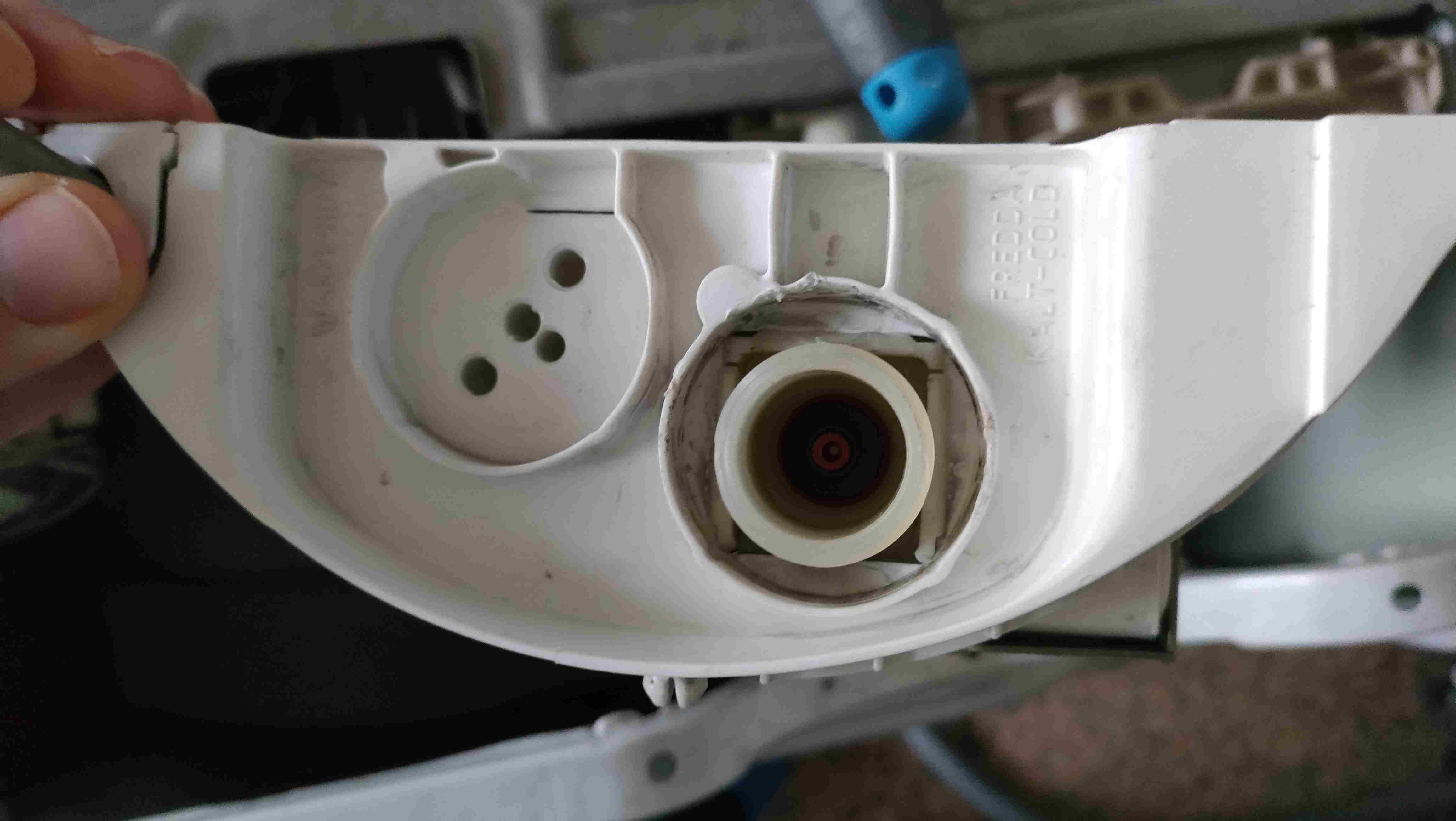

Elettrovalvola Rex RJ10
Buongiorno a tutti,
spero in un Vostro aiuto; lavatrice di mamma RJ10 (che funziona ancora perfettamente!), da ieri elettrovalvola non tiene più e fà riempire il cestello di acqua!
Cercato il ricambio e mi dà solo elettrovalvola (quella a due vie) ma nella macchina è incastrata con tutta la "mezzaluna" di plastica e non mi sembra facile da staccare; chi mi riesce  adare una mano per cortesia?
Come si stacca l'elettrovalvola dal pezzo di plastica?
In allegato foto, grazie.
Ringrazio in anticipo chi mi può aiutare,
Matteo
- Forse basta pulirla .
Potrebbe essersi accumulata della sporcizia ; vedi da quale lato  perde..
Solitamente, con un po' di pazienza si sfila la Bobina corrispondente,
poi si dovrebbe svitare l' alloggiamento del pistoncino..
- Altre Elettrovalvole si tolgono ruotandole di 45° .
- Questa ha 3 linguette che la trattengono e in cima hanno un dentino .
Vanno liberate con l' aiuto di una pinza a becchi lunghi e un Giravite a taglio  .
Buona giornata !
Quando si chiede aiuto su un elettrodomestico, bisognerebbe mettere la foto dell’etichetta incollata sullo stesso.
Vado a memoria e quindi procedi con cautela e non forzare: la parte in plastica dovrebbe aprirsi nella parte superiore facendo leva col cacciavite dove si intravedono dei gancetti
