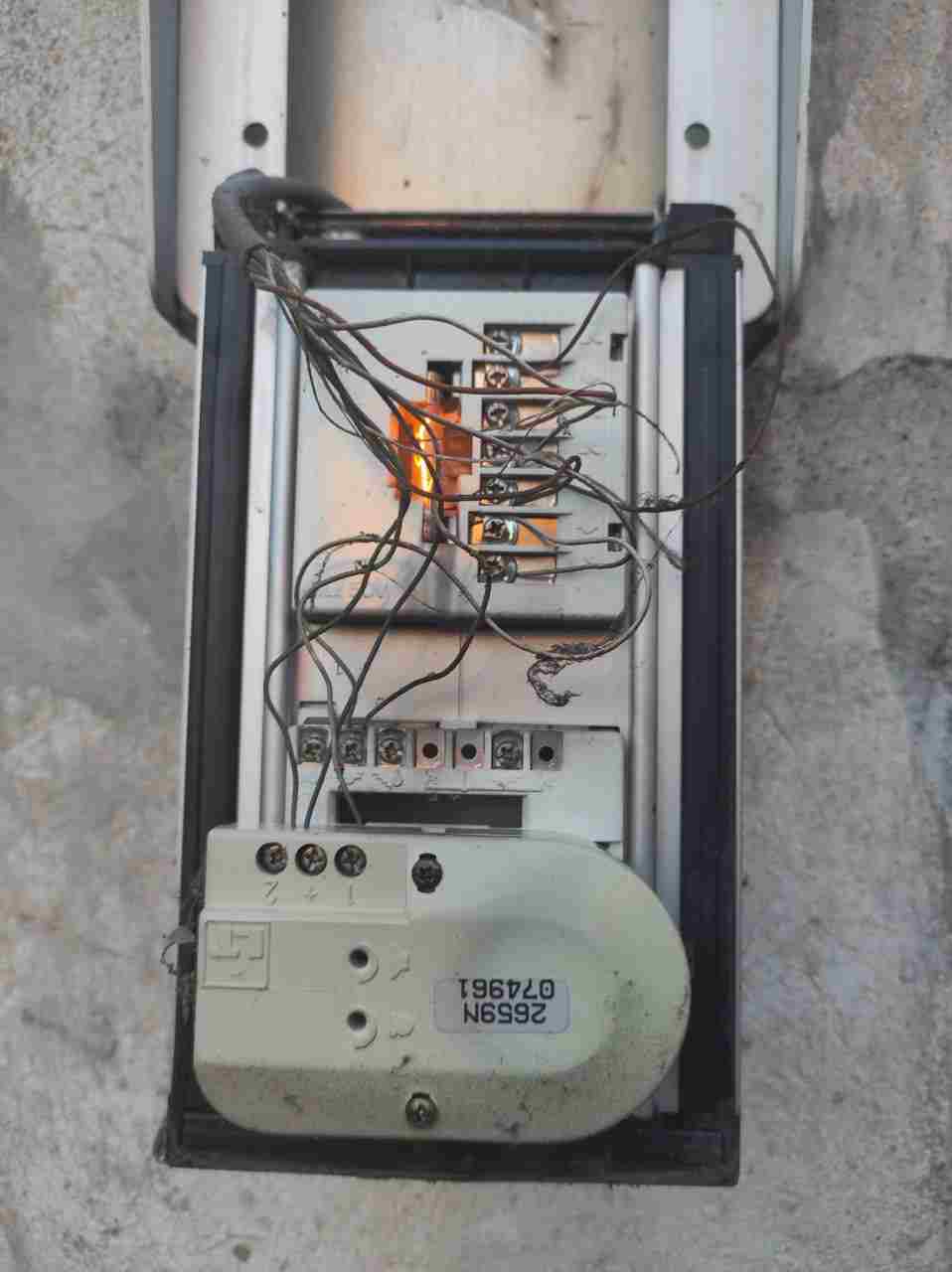

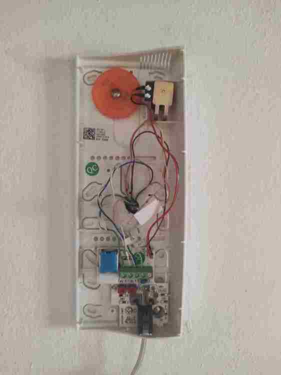

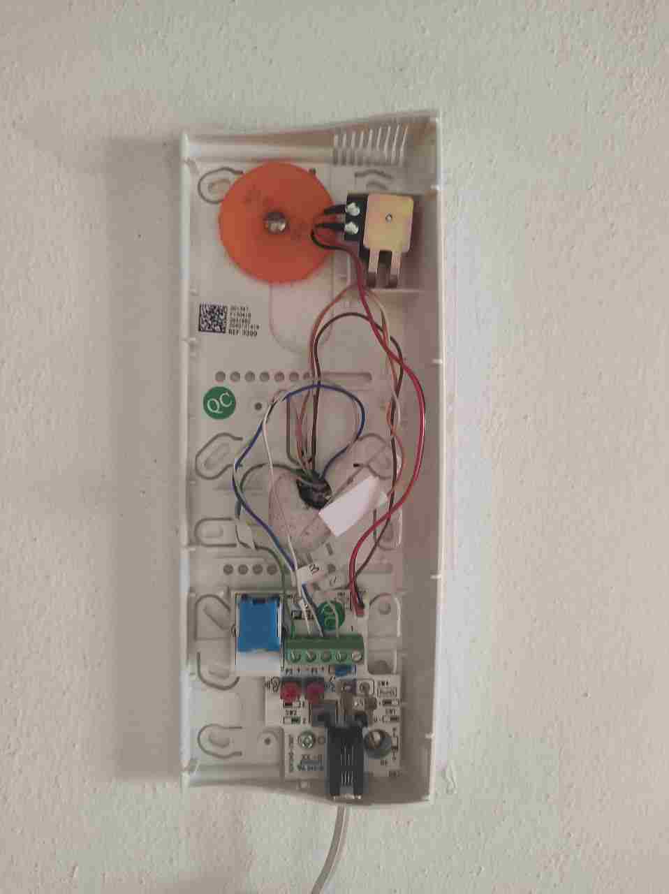

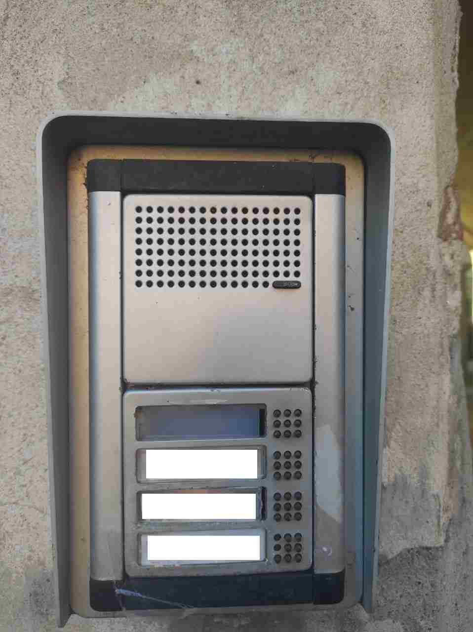

Citofono che non funziona
Nemo1985
Salve, oggi mi sono accorto che il mio citofono non funziona.
In casa ho un Fermax Loft 3399, montato nel 2018 in sostituzione di un vecchio citofono.
Lato strada (e condiviso con altri 2 appartamenti) invece c'è un modulo simile al Bticino Tersystem 2131, con 4 pulsanti (di cui solo 3 utilizzati) e un modulo con il pulsante luce scale (inutilizzato) e microfono.
Il mio pulsante è l'ultimo in basso e i miei vicini hanno detto che se fosse un problema limitato a quello posso utilizzare quello attualmente vuoto o scambiarli (se è possibile). Ho provato a citofonare ad un mio vicino (quello del pulsante centrale) e il suo citofono funziona regolarmente.
Questo mi fa pensare che il problema potrebbe essere o lato mio citofono o lato pulsante esterno. Purtroppo vivendo da solo non ho modo di utilizzare il multimetro mentre premo il pulsante per vedere se viene trasmesso qualche segnale elettrico.
Ho scattato un alcune foto, vi sarei grato se poteste aiutarmi a risolvere il problema, grazie.
Le ho anche caricate qui, nel caso fosse necessario una risoluzione maggiore: https://imgur.com/a/FGYfsx5
Modificato: da Nemo1985
Link al commento
Condividi su altri siti
