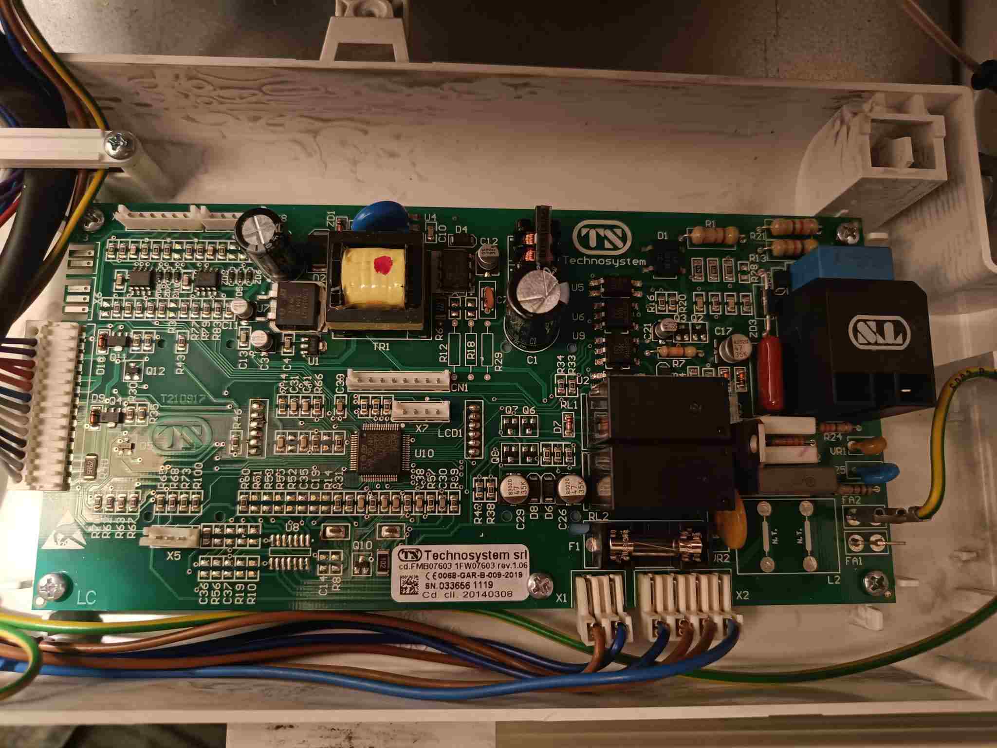

Beretta IDRABAGNO Lx 13 - Non si accende.
Scaldabagno installato nel 2020 e perfettamente funzionante fino a qualche giorno fa quando c'è stato un blackout nel mio quartiere.
Durante il blackout the corrette andava e veniva e non so se questo ha avuto un effetto sulla scheda, fattostà  che da allora non funziona più.
Ho controllato tutti i fusibili e visivamente la scheda madre sembra nuova non vedo segni di evidenti di guasti.
l'unica cosa che ho notato è che quando viene alimentata sento un ticchettio proveniente dalla parte della scheda dove si trovano i relè.
allego una foto della scheda.
qualche idea su come posso procedere?
grazie.
