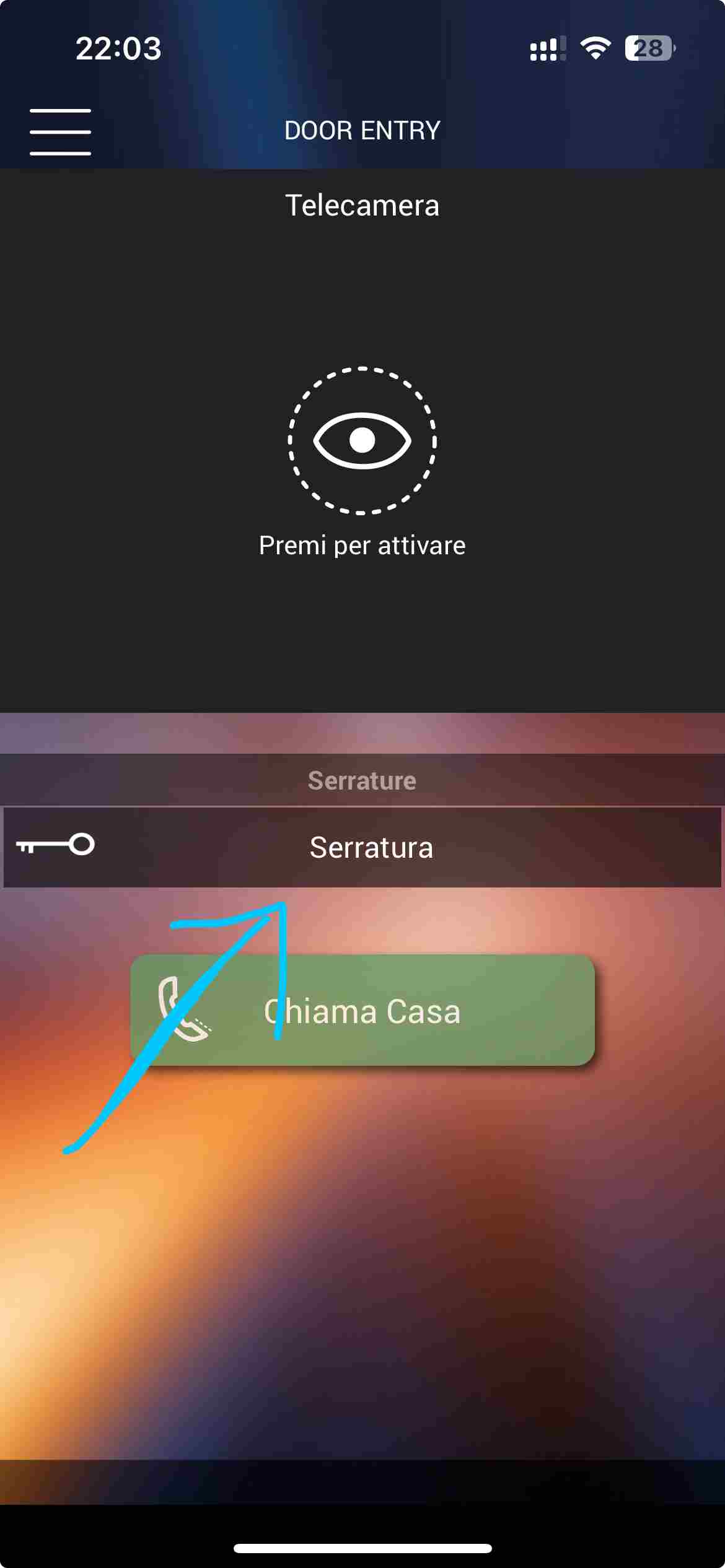

marcocht14 Inserito: 6 dicembre 2023 Segnala Share Inserito: 6 dicembre 2023 Buonasera, ho un impianto citofonico con posto esterno bticino linea 3000 con 2 posti interni, uno dei quali è il modello 300x con Wi-Fi. Ho due serrature, una è il cancelletto principale che si apre correttamente con il tasto “chiave” del citofono. Inoltre lo vedo come “serratura” nell’app Door Entry. La seconda serratura viene gestita tramite un relè codice 346210 ed è azionabile tramite il tasto “stella” del citofono, ma purtroppo nell’app viene vista solamente come “luci scala” e per azionarla devo entrare nel menù “attivazioni”. Sto cercando di capire come posso farla riconoscere al 300x come seconda serratura, aggiungendola sulla schermata principale dell’app (dove indicato dalla freccia nell’immagine allegata). Credo che questo sia possibile (a giudicare da alcuni screenshot trovati online) ma non capisco quali configuratori inserire sul 346210. Ho provato ad inserire il configuratore “5” nel contatto”MOD”, sul citofono sono riuscito a configurarlo come serratura e nell’app riuscivo a vedere due serrature in homepage, tuttavia così facendo: - sul citofono la “stella” non apriva più la serratura ed il pulsante “chiave” apre sia il cancello che la porta - sull’app stessa cosa, con il primo pulsante apro entrambe le serrature Posso chiedere se qualcuno sul forum sa come fare per tenere separate le due serrature ed azionarle da homepage ed anche dal citofono con i tasti “chiave” e “stella” separatamente? Vi ringrazio anticipatamente! Link al commento Condividi su altri siti More sharing options...
