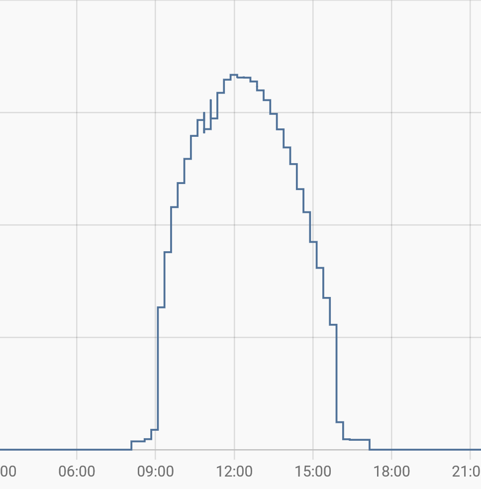

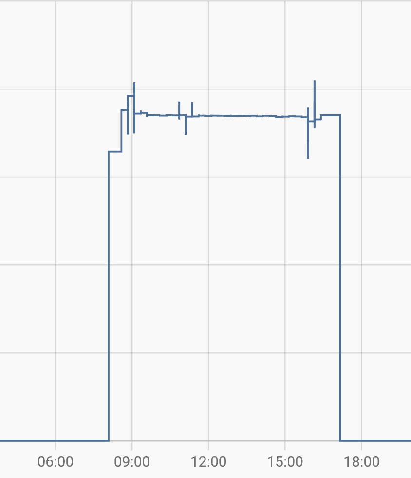

Tensioni e amperaggi delle stringhe
Ciao, volevo chiedere agli esperti com'è l'andamento, in particolare, della tensione in uscita dalle stringhe in linea generale.
Chiedo in quanto, per curiosità, ognitanto vado a leggere un pò di parametri e noto come nella giornata di ieri, ci sia stata la classica rampa di salita della campana nella produzione, ma il voltaggio in uscita dalla stringa sia passato da 0 a 330V in 1 solo minuto.
Questo fenomeno lo rilevo più o meno praticamente sempre quando vado a fare queste letture : tensione in uscita sale di colpo, produzione invece con la classica forma "della campana".
Sono solo gli ampere in uscita che variano come la rampa di salita della campana? I pannelli è normale che quando si svegliano, salgono istantaneamente di voltaggio in uscita?
Ampere :
Volt :
Per dovere di cronaca, i pannelli hanno gli ottimizzatori.
Si, è normale che il voltaggio salga immediatamente appena c'è luce... potresti notare che c'è addirittura qualche volt anche di notte (se c'è una minima illuminazione ambientale.. la luna piena.. ecc.) :)  ...è l'amperaggio invece (che in funzione della tensione) poi determina la reale produzione in Watt (V*A)
