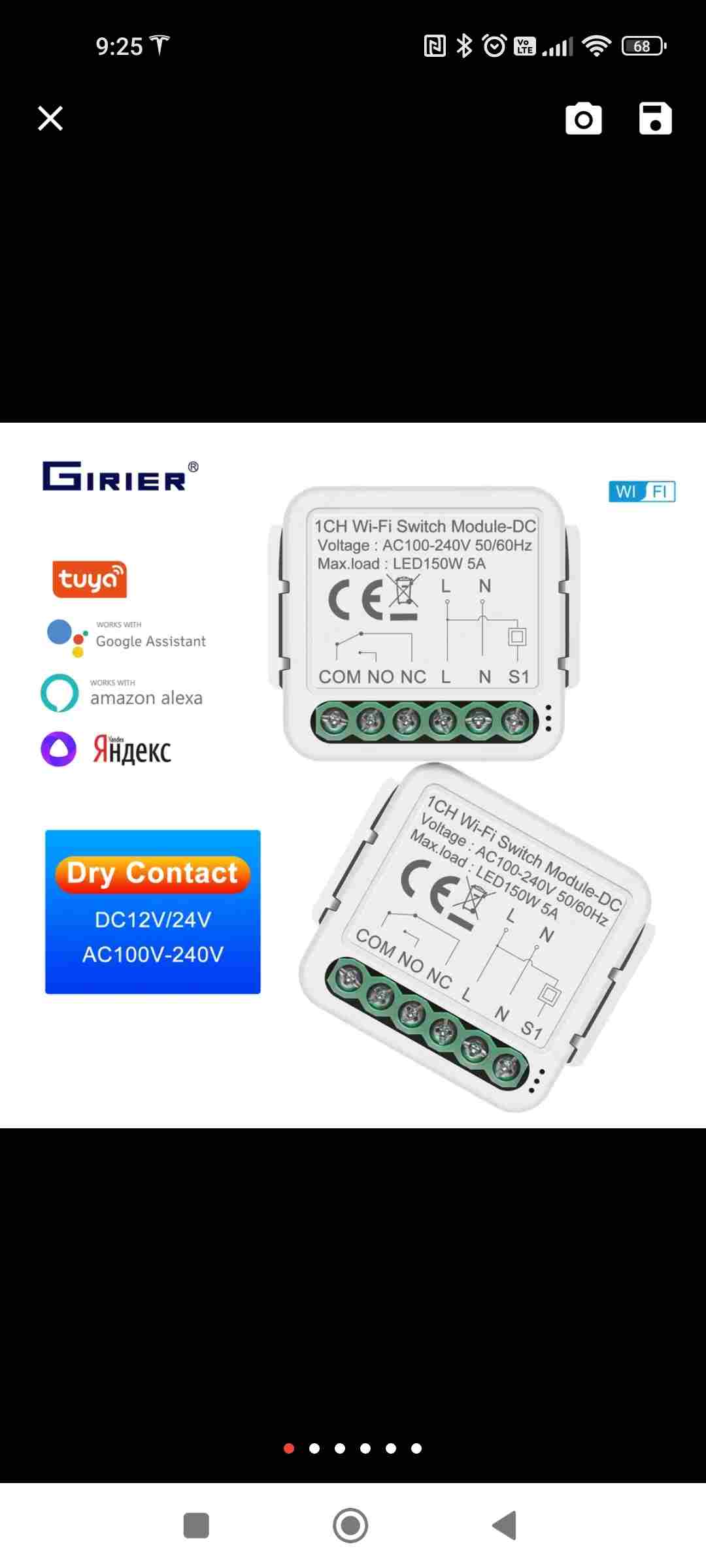

Baccoba Inserito: 7 dicembre 2023 Segnala Inserito: 7 dicembre 2023 Ciao a tutti, a seguito di una notte di tempesta mi ha abbandonato l'interruttore astronomico della Finder che l'elettricista mi montò sul qiadro di casa per comandare una luce esterna sotto al portico di ingresso. Ho visto che costa una 60ina di euro che mi sembrano troppi per una così semplice funzione. Volevo sostituirlo con un dispositivo smart compatibile con l'app Smart Life e anche con Google Home /Alexa. Ma i dispositivi a basso costo lavorano alimentando o interrompendo l'alimentazione mentre a me serve un dispositivo che apra e chiuda il contatto che per ora ho chiuso con un morsetto e comando la luce esterna dal pulsante. C'è qualcosa che fa al caso mio senza spendere troppo?
miazza Inserita: 20 dicembre 2023 Segnala Inserita: 20 dicembre 2023 Devi cercare un dispositivo SMART a contatto pulito. Io ho usato un SONOFF BASIC con una modifica fatta in casa (ci sono tutorial su internet).
Nik-nak Inserita: 20 dicembre 2023 Segnala Inserita: 20 dicembre 2023 Usa uno Shelly con contatto pulito, poi da app, imposti accensione e spegnimento, all' alba e tramoto con eventuali offset.
miazza Inserita: 21 dicembre 2023 Segnala Inserita: 21 dicembre 2023 Io di solito li riprogrammo con FW TASMOTA che ti permette molte più libertà incluso il riconoscimento da ALEXA senza App di terze parti.
Nik-nak Inserita: 21 dicembre 2023 Segnala Inserita: 21 dicembre 2023 1 ora fa, miazza ha scritto: Io di solito li riprogrammo con FW TASMOTA che ti permette molte più libertà incluso il riconoscimento da ALEXA senza App di terze parti. Se deve fare un semplice astronomico, conviene usare lo Shelly con l'app, poi se devi integrare su qualcosa di più complesso, è meglio tasmotarli, che non è un operazione plug&play.
Baccoba Inserita: 8 gennaio 2024 Autore Segnala Inserita: 8 gennaio 2024 Questo può andare bene? Lo preferirei allo Shelly perché ho altri apparecchi Smart Life
miazza Inserita: 8 gennaio 2024 Segnala Inserita: 8 gennaio 2024 "DRY CONTACT" sembra la traduzione di contatto pulito quindi dovrebbe andare bene.
