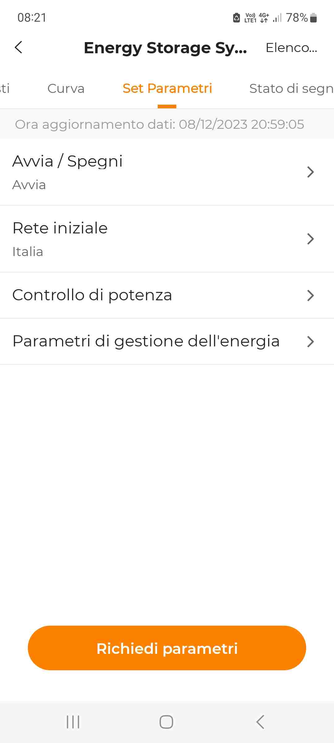

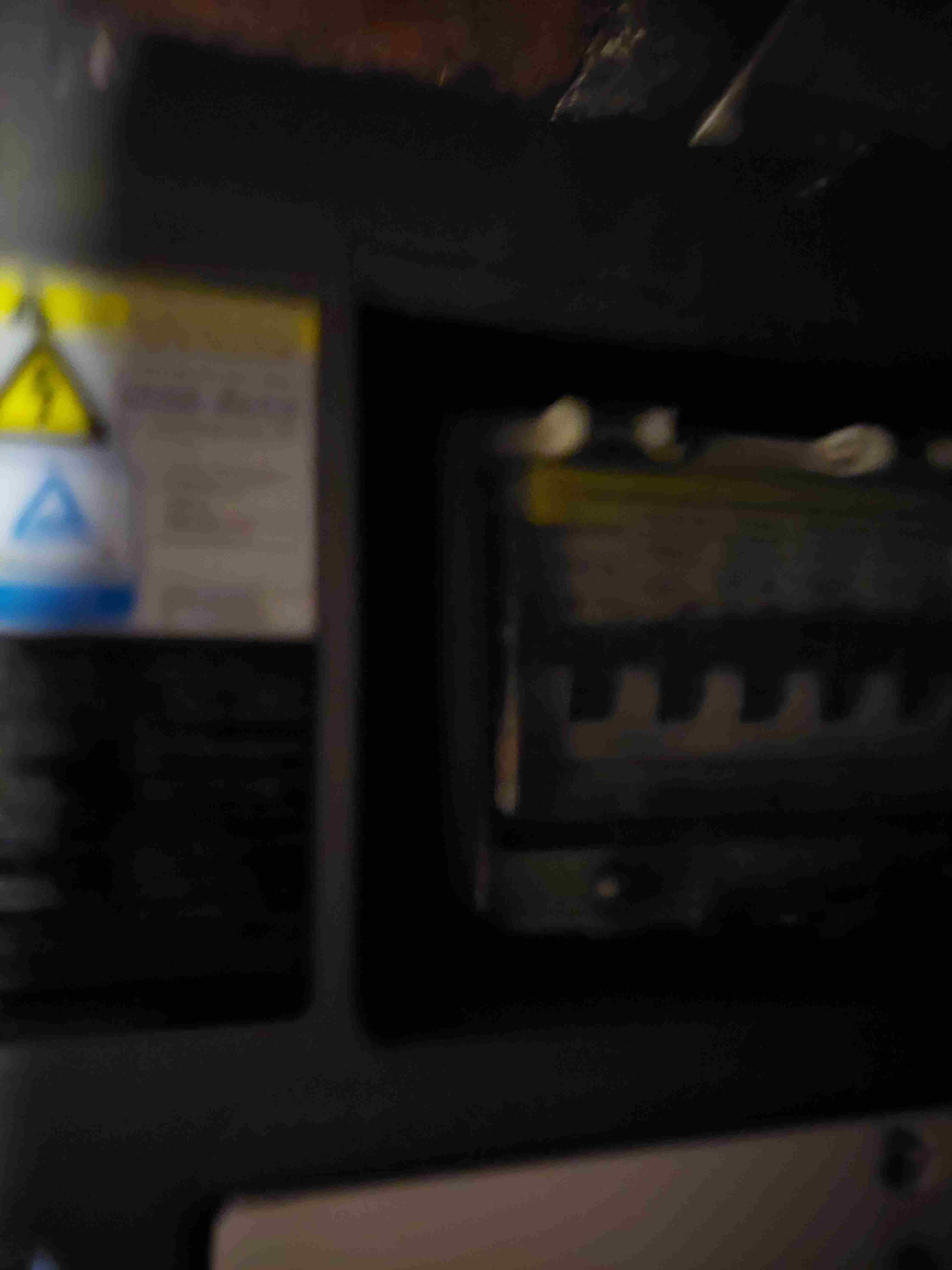

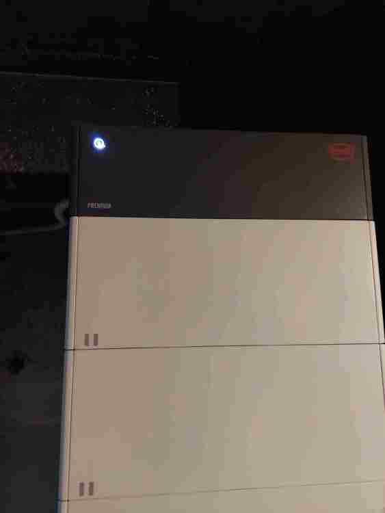

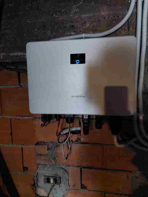

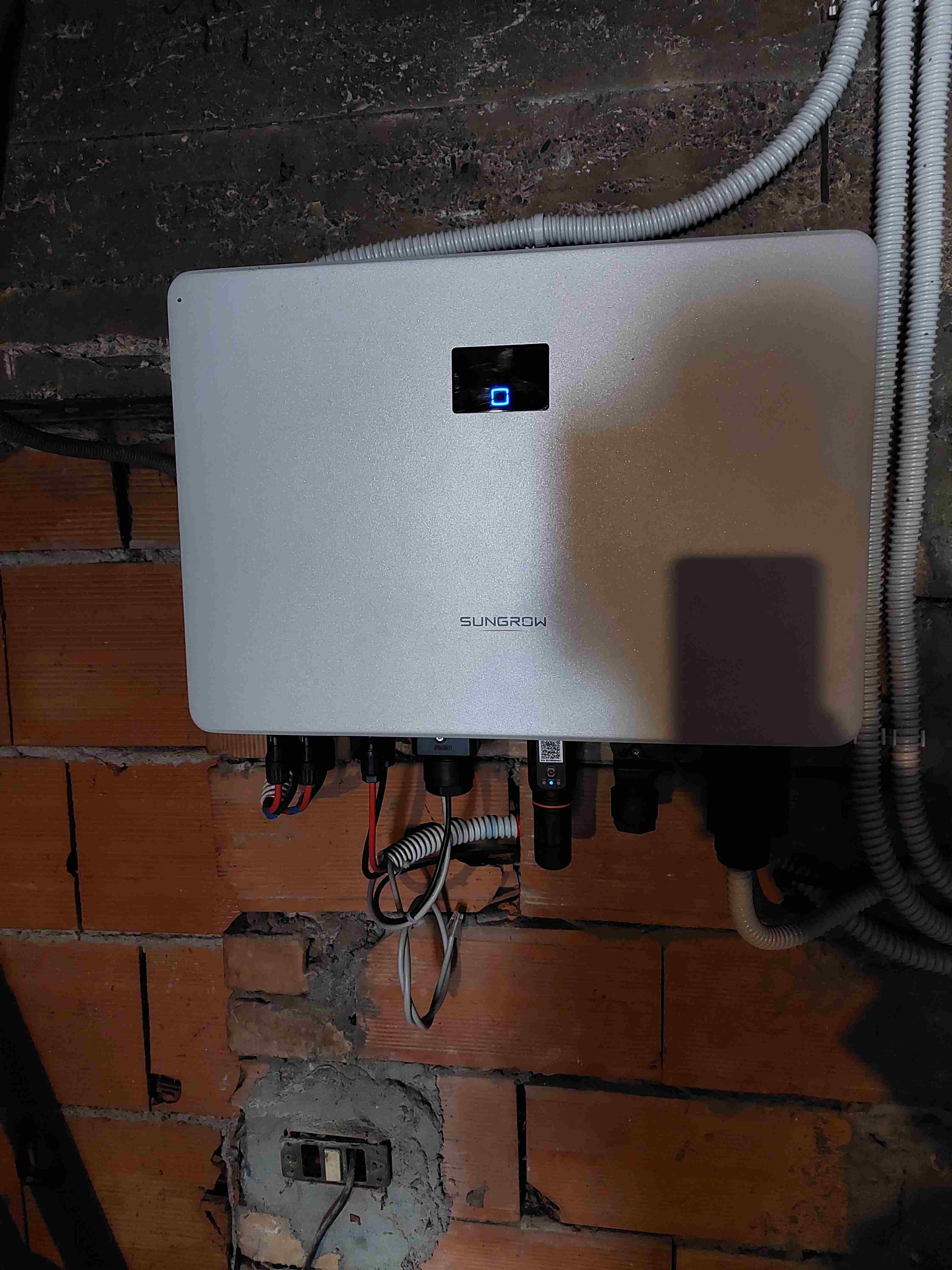

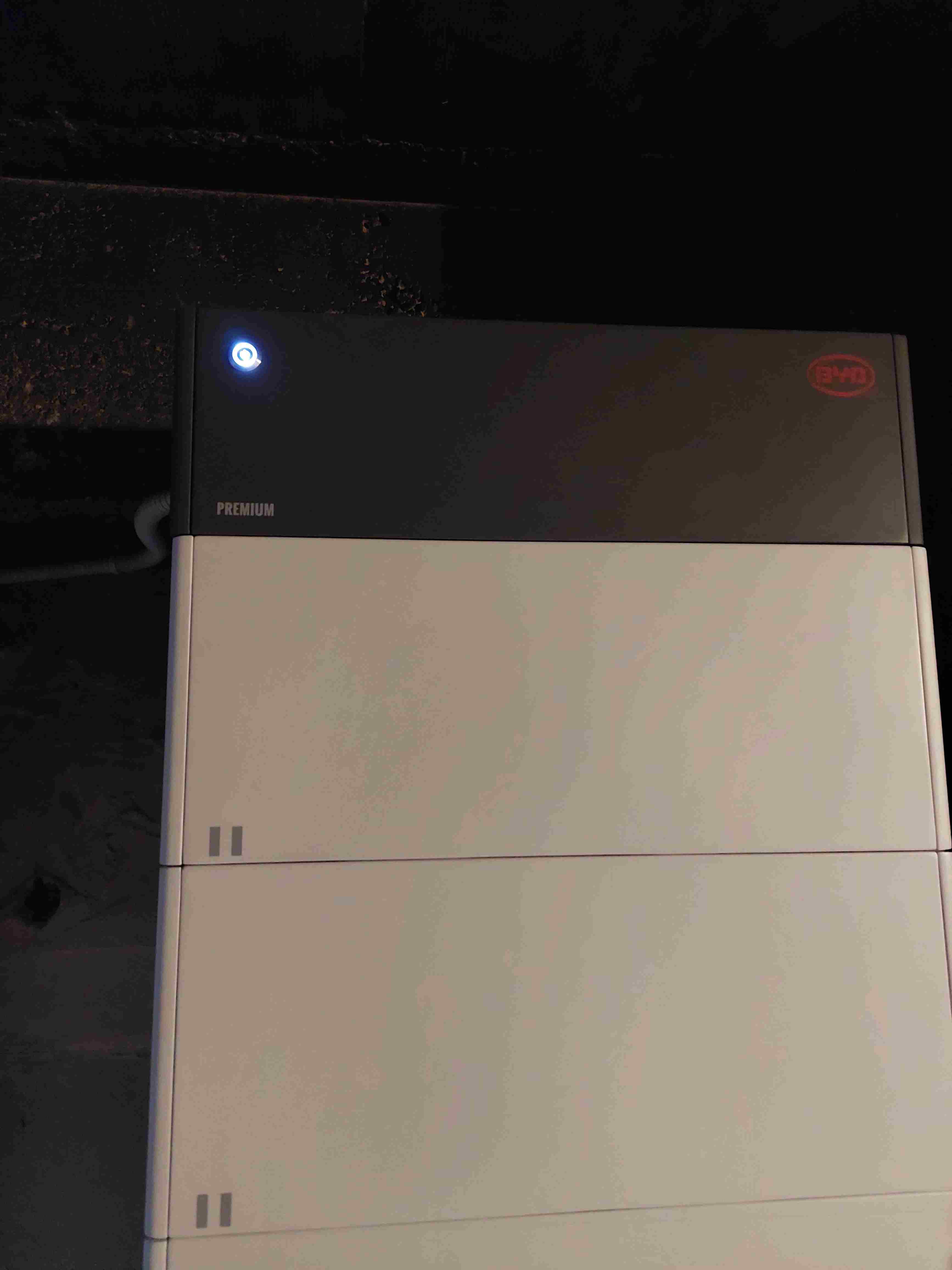

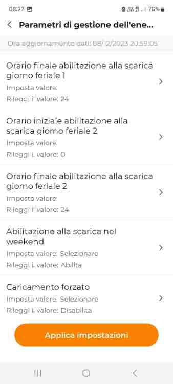

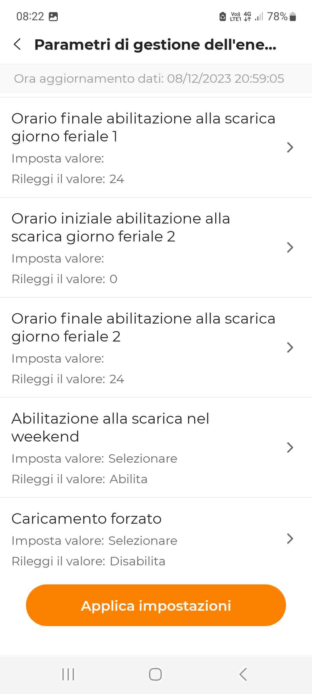

Batterie fotovoltaico
Ciao a tutti ho installato un inpianto fotovoltaico da 6 kw Con batterie di accumulo fino ad ora funzionava tutto bene .in questi giorni a causa della pioggia le batterie si sono scaricate completamente arrivando allo 0 %(ho controllato con lapp isolar cloud) appena arrivate allo 0%si e staccato 2 volte il contatore  sempre tramite app ho visto che il distributore manda 4 kw di energia alle batterie io penso che si sia staccato il contatore per questo motivo ,ora il problema è che i pannelli producono soltanto che le batterie non si caricano più, ho provato a spegnere l'interruttore vicino le batterie ma niente ho spento l.inverter e niente.linverter edella sungrow ,ora posto qualche foto ,grazie mille. La spia che si vede sulle batterie quando caricava lampeggiava ora rimane fissa.
Modificato: da Alexande82
13 minuti fa, Alexande82 ha scritto:
Ciao a tutti ho installato un inpianto fotovoltaico da 6 kw Con batterie di accumulo fino ad ora funzionava tutto bene .in questi giorni a causa della pioggia le batterie si sono scaricate completamente arrivando allo 0 %(ho controllato con lapp isolar cloud) appena arrivate allo 0%si e staccato 2 volte il contatore  sempre tramite app ho visto che il distributore manda 4 kw di energia alle batterie io penso che si sia staccato il contatore per questo motivo ,ora il problema è che i pannelli producono soltanto che le batterie non si caricano più, ho provato a spegnere l'interruttore vicino le batterie ma niente ho spento l.inverter e niente.linverter edella sungrow ,ora posto qualche foto ,grazie mille.
Le batterie non devono arrivare a 0%... Chi ha inserito i parametri doveva fermarsi ad un prudenziale 20%...  I 4kw dove li hai letti?
Ciao li ho letti su lapp isolar cloud perché quando le batterie sono arrivate a zero ho controllato ,e ho visto che il distributore mandava  4 kw di energia alle batterie.io pure ho pensato che dovevano lasciare un 20 % di carica per sicurezza .c'è un modo per fare questo?
Modificato: da Alexande82
Molto strana come cosa in quanto anche se l'inverter non si accorge che le batterie sono scese oltre una certa soglia (cosa già molto strana che dovrebbe essere programmabile), avrebbe comunque dovuto intervenire il BMS delle batterie stesse e non permettere di scendere al di sotto di una certa soglia.
Si infatti sembra strano pure a me   ed è la prima volta da quando è stato installato il fotovoltaico che le batterie sono arrivate completamente a zero perché in questi giorni a piovuto, e successo proprio quando controllando con l.app o visto che erano a zero perché le stavo monitorando e fino al 1%anno funzionato arrivate allo 0% .la prima cosa che è successa si è staccato per 2 volte il contatore è ho visto che il distributore mandava 4 kw di energia ,quindi o pensato che era staccato per questo motivo  sul contatore mi davo supero potenza ora invece le batterie sono accese ,ma non si ricaricano ne dal fotovoltaico e neanche ricevono energia dal distributore.ho provato a staccare l'interruttore che c'è posto sulle batterie pensando che resettassero invece no.
Modificato: da Alexande82
Parliamo di una normalissima carica di preservazione, succede tutti gli inverni più volte, qualunque batteria e qualunque DoD sia impostato.
Sungrow permette di personalizzare non solo il DoD ma anche il fine carica e il prelievo massimo da rete per le cariche di emergenza, appunto per evitare sganci del contatore.
Per quanto riguarda le critiche allo 0%, quello indicato in app non è lo 0% fisico, è al netto della riserva che è intoccabile da chiunque e che il BMS mantiene a qualunque costo, caricandola da AC se necessario.
Sungrow usa il 4%, Huawei il 3%, BYD non mi ricordo. Tutti ne hanno una, anche le auto elettriche ne hanno una.
Pensate veramente che basti un installatore sbadato a ingannare un BMS e fumare una batteria di accumulo?
A parte il fatto che viste le foto, immagino che sia un sistema autoassemblato.
Ciao  rob_nosfe ho capito ma si può impostare un limite  del 20 %?
Per evitare che arrivi a zero. E stato montato dall installatore  qualificato
Il problema è pure che appena sono arrivate zero non si sono più caricate come se si fossero bloccate per sicurezza.
Modificato: da Alexande82
L.inverter e il sungrow sh6.0rs c'è un modo per poter impostare il limite di scarica della batteria  al limite del 20%E il prelievo massimo dalla rete.?
2 ore fa, Alexande82 ha scritto:
L.inverter e il sungrow sh6.0rs c'è un modo per poter impostare il limite di scarica della batteria  al limite del 20%E il prelievo massimo dalla rete.?
Devi alzare (di poco) la tensione minima di prelievo dalle batterie.
Leggi e posta il valore impostato attualmente.
Ciao novellino io gli unici parametri che trovo nell app isolar cloud sono questi .
Modificato: da Alexande82
Gli unici che mi permette di cambiare.
12 ore fa, Alexande82 ha scritto:
E stato montato dall installatore  qualificato
Beh, non per fare critiche totalmente gratuite, ma a giudicare dalle foto ha fatto un lavoro davvero "superficiale"...per essere gentili...
1 ora fa, mgaproduction ha scritto:
Beh, non per fare critiche totalmente gratuite, ma a giudicare dalle foto ha fatto un lavoro davvero "superficiale"...per essere gentili...
Si lo so  . come posso impostare questi valori per evitare che arrivino a zero.
Devi chiedere a chi te lo ha installato che sicuramente conoscerà la programmazione di quell'inverter.
Se no è un bel casino. Non vedrei altra strada che quella di andarti a scaricare il manuale e leggetertelo attentamente ed eventualmente chiedere assistenza alla casa madre.
'Sta roba non si trova sul manuale, perché quello copre solo l'hardware.
Ciò che si può o non si può fare dipende dal modello inverter + modello batteria + versione firmware inverter + versione firmware batteria.
Sarebbe impossibile mantenere un simile manuale nel tempo.
Il problema è che le opzioni non sono a livello utente, sono visibili solo se il login è riconosciuto come "installatore" per quell'impianto.
Anche per questo volevo appurare se era autoassemblato.
Poi di per sé Sungrow ha una delle configurabilità più complete esistenti, andiamo perfino oltre Huawei.
  • 2 weeks later...
Ciao a tutti sono nuovo del forum e volevo condividere con voi un mio quesito. Ho un impianto Fotovoltaico della Growatt da 6 Kw con inverter SPH6000 e 15 Kw di accumulo . Ho notato che la potenza di ricarica delle batterie anche se totalmente scariche si ferma a 2.99kw anche se in quel momento i pannelli producono molto di più tipo 6 Kw soddisfacendo anche le utenze tipo 0,50 kw ma tutto il resto lo mette in rete. Vi chiedo è normale o si può configurare con una potenza Max tipo 6Kw come l’inverter? Grazie
Alessio Menditto
Hurrik benvenuto, per favore fai pure il tuo quesito, però in una discussione tutta tua, grazie.
