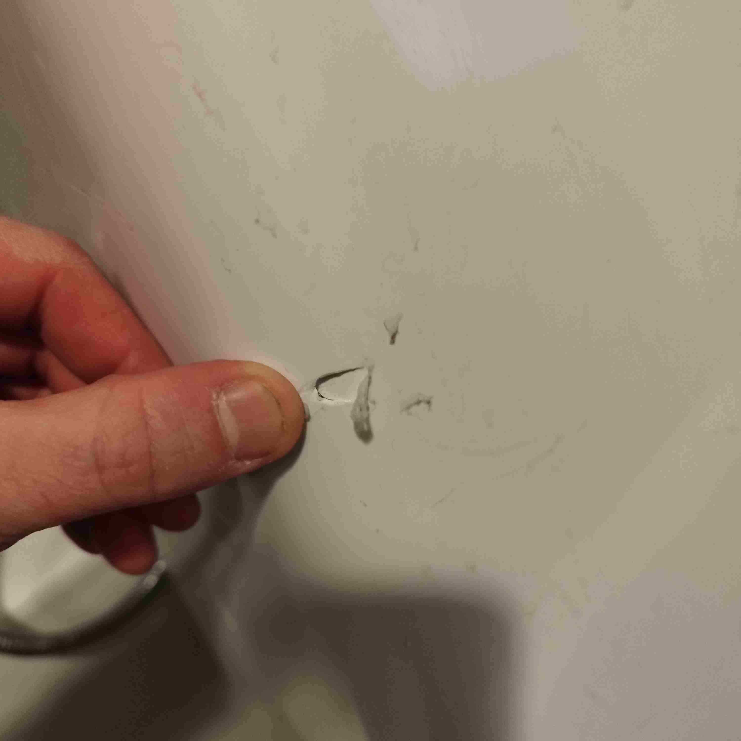

icciban Inserito: 8 dicembre 2023 Segnala Inserito: 8 dicembre 2023 Buongiorno a tutti, Mi sono accorto che quando ho riposto uno scaldabagno oramai dismesso, l'ho inavvertitamente danneggiato sulla scocca, creando il foro che Allego nelle foto. Mi chiedevo: è irremediabilmente danneggiato o è ancora utilizzabile? Sarebbe un peccato perché era perfettamente funzionante e volevo riutilizzarlo in futuro. Ho provato a metterci un po' di acqua e non pare perdere da quel buco, ma chiaramente non l'ho riempito per 80 litri. Grazie in anticipo a coloro che risponderanno.
Stefano Dalmo Inserita: 8 dicembre 2023 Segnala Inserita: 8 dicembre 2023 Ma non ti preoccupare ! quello è l’involucro esterno. , dentro c’è un boiler di metallo. lo puoi riutilizzare e se il foro è a vista lo puoi riempire con qualche prodotto. silicone bianco , bicomponente, ecc
