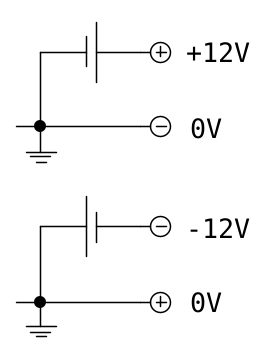

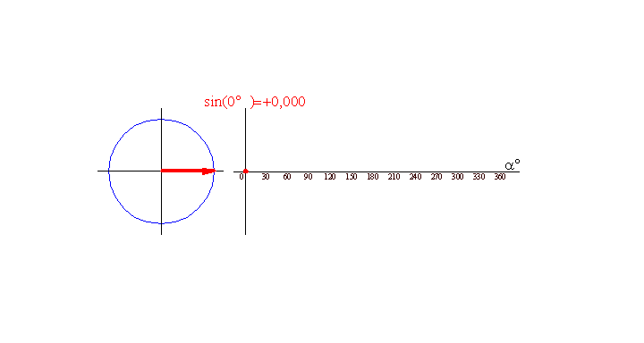

Tensione alternata
del_user_283325
Buongiorno a tutti. Vediamo se riesco a far comprendere il mio dubbio riguardo la tensione alternata. Come si sa la tensione alternata è’ descritta da una sinusoide. Immaginiamo di misurarla tra due conduttori A e B e che detta tensione abbia fase zero.Scusate se non e’ disponibile un disegno, ma penso che sia semplice per chi conosce l’argomento.  Durante il primo semiperiodo il conduttore A sara’ positivo rispetto a B e assumera’ tutti i valori positivi partendo da zero volt, fino al picco positivo fino a tornare a zero volt. Nel secondo semiperiodo sara’ B a essere posito rispetto ad A, infatti A sara’ negativo. Giusto fin qua? Ora se chiamiamo A fase e B neutro non abbiamo la stessa situazione? Spero di essere stato abbastanza chiaro e grazie a chi vorra’ rispondere.
Unificata la formattazione del testo.
Carlo Albinoni
Il generatore di tensione alternata ha o non ha un polo collegato a terra?
del_user_283325
  Il 09/12/2023 alle 11:32 , Carlo Albinoni ha scritto:
Il generatore di tensione alternata ha o non ha un polo collegato a terra?
Expand
Analizziamo entrambi i casi
Carlo Albinoni
Se un polo è collegato a terra, questo sarà il neutro.
Se il sistema non è collegato a terra avrà una tensione flottante rispetto a terra e nessun neutro.
del_user_283325
  Il 09/12/2023 alle 13:43 , Carlo Albinoni ha scritto:
Se un polo è collegato a terra, questo sarà il neutro.
Se il sistema non è collegato a terra avrà una tensione flottante rispetto a terra e nessun neutro.
Expand
Grazie, ma la mia domanda era un’altra
Se non c'è collegamento a terra, il nome che dai a un filo o l'altro è irrilevante. Certo tra diversi sistemi in alternata non collegati a terra ma comunque collegati tra loro, la fase (non il filo attivo riferito a neutro/terra, ma la fase matematica della sinusoide) deve essere la stessa.
Domenico Maschio
  Il 09/12/2023 alle 10:41 , Simone222 ha scritto:
Immaginiamo di misurarla tra due conduttori A e B
Expand
  Il 09/12/2023 alle 10:41 , Simone222 ha scritto:
Durante il primo semiperiodo il conduttore A sara’ positivo rispetto a B e assumera’ tutti i valori positivi partendo da zero volt, fino al picco positivo fino a tornare a zero volt.
Expand
Fino a qua ci siamo
  Il 09/12/2023 alle 10:41 , Simone222 ha scritto:
Nel secondo semiperiodo sara’ B a essere posito rispetto ad A,
Expand
Qua non ci siamo . il conduttore B è sempre neutro e il conduttore A assume una volta il valore positivo e dopo il valore negativo in modo alternato ( 50 volte al secondo = 50 Hz )
del_user_283325
  Il 09/12/2023 alle 18:20 , Domenico Maschio ha scritto:
Fino a qua ci siamo
Qua non ci siamo . il conduttore B è sempre neutro e il conduttore A assume una volta il valore positivo e dopo il valore negativo in modo alternato ( 50 volte al secondo = 50 Hz )
Expand
Grazie per la risposta, ma matematicamente e’ cosi, praticamente non mi convince. Come fa’ un conduttore ad assumere una tensione negativa? Il negativo significa che l’atro e’ positivo. Per fare un esempio, prendiamo un tester e misuriamo una tensione continua. Se invertiamo la polarità dei cavi sul display del tester leggeremo -xV, appunto perché è l’altro capo a essere positivo. Durante il semiperiodo B è come se invertissimo i puntali del tester di misura. Poi, per carità, magari è l’argomento che non e’ per me…
Se tra due punti ci sono 12V, e nessuno di questi due punti è legato alla terra (0V ambientali), le seguenti affermazioni sono tutte corrette:
a = +12 V   b = 0 V
a = +6 V    b = -6 V
a = 0V       b = -12 V
In tutti i casi a è positivo e b negativo, e la differenza di potenziale è 12 V.
Se inverti la polarità vale lo stesso discorso:
a = -12 V    b = 0V
a = -6 V    b = +6 V
a = 0  V     b = +12 V
Sempre 12 V hai tra a e b, con a negativo e b positivo
Se parli dell'alternata di casa, il neutro è messo a terra in cabina di trasformazione, e idealmente lo possiamo considerare a 0 V reali, quindi il filo di fase si troverà un semiperiodo positivo rispetto a terra, e l'altro semiperiodo negativo. Chiaro che quando la fase è nel semiperiodo negativo, in quel momento dal punto di vista della fase il neutro a 0 V è il positivo.
Modificato: da Claudio F
  Il 09/12/2023 alle 21:52 , Simone222 ha scritto:
Come fa’ un conduttore ad assumere una tensione negativa?
Expand
Mi pare che il dubbio alla fine sia questo.
del_user_283325
  Il 10/12/2023 alle 08:48 , Claudio F ha scritto:
Mi pare che il dubbio alla fine sia questo.
Expand
Si grazie.
