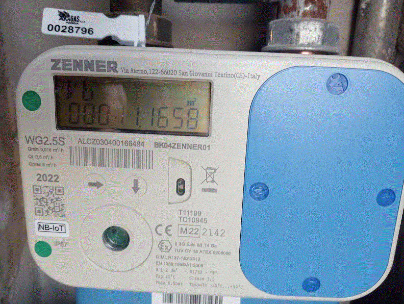

barrachinoq Inserito: 9 dicembre 2023 Segnala Share Inserito: 9 dicembre 2023 salve, che valore devo leggere sul contatore del gas elettronico per fare autolettura? Link al commento Condividi su altri siti More sharing options...
Alessio Menditto Inserita: 9 dicembre 2023 Segnala Share Inserita: 9 dicembre 2023 Direi 11.1658 a seconda dei decimali che ti chiedono, cioè se dopo la virgola c’è spazio solo per due, scrivi 11.16 Link al commento Condividi su altri siti More sharing options...
barrachinoq Inserita: 9 dicembre 2023 Autore Segnala Share Inserita: 9 dicembre 2023 quindi e questo il valore da comunicare il v6 Link al commento Condividi su altri siti More sharing options...
Alessio Menditto Inserita: 9 dicembre 2023 Segnala Share Inserita: 9 dicembre 2023 Per me si, parla di metri cubi, se nelle altre opzioni premendo il tasto non hai altre voci con metri cubi rimane solo questa . Link al commento Condividi su altri siti More sharing options...
click0 Inserita: 9 dicembre 2023 Segnala Share Inserita: 9 dicembre 2023 comunque sarebbe un Vb non v6 e come per tante cose esistono i manuali https://zennergas.eu/wp-content/uploads/sites/6/2022/01/manuale-uso-utente-BK04ZENNER01.pdf Link al commento Condividi su altri siti More sharing options...
DavideDaSerra Inserita: 15 dicembre 2023 Segnala Share Inserita: 15 dicembre 2023 Il valore VB e senza decimali. Nel tuo caso "11". Link al commento Condividi su altri siti More sharing options...
