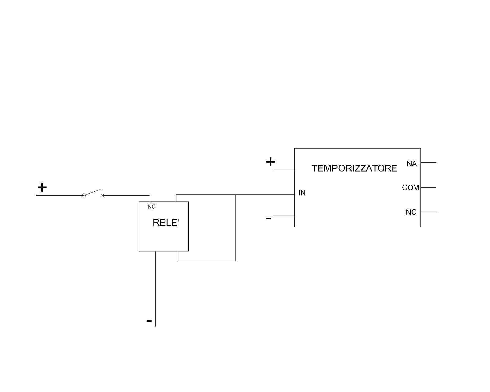

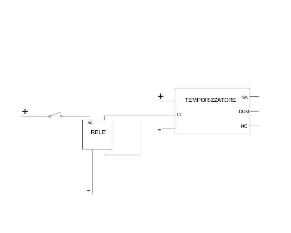

Allarme porta ingresso semplice
Buongiorno, vorrei chiedervi un aiuto per realizzare un allarme molto semplice da applicare a una porta.
L'input che fa scattare l'allarme è un semplice contatto che viene chiuso quando la porta si apre, quindi non sarà un impulso ma un segnale continuo (interrutore ON) che aziona il temporizzatore, il quale fa partire la sirena e dopo tot la spegne. Il problema è che dopo essere trascorso il tempo, il temporizzatore, avendo di nuovo un segnale positivo in ingresso, riparte. Io risolverei con un circuito come quello in figura allegata, dove appena si chiude il contatto il segnale arriva al temporizzatore e anche al releè che apre il circuito dove passa il segnale.  Non sono sicuro però che possa funzionare, cosa ne pensate? Non posso utilizzare un pulsante al posto del contatto interruttore sulla porta.
Metti un relè temporizzato all'eccitazione.
Quando chiude il contatto la bobina del relè si eccita, il contatto di scambio del relè si chiude per il tempo impostato, trascoso questo tempo il contatto del relè si apre.
Per richiudersi bisogna diseccitare il relè e poi rieccitarlo, in altri termini la porta deve chiudersi per poi riaprisi.
Trovi questi relè temporizzatori sul catalogo finder.
PS hp trasferito la discussione nella sezione più adatta.
Grazie per la riposta, quindi devo sostituire il rele' dell'immagine con uno temporizzato, ma il circuito rimane lo stesso? Perdonami ma non ho molta dimestichezza con la materia.
2 ore fa, ardiani ha scritto:
ma il circuito rimane lo stesso?
No, il temporizzatore non serve più, basta il solo relè temporizzato.
