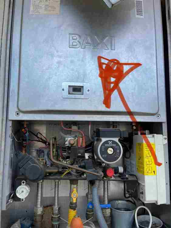

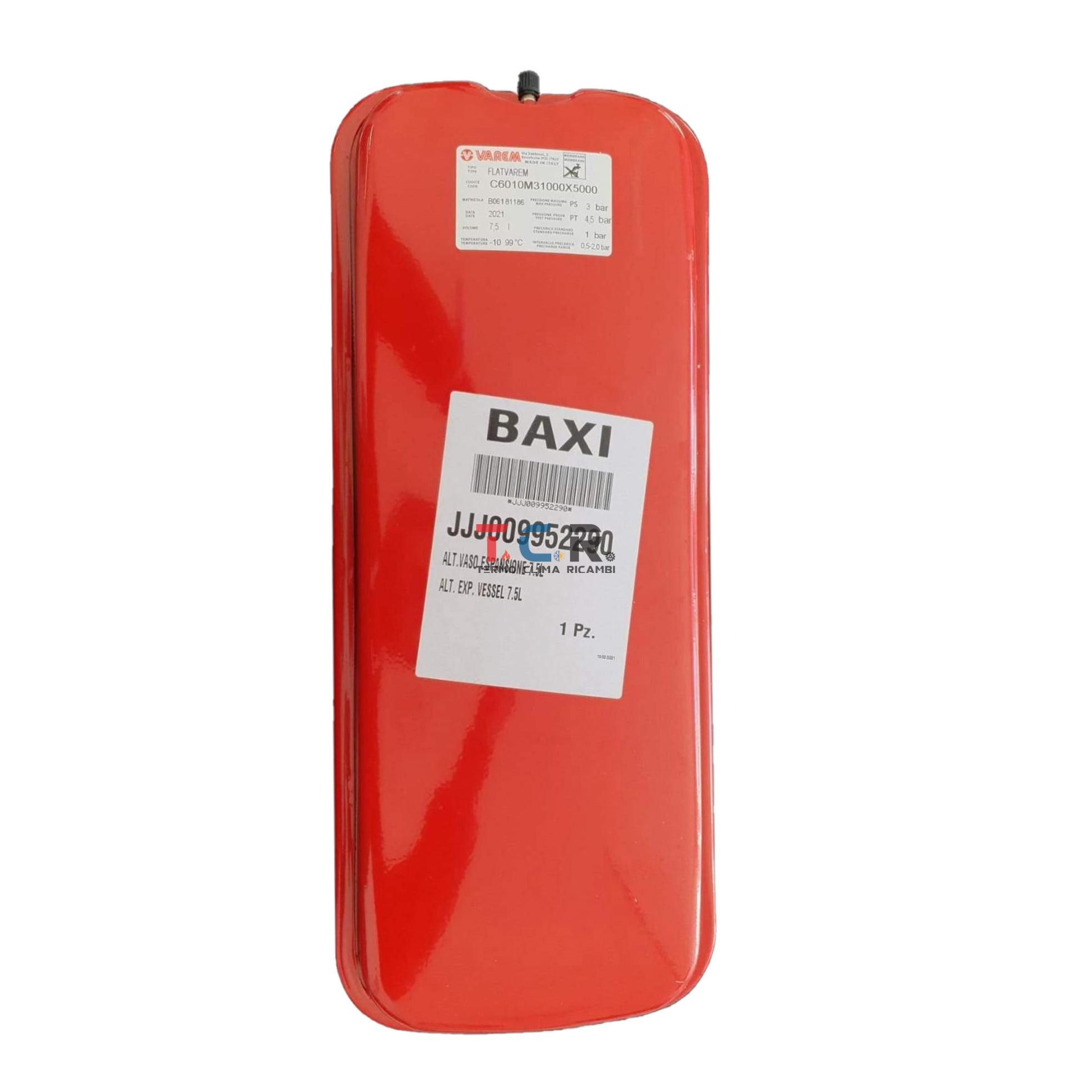

Pressione BAXI LUNA FI 240 IN
4lb3rt077
Buongiorno,
ho un problema con caldaia BAXI LUNA FI 240 IN.
ogni volta che accendo i termosifoni la caldaia sale di pressione oltre i 3 bar e, di conseguenza, esce acqua dallo scarico diminuendo la pressione dell' impianto.
questo problema succede ogni volta che si accendono i termosifoni mentre, se si usa solo acqua calda la pressione non sale, rimane sempre costante.
grazie a presto
Link al commento
Condividi su altri siti
Vaso di espansione scarico di precarica .
o lo rigonfi a 1,2 bar.
o lo sostituisci .
devi prima scaricare la pressione in caldaia . Lo togli  e lo rigonfi , se non si rigonfia lo sostituisci .
Modificato: da Stefano Dalmo
Link al commento
Condividi su altri siti
Scusi l' ignoranza, rigonfiare a 1,2 bar, con aria compressa o riattaccandolo e caricare nuovamente acqua in impianto? Grazie mille per la risposta
A presto
Vaso espansione sarebbe questo?
Modificato: da 4lb3rt077
Link al commento
Condividi su altri siti
9 ore fa, Stefano Dalmo ha scritto:
. Lo togli  e lo rigonfi ,
Si rigonfia con aria , il vaso  da quella valvolina , con  manometro da gommista,
si ricarica con acqua  il circuito  idraulico  , dopo averlo rimontato .
se la valvola di pressione è apribile a mano. , la lasci aperta e il vaso lo rigonfi sul posto.
Modificato: da Stefano Dalmo
Link al commento
Condividi su altri siti
Lo vedi il rubinetto col pomello bianco  vicino alla valvola di pressione?
se lo apri , svuoti la caldaia e lo rimani aperto mentre gonfi il vaso ,
cosi da li recuperi l’acqua che esce dal vaso mentre entra aria .
Link al commento
Condividi su altri siti
36 minuti fa, 4lb3rt077 ha scritto:
il vaso di espansione si trova dietro al pannello
Ciao, no si trova tra la caldaia ed il muro. Se guardi dall’alto lo vedi
Link al commento
Condividi su altri siti
Grazie per tutte queste info ma alla fine ho dovuto smontare il tutto e portare materiale il vaso a caricare poiché non avevo nulla che potevo fare sul posto. Una volta montato il tutto però, é nato un altro problema. All’avvio della caldaia, quando apro acqua calda, la caldaia attacca e stacca la fiamma, mi spiego meglio, accende la fiamma, una manciata di secondi e si spegne per poi accendersi nuovamente dopo qualche secondo. Va avanti sempre così
Link al commento
Condividi su altri siti
Ciao, quindi dov’era il vaso d’espansione?
Per l’altro problema penso che dipenda dall’aria presente nel circuito. Ti consiglio di aprire la valvola di sfogo presente in caldaia, se non ricordo male sulla destra.
Link al commento
Condividi su altri siti
Il 11/12/2023 alle 21:45 , Stefano Dalmo ha scritto:
Hai avviato il riscaldamento  in primis?
Buonasera, no ho aperto acqua calda in primis. Non sapevo che bisognava fare una prassi precisa. Domani risvuoto e faccio tutto dall’inizio, azionando in primis il riscaldamento. Grazie ancora
Link al commento
Condividi su altri siti
13 ore fa, rubio2002it ha scritto:
Ciao, quindi dov’era il vaso d’espansione?
Per l’altro problema penso che dipenda dall’aria presente nel circuito. Ti consiglio di aprire la valvola di sfogo presente in caldaia, se non ricordo male sulla destra.
Il vaso era dove diceva il sig salmo, dietro il pannello. Ho scaricato tutta la pressione ma è uscita solo acqua, non c’era aria nel circuito
Link al commento
Condividi su altri siti
Non devi risvuotare !
devi caricare la pressione in caldaia a 1, 5 e
devi avviare il riscaldamento.
poi se rimane acceso e la pompa non la senti girare a vuoto ,
Apri la sanitaria.
Link al commento
Condividi su altri siti
11 ore fa, Stefano Dalmo ha scritto:
Non devi risvuotare !
devi caricare la pressione in caldaia a 1, 5 e
devi avviare il riscaldamento.
poi se rimane acceso e la pompa non la senti girare a vuoto ,
Apri la sanitaria.
D’accordo grazie, proverò come dice
Link al commento
Condividi su altri siti
Buonasera,
mi sono preso un paio di giorni per provare il tutto. Ho rifatto la procedura che mi ha detto il sig. Dalmo, facendo partire prima i termosifoni.
muna volta partiti, appena la pompa non ha più girato a vuoto, ho attaccato anche acqua sanitaria.
funziona tutto alla grande, tutto ok.
Le uniche anomalia riscontrate sono:
1- mettendo la pressione caldaia a 1.5, sul termostato esce sempre errore 18 e poi 19, quando sparisce error 19 si ricomincia con 18 e poi 19, questo a loop, di continuo. Ho messo pressione a 1.8 e non esce nessun errore, parte tranquillamente.
2- una volta fatta avviare sempre problemi, se metto pressione a 1.5, funziona tutto tranne la doccia, quando apro la doccia la fiamma si accende per una decina/quindicina di secondi, si spegne per poi riaccendersi dopo 3/4 secondi. Facendo così acqua è calda, tiepida, calda, tiepida…. Di continuo. Per ovviare a questo errore ho impostato pressione caldaia a 1.8., con questo sistema la fiamma non si spegne.
detto tutto questo papiro, ribadisco che, ad oggi, la caldaia sembra funzionare senza problemi, ho la pressione a 1.8 e va tutto per il meglio. Mi auguro che continui così.
grazoe mille per tutti i vostri consigli e dritte. Grazie ancora
a presto
Link al commento
Condividi su altri siti
