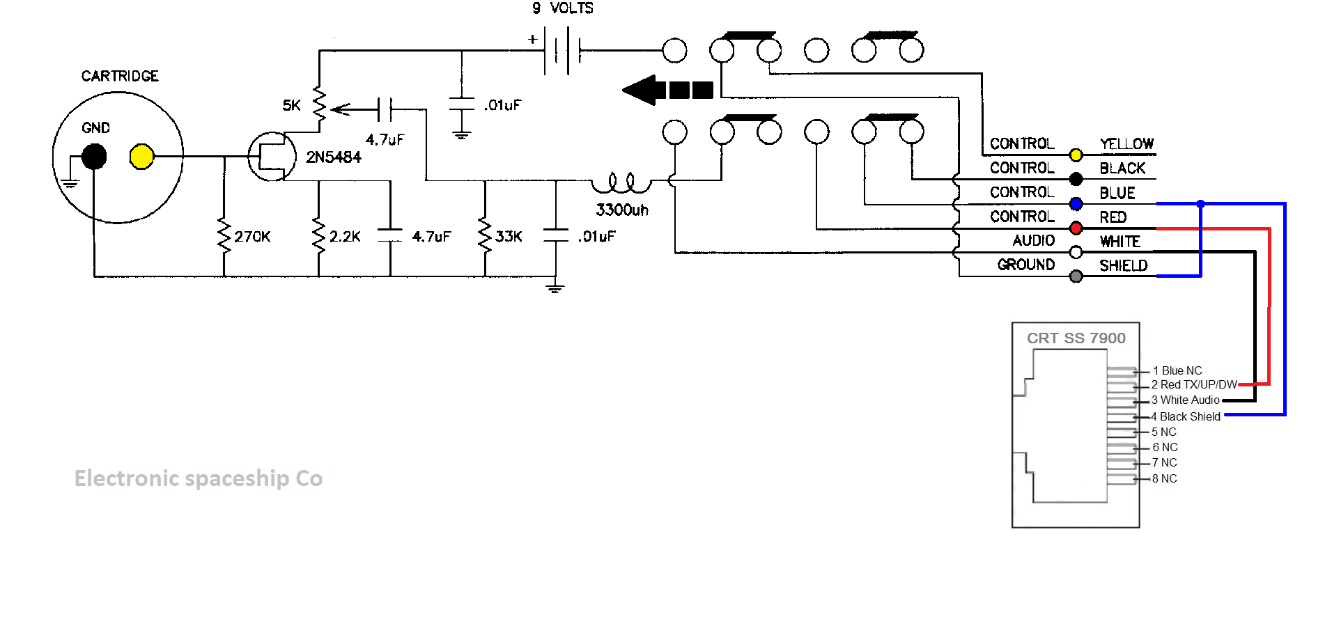

Buongiorno a tutti .
Avrei una domanda da porvi : vorrei applicare un microfono ASTATIC  D104 - MB  alla radio CRT 7900 ma ho dubbi sul collegamento dei fili : qualcuno riesce ad aiutarmi ?
Ho stampato i rispettivi schemi ( spina RJ 45 del CRT e microfono ) ma non mi è chiaro e non vorrei combinare guai !
Anticipatamente ringrazio .
Prova questo collegamento, a rigor di logica dovrebbe funzionare
collegamento mike.png
Buonasera, grazie mille.
Ci provo e vi faccio sapere !
Grazie.
  • 5 months later...
Buongiorno a tutti.
Dopo un sacco di tempo , finalmente ho trovato un momento ed ho collegato il microfono in oggetto .
Funziona ma dai controlli ricevuti non mi cambia nulla sulla modulazione : anzi , mi hanno detto meglio l'originale !
Comunque lo schema era buono .
Ci ho provato...
Grazie di nuovo .
