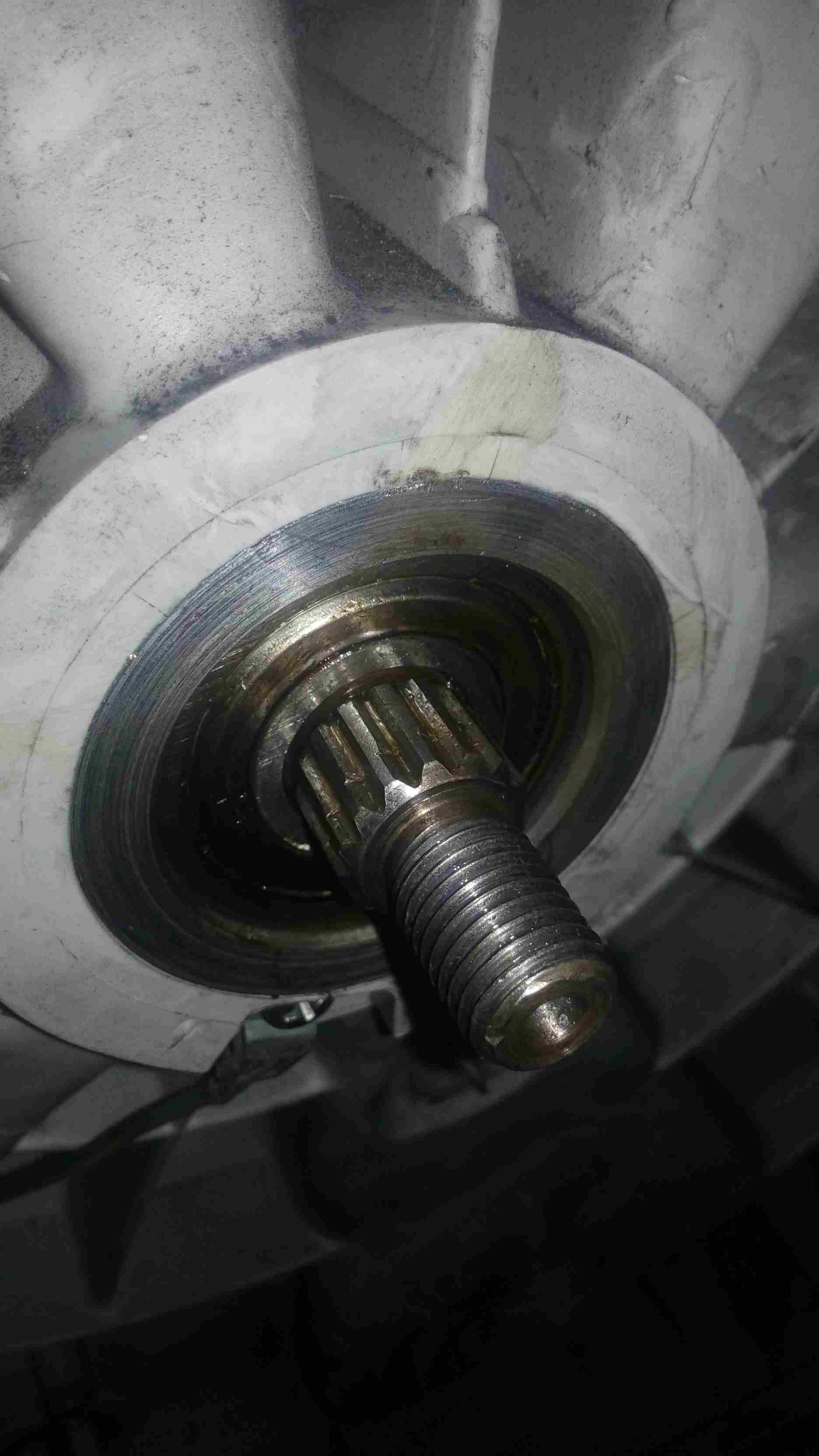

giua Inserito: 10 dicembre 2023 Segnala Share Inserito: 10 dicembre 2023 Buonasera, dovrei cambiare i cuscinetti. Come procedere nella foto che allego? Grazie. Link al commento Condividi su altri siti More sharing options...
Ciccio 27 Inserita: 10 dicembre 2023 Segnala Share Inserita: 10 dicembre 2023 Non dicendo che macchina sia, l' unica cosa da capire se la vasca è termosaldata oppure è apribile. In ogni caso, su YouTube ci sono dei tutorial. Link al commento Condividi su altri siti More sharing options...
giua Inserita: 11 dicembre 2023 Autore Segnala Share Inserita: 11 dicembre 2023 1 ora fa, Ciccio 27 ha scritto: Non dicendo che macchina sia, l' unica cosa da capire se la vasca è termosaldata oppure è apribile. In ogni caso, su YouTube ci sono dei tutorial. È una zerowatt Link al commento Condividi su altri siti More sharing options...
Ciccio 27 Inserita: 11 dicembre 2023 Segnala Share Inserita: 11 dicembre 2023 Solo levando il coperchio superiore puoi vedere se la giuntura della vasca è termosaldata. Link al commento Condividi su altri siti More sharing options...
