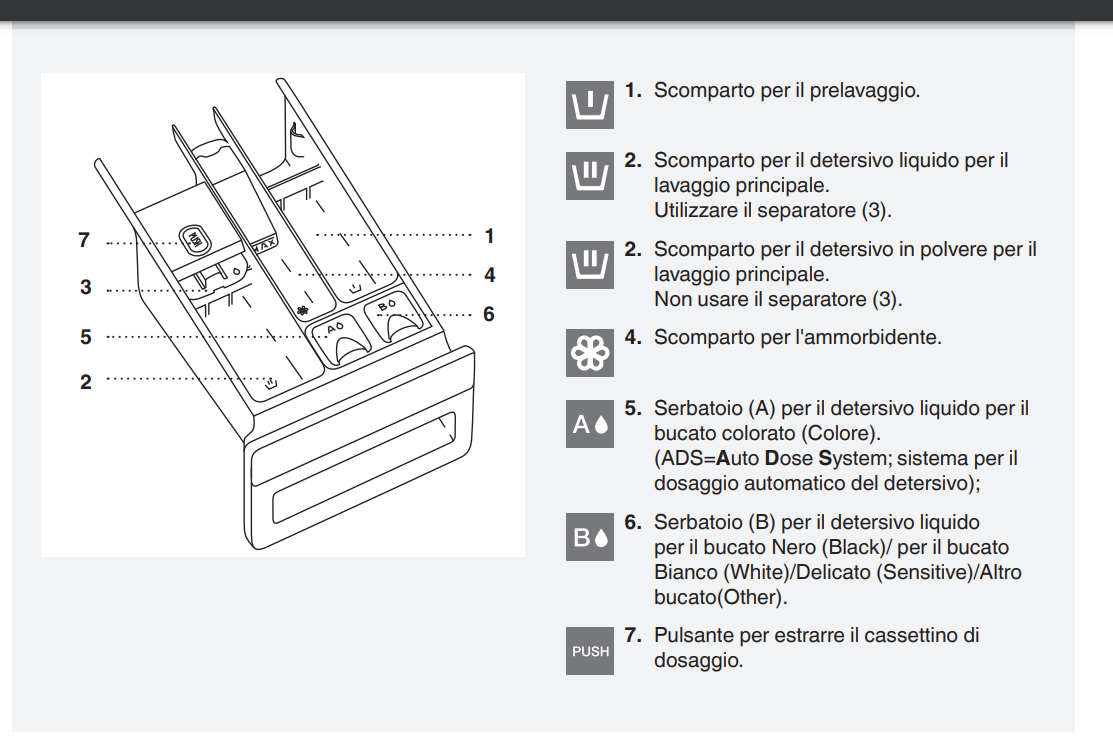

Barmanfacile Inserito: 10 dicembre 2023 Segnala Inserito: 10 dicembre 2023 Ciao a tutti, La mia Whirlpool awse 7102 slim mi ha abbandonato, volevo quindi un consiglio su una lavatrice, che sovrapporrei in colonna alla mia asciugatrice Miele tce530wp del 2018, di cui sono molto soddisfatto. Prima di tutte, sovrapporle sarebbe un problema? Poi, vedevo che tutte le Miele a 999€ hanno la vasca in plastica e non in inox. L'unica a prezzo interessante com vasca inox sarebbe la wwd660, che ha anche il twindos ed il wifi, costerebbe sul sito Miele 1199€ con anche 5 contenitori extra twindos. Al contrario, volendo spendere meno, andrei su una LG da 10 kg, quelle nuove con AI. Diciamo che le mie esigenze sono una macchina robusta che duri 10 anno, da 10kg meglio, o anche da 8-9 (l'attuale è da 6 7kg, troppo piccola e spesso devo lavare a pienissimo carico) se hanno anche il wifi meglio, ma non è necessario, che lavino bene e che abbiamo una buona assistenza Budget intorno ai 1000€. Consigli?
borgo77 Inserita: 10 dicembre 2023 Segnala Inserita: 10 dicembre 2023 ciao a quella cifra vai di asko, tamburo da 60 litri, quindi reali 6 kg considera che la tua è dichiarata 7 kg ma dovrebbe avere un cesto da 48 litri al massimo asko hai un'eccellente qualità, 4 ammortizzatori, assenza di soffietto oblò, vasca inox, programmi efficaci se vuoi sovrapporci l'asciugatrice ti consiglio di separarle fisicamente, con un mobile o una mensola, per evitare danni al circuito gas, visto che la tua è a pdc
Barmanfacile Inserita: 10 dicembre 2023 Autore Segnala Inserita: 10 dicembre 2023 1 ora fa, borgo77 ha scritto: ciao a quella cifra vai di asko, tamburo da 60 litri, quindi reali 6 kg considera che la tua è dichiarata 7 kg ma dovrebbe avere un cesto da 48 litri al massimo asko hai un'eccellente qualità, 4 ammortizzatori, assenza di soffietto oblò, vasca inox, programmi efficaci se vuoi sovrapporci l'asciugatrice ti consiglio di separarle fisicamente, con un mobile o una mensola, per evitare danni al circuito gas, visto che la tua è a pdc Non conosco asko e non so nemmeno l'assistenza come sarebbe. Hai consigli sul modello? Non Ho purtroppo possibilità di mobile, solo il classico accessorio di "plastica" da interporre...
Barmanfacile Inserita: 10 dicembre 2023 Autore Segnala Inserita: 10 dicembre 2023 2 ore fa, borgo77 ha scritto: ciao a quella cifra vai di asko, tamburo da 60 litri, quindi reali 6 kg considera che la tua è dichiarata 7 kg ma dovrebbe avere un cesto da 48 litri al massimo asko hai un'eccellente qualità, 4 ammortizzatori, assenza di soffietto oblò, vasca inox, programmi efficaci se vuoi sovrapporci l'asciugatrice ti consiglio di separarle fisicamente, con un mobile o una mensola, per evitare danni al circuito gas, visto che la tua è a pdc Non conosco asko e non so nemmeno l'assistenza come sarebbe. Hai consigli sul modello? Non Ho purtroppo possibilità di mobile, solo il classico accessorio di "plastica" da interporre... NB: pare che un centro assistenza asko soa vicino a casa mia, quasi quasi... La W2086C.W/3 com'è?
Ganimede77 Inserita: 10 dicembre 2023 Segnala Inserita: 10 dicembre 2023 48 minuti fa, Barmanfacile ha scritto: La W2086C.W/3 com'è? Io l'ho, è ottima, anzi, pure troppo. Se vuoi risparmiare puoi prendere un modello ancora più basico. 1 ora fa, Barmanfacile ha scritto: Non conosco asko e non so nemmeno l'assistenza come sarebbe In genere sono gli stessi di Miele, Bosch o Electrolux. Dipende dalla zona. Di dove sei?
Barmanfacile Inserita: 10 dicembre 2023 Autore Segnala Inserita: 10 dicembre 2023 Sono della provincia di modena, in realtà ho assistenza asko e miele vicini, credo che 1 centro gestisca entrambe (storico, a 10km da casa) più un Miele point di eccellenza a 20km, di eccellente livello. Il mio dubbio é tra: Miele wwd660 a circa 1100€ o 1199€ con 5 twindos in regalo Asko W2086C.W/3 a 1199€ Quale altra asko consigli? E che differenze hanno dalla tua?
Barmanfacile Inserita: 10 dicembre 2023 Autore Segnala Inserita: 10 dicembre 2023 Attenzione, la miele wwd660 ha il twindos "mozzato", cioè non permette l'uso dei flaconi vuoti da riempire, molto limitato... Mi sa che la scelta rimane tra la asko di sopra, o andare su una miele senza il twindos equivalente, ma sul prezzo della asko hanno tutte la plastica invece dell'inox...
Barmanfacile Inserita: 11 dicembre 2023 Autore Segnala Inserita: 11 dicembre 2023 Altra domanda, volendo andare su Asko con Autodosing (molto comodo) mi pare di capire che ce ne siano 3 di modelli: W4096R.W/3 1799€ W2086R.W 1399€ W2096R.W 1599€ Scartando la 4096 che è fuori budget, tra 2086 e 2096 cambierebbe solo la capacità? A 1399€ diventerebbe l'alternativa alla WCH870 della Miele, con il vantaggio che l'autodose lo farei con quello che voglio, senza i problemi del twindos Miele... Scelta veramente ardua...
Ganimede77 Inserita: 11 dicembre 2023 Segnala Inserita: 11 dicembre 2023 12 ore fa, Barmanfacile ha scritto: Quale altra asko consigli? E che differenze hanno dalla tua? Il modello più basico, W 2084 W-3 o la W 2084 C.W-3 Le differenze con la mia sono la velocità di centrifuga a 1400 giri (la mia 1600) per entrambe e che la che la W 2084 W-3 non ha i psi in ghisa come tutte le altre. 18 minuti fa, Barmanfacile ha scritto: 2086 e 2096 cambierebbe solo la capacità? Capacità "elettronica", non reale. Il cesto è sempre da 60 litri per entrambe. 11 ore fa, Barmanfacile ha scritto: una miele senza il twindos Molto meglio, è più una noia che altro...
Barmanfacile Inserita: 11 dicembre 2023 Autore Segnala Inserita: 11 dicembre 2023 Sono stato attirato dall'auto dosing, visto che una W2086RW costa intorno ai 1400€, contro i 1500€ della Miele WCH870, mi sembra un ottima macchina. Sto sentendo da un rivenditore di zona prezzi e disponibilità
Ganimede77 Inserita: 11 dicembre 2023 Segnala Inserita: 11 dicembre 2023 (modificato) 23 minuti fa, Barmanfacile ha scritto: Sono stato attirato dall'auto dosing Io sconsiglio, quello che non c'è non si rompe... sicuro che lo userai? Non può usare il detersivo in polvere... Modificato: 11 dicembre 2023 da Ganimede77
Barmanfacile Inserita: 11 dicembre 2023 Autore Segnala Inserita: 11 dicembre 2023 Penso che potrei usarlo, chiaramente, non è qualcosa di imprescindibile. Se veramente si reputa così poco utile, la scelta giusta potrebbe essere la W 2084 C.W-3 o la W 2086 C.W-3
Ganimede77 Inserita: 11 dicembre 2023 Segnala Inserita: 11 dicembre 2023 1 ora fa, Barmanfacile ha scritto: Penso che potrei usarlo, chiaramente, non è qualcosa di imprescindibile. Vedi tu, per me è proprio un gadget che da più noie che altro. Ormai convertito al polvere, per me è quasi inutile.
Barmanfacile Inserita: 11 dicembre 2023 Autore Segnala Inserita: 11 dicembre 2023 concordo che quello che non c'è non si rompe, credo andrò a sto punto di W 2086 C.W-3, ho sentito un rivenditore di zona, vediamo che dice!
Barmanfacile Inserita: 11 dicembre 2023 Autore Segnala Inserita: 11 dicembre 2023 2 ore fa, Ganimede77 ha scritto: Io sconsiglio, quello che non c'è non si rompe... sicuro che lo userai? Non può usare il detersivo in polvere... ti correggo, la W2086R.W può usare detersivo in polvere nella vaschetta:
Ganimede77 Inserita: 11 dicembre 2023 Segnala Inserita: 11 dicembre 2023 (modificato) 2 ore fa, Barmanfacile ha scritto: ti correggo, la W2086R.W può usare detersivo in polvere nella vaschetta: Appunto... lo userai "alla vecchia", tanto vale non spendere soldi per qualcosa che non userei se non per vedere che funziona. Mi riferivo al sistema auto-dose, non alla lavatrice in generale. Modificato: 11 dicembre 2023 da Ganimede77
Barmanfacile Inserita: 11 dicembre 2023 Autore Segnala Inserita: 11 dicembre 2023 Ho trovato alla comet la W2086R.W a 1098€ consegna ed installazione gratuite, che faccio???
Barmanfacile Inserita: 11 dicembre 2023 Autore Segnala Inserita: 11 dicembre 2023 Presa la W2086R.W a 1098€ tutto compreso, consegna venerdì 22/12, poi vi aggiorno! Anzi, 1048€ con ulteriore sconto comet!
borgo77 Inserita: 11 dicembre 2023 Segnala Inserita: 11 dicembre 2023 ottimo affare tra l'altro per qualsiasi necessità o chiarimento hai abbastanza vicino, Bologna, proprio l'importatore per l'italia, BSD comunque, almeno nella mia zona, Mantova, l'assistenza la conosco ed è sempre molto disponibile
Barmanfacile Inserita: 11 dicembre 2023 Autore Segnala Inserita: 11 dicembre 2023 Perfetto, penso che ci sia assistenza qui vicino (insieme a miele, liebherr, ecc) Ho preso anche 3 anni di garanzia supplementare ed estenderò di 1 anno quella di base registrandomi al sito asko/bsd Vediamo quando arriva, mi aspetto grandi cose!
Ciccio 27 Inserita: 11 dicembre 2023 Segnala Inserita: 11 dicembre 2023 Facci una corposa recensione! 😉🙏🏼
Barmanfacile Inserita: 12 dicembre 2023 Autore Segnala Inserita: 12 dicembre 2023 Domanda tecnica, non avendo spazio in bagno, se volessi sovrapporre lavatrice ed asciugatrice con un supporto universale, farei dei danni all'asciugatrice? É un vero problema, o un consiglio da ultra tecnici? L'asciugatrice è una miele a pdc del 2018 con fine garanzia 2028
Ganimede77 Inserita: 12 dicembre 2023 Segnala Inserita: 12 dicembre 2023 17 ore fa, Barmanfacile ha scritto: Presa la W2086R.W a 1098€ tutto compreso, consegna venerdì 22/12, poi vi aggiorno! Anzi, 1048€ con ulteriore sconto comet! Affarone! ma dove? 2 ore fa, Barmanfacile ha scritto: É un vero problema, o un consiglio da ultra tecnici? L'asciugatrice è una miele a pdc del 2018 con fine garanzia 2028 Nonostante Asko, nella pratica, non vibri... io ti suggerisco l'installazione a pavimento o su mobile/mensola che la tenga disaccoppiata dalla lavatrice.
Barmanfacile Inserita: 12 dicembre 2023 Autore Segnala Inserita: 12 dicembre 2023 17 minuti fa, Ganimede77 ha scritto: Affarone! ma dove? Nonostante Asko, nella pratica, non vibri... io ti suggerisco l'installazione a pavimento o su mobile/mensola che la tenga disaccoppiata dalla lavatrice. Era in esposizione alla comet di Mirandola (MO), unico esemplare che avevano, era affiancata all'asciugatrice, anch'essa in sconto ma non ricordo di quanto. Poi, fino a ieri, trasporto ed installazione base erano inclusi, io avendo "prenotato" la sovrapposizione (che probabilmente non farò) ho pagato 20€ in + perchè è esclusa dalla normale installazione a terra. Vero affare, me la montano il 22/12, mi sto organizzando per affiancarla all'asciugatrice e non impilarle, o farmi fare un supporto dove appoggiare l'asciugatrice. spero di farcela in tempo!
Ganimede77 Inserita: 12 dicembre 2023 Segnala Inserita: 12 dicembre 2023 1 ora fa, Barmanfacile ha scritto: Era in esposizione alla comet di Mirandola (MO), unico esemplare che avevano, era affiancata all'asciugatrice, anch'essa in sconto ma non ricordo di quanto. Poi, fino a ieri, trasporto ed installazione base erano inclusi, io avendo "prenotato" la sovrapposizione (che probabilmente non farò) ho pagato 20€ in + perchè è esclusa dalla normale installazione a terra. Affarone! Complimenti! Conosco la zona 😁 Trattala bene, installala a regola d'arte, metti a bolla manicale, imposta la corretta durezza acqua della tua zona nel menu impostazioni e usa più spesso detersivo in polvere (cerca, ne esistono anche per colorati e lana-delicati). Non esagerare con l'ammorbidente e lascia perdere quelle manie eco-bio di detersivi fatti in casa DIY o quelle "palle" che promettono di lavare senza detersivo (te lo dico da ecologista convinto). Cerca di usare programmi ad alta temperatura ogni tanto... lavare asciugamani e lenzuola a 30°... è anti igienico. 1 ora fa, Barmanfacile ha scritto: mi sto organizzando per affiancarla all'asciugatrice e non impilarle, o farmi fare un supporto dove appoggiare l'asciugatrice. spero di farcela in tempo! comunque secondo me, alla data, hai la miglior combinazione per la lavanderia: lavatrice Asko e asciugatrice Miele. Che modello hai esattamente di asciugatrice?
