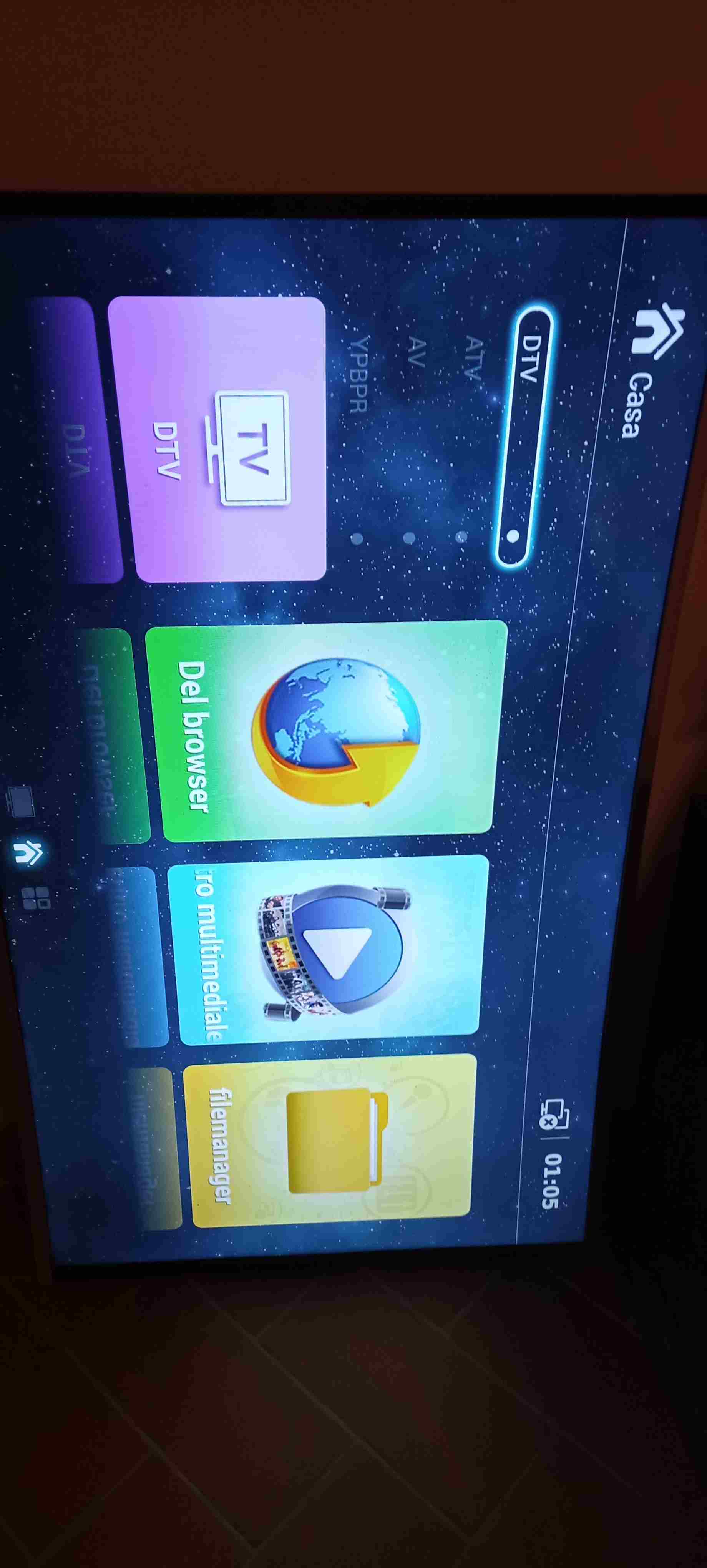

trittico6969 Inserito: 10 dicembre 2023 Segnala Inserito: 10 dicembre 2023 Salve ho acquistato un garage e il proprietario ha lasciato tutto quello che c'è dentro. Tra le tante cose c'è questa TV che, non avendo il telecomando, non so se funziona. Accedendo la si vede il menù ,di cui allego la foto, con i tasti ad essa annessi funziona il volume e fa andare su e giù il cursore per scegliere le opzioni ma non riesco a dare l'okay per entrare nel menu selezionato. Il telecomando costa €20, Ma se poi la tv non funziona Mi dispiacerebbe buttare le €20. Potete darmi qualche consiglio?
3kek1 Inserita: 10 dicembre 2023 Segnala Inserita: 10 dicembre 2023 ma guarda di solito si trovano telecomandi a molto meno, se non trovi la replica compri un universale da programmare o uno gia programmato a qualche euro in piu, mal che vada si può rivendere o usare con altro tv.. altrimenti ci sono i comandi da cellulare android, ci sono tante app, con ir blaster su uscita cuffia che costa un par di euro..
trittico6969 Inserita: 10 dicembre 2023 Autore Segnala Inserita: 10 dicembre 2023 Ho provato tutte le App ma nulla
3kek1 Inserita: 10 dicembre 2023 Segnala Inserita: 10 dicembre 2023 ma la spia conferma invio dei segnali?
trittico6969 Inserita: 11 dicembre 2023 Autore Segnala Inserita: 11 dicembre 2023 (modificato) La spia non conferma la pressione di nessun tasto, posizionati sulla TV, ma neanche a quelli che funzionano sicuro e cioè il volume e i tasti su e giù Modificato: 11 dicembre 2023 da trittico6969
trittico6969 Inserita: 11 dicembre 2023 Autore Segnala Inserita: 11 dicembre 2023 No neanche dall'app, ma potrebbe non essere l'app giusta
3kek1 Inserita: 11 dicembre 2023 Segnala Inserita: 11 dicembre 2023 ir blaster che non va, e' integrato o su uscita cuffia? Forse hai usato le app che usano il wifi, che non c'entrano..
trittico6969 Inserita: 11 dicembre 2023 Autore Segnala Inserita: 11 dicembre 2023 (modificato) Se intendi il ricevitore di segnale del telecomando, è separato dalla scheda con un filo che va al centro della TV nella parte bassa. C'è un modo per poterlo provare? Può essere sostituito da ricevitore di un altro TV? Modificato: 11 dicembre 2023 da trittico6969
3kek1 Inserita: 11 dicembre 2023 Segnala Inserita: 11 dicembre 2023 (modificato) non hai capito, l' ir blaster è un accessorio per tablet e telefoni, per comandare i tv.. Modificato: 11 dicembre 2023 da 3kek1
trittico6969 Inserita: 12 dicembre 2023 Autore Segnala Inserita: 12 dicembre 2023 Non ho capito, quindi devo comprare quest'accessorio?
3kek1 Inserita: 12 dicembre 2023 Segnala Inserita: 12 dicembre 2023 se il tuo tel. non ce l'ha incorporato si... se no ci sono gli altri consigli..
trittico6969 Inserita: 12 dicembre 2023 Autore Segnala Inserita: 12 dicembre 2023 (modificato) il mio cellulare ha gli infrarossi, ho scaricato tutte le App di telecomando ma nessuna fa funzionare la tv Modificato: 12 dicembre 2023 da trittico6969
3kek1 Inserita: 12 dicembre 2023 Segnala Inserita: 12 dicembre 2023 Se hai un'altra fotocamera devi puntare a lei il cellulare e vedi se lampeggia l'infrarosso..
trittico6969 Inserita: 13 dicembre 2023 Autore Segnala Inserita: 13 dicembre 2023 Con altra TV funziona
3kek1 Inserita: 13 dicembre 2023 Segnala Inserita: 13 dicembre 2023 allora se l'han messo in garage forse ci sarà un perché..
trittico6969 Inserita: 13 dicembre 2023 Autore Segnala Inserita: 13 dicembre 2023 Però pensavo che magari le app che ho scaricato, potrebbero non avere il codice per quel televisore. Oh potrebbe essere rotto il ricevitore della TV, se quest'ultimo fosse rotto può essere sostituito con quello di un'altra tv o deve essere per forza lo stesso?
3kek1 Inserita: 13 dicembre 2023 Segnala Inserita: 13 dicembre 2023 come sarebbe a dire il codice di quel tv? ovvio che devi selezionare il profilo per quel tv
trittico6969 Inserita: 13 dicembre 2023 Autore Segnala Inserita: 13 dicembre 2023 (modificato) le app che ho scaricato, potrebbero non avere il codice per quel televisore, quando ho scaricato quello per comandare la TV Samsung non ha funzionato al primo colpo ho dovuto fare più prove per poter trovare quello giusto. Siccome Samsung è un marca più diffuso allora magari il codice nell'app si trova quasi sicuramente. Il TV Akai magari è meno diffuso e quindi non rilasciano i codici nell'app per farlo funzionare. Quindi non c'è un altro sistema per capire se la TV è ok? Modificato: 13 dicembre 2023 da trittico6969
3kek1 Inserita: 13 dicembre 2023 Segnala Inserita: 13 dicembre 2023 prova a vedere se c'è Cultraview...
trittico6969 Inserita: 13 dicembre 2023 Autore Segnala Inserita: 13 dicembre 2023 Puoi spiegarmi che cos'è e come funziona E come faccio a capire se c'è
3kek1 Inserita: 13 dicembre 2023 Segnala Inserita: 13 dicembre 2023 È una marca , vedi se la supporta..
trittico6969 Inserita: 13 dicembre 2023 Autore Segnala Inserita: 13 dicembre 2023 (modificato) Ma è la marca del ricevitore a infrarossi che è nella TV? Modificato: 13 dicembre 2023 da trittico6969
3kek1 Inserita: 14 dicembre 2023 Segnala Inserita: 14 dicembre 2023 uffa, è dura.. è una marca di tv che devi selezionare nel programma per avere compatibilità con quel tv... in realtà è la marca delle schede che adotta che poi Akai rimarchia
trittico6969 Inserita: 14 dicembre 2023 Autore Segnala Inserita: 14 dicembre 2023 Intenti la marca della scheda Mine board
