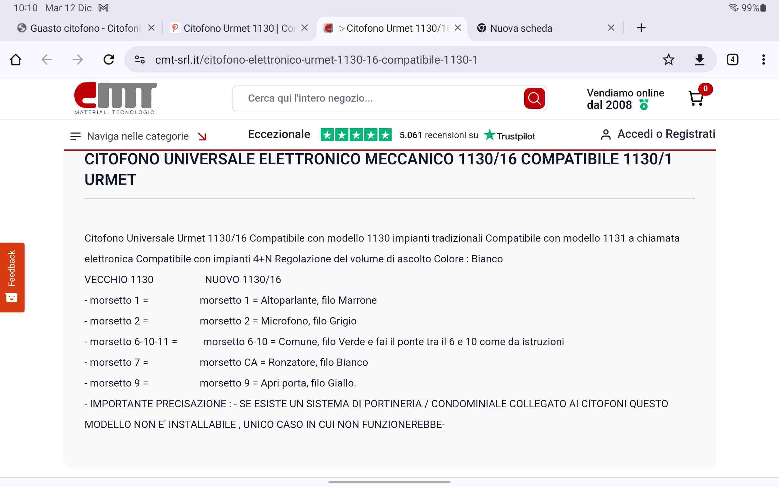

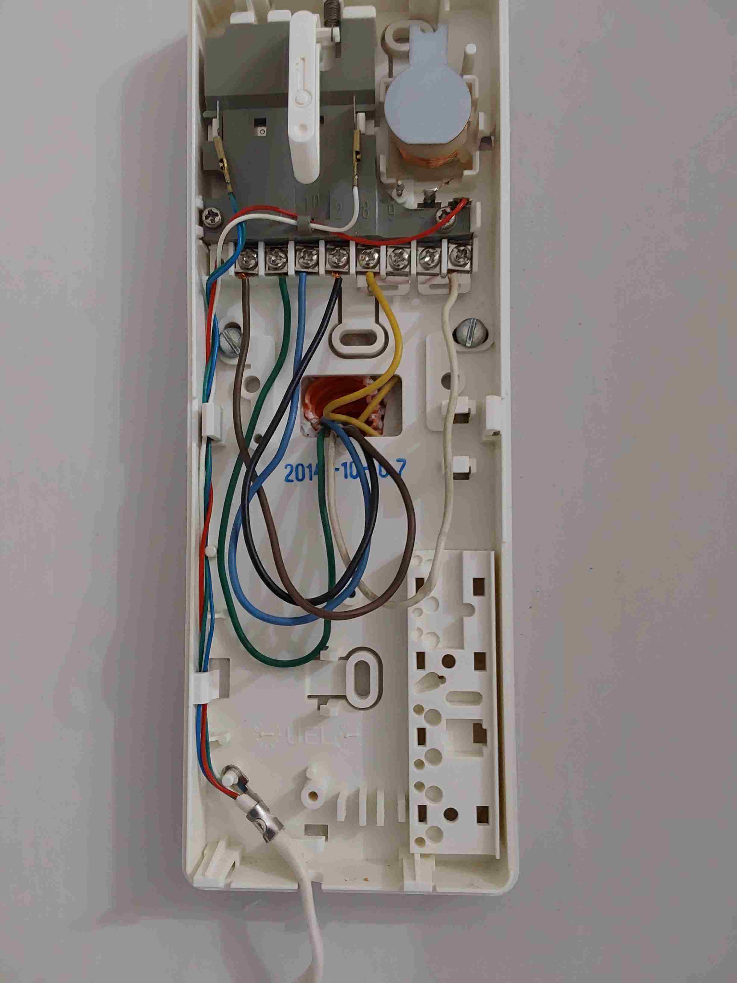

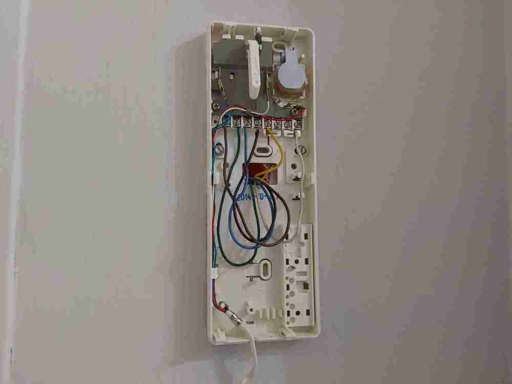

Guasto citofono
Buongiorno a tutti volevo chiedere cosa può essere successo al mio citofono URMET io da casa sento la comunicazione ma giù al palazzo non mi sentono ...
Allego una foto con i collegamenti ma penso che se comunque prima funzionava quindi i collegamenti siano giusti e magari si é rotto solo il microfono.. e vorrei sapere di che modello si tratta non trovando su di esso nessuna sigla e se ancora si trovano in vendita .. grazie a tutti... e saluti
Roberto Garoscio
Il tuo citofono non è più prodotto, per la sostituzione con uno universale occorre fare una modifica dato che è presente un centralino.
Se apri la cornetta puoi sostituire il microfono guasto.
Prima assicurati che il cavo spiralato non sia rotto.
Ti sei prima assicurato che gli altri utenti non abbiano lo stesso problema?
Con il centralino puoi parlare?
Grazie del consiglio... si il problema é solo il mio gli altri parlano e vengono sentiti... ma il microfono si vende come ricambio oppure devo prenderlo da altro citofono urmet... dalle foto mi puoi dire che modello é magari trovo qualche rimanenza su internet....
Il citofono è un urmet 1130/50 non più reperibile
Potrebbe essere alnche un problema di contatto nella scatola di derivazione.
Si potrebbe sostituire con 1130/16  con opportuna modifica.
Ok grazie Mille mi puó dire la modifica che dovrei fare in cosa consiste ???
Saluti.
Buongiorno nelle istruzioni dice che se vi é un sistema di portineria non funziona questo modello .... nel mio palazzo cé il portiere che può chiamarci dalla sua postazione quindi non vá bene nemmeno 1130/16 ????
Roberto Garoscio
10 ore fa, soltec ha scritto:
Si potrebbe sostituire con 1130/16  con opportuna modifica.
Infatti.
Niente allora devo trovarne uno usato e ci recupero il microfono é l unica .... neanche se cambio marca di citofono c'è qualcosa che va bene....
9 ore fa, fabio71b ha scritto:
Buongiorno nelle istruzioni dice che se vi é un sistema di portineria non funziona questo modello .... nel mio palazzo cé il portiere che può chiamarci dalla sua postazione quindi non vá bene nemmeno 1130/16 ????
1130/16 modificato va bene
Grazie si ho trovato in rete anche il circuito da costruirsi per farlo funzionare....
Stamattina ne ho comprato uno usato su subito e ci ricavo il microfono per la sostituzione....
Volevo chiederti solo che ho misurato il voltaggio con il tester sui fili che arrivano al microfono é normale che arrivano 14 volt in continua ???
Saluti.
Roberto Garoscio
Non ho mai misurato la tensione al microfono, le poche volte ho sempre sostituito il microfono avendo prima escluso la possibilità di altri guasti.
Attento che è polarizzato prima di cambiarlo verifica quale filo va sul - e quale sul +.
13 minuti fa, Roberto Garoscio ha scritto:
Non ho mai misurato la tensione al microfono, le poche volte ho sempre sostituito il microfono avendo prima escluso la possibilità di altri guasti.
Attento che è polarizzato prima di cambiarlo verifica quale filo va sul - e quale sul +.
Neanche io ho mai misurato, però potrebbe essere perchè il posto esterno è alimentato a 15V in continua nell'impianto a centralino.
Ok grazie sembra funzionare tutto penso proprio sia il microfono perché a volte cascato a terra...
Roberto Garoscio
Sembra funzionare dopo aver cambiato il microfono?
Tutto bene stamattina mi é arrivato il citofono usato da cui ho ricavato il microfono da sostituire ed ora funziona alla grande .....
Grazie a tutti ....
Mi complimento ai creatori di questo sito molto utile e da cui sto imparando tante cose grazie a tutti......
