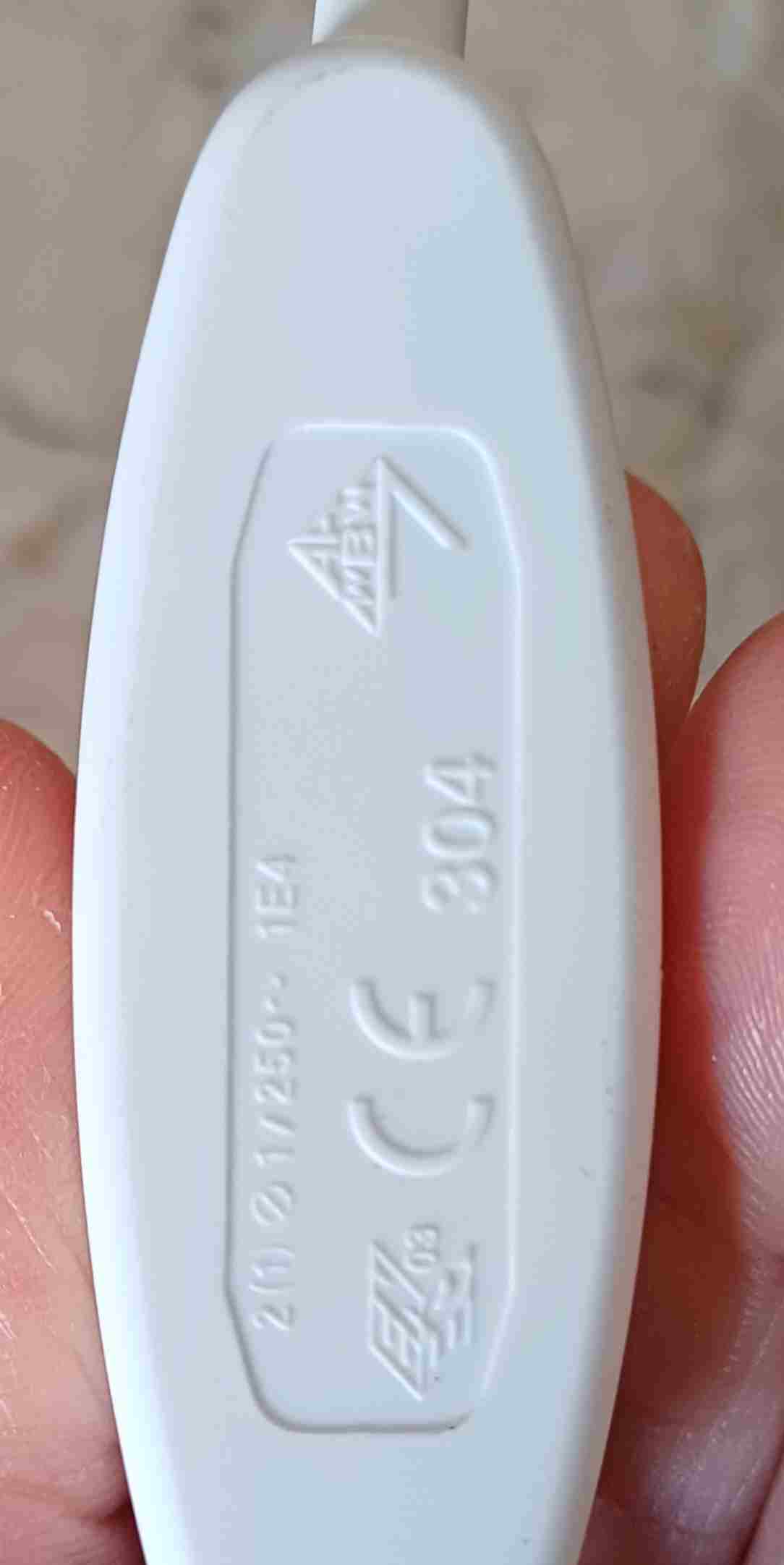

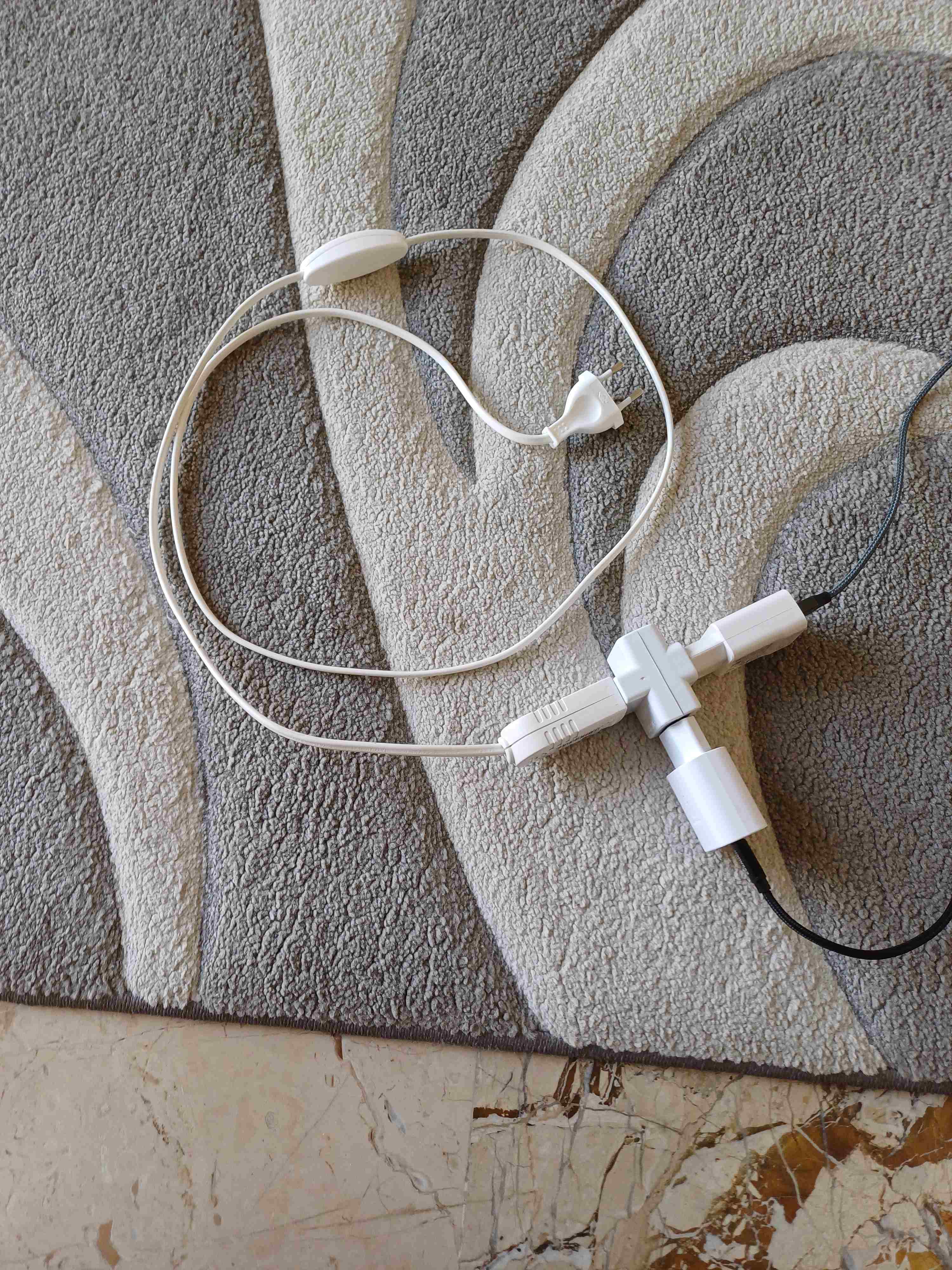

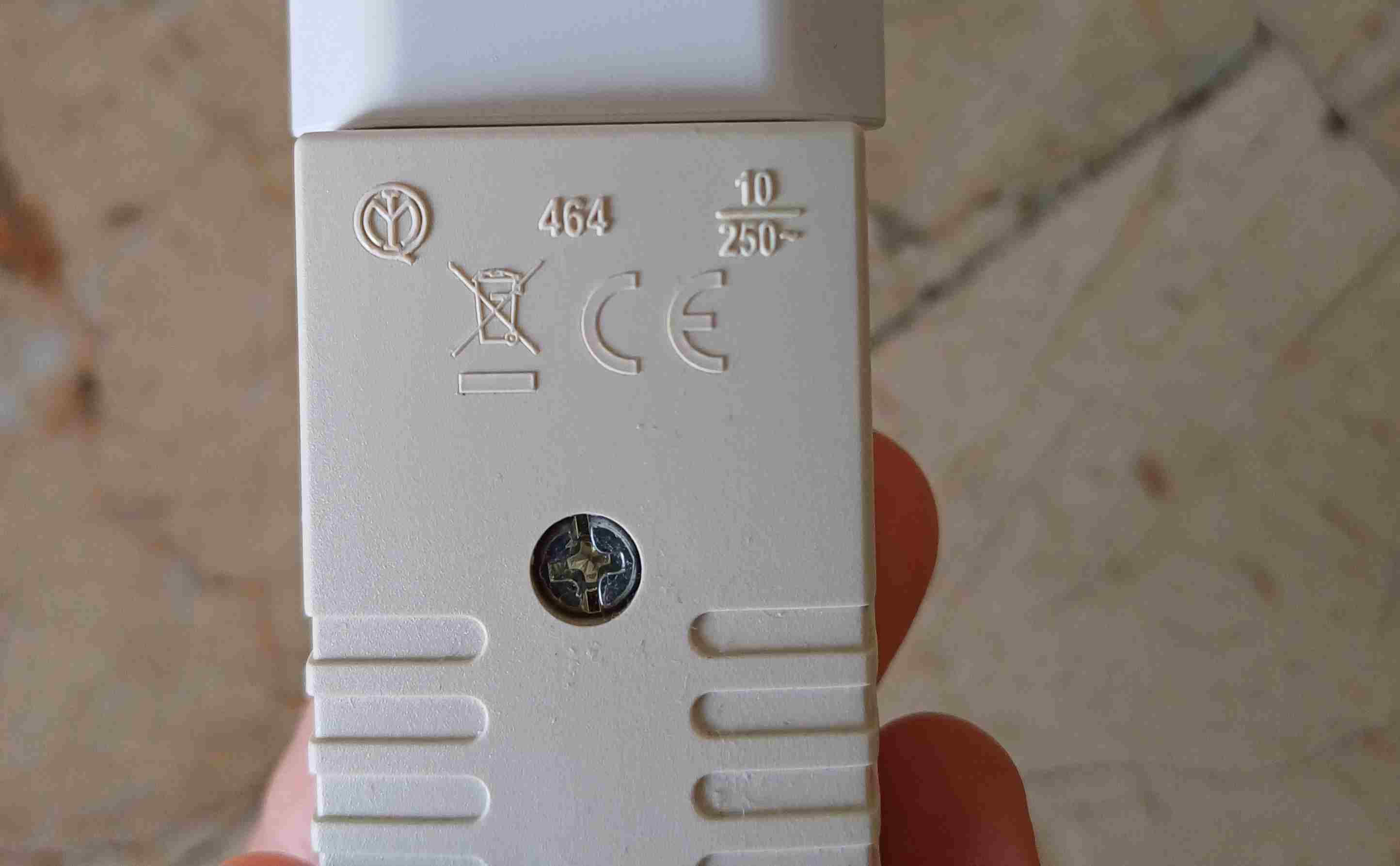

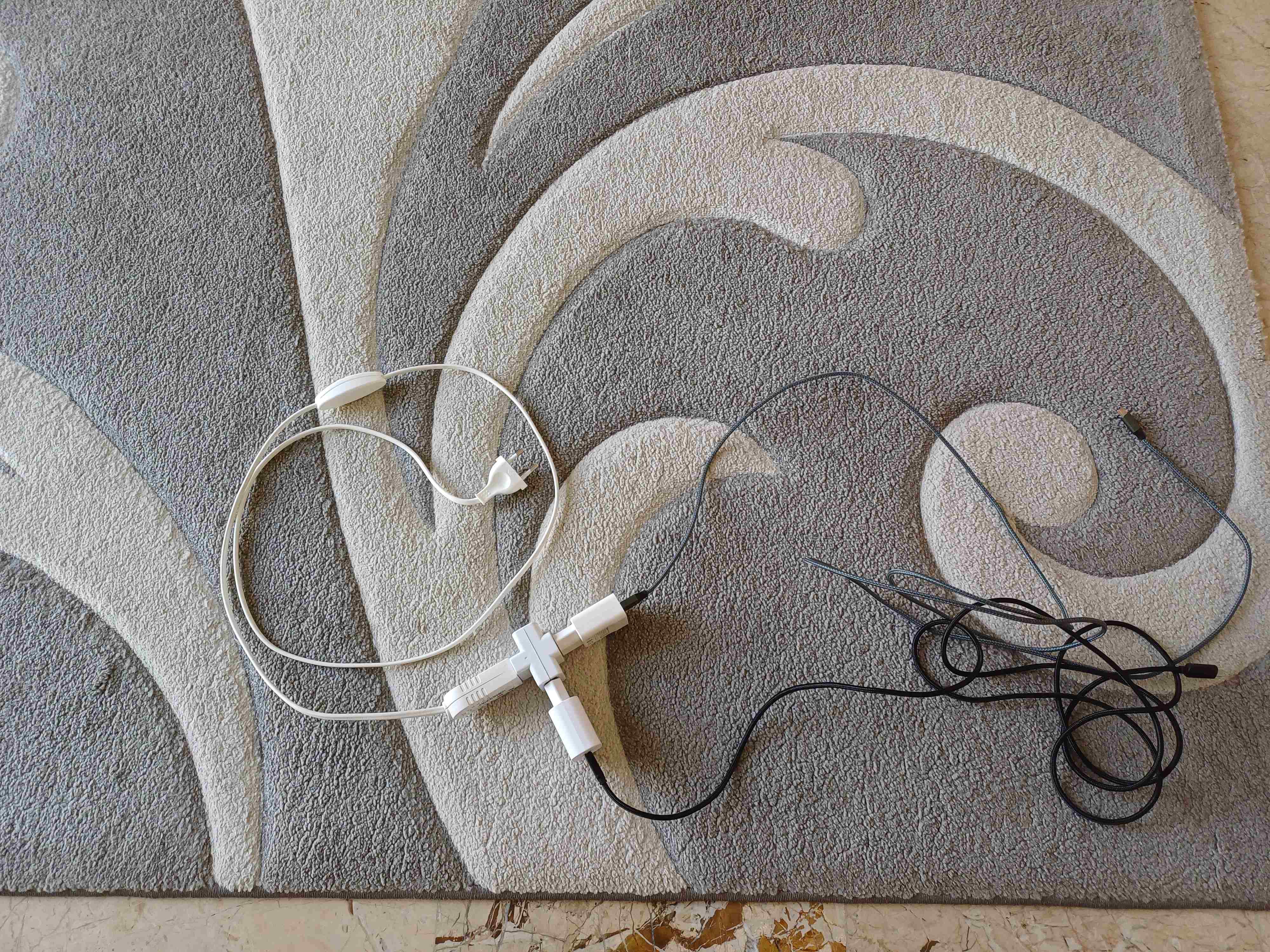

paolaok Inserito: 11 dicembre 2023 Segnala Share Inserito: 11 dicembre 2023 Buongiorno vorrei sapere se un filo con interruttore può reggere una spina con attaccati due caricatori per cellulari. Ovviamente chiedo se posso mettere in carica due cellulari contemporaneamente. Metto foto per capire meglio Link al commento Condividi su altri siti More sharing options...
reka Inserita: 11 dicembre 2023 Segnala Share Inserita: 11 dicembre 2023 beh i caricatori rapidi mi pare diano forse 2A, quel filo credo sia fatto per le lampade dovrebbe reggere.. giusto per curiosità potresti guardare se sulla spina c'è impresso qualche valore in Ampere o in Watt Link al commento Condividi su altri siti More sharing options...
paolaok Inserita: 11 dicembre 2023 Autore Segnala Share Inserita: 11 dicembre 2023 6 minuti fa, reka ha scritto: beh i caricatori rapidi mi pare diano forse 2A, quel filo credo sia fatto per le lampade dovrebbe reggere.. giusto per curiosità potresti guardare se sulla spina c'è impresso qualche valore in Ampere o in Watt Sulla spina che va nel muro non c'è nulla, ci sono scritte su interruttore e su dove attacco la spina con i caricatori. Ti metto foto. Comunque il cavo l ho preso all' obi. È questo https://www.obi-italia.it/interruttori-intermedi/obi-cavo-di-alimentazione-con-interruttore-e-spina-euro-bianco-2-m/p/4531984 Link al commento Condividi su altri siti More sharing options...
drn5 Inserita: 11 dicembre 2023 Segnala Share Inserita: 11 dicembre 2023 I carica cellulari in rapida tirano 30W.. lato 5V o lato 220V sempre 30W sono... Non credo proprio siano 60W a mettere in crisi quell interruttore che sembra provenire da una lampada.... Link al commento Condividi su altri siti More sharing options...
reka Inserita: 11 dicembre 2023 Segnala Share Inserita: 11 dicembre 2023 si infatti era più una curiosità su quel filo. è dichiarato 10A quindi ci si possono attaccare caricatori a mazzi 😀 Link al commento Condividi su altri siti More sharing options...
Michele V Inserita: 11 dicembre 2023 Segnala Share Inserita: 11 dicembre 2023 É dichiarata "10A" la presa che è stata montata alla fine della prolunga; il resto credo sia dichiarato 2.5A (l'interruttore forse anche meno). I caricatori non dovrebbero creare problemi (in genere assorbono meno di 1 Ampere), ma se la prolunga venisse usata per sbaglio per qualcosa di diverso rischierebbe seriamente di surriscaldarsi. Link al commento Condividi su altri siti More sharing options...
reka Inserita: 11 dicembre 2023 Segnala Share Inserita: 11 dicembre 2023 hai ragione, l'interruttore e il filo sono sicuramente da meno, certo per due caricatori non ci sono problemi comunque.. occhio a non attaccarci lampade ad incandescenza magari o peggio stufette Link al commento Condividi su altri siti More sharing options...
DavideDaSerra Inserita: 11 dicembre 2023 Segnala Share Inserita: 11 dicembre 2023 La spina è una "eurospina" pertanto è per tensioni fino a 250V e un massimo di 2,5A (massimo ≈ 600W). Link al commento Condividi su altri siti More sharing options...
paolaok Inserita: 11 dicembre 2023 Autore Segnala Share Inserita: 11 dicembre 2023 Si certo, nessuna stuffetta o phon per dire. ok per i due caricatori allora 😉 Link al commento Condividi su altri siti More sharing options...
