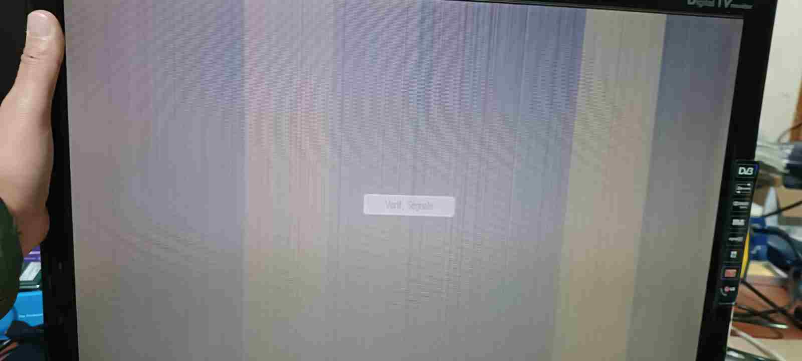

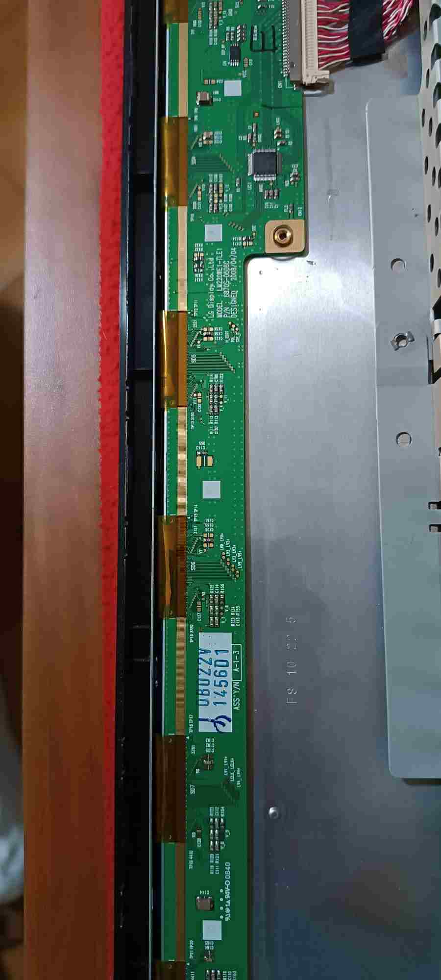

Michele1968sa Inserito: 11 dicembre 2023 Segnala Inserito: 11 dicembre 2023 Salve, TV Flatron M2294D all'inizio schermo bianco ho sostituito il fusibile 3,15A 32V dalla Tcon e tutto ok, la Tv ha funzionato per un'ora, di nuovo schermo bianco e fusibile saltato, quale potrebbe essere la causa che il fusibile salta ? Qualcuno mi può indicare dove trovare lo schema elettrico della Tcon Model: LM220WE1-TLE1 P/N : 6870S-0606C Grazie Michele
patatino59 Inserita: 11 dicembre 2023 Segnala Inserita: 11 dicembre 2023 Se salta all'accensione potrebbe non essere stato messo un fusibile ritardato. Se c'è effettivamente un sovraccarico dovresti avere qualcosa che scalda troppo.
Michele1968sa Inserita: 14 dicembre 2023 Autore Segnala Inserita: 14 dicembre 2023 Salve, è possibile qualche componente che si trova sulla tcon?
Michele1968sa Inserita: 14 dicembre 2023 Autore Segnala Inserita: 14 dicembre 2023 Ho sostituito di nuovo il fusibile e sembra per il momento tutto ok, ora si presenta il display con righe verticali (vedi figura) .. le righe verticali da quale componente dovrei verificare ? Grazie
