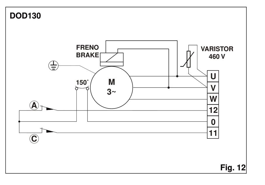

invi Inserito: 11 dicembre 2023 Segnala Inserito: 11 dicembre 2023 Salve, ho un vecchio motore elettrico trifase modello Ditec dod130 che vorrei utilizzare per azionare una saracinesca, il problema è che vorrei utilizzarlo con la normale 230V di casa, senza un inverter. Io non sono un grande esperto, ma cercando in rete ho trovato come collegare l'alimentazione, ora non riesco a capire come collegare i controlli: mi basta poter collegare una sola pulsantiera con un tasto per la salita e uno per la discesa, sapreste aiutarmi? in allegato metto lo schema elettrico del motore.
Ctec Inserita: 11 dicembre 2023 Segnala Inserita: 11 dicembre 2023 Non ce la fai, neppure con un condensatore per ricreare la terza fase. Il problema è che il freno è a 400V, per cui alimentandolo a 230V non ti si aprirebbe. Poi, da quanto è di potenza? Potresti far saltare il magnetotermico di casa/garage alla partenza, soprattutto in salita e con serranda. Temo che tu non lo possa usare. Ma sentiamo anche qualche persona più esperta.
invi Inserita: 11 dicembre 2023 Autore Segnala Inserita: 11 dicembre 2023 22 minutes ago, Ctec said: Poi, da quanto è di potenza? è da 450W
max.bocca Inserita: 11 dicembre 2023 Segnala Inserita: 11 dicembre 2023 Tuttalpiù si può mettere il condensatore ma devi mettere anche autotrasformatore o trasformatore che ti alza i 230 a 400V.
Livio Orsini Inserita: 12 dicembre 2023 Segnala Inserita: 12 dicembre 2023 12 ore fa, invi ha scritto: è da 450W Che alimentato tramite condensatore diventano si e no 250W, che probabilmente non ce la fanno a sollevare la serranda, anche se fosse dotato di una riduzione di velocità adeguata. Tra il costo dell'auto trasformatore e l'insicurezza sulla capacità di svolgere il lavoro, ti conviene acquistare un otoriduttore monofase appositamente adatto al sollevamento della tua serranda.
