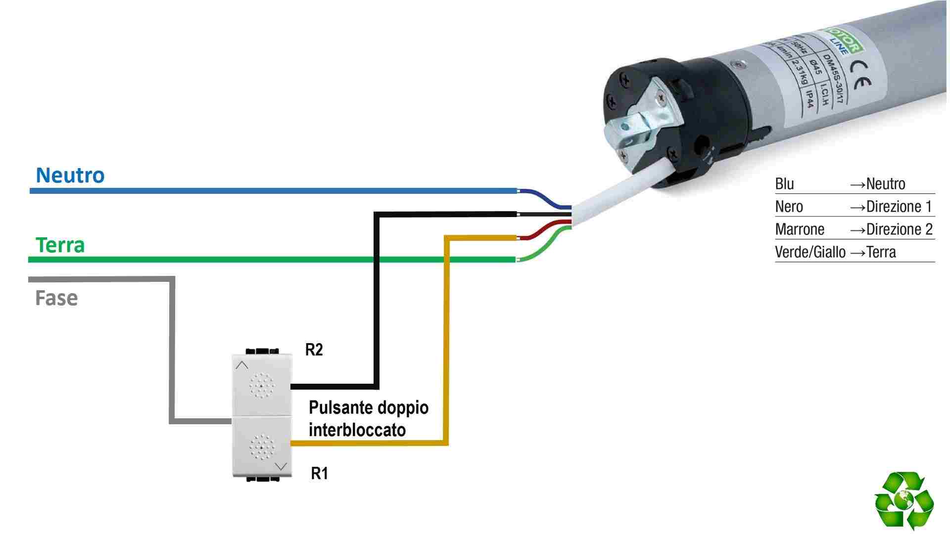

Antonio Marrocco Inserita: 7 gennaio 2024 Autore Segnala Inserita: 7 gennaio 2024 Il 05/01/2024 alle 22:41 , ROBY 73 ha scritto: E allora potrebbe essere proprio la scheda ricevente che da problemi, magari ha il contatto che rimane sempre chiuso. Fai qualche altra prova, poi vedi Expand Purtroppo causa maltempo non ho avuto modo di fare altre prove. La situazione è tornata come prima, si è ripresentato il difetto anche senza ricevente.
ROBY 73 Inserita: 7 gennaio 2024 Segnala Inserita: 7 gennaio 2024 Il 07/01/2024 alle 19:11 , Antonio Marrocco ha scritto: .......La situazione è tornata come prima, si è ripresentato il difetto anche senza ricevente. Expand E allora mi sa che è proprio ora di "mandare in pensione" la ZA2, poi vedi tu
Antonio Marrocco Inserita: 8 gennaio 2024 Autore Segnala Inserita: 8 gennaio 2024 Il 07/01/2024 alle 20:36 , ROBY 73 ha scritto: E allora mi sa che è proprio ora di "mandare in pensione" la ZA2, poi vedi tu Expand Molto probabilmente comprerò la scheda da te suggerita.
ROBY 73 Inserita: 8 gennaio 2024 Segnala Inserita: 8 gennaio 2024 Il 08/01/2024 alle 08:59 , Antonio Marrocco ha scritto: Molto probabilmente comprerò la scheda da te suggerita. Expand Ottimo. Quando ce l'hai in mano ti do un paio di suggerimenti
Antonio Marrocco Inserita: 9 gennaio 2024 Autore Segnala Inserita: 9 gennaio 2024 Il 08/01/2024 alle 22:47 , ROBY 73 ha scritto: Ottimo. Quando ce l'hai in mano ti do un paio di suggerimenti Expand Grazie Roby. Ho visto che in diversi siti il prezzo è nettamente differente, in alcuni anche il doppio rispetto a quello da te proposto. Eppure il modello è lo stesso. Devo solo verificare bene se effettivamente la ricevente è integrata, come da inserzione. Se cosi fosse compro anche un telecomando e dovrei essere ok. Un ultima cosa: il fatto che funzioni solo in chiusura può dipendere dalle fotocellule? io le ho comunque verificate ed al passaggio della mano le stesse si attivano.
ROBY 73 Inserita: 10 gennaio 2024 Segnala Inserita: 10 gennaio 2024 Il 09/01/2024 alle 08:49 , Antonio Marrocco ha scritto: Ho visto che in diversi siti il prezzo è nettamente differente, in alcuni anche il doppio rispetto a quello da te proposto. Eppure il modello è lo stesso......... Expand Eh, questi sono i "misteri del mercato". Comunque quella nel sito che ti ho indicato, di solito è senza ricevente e come ti ho già detto se vuoi può andar bene anche una AF43S della CAME con il relativo radiocomando TOP432EE. Il 09/01/2024 alle 08:49 , Antonio Marrocco ha scritto: Un ultima cosa: il fatto che funzioni solo in chiusura può dipendere dalle fotocellule? Expand No, al massimo è al contrario e cioè se le fotocellule non funzionano il cancello non si chiude, a meno che tu non abbia invertito i fili dei motori e allora fa la manovra contraria. Male che vada, bypassa tutto tramite i ponticelli e vedi se funziona
Antonio Marrocco Inserita: 19 febbraio 2024 Autore Segnala Inserita: 19 febbraio 2024 Il 09/01/2024 alle 23:00 , ROBY 73 ha scritto: No, al massimo è al contrario e cioè se le fotocellule non funzionano il cancello non si chiude, a meno che tu non abbia invertito i fili dei motori e allora fa la manovra contraria. Male che vada, bypassa tutto tramite i ponticelli e vedi se funziona Expand Buongiorno volevo scrivere un aggiornamento in merito. Dopo qualche giorno dal mio ultimo messaggio ho spruzzato all'interno delle fotocellule spray pulisci contatto ed il cancello ha ripreso ha funzionare regolarmente per un breve periodo per poi ripresentare il problema già noto. Dopo qualche giorno, senza che facessi nulla, è tornato a funzionare regolarmente e fino a stamattina, con temperature fino a 0 gradi, ha sempre funzionato regolarmente. Per il momento ho lasciato tutto cosi com'è. Quando smetterà di funzionare totalmente allora cambierò la scheda.
gb13301 Inserita: 19 febbraio 2024 Segnala Inserita: 19 febbraio 2024 Il 21/12/2023 alle 21:28 , ROBY 73 ha scritto: Ma, meccanicamente è tutto a posto? Non è che ci siano dei laschi sulle viti senza fine dei motori e/o delle ante talmente grandi che non ha mai un movimento regolare? Prova, anche se potrebbe cominciare a diventare "pericoloso" dare la forza massima ai motori, in caso si dovesse incastrare l'auto o peggio una persona in mezzo alle ante non le fermeresti mai, continuerebbero a spingere. Comunque, se è solo per fare delle prove e capire l'eventuale problema, potresti anche mettere il selettore sul 5. Un'altra prova che si potrebbe fare per capire se il problema possa essere meccanico o elettrico, è quella di provare i motori direttamente alla tensione di rete escludendo la centrale e vedere se ad esempio ci sono i giochi e laschi che ti accennavo prima. Quindi ti servirà un pulsante doppio come quelli per le tende e collegare i motori così: Potrebbe essere anche un semplice componente che si è deteriorato, magari una "saldatura fredda" che con il freddo più intenso cede ancora di più del normale, casomai smonta la scheda girala e vedi sul retro se c'è qualcosa di strano, casomai posta le foto del fronte e retro della scheda stessa che diamo un'occhiata. La "sostituta naturale" è la CAME 002ZA3P, ma ti consiglio vivamente l'universale NOLOGO START-S11CT che ha i cablaggi pressoché identici, il display per programmarla ed è molto più performante e per finire costa più o meno la metà dell'originale. Inoltre, è da capire che radiocomandi e scheda ricevente hai attualmente, perché potrebbero essere anche compatibili, ma devi farci vedere tutto e poi sapremo cosa fare Expand Buongiorno, scusatemi per lintromissione!! Anchio avrei una ZA2, tuttora funzione bene, ma non volendomi trovare imprerato seguo le vostre discussioni. Dove potrei trovare della ducumentaszione della " NOLOGO START-S11CT" ?? Cosi da acquistarla e potermi documentare per tempo e capire eventulemente cosa e come sostituirla. Grazie 1000 !!!
gb13301 Inserita: 19 febbraio 2024 Segnala Inserita: 19 febbraio 2024 Il 19/02/2024 alle 10:45 , Antonio Marrocco ha scritto: Buongiorno volevo scrivere un aggiornamento in merito. Dopo qualche giorno dal mio ultimo messaggio ho spruzzato all'interno delle fotocellule spray pulisci contatto ed il cancello ha ripreso ha funzionare regolarmente per un breve periodo per poi ripresentare il problema già noto. Dopo qualche giorno, senza che facessi nulla, è tornato a funzionare regolarmente e fino a stamattina, con temperature fino a 0 gradi, ha sempre funzionato regolarmente. Per il momento ho lasciato tutto cosi com'è. Quando smetterà di funzionare totalmente allora cambierò la scheda. Expand La mia avea il problema che: si apriva regolarmete, ma non si chiudeva col telecomando . Per non dover sostituire tutto ho ridotto il tempo di chiusura automatiuco. A distanza di mesi che funzionva cosi, mi son deciso di smontarla, verificando le saldature dal dietro della scheda ne ho trovato una di un condensatore che non era ben fatta. Sostituito il condensatore ed ora va alla grande. Incrocio le dita perche duri....😁
ROBY 73 Inserita: 20 febbraio 2024 Segnala Inserita: 20 febbraio 2024 Il 19/02/2024 alle 10:45 , Antonio Marrocco ha scritto: volevo scrivere un aggiornamento in merito. ........... Dopo qualche giorno, senza che facessi nulla, è tornato a funzionare regolarmente e fino a stamattina, con temperature fino a 0 gradi, ha sempre funzionato regolarmente. Per il momento ho lasciato tutto cosi com'è. Quando smetterà di funzionare totalmente allora cambierò la scheda. Expand Ok come vuoi e speriamo che continui così allora, male che vada siamo qui, ciao. ---------------------------------------------------------------- Ciao gb13301 Il 19/02/2024 alle 11:25 , gb13301 ha scritto: Buongiorno, scusatemi per lintromissione!!.......... Expand Attenzione che se ti serve aiuto, devi aprire una nuova discussione, non puoi accodarti a questa o altre, anche se l'argomento è lo stesso
gb13301 Inserita: 20 febbraio 2024 Segnala Inserita: 20 febbraio 2024 Il 19/02/2024 alle 23:11 , ROBY 73 ha scritto: Ok come vuoi e speriamo che continui così allora, male che vada siamo qui, ciao. ---------------------------------------------------------------- Ciao gb13301 Attenzione che se ti serve aiuto, devi aprire una nuova discussione, non puoi accodarti a questa o altre, anche se l'argomento è lo stesso Expand Se ho infranto qualche regola mi scuso... Se lho fatto è stato in buona fede.... Cercerò largomento sul forum, qualora non trovassi nulla apriro una nuova discussione. Grazie Roby73
Maurizio Colombi Inserita: 20 febbraio 2024 Segnala Inserita: 20 febbraio 2024 Il 20/02/2024 alle 11:20 , gb13301 ha scritto: apriro una nuova discussione. Expand È sicuramente meglio.
Antonio Marrocco Inserita: 21 febbraio 2024 Autore Segnala Inserita: 21 febbraio 2024 Il 19/02/2024 alle 11:29 , gb13301 ha scritto: La mia avea il problema che: si apriva regolarmete, ma non si chiudeva col telecomando . Per non dover sostituire tutto ho ridotto il tempo di chiusura automatiuco. A distanza di mesi che funzionva cosi, mi son deciso di smontarla, verificando le saldature dal dietro della scheda ne ho trovato una di un condensatore che non era ben fatta. Sostituito il condensatore ed ora va alla grande. Expand Io è da qualche hanno che ho il tuo stesso problema. Ho smontato la scheda ma non ho trovato saldature da rifare. Mi sapresti dire quale condensatore della scheda ti dava problemi? Il 19/02/2024 alle 11:25 , gb13301 ha scritto: Buongiorno, scusatemi per lintromissione!! Anchio avrei una ZA2, tuttora funzione bene, ma non volendomi trovare imprerato seguo le vostre discussioni. Dove potrei trovare della ducumentaszione della " NOLOGO START-S11CT" ?? Cosi da acquistarla e potermi documentare per tempo e capire eventulemente cosa e come sostituirla. Grazie 1000 !!! Expand https://www.poin.it/images/stories/Nologo/START-S11CT_290319_VXX03_IT.pdf questo è il manuale della scheda in questione.
gb13301 Inserita: 21 febbraio 2024 Segnala Inserita: 21 febbraio 2024 Il 21/02/2024 alle 09:32 , Antonio Marrocco ha scritto: Io è da qualche hanno che ho il tuo stesso problema. Ho smontato la scheda ma non ho trovato saldature da rifare. Mi sapresti dire quale condensatore della scheda ti dava problemi? https://www.poin.it/images/stories/Nologo/START-S11CT_290319_VXX03_IT.pdf questo è il manuale della scheda in questione. Expand Ti dico, io per non saper niente ho fatto molte foto, stampate ed archiaviate, rimosso tutti i rele, i condesatori, ecc ecc e ripristinati con tutti componenti nuovi. Adesso ne avrei unatra da ripristuinare a cui ho gia rimosso tutti i componenenti... quando avro tempo la sistemerò. Mi dispiace non averti potuto aiutare.
Antonio Marrocco Inserita: 2 dicembre 2024 Autore Segnala Inserita: 2 dicembre 2024 Buon pomeriggio a tutti. E' passato un po di tempo dal mio ultimo messaggio. Volevo fare un aggiornamento in merito al problea del mio cancello: Puntualmente con il calare della temperature si è ripresentato il problema ma prima di effettuare il cambio scheda ho trovato questa soluzione che mi risolve il problema. Praticamente appurato che quando si presenta il difetto il cancello, da chiuso va in chiusura e non in apertura, passando la mano tra le due fotocellule poste ai pali del cancello lo stesso si apre. Poi si chiude tranquillamente con la chiusura automanica. Per il momento sto risolvendo cosi quanto non apre.
ROBY 73 Inserita: 2 dicembre 2024 Segnala Inserita: 2 dicembre 2024 Ciao e ben ritrovato Antonio Marrocco, Il 02/12/2024 alle 13:25 , Antonio Marrocco ha scritto: .........Praticamente appurato che quando si presenta il difetto il cancello, da chiuso va in chiusura e non in apertura, passando la mano tra le due fotocellule poste ai pali del cancello lo stesso si apre. Poi si chiude tranquillamente con la chiusura automanica. Expand Sinceramente, purtroppo non me lo so spiegare, non so cosa dirti 😒🤔
Antonio Marrocco Inserita: 3 dicembre 2024 Autore Segnala Inserita: 3 dicembre 2024 Il 02/12/2024 alle 21:57 , ROBY 73 ha scritto: Ciao e ben ritrovato Antonio Marrocco, Sinceramente, purtroppo non me lo so spiegare, non so cosa dirti 😒🤔 Expand I misteri dell'elettronica. Ieri mattina con 1 grado ho dovuto attuare l'escamotage fotocellule per aprire. Stamattina, stessa temperatura, si è aperto tranquillamente.
ROBY 73 Inserita: 4 dicembre 2024 Segnala Inserita: 4 dicembre 2024 Il 03/12/2024 alle 11:47 , Antonio Marrocco ha scritto: I misteri dell'elettronica........ Expand Probabilmente c'è qualche saldatura da ripassare sulla scheda, oppure qualche componente che va in crash quando la temperatura si abbassa
