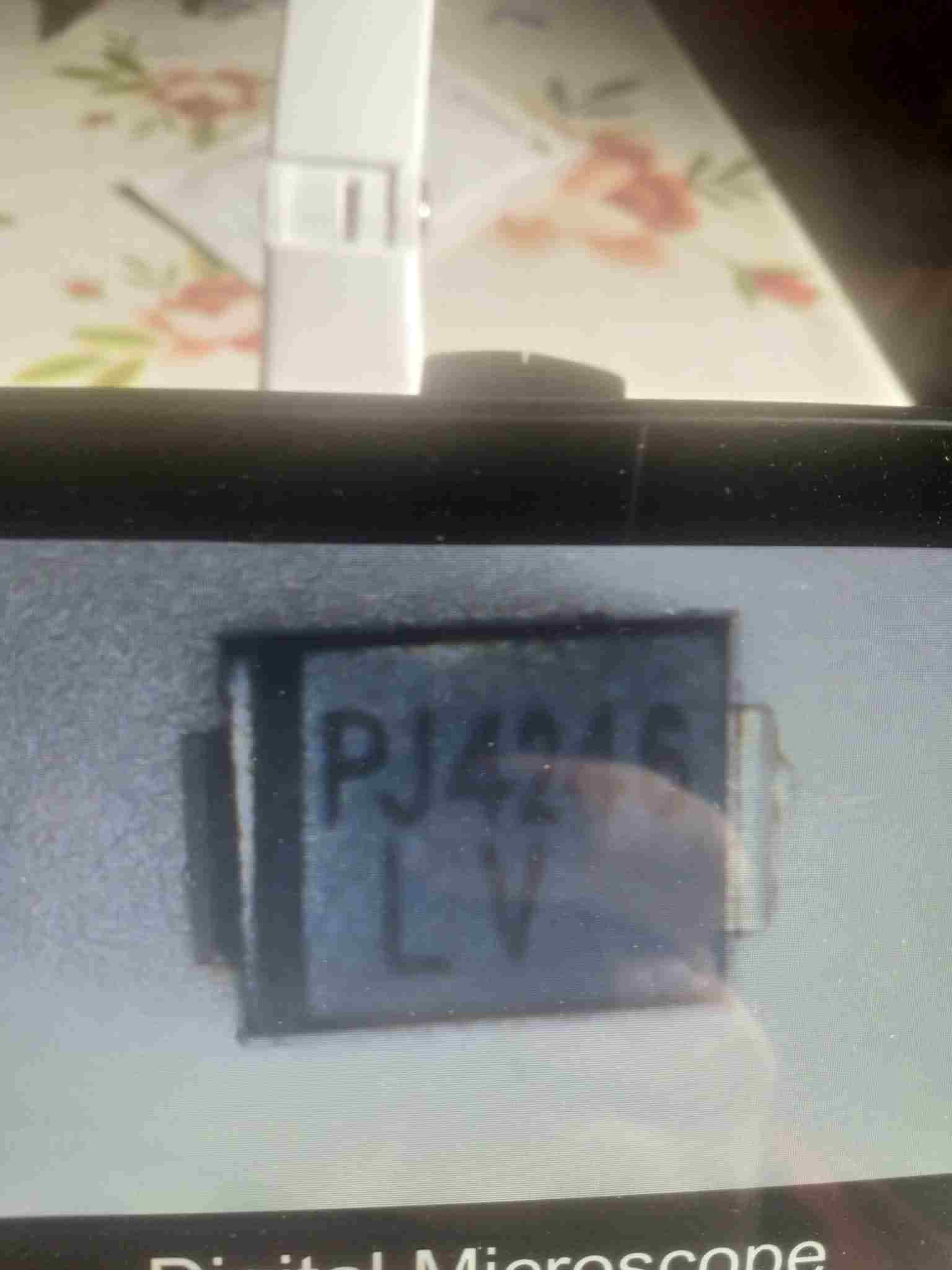

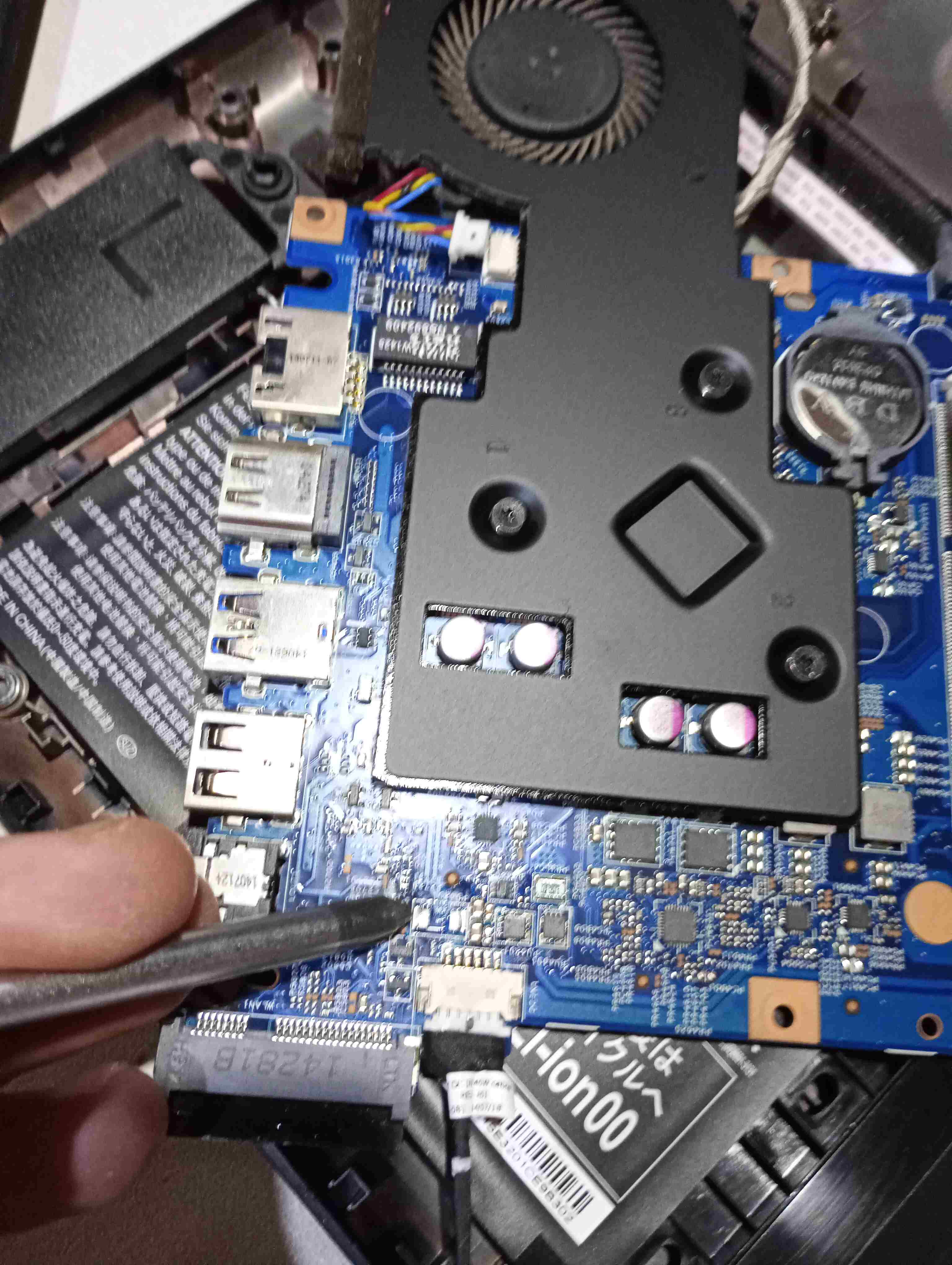

renzo75 Inserito: 12 dicembre 2023 Segnala Inserito: 12 dicembre 2023 Salve ragazzi, ho questo PC che presentava un corto circuito netto all' ingresso del caricatore, ho aperto e smontato la scheda madre ed ho trovato un diodo in corto netto, la sua sigla è PJ4246LV la sua posizione è la seguente PD4201
Dumah Brazorf Inserita: 12 dicembre 2023 Segnala Inserita: 12 dicembre 2023 Sembra un diodo TVS, protegge da inversione di polarità o tensione eccessiva in ingresso. Il pc dovrebbe funzionare ora no? Non è protetto però.
renzo75 Inserita: 12 dicembre 2023 Autore Segnala Inserita: 12 dicembre 2023 Si il pc si accende ma non mi va di rischiare Si il pc si accende ma non mi va di rischiare Cosa ci posso mettere?
Dumah Brazorf Inserita: 12 dicembre 2023 Segnala Inserita: 12 dicembre 2023 (modificato) Cerca un diodo tvs smd unidirezionale con marcatura LV. Dovrebbe essere da 20V. Modificato: 12 dicembre 2023 da Dumah Brazorf
renzo75 Inserita: 13 dicembre 2023 Autore Segnala Inserita: 13 dicembre 2023 Sono tutti uguali quelli con marcatura LV?
