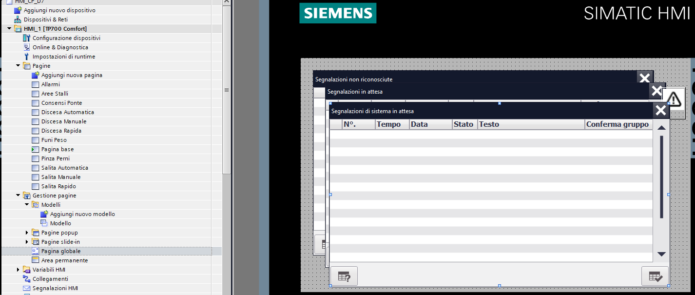

TP KTP700BASIC controllo pagina allarmi e storico
Buongiorno, come evitare il popup della pagina all'accadere dell'evento impostato e conservare il tastino che segnala numero ed evento accaduto o in corso? non riesco a trovare i punti di impostazione.
Forse ti intendi i POPUP che trovi sulla "Pagina globale"
Salve Marki90, si mi partono sulla pagina principale ogni volta che c'è un evento, come faccio ad eliminare il popup?
Modificato: da UR65
Salve Marki90, si mi partono sulla pagina principale ogni volta che c'è un evento, come faccio ad eliminare il popup?
Puoi cancellare le 3 finestre e sul Triangolo nella sezione "Eventi" devi cancellare le proprietà!
Pare che sia il settaggio del pulsante indicatore di allarme
Grazie Marki90, si ho visto, grazie 1000
Modificato: da UR65
