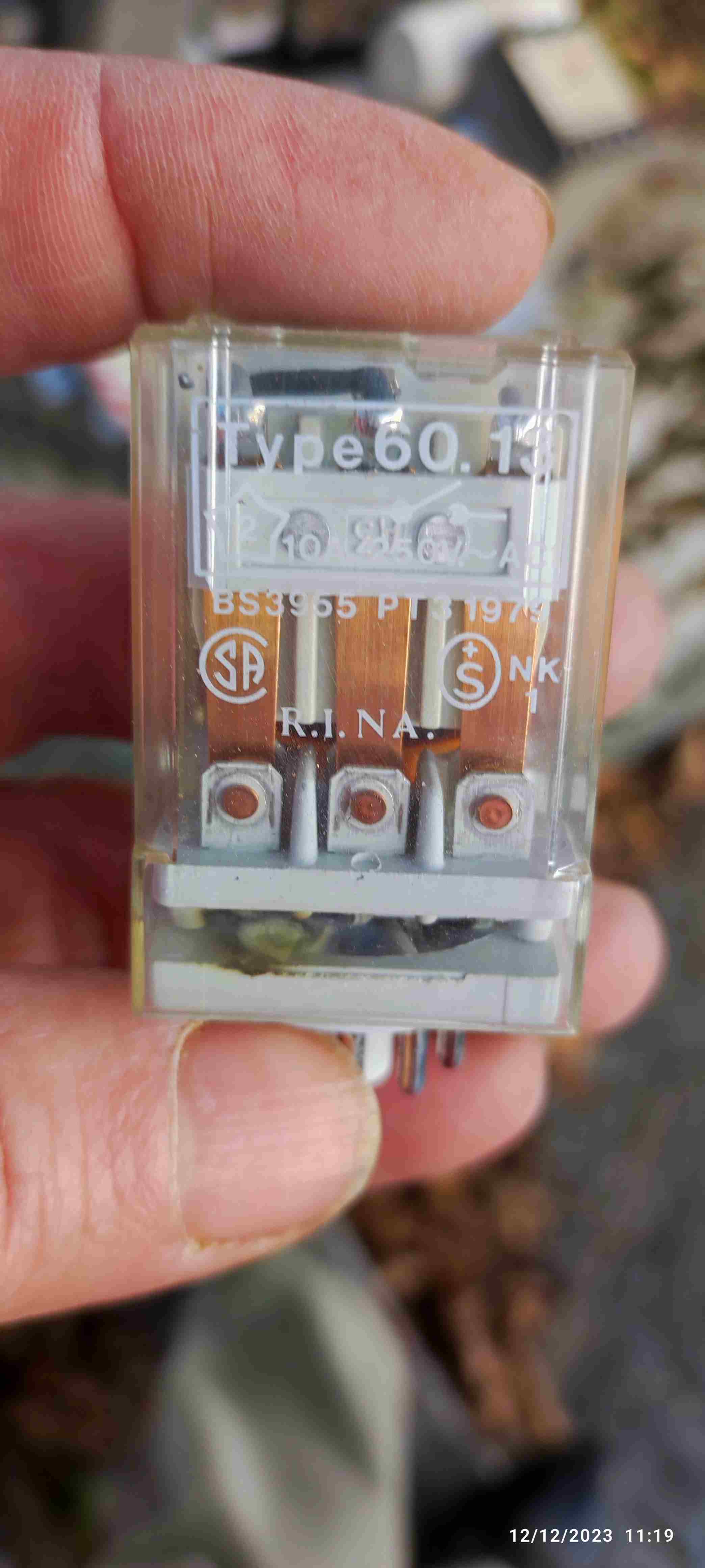

sostituzione relè
Buongiorno dovrei sostituire un relè R.I.N.A. TYPE 60.13 10A 250V AC BS3955 PT31979 montato su scheda apertura cancello.
Ho difficolta a reperirne uno identico.
Avrei trovato in sostituzione: Finder 60.13.8.230.00.40 Rele' undecal 10a -250v Bobina 230vac.
Può andar bene?  in ipotesi negativa c'è qualche altra marca/modello?
Grazie a tutti.
Maurizio.
E' un comunissimo relè undecal , che rispetta appunto , la piedinatura degli undici pin , 3 contatti in scambio  ( 9 )  + 2 bobina
4 ore fa, mausil ha scritto:
Avrei trovato in sostituzione: Finder 60.13.8.230.00.40 Rele' undecal 10a -250v Bobina 230vac.
si certamente     60.13 è la serie  8  la variante bobina in corrente alterna  230 la tensione bobina    alcuni codici finder variano in base al fatto di avere una spia luminosa o il possibile blocco dei contatti o il semplice tastino
sei sicuro del 230 giusto ?  è scritto a lato , e la bobina deve essere di colore arancione , non blu
4 ore fa, mausil ha scritto:
R.I.N.A
elettricamente a te non cambia , buole solo dire che quel tipo di relè è omologatro RINA  registro navale
4 ore fa, mausil ha scritto:
BS3955
idem  omologazione a norme britanniche, non preoccuparti
Ha anche il marchio CSA ecc.
La tensione è stampata sulla bobine arancione/blu
