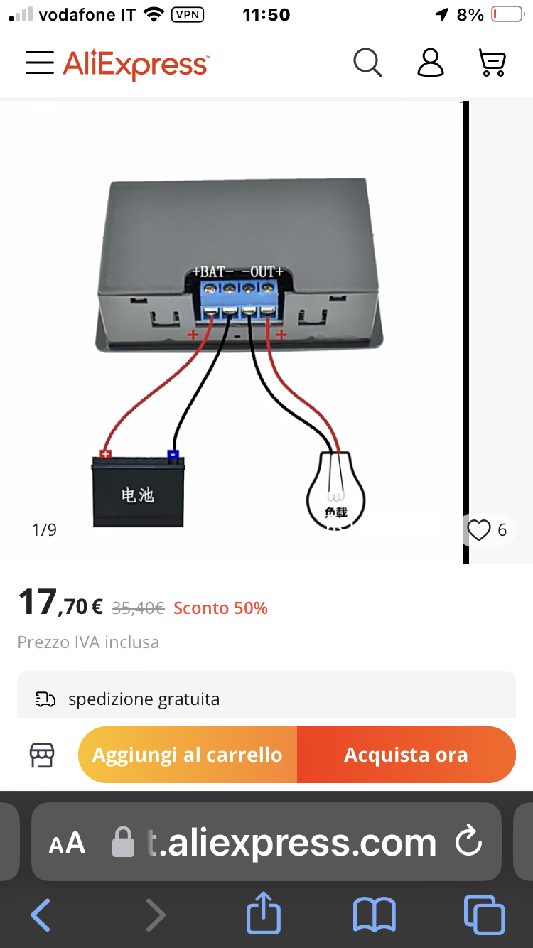

Fili sconosciuti in un rele di minima tensione
Alessio Menditto
https://www.robotics.org.za/YX-X0001-1
ciao ragazzi, qualcuno mi sa dire a cosa servono i due fili rosso e nero e dove li devo attaccare (anche se suppongo al + e - della batteria, ma perché ?) che escono da questo controllore?
Grazie infinite
secondo me serve a comandare una spia d'allarme
S2 Over-voltage Setting (load start)
Alessio Menditto
Grazie Reka meno male me l’hai detto stavo già per dargli i 12 volt !
Quel controllore serve a staccare il carico dalla batteria sotto una certa tensione quando la batteria si scarica, solitamente 10,7V
e ridà continuità al carico quando la batteria raggiunge la tensione di carica che dovrebbe essere almeno 12,3 V.
Alessio Menditto
Sì sì sto facendo l’impianto per il mio camper e l’ho ordinato per quello, solo che non capivo a che servivano i due fili che escono, oltretutto sono molto sottili sarà come detto da Reka comandano una luce spia.
8 minuti fa, Alessio Menditto ha scritto:
molto sottili sarà come detto da Reka comandano una luce spia.
Puoi anche comandare un relè.
Alessio Menditto
Pensavo di comandarlo con le due uscite che in foto sono la lampada, ovviamente facendo tutto il circuito, infatti sarà il rele da 200A a staccare il cavo dei servizi che possono scaricare la batteria (come già successo)
