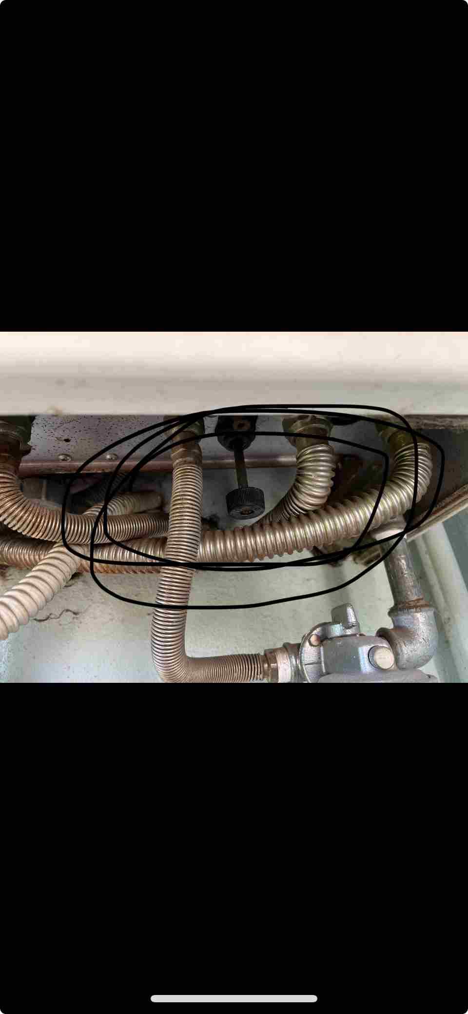

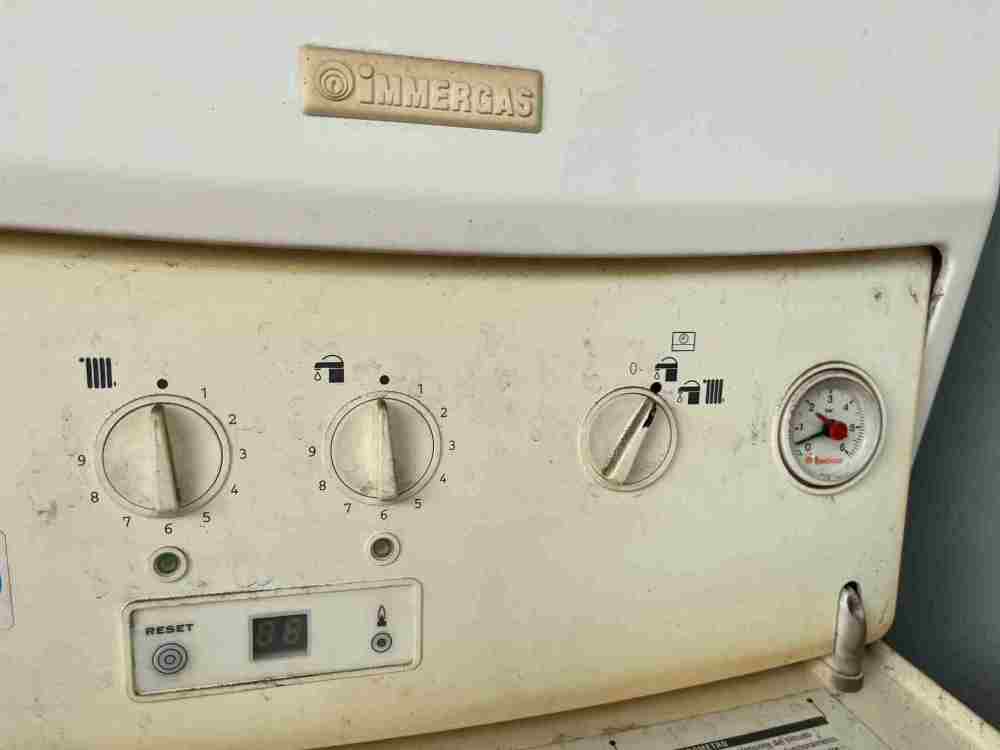

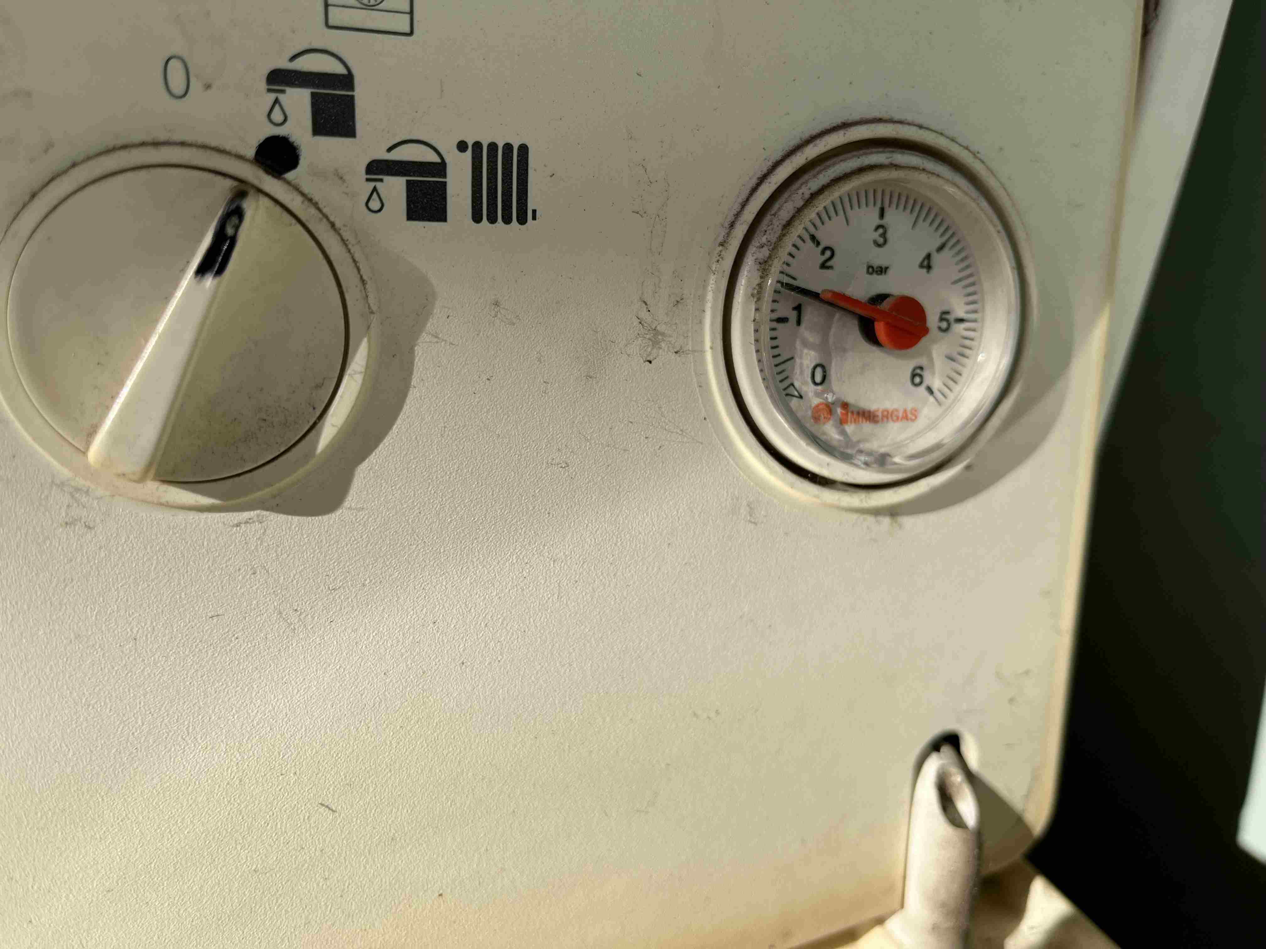

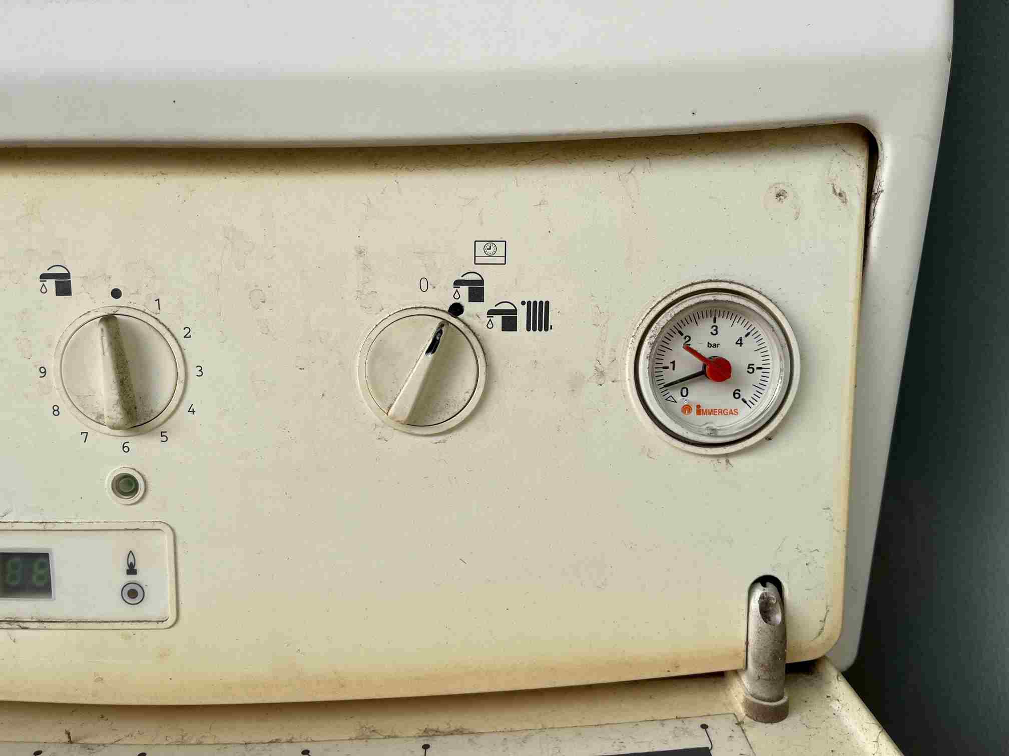

Edoardo 007 Inserito: 14 dicembre 2023 Segnala Inserito: 14 dicembre 2023 Buongiorno, la zia di mia moglie, ha questa caldaia, oggi sono andato a controllare se è tutto (è anziana e ha 86 anni) e ho notato che la pressione dell'acqua è molto sotto l'uno (bar), dite di alzarla a 1 bar? Grazie.
reka Inserita: 14 dicembre 2023 Segnala Inserita: 14 dicembre 2023 ma era accesa? comunque sì io l'alzerei un po' di solito si tengono a 1,2/1,5
Edoardo 007 Inserita: 14 dicembre 2023 Autore Segnala Inserita: 14 dicembre 2023 Si si accesa, ci mancherebbe, con acqua del radiante su 38 gradi e 20,7 gradi in casa con pavimento bello caldo, sono andato apposta a controllare che ci fosse bel caldo poverina. Ma la pressione in questo caso dove influisce?
reka Inserita: 14 dicembre 2023 Segnala Inserita: 14 dicembre 2023 secondo me non ci sono problemi visto che funziona, ma la vedo proprio al limite e non vorrei che se cala un minimo ancora le va in blocco. c'è anche la possibilità che sia sballato il pressostato però
Stefano Dalmo Inserita: 14 dicembre 2023 Segnala Inserita: 14 dicembre 2023 Alza la pressione a 1, 5 , se l’impianto è in funzione
Edoardo 007 Inserita: 14 dicembre 2023 Autore Segnala Inserita: 14 dicembre 2023 Grazie ragazzi, si fa dalla rotellina sotto giusto? Domani faccio la foto...
Edoardo 007 Inserita: 15 dicembre 2023 Autore Segnala Inserita: 15 dicembre 2023 Ecco la foto… devo aprire questo volantino?
Stefano Dalmo Inserita: 15 dicembre 2023 Segnala Inserita: 15 dicembre 2023 Apri , piano piano , raggiunta la pressione , richiudi
Edoardo 007 Inserita: 15 dicembre 2023 Autore Segnala Inserita: 15 dicembre 2023 Ho provato ad aprirla ma non sale, ho anche provato ad aprirla e lasciarla aperta 1 secondo ma non sale. Dici che è il manometro o devo lasciarlo aperto più di qualche secondo?
Stefano Dalmo Inserita: 15 dicembre 2023 Segnala Inserita: 15 dicembre 2023 Ma come un secondo ! devi aprire tutto il rubinetto e aspettare che la pressione salga ,
Edoardo 007 Inserita: 15 dicembre 2023 Autore Segnala Inserita: 15 dicembre 2023 Eh ma non ero sicuro e l'ho chiuso dopo poco nel caso non stesse funzionando il manometro e mi andava in troppa pressione, mi spiego? Domani provo a svitare il volantino e lasciarlo aperto per 10 secondi, se non aumenta vuol dire che è andato il manometro. Grazie Stefano
reka Inserita: 15 dicembre 2023 Segnala Inserita: 15 dicembre 2023 è un rubinetto, quando lo apri a un certo punto lo dovresti sentire se entra acqua.. se la lancetta non si alza subito è perchè effettivamente manca acqua, dopo un po' comincia ad alzarsi la pressione. anche se lasci aperto non è che si alza all'infinito la pressione, al massimo arriva a pari di quella in arrivo. comunque un secondo è poco
Edoardo 007 Inserita: 16 dicembre 2023 Autore Segnala Inserita: 16 dicembre 2023 Grazie a entrambi, ci sono riuscito…
