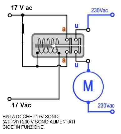

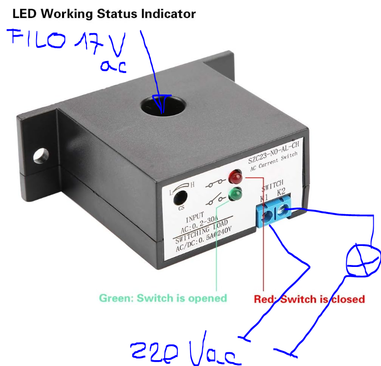

presariog Inserito: 14 dicembre 2023 Segnala Inserito: 14 dicembre 2023 buongiorno vorrei sapere se c'è un relè che quando si attiva il circuito da 17 Vac attiva una lampada da 220Vac. se il circuito da 17 Vac rimane attivo anche la lampada deve rimanere attiva senza bruciare nulla. nel circuito da 17 Vac passano normalmente 500W che alimentano altra lampada ecco lo schema semplificato.
Livio Orsini Inserita: 14 dicembre 2023 Segnala Inserita: 14 dicembre 2023 Ci sono relè che possono essere eccitati con tensioni comprese tra 12Vac a 230Vac, basta cercarli nel catalogo Finder, ad esempio. Il relè è progettato e costruito per poter essere alimentato per un tempo indefinito senza soffrirne. Nel mondo stanno lavorando forse milioni di relè con bobina sempre alimentata h24 7 su 7. Piuttosto i contatti devo essere dimensionati in AC3 per la corrente di targa del motore. Se invece comandi una lampada da 500W, qualsiasi contato che sopporti una corrente >=3A è adatto.
presariog Inserita: 14 dicembre 2023 Autore Segnala Inserita: 14 dicembre 2023 grazie mi metto subito alla ricerca nel frattempo avevo trovato un altro metodo che allego quale sarà il più adatto?
presariog Inserita: 14 dicembre 2023 Autore Segnala Inserita: 14 dicembre 2023 Purtroppo relè che lavorano con la tensione della bobina a 17 Vac non ne trovo mi sapete dare delle sigle/dritte?
max.bocca Inserita: 14 dicembre 2023 Segnala Inserita: 14 dicembre 2023 Non è chiaro il testo, poi lo schema postato è ancora meno. Il carico da 500W non è sul 230V????
NovellinoXX Inserita: 14 dicembre 2023 Segnala Inserita: 14 dicembre 2023 A che servono i contatti a-a ?
Livio Orsini Inserita: 15 dicembre 2023 Segnala Inserita: 15 dicembre 2023 13 ore fa, presariog ha scritto: Purtroppo relè che lavorano con la tensione della bobina a 17 Vac non ne trovo mi sapete dare delle sigle/dritte? Se non riesci a trovare un relè con tensione universale fai quello che si faceva un rempo: metti in serie un resistore alla bobina di un relè da 12Vac. Con la legge di ohm ti calcoli il valore del resistore: R = 5V / Ir. Dove Ir è la corrente assorbita dalla bobina del relè e 5V è la differenza tra la tensione di alimentazione e quella di lavoro della bobina. Poi determini la potenza da dissipare con P = 5 * Ir; se, ad esempio, Ir fosse 50mA (0,05A) avresti R=5/0,05 = 100 ohm P = 5 * 0,05 = 0,25W,ovvero 1/4 di wat; usi un resistore da 100 ohm 1 W e quello diventa si e no tiepido anche dopo qualche ora di lavoro.
presariog Inserita: 15 dicembre 2023 Autore Segnala Inserita: 15 dicembre 2023 20 ore fa, max.bocca ha scritto: Non è chiaro il testo, poi lo schema postato è ancora meno. Il carico da 500W non è sul 230V???? SU ENTRAMBE C'è UN CARICO DA 500W CIRCA
presariog Inserita: 15 dicembre 2023 Autore Segnala Inserita: 15 dicembre 2023 7 ore fa, Livio Orsini ha scritto: Se non riesci a trovare un relè con tensione universale fai quello che si faceva un rempo: metti in serie un resistore alla bobina di un relè da 12Vac. Con la legge di ohm ti calcoli il valore del resistore: R = 5V / Ir. Dove Ir è la corrente assorbita dalla bobina del relè e 5V è la differenza tra la tensione di alimentazione e quella di lavoro della bobina. Poi determini la potenza da dissipare con P = 5 * Ir; se, ad esempio, Ir fosse 50mA (0,05A) avresti R=5/0,05 = 100 ohm P = 5 * 0,05 = 0,25W,ovvero 1/4 di wat; usi un resistore da 100 ohm 1 W e quello diventa si e no tiepido anche dopo qualche ora di lavoro. SI AVEVO PRESO IN CONSIDERAZIONE ANCHE QUESTA POSSIBILITA' MA PREFERIVO UTILIZZARE UN COMPONENTE DEDICATO. MI POTRESTI DARE DELLE SIGLE PER QUESTI RELè A TENSIONE UNIVERSALI (SCRIVO MAIUSCOLO PERCHE' VEDO MEGLIO).
presariog Inserita: 15 dicembre 2023 Autore Segnala Inserita: 15 dicembre 2023 20 ore fa, presariog ha scritto: Purtroppo relè che lavorano con la tensione della bobina a 17 Vac non ne trovo mi sapete dare delle sigle/dritte? 18 ore fa, NovellinoXX ha scritto: A che servono i contatti a-a ? IGNORALI ERANO NELLO SCHEMA CHE HO COPIATO . 17 VOLT BOBINA E 220 VOLT CARICO TUTTO CORRENTE ALTERNATA TUTTO DI CIRCA 500WATT
Alessio Menditto Inserita: 15 dicembre 2023 Segnala Inserita: 15 dicembre 2023 20 minuti fa, presariog ha scritto: SCRIVO MAIUSCOLO PERCHE' VEDO MEGLIO). ☹️
Livio Orsini Inserita: 15 dicembre 2023 Segnala Inserita: 15 dicembre 2023 1 ora fa, presariog ha scritto: (SCRIVO MAIUSCOLO PERCHE' VEDO MEGLIO) Se è una questione di occhi, o di acchiali😀, puoi sempre usare l'opzione dimensione, in alto c'è il pulsante "Di..." con cui puoi scegliere la dimensione. Non scrivere in maiuscolo, perchè equivale a strillare, ed molto scortese nei confronti degli altri partecipanti. Se insisti costringerai i moderatori ad adottare provvedimenti sanzionatori, antipatici a chi li riceve, ma anche a chi li deve adottare.
presariog Inserita: 15 dicembre 2023 Autore Segnala Inserita: 15 dicembre 2023 51 minuti fa, Livio Orsini ha scritto: Se è una questione di occhi, o di acchiali😀, puoi sempre usare l'opzione dimensione, in alto c'è il pulsante "Di..." con cui puoi scegliere la dimensione. Non scrivere in maiuscolo, perchè equivale a strillare, ed molto scortese nei confronti degli altri partecipanti. Se insisti costringerai i moderatori ad adottare provvedimenti sanzionatori, antipatici a chi li riceve, ma anche a chi li deve adottare. ok per questo avevo precisato!
presariog Inserita: 18 dicembre 2023 Autore Segnala Inserita: 18 dicembre 2023 Il 14/12/2023 alle 15:57 , presariog ha scritto: grazie mi metto subito alla ricerca nel frattempo avevo trovato un altro metodo che allego quale sarà il più adatto? avete esperienza nell'uso di questo tipo di interruttore?
rubio2002it Inserita: 18 dicembre 2023 Segnala Inserita: 18 dicembre 2023 Ciao l’ho trovato su Amazzonica non ha problemi di tensione, infatti controlla la corrente se supera un valore chiude il contatto
ivano65 Inserita: 18 dicembre 2023 Segnala Inserita: 18 dicembre 2023 il contatto in uscita puo' SOLO pilotare rele' con corrente della bobina massima di 0.5A . con carichi dirette durerebbe ben poco
