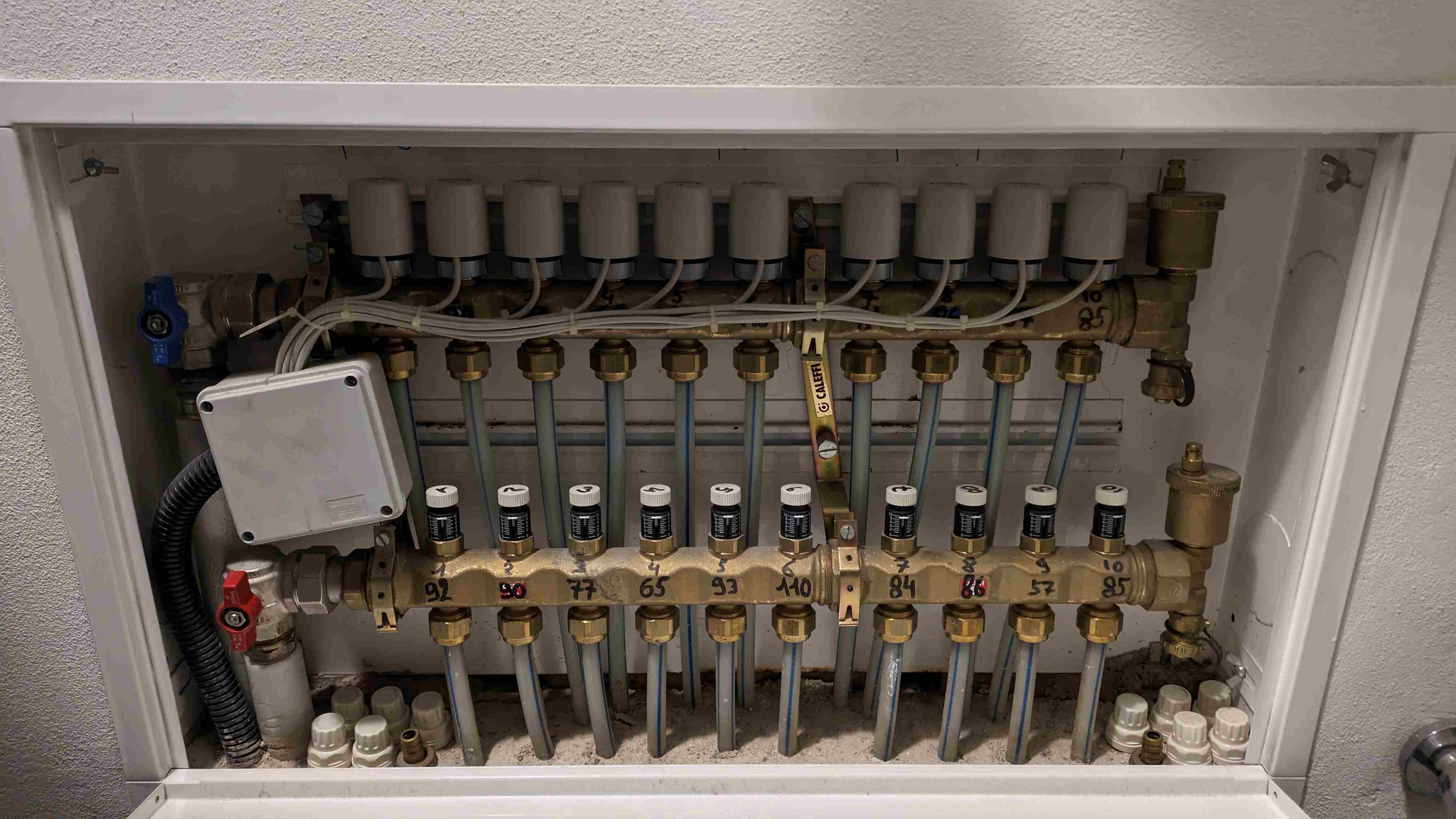

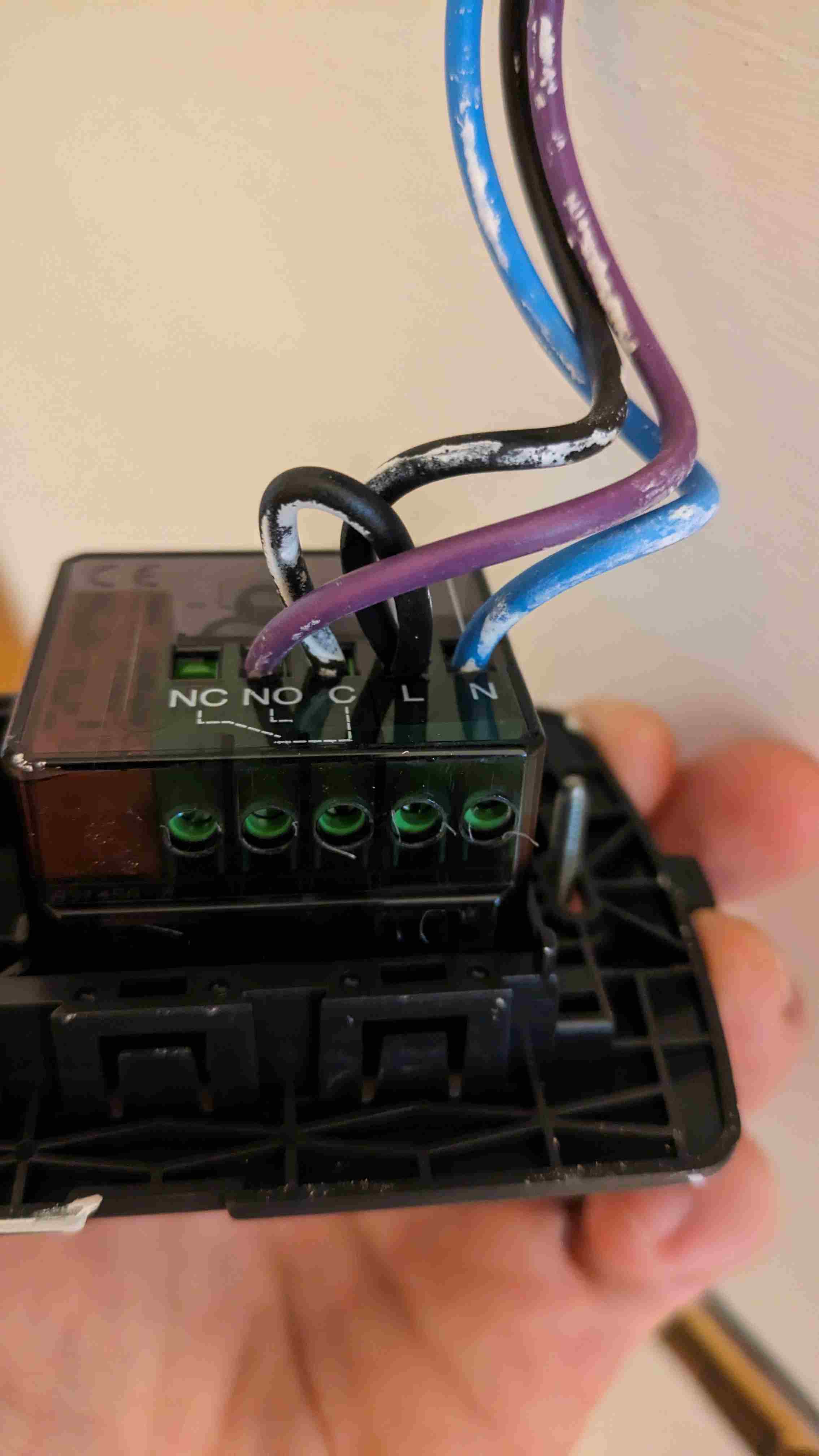

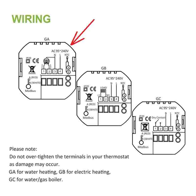

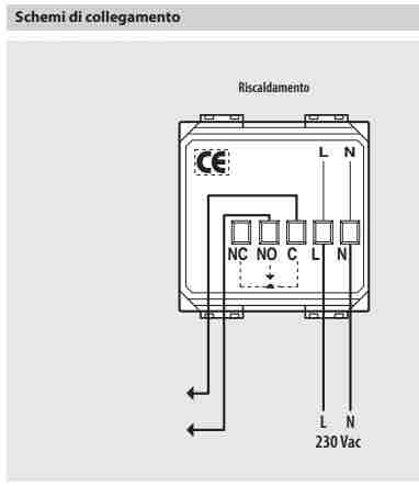

fox983 Inserito: 15 dicembre 2023 Segnala Share Inserito: 15 dicembre 2023 Ciao a tutti! Ho un impianto di riscaldamento a pavimento e da qualche tempo ho 2 termostati che hanno dei problemi di funzionamento. Avendone 4, ho deciso di sostituirli tutti con termostati più evoluti. Ho però un dubbio sul collegamento da fare. Vi spiego brevemente la situazione: Termostati da sostituire: BTICINO L4441 Termostati acquistati: BHT8000-GA Collegamento attuale su BTICINO Ho scelto di acquistare la versione "GA" perché immagino (magari datemi conferma) di dover comandare delle valvola di zona con tensione di rete elettrica dato il collegamento attuale. La mia domanda: è giusto collegare i nuovi termostati con neutro su 4, fase su 3 che fa da comune, e valvola NO su 2? Oppure dovrei rispettare lo schema fase su 4, neutro su 3 che fa da comune, e valvola NO su 2? In questo caso immagino non funzioni visto come sono collegati adesso. Oppure avrei dovuto acquistare la versione "GC" con contatto pulito (questo non penso ma non si sa mai)? Se qualcuno di voi potesse darmi una dritta... Grazie a chi vorrà farlo 🙂 Link al commento Condividi su altri siti More sharing options...
reka Inserita: 15 dicembre 2023 Segnala Share Inserita: 15 dicembre 2023 probabilmente era meglio il GB e lo collegavi pari pari a quello attuale perchè ha un contato sicuramente robusto. quello che hai preso può andare ma devi verificare il circuito nel complesso.,. quanto ti sono durati i bticino? verifica i dati del contatto di quello che hai preso intanto Link al commento Condividi su altri siti More sharing options...
fox983 Inserita: 16 dicembre 2023 Autore Segnala Share Inserita: 16 dicembre 2023 "GB" dicono sia per il riscaldamento elettrico a pavimento. I BTCINO sono durati una quindicina di anni. Cosa dovrei verificare nello specifico del mio impianto o che dati del contatto del nuovo? Se mi spieghi cerco di farlo. Se collegassi come ho scritto nel precedente post? Grazie Link al commento Condividi su altri siti More sharing options...
reka Inserita: 17 dicembre 2023 Segnala Share Inserita: 17 dicembre 2023 il vecchio portava la fase attraverso il contatto (si capisce dal ponticello) per usare questi secondo me non puoi invertire L con N in ingresso perchè potrebbe creare problemi alla sua elettronica quindi devi provare se funziona così, al massimo devi invertire L e N nelle teste se necessario. quindi verifica sui manuali delle valvole se è possibile interrompere il neutro e avere la fase diretta. il problema di questo tipo è il ponte interno su N. gli altri due tipi erano meglio mi sa, dovresti vedere sui fogli allegati se vengono riportati i dati elettrici del contatto Link al commento Condividi su altri siti More sharing options...
elettromega Inserita: 17 dicembre 2023 Segnala Share Inserita: 17 dicembre 2023 Ciao , il tipo GA da fase su 1 apertura fino a temperatura raggiunta poi stacca e da fase su 2 chiusura e serve per valvole col doppio comando , il contatto è da 5 A Il tipo GB da fase su 1 e neutro su 2 e toglie o mette direttamente alimentazione .Il tipo BC ha lo scambio pulito. Secondo me potrebbero andare tutti e tre , basta provarlo prima di installarlo . Pezzo di cavo e una spina volante e vedi se ti arriva la fase su apertura se sei sotto temperatura . Link al commento Condividi su altri siti More sharing options...
fox983 Inserita: 23 dicembre 2023 Autore Segnala Share Inserita: 23 dicembre 2023 Ok, ho controllato prima col tester. Nel mio caso alla fine li ho sostituiti tutti collegando fase su 4, neutro su 3 e valvola NO su 2. Piccola nota (negativa) a chi fosse interessato all'acquisto di questo modello di termostato (BHT-8000): si sente un sibilo/ronzio che non termina neanche spegnendoli. Grazie a tutti e buone feste! 🎅 Link al commento Condividi su altri siti More sharing options...
fox983 Inserita: 24 dicembre 2023 Autore Segnala Share Inserita: 24 dicembre 2023 Forse ho trovato il modo per eliminare il sibilo, ho provato impostando al minimo la luminosità dei diplay e per ora sembra essere sparito... Link al commento Condividi su altri siti More sharing options...
