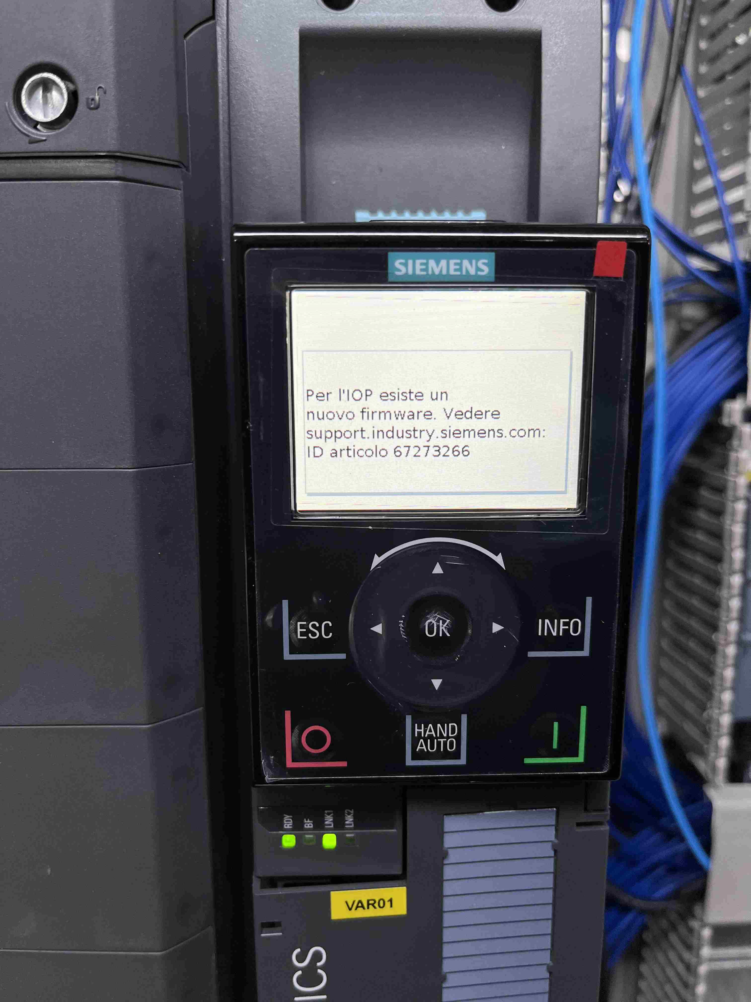

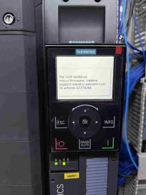

Firmware IOP-2 G120X
Buongiorno
su un G120X all’accensione viene mostrato un messaggio di avviso di disponibilità nuovo firmware.
ho aggiornato il pannello all’ultima che ho trovato 2.7 SP1 ma il messaggio permane.
non riesco neppure ad escluderlo, quindi all’accensione rimane visualizzato fino a conferma col tasto OK.
Qualcuno sa come risolvere?
