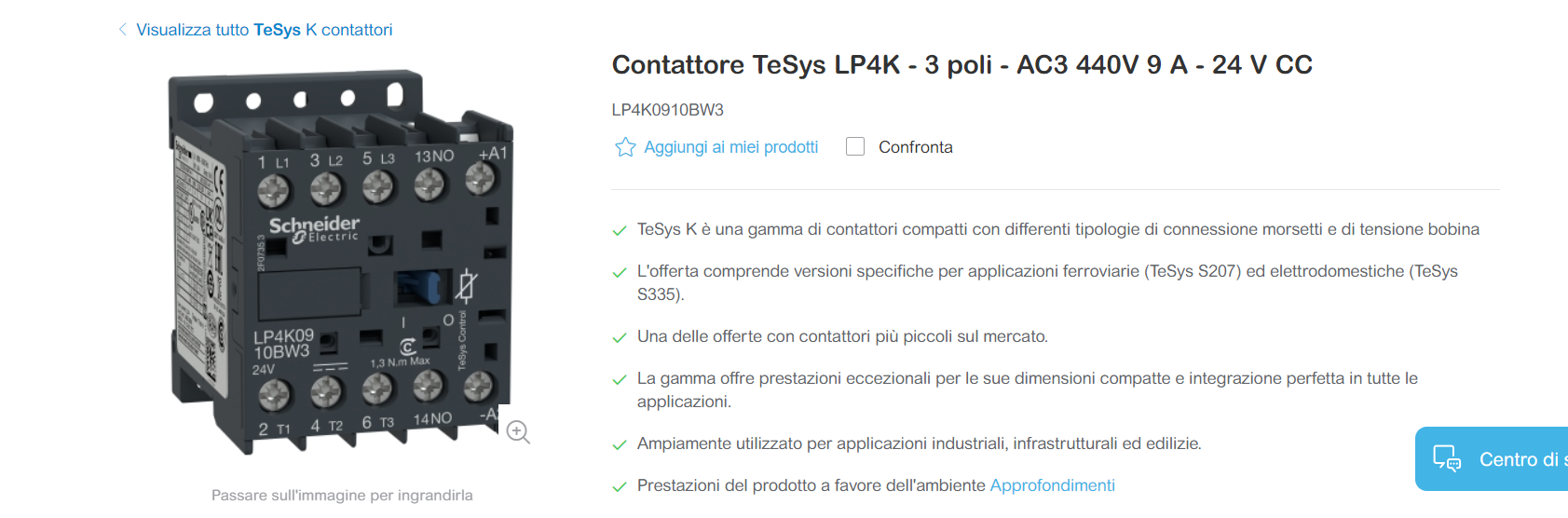

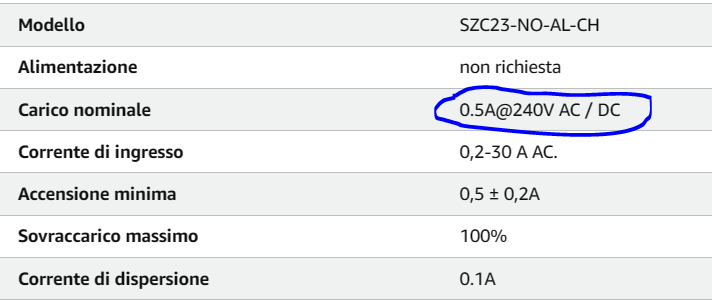

cosa significa 0.5@240V AC/DC
Di cosa si tratta?... L ho trovato online questa cineseria... Comunque 0.5A 240V è la portata del contatto che ha k1k2 o non so come lo chiama!
Modificato: da mrgianfranco
E' il carico del contatto ? con max 0.5 A e 220V sia AC che DC?  posso accendere una lampada da 750W?
mentre sulla bobina da 0.2 a 30 A  AC alternata ?
non capisco cosa significa
sembra essere un rele' di soglia. oltretutto ha un potenziometro per regolare tale soglia. quindi NON HA NIENTE A CHE VEDERE   con un rele' per accendere una lampada o altro.
3 ore fa, presariog ha scritto:
posso accendere una lampada da 750W?
Penso che quel componente non serva per quello che hai in mente tu!....in base a quanta corrente passa nel cavo (che farai passare dentro quella scatoletta) 0.2-30A regoli tu...il contatto si attiva ...per capire meglio immagina di aver una linea prese per la quale vuoi non andare oltre i 5A di prelievo....imposti quel relè a 5A (non si sa come visto non ha riferimenti) una volta superata la soglia il contatto si attiva e li puoi collegarci una bobina di sgancio che apra l'interruttore, un relè che gestisca una lampadina spia...non so ...una lampadina da 750w diretta non la regge ...ma è un applicazione strana la tua!!..
Poi per la @ cosa questa significhi...va chiesto al cinese
3 ore fa, presariog ha scritto:
non capisco cosa significa @
Si usava per indicare un valore "tipico" , riferito alle caratteristiche elettriche
4 ore fa, presariog ha scritto:
posso accendere una lampada da 750W?
Assolutamente no! come ti è stato detto puoi pilotare solo bobine di relè o al massimo una lampada ad incandescenza da 100W, io non supereri comunque i 60W.
4 ore fa, presariog ha scritto:
con max 0.5 A e 220V sia AC che DC?
No solo alternata.
1 ora fa, mrgianfranco ha scritto:
Poi per la @ cosa questa significhi...va chiesto al cinese
In inglese @ è l'abbreviazione della preposizione "at" ("a" in italiano), quindi "0.5A@240V" significa proprio "0.5 Ampere a 240 Volt".
2 ore fa, Livio Orsini ha scritto:
Assolutamente no! come ti è stato detto puoi pilotare solo bobine di relè o al massimo una lampada ad incandescenza da 100W, io non supereri comunque i 60W.
No solo alternata.
OK grazie mille
3 ore fa, mrgianfranco ha scritto:
Penso che quel componente non serva per quello che hai in mente tu!....in base a quanta corrente passa nel cavo (che farai passare dentro quella scatoletta) 0.2-30A regoli tu...il contatto si attiva ...per capire meglio immagina di aver una linea prese per la quale vuoi non andare oltre i 5A di prelievo....imposti quel relè a 5A (non si sa come visto non ha riferimenti) una volta superata la soglia il contatto si attiva e li puoi collegarci una bobina di sgancio che apra l'interruttore, un relè che gestisca una lampadina spia...non so ...una lampadina da 750w diretta non la regge ...ma è un applicazione strana la tua!!..
Poi per la @ cosa questa significhi...va chiesto al cinese
ci sarà qualcosa di simile non cinese?
1 ora fa, Michele V ha scritto:
In inglese @ è l'abbreviazione della preposizione "at" ("a" in italiano), quindi "0.5A@240V" significa proprio "0.5 Ampere a 240 Volt".
ok grazie mille
Riassumendo,
1) Posso usarlo per pilotare un relè visto che un relè che lavora a 17V AC alternata non c'è ! unico limite che la corrente di ingresso sia compresa tra 0.5 A e 30 A max.
2) Nel foro deve passare un solo filo (sarà indifferente far passare la fase o il neutro?)
3) Il relè deve attivarsi con una corrente di bobina 0.5 A 240V
4) devo trovare un relè che sopporti 1500/2000W in 220V AC alternata (avete una sigla da consigliarmi)
5) sarà affidabile questo dispositivo ?
6) troverò un dispositivo simile non cinese?
ma sta lampada da 750W con che comando la devi accendere?
10 minuti fa, presariog ha scritto:
Posso usarlo per pilotare un relè visto che un relè che lavora a 17V AC alternata non c'è
Si puoi farlo. Scegli un relè con bobina in alternata 230V e corrente <=60mA, praticamente tutti i relè rispondono a questi requisiti e tutti questi relè sono in grado di pilotare carichi resistivi di potenza paria 750W alla tensione di 230Vac nominali.
13 minuti fa, presariog ha scritto:
devo trovare un relè che sopporti 1500/2000W in 220V AC alternata (avete una sigla da consigliarmi)
Ma il carico è resistivo o induttivo oppure capacitivo?
Perchè 2kW a 230V su carico resistivo lo possono pilotare quasi tutti i relè.
15 minuti fa, presariog ha scritto:
Il relè deve attivarsi con una corrente di bobina 0.5 A 240V
No, essendo la bobina un carico induttivo la corrente deve ridursi; io non supereri i 100mA con quel contatto.
allora per capirci ho una lampada da 500W a 17 V AC alternata quando la accendo per motivi che non mi dilungo deve accendermi un'altra lampada che lavora a 220Volt AC alternata da 1500/2000W
poi stanno accese tutte e due le lampade, potrebbero rimenere accese anche 4/5 ore
quando spengo la 17 V AC si spegne tutto
scusate...ma una domanda
@presariog ,  nella tuo circuito della lampada a 17 Vac scorrono circa 30 A  corretto ?
piccolo fusibile di protezione, 1 A , ponte diodi , condensatore elettrolitico , ed ottieni 24 Vdc ( scarsi , ma ci sta )
Prendi un teleruttore a 24 Vdc  ( prodotto commerciale ), che se anche allo spunto assorbe molto,  non ti darà problemi sul circuito a 17  Vac  , e piloti il tuo carico a 2000 W a 230 V
19 ore fa, luigi69 ha scritto:
scusate...ma una domanda
@presariog ,  nella tuo circuito della lampada a 17 Vac scorrono circa 30 A  corretto ?
piccolo fusibile di protezione, 1 A , ponte diodi , condensatore elettrolitico , ed ottieni 24 Vdc ( scarsi , ma ci sta )
Prendi un teleruttore a 24 Vdc  ( prodotto commerciale ), che se anche allo spunto assorbe molto,  non ti darà problemi sul circuito a 17  Vac  , e piloti il tuo carico a 2000 W a 230 V
alla fine farò così per non  fare cose "in casa da me" raddrizzatore di corrente a 12 Vdc  che sopporta 30A e poi il relè. Mi sai dare un codice di questo benedetto relè ? Omron o altro facile acquisto?
1 ora fa, presariog ha scritto:
addrizzatore di corrente a 12 Vdc
a 24 , giusto ?   da 17 ,   raddrizzi e stabilizzi con condensatore ,   moltiplichi per 1,41          17*1,41 = 23,97 volt in DC
Dato che parliamo di 2000 W , io metterei un piccolo teleruttore
Esempio , con bobina 24 Vdc , il Telemecanique  serie LC1 D12 BD      chi conosce a memoria  Omron potrà suggerirti un codice Omron
oppure le serie mini , piu piccoli,, che se il carico è puramente resistivo ( lampada) vanno bene
20 ore fa, Livio Orsini ha scritto:
Si puoi farlo. Scegli un relè con bobina in alternata 230V e corrente <=60mA, praticamente tutti i relè rispondono a questi requisiti e tutti questi relè sono in grado di pilotare carichi resistivi di potenza paria 750W alla tensione di 230Vac nominali.
Ma il carico è resistivo o induttivo oppure capacitivo?
Perchè 2kW a 230V su carico resistivo lo possono pilotare quasi tutti i relè.
No, essendo la bobina un carico induttivo la corrente deve ridursi; io non supereri i 100mA con quel contatto.
ok grazie mille
14 ore fa, luigi69 ha scritto:
a 24 , giusto ?   da 17 ,   raddrizzi e stabilizzi con condensatore ,   moltiplichi per 1,41          17*1,41 = 23,97 volt in DC
Dato che parliamo di 2000 W , io metterei un piccolo teleruttore
Esempio , con bobina 24 Vdc , il Telemecanique  serie LC1 D12 BD      chi conosce a memoria  Omron potrà suggerirti un codice Omron
oppure le serie mini , piu piccoli,, che se il carico è puramente resistivo ( lampada) vanno bene
ok grazie mille
18 ore fa, presariog ha scritto:
allora per capirci ho una lampada da 500W a 17 V AC alternata quando la accendo per motivi che non mi dilungo deve accendermi un'altra lampada che lavora a 220Volt AC alternata da 1500/2000W
poi stanno accese tutte e due le lampade, potrebbero rimenere accese anche 4/5 ore
quando spengo la 17 V AC si spegne tutto
Scusa ma semplicemente sulla tua accensione (puoi farla 230v) ci metti direttamente un contattore che andrà ad alimentare con un contatto la lampada 17VAC(o se esiste un trasformatore alimenti quello) e con un altro contatto quella a 230V ...alla fine quello devi fare accendere insieme e spegnere insieme
Modificato: da mrgianfranco
3 ore fa, mrgianfranco ha scritto:
Scusa ma semplicemente sulla tua accensione (puoi farla 230v) ci metti direttamente un contattore che andrà ad alimentare con un contatto la lampada 17VAC(o se esiste un trasformatore alimenti quello) e con un altro contatto quella a 230V ...alla fine quello devi fare accendere insieme e spegnere insieme
si è quello che vorrei fare ma quali parti elettriche devo utilizzare ? quali codici di prodotto devo utilizzare?
Come contattore andrebbe bene questo:
https://www.amazon.it/Legrand-LEG412501-Contattore-domestico-silenzioso/dp/B008B788OE/ref=pd_sbs_d_sccl_3_2/257-4362464-1522266?pd_rd_w=pkYIP&content-id=amzn1.sym.27802479-1929-4933-824a-0b9d19995b35&pf_rd_p=27802479-1929-4933-824a-0b9d19995b35&pf_rd_r=Q2887KFQSNWT9T28BZVB&pd_rd_wg=8sthG&pd_rd_r=a057b031-3072-4e6b-99ee-896b3ca147bf&pd_rd_i=B008B788OE&psc=1
Poi non sò se vuoi realizzare un quadretto dedicato e per comandare il contattore usare come interruttore un selettore da pannello o un classico interruttore a "frutto"...poco ci hai descritto ma poco cambia..
se la tua lampada 17VAC ha trasformatore alimenterei tutto a 230 volt dal contattore
3 ore fa, mrgianfranco ha scritto:
Come contattore andrebbe bene questo:
https://www.amazon.it/Legrand-LEG412501-Contattore-domestico-silenzioso/dp/B008B788OE/ref=pd_sbs_d_sccl_3_2/257-4362464-1522266?pd_rd_w=pkYIP&content-id=amzn1.sym.27802479-1929-4933-824a-0b9d19995b35&pf_rd_p=27802479-1929-4933-824a-0b9d19995b35&pf_rd_r=Q2887KFQSNWT9T28BZVB&pd_rd_wg=8sthG&pd_rd_r=a057b031-3072-4e6b-99ee-896b3ca147bf&pd_rd_i=B008B788OE&psc=1
Poi non sò se vuoi realizzare un quadretto dedicato e per comandare il contattore usare come interruttore un selettore da pannello o un classico interruttore a "frutto"...poco ci hai descritto ma poco cambia..
se la tua lampada 17VAC ha trasformatore alimenterei tutto a 230 volt dal contattore
grazie mille
