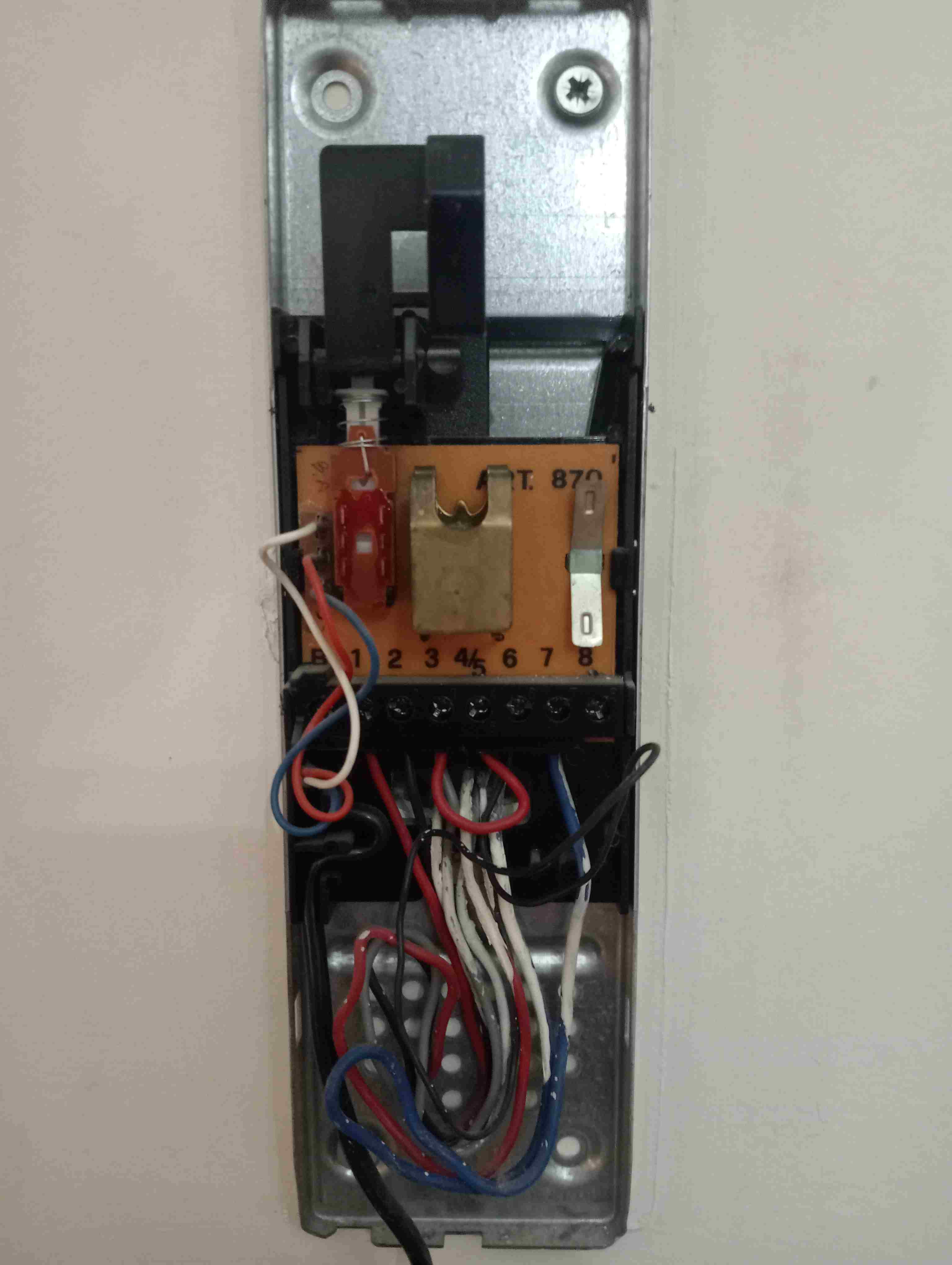

Silenziare il citofono
Salve a tutti, vorrei sapere (non essendo un esperto come e quale filo devo scollegare per silenziare il citofono. Ho comprato già un pulsante per poi fare il collegamento per l'on off. Insomma farlo funzionare a mio piacimento. Grazie. Allego foto del circuito del mio citofono.
giorgio_perkins
Nunzio. sarebbe carino che ci dicessi almeno marca e modello.. così dagli schemi che si possono trovare in rete, magari qualcuno ti da una mano..
Ciao Nunzio80,
6 ore fa, Nunzio80 ha scritto:
vorrei sapere (non essendo un esperto come e quale filo devo scollegare per silenziare il citofono........
Il tuo è un Elvox 8870 vecchia versione, comunque nuova o appunto vecchia il ritorno del ronzatore è quello nero sul morsetto 6.
Lo scolleghi, lo colleghi all'interruttore e poi dall'altro morsetto di quest'ultimo lo porti al morsetto 6 del citofono.
Il 16/12/2023 alle 22:44 , ROBY 73 ha scritto:
Ciao Nunzio80,
Il tuo è un Elvox 8870 vecchia versione, comunque nuova o appunto vecchia il ritorno del ronzatore è quello nero sul morsetto 6.
Lo scolleghi, lo colleghi all'interruttore e poi dall'altro morsetto di quest'ultimo lo porti al morsetto 6 del citofono.
Grazie dì cuore
Prego di niente, facci sapere come va, se è tutto a posto
