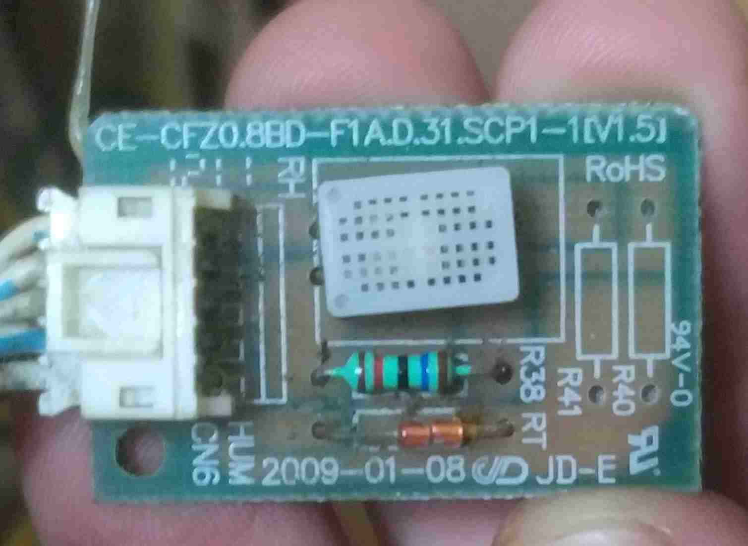

Cronoblack Inserito: 16 dicembre 2023 Segnala Inserito: 16 dicembre 2023 (modificato) Salve a tutti. Il mio Deumidificatore Ariston A-deu20-er mi segnala un errore con codice E1 con la spia "power" lampeggiante il quale secondo il manuale di istruzioni indica che "Il sensore di umidità è scollegato o in corto circuito". Ho smontato quindi il deumificatore e dato una pulita ma nonostante questo l'errore continua a manifestarsi. Allego una foto del sensore. Inserendo il codice che leggo sul sensore (CE-CFZO.8BD-F1A.D.31.SCP1), mi spunta online qualche ricambio su aliexpress a circa 22€ ma vorrei sapere se sia secondo voi possibile trovarne uno compatibile a meno € e con spedizione dall'Italia. Il sensore ha 5 connettori. Se ad ogni modo avete consigli da darmi ovviamente sono ben accetti! Grazie a tutti! Spoiler Modificato: 16 dicembre 2023 da Cronoblack
Cronoblack Inserita: 25 dicembre 2023 Autore Segnala Inserita: 25 dicembre 2023 (modificato) Secondo voi se cambiassi solo la "scatolina forata" (è il sensore?) pensate possa risolvere? P.s.: Buon Natale 😄 Modificato: 25 dicembre 2023 da Cronoblack
